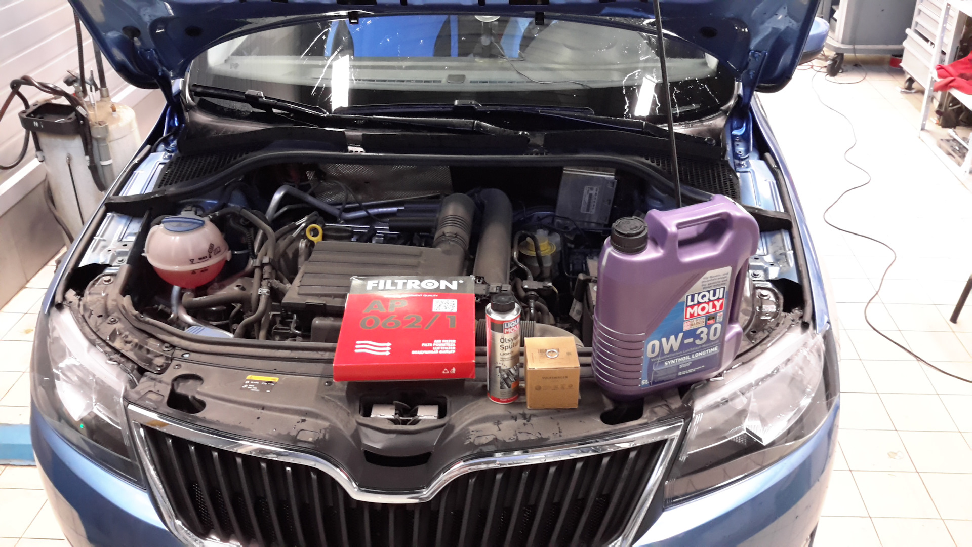

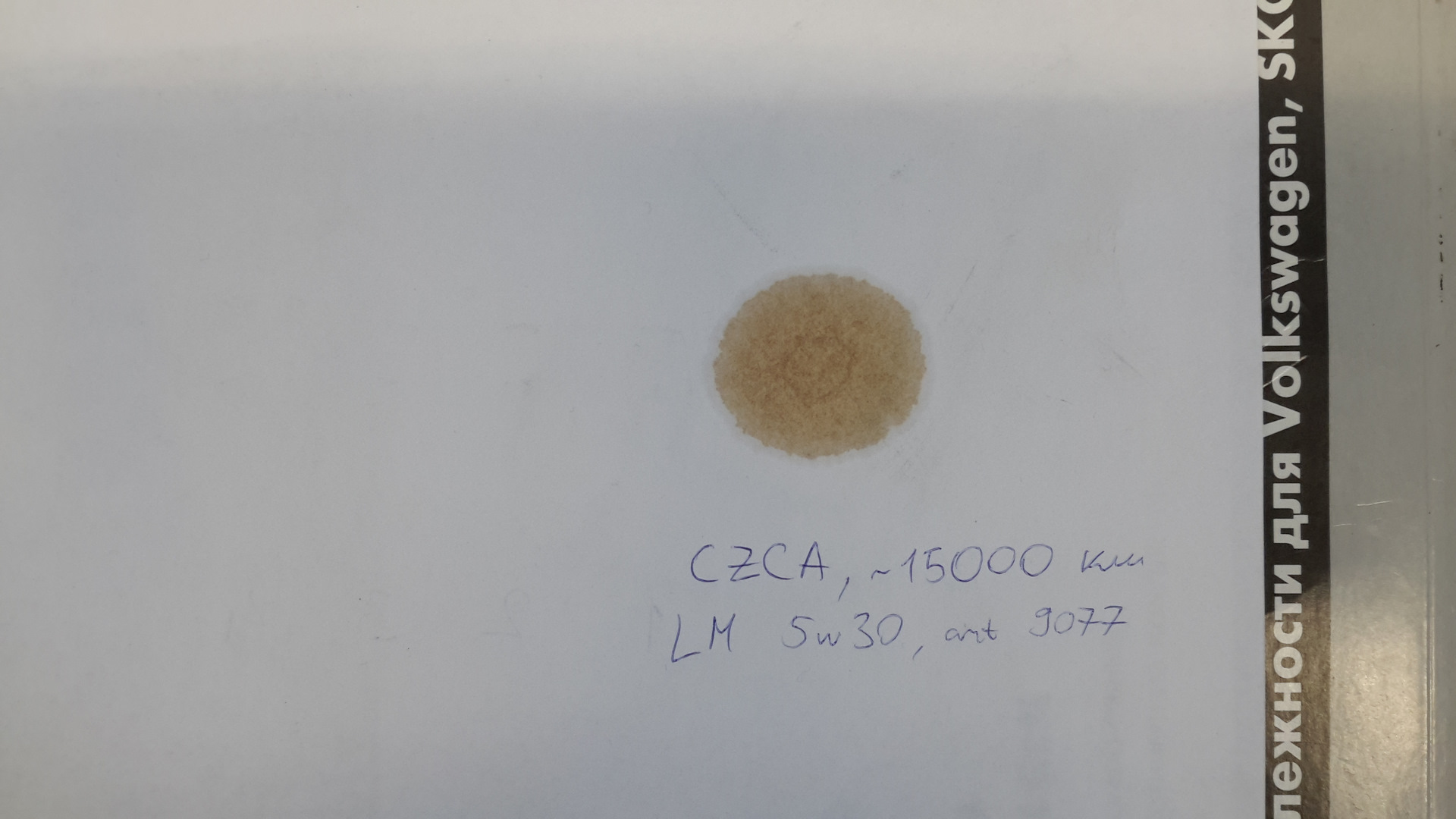

Отличительная особенность данного ТО — я впервые проехал на масле чуть более 15000 км. Да, по моточасам перепробега нет, так как этот интервал включает в себя две поездки в Иркутск, а это 8000 км за суммарное время около 100 часов. Напомню, что масло, которое я использую спокойно ходит 500 моточасов и даже выше. Перед заменой масла я взял пробу для капельного теста, и вот какой результат получился:
На ТО я традиционно не меняю салонный фильтр, если не пришло его время, а именно я сам так делаю и всем советую замену салонного фильтра отвязать от ТО и менять 2 раза в год по сезонам независимо от пробега. Одна замена весной после "весенней пыли" когда зелень устойчиво распустилась, а дороги более менее убрали и почистили от зимнего песка, то есть примерно в мае, и вторая смена осенью после осенней грязи когда уже подмерзнет и ляжет снег, то есть где-то в начале ноября. Зимой важно, чтобы фильтр был чистенький и лучше обдувал стекла, ну и летом тоже фильтр будет свежим, а с пылью старый на помойку.

капельную пробу на листе бумаги просвечивай на свет — гораздо интереснее смотреть (более понятно сколько там абразива)

орнул с фото: супер-брендовое масло и жмотовской фильтрон:).

Подскажите, пожалуйста, масло покупать надо 4л или 5л, через пару недель ТО-1 (CZCA, 1.4)?
4,2-4,3 л, 0,7 на долив. итого 5 л

Расходники известны, можно голову не греть, а купить у дилера, а можно самому. Например масляный фильтр и пробку можно брать у дилера, цена вполне приемлема, а вот воздушный и салонный фильтр можно взять бюджетнее на стороне, ну и масло тоже )
Ну за маслом то сгоняю в метро, а все остальное нужно где-то покупать. Или может правда все кроме масла у дилера? Большая разница в деньгах будет?

похоже что капля еще не растеклась окончательно, рано делать выводы, хотя загрязнения в середине просматриваются, но по-другому и быть не может))
да, прошло еще пол суток. Будет апдейт, добавлю фотку после 2-3 суток, посмотрим )
Но у меня под рукой капля Кастрола на пробеге 9000 км, она просто черная
кастрол так плох или меняют не по моточасам? Рискну предположить, что второе.
именно второе, поэтому в целом и создается ощущение… 95% владельцев не думают про моточасы, живут по мурзилке.
ну, владельцы поступают так, как им говорят. Купил новую машину, приехал туда же через 15 тыс или год, зачем еще о чем-то думать?)) Сам, помню, после первого ТО очень удивился цвету масла, оно было коричневым, еще звонил, спрашивал, как так, новое масло уже темное? Сказали, что так и должно быть))
Чёрное это тоже хорошо — значит моющие присадки работают.
не факт, часто нагара не так много бывает, как само масло горит от воздействия высокой температуры и чернеет, а так же откладывает осадок по всему двигателю! Так что это не верный вывод! Да, масло темнеет, но оно должно сохранять прозрачность!
Ок, чёрное прозрачное масло — это хорошо)
