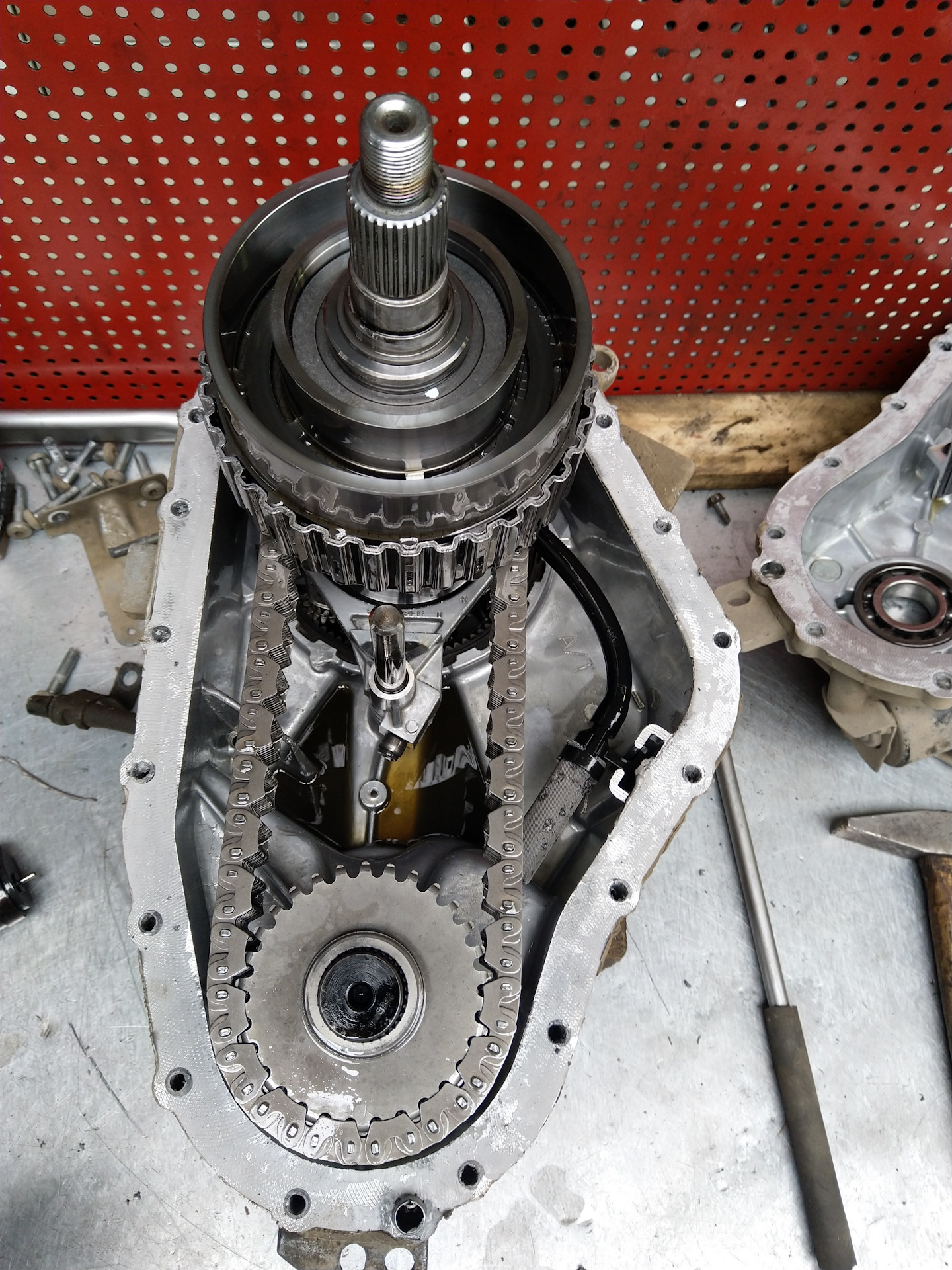

Снова всех приветствую! Осмотрел раздатку неделю назад, разобрав все потроха, выбрал нужные мне позиции деталей и заказал! Заказал все оригинал! А именно:
1. Подшипник первичного вала переднего фланца раздатки 47332H1000
Сальник первичного вала переднего фланца раздатки 47331H1000
2. Подшипник первичного вала заднего фланца раздатки 47304H1000
Сальник первичного вала заднего фланца раздатки 473144B000
3. Подшипник вторичного вала переднего фланца раздатки 47313H1000
Сальник вторичного вала переднего фланца раздатки 4733649500
(замена сальника) 473144B000
4. Подшипник вторичного вала ответный 473814B000
5. Прокладка металлическая между РК и АКПП 457394C566
6. Сальник хвостовика АКПП 452624C050

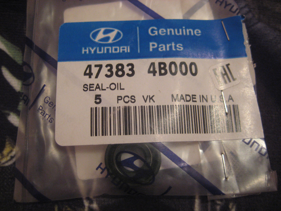

7. Сальник штока вала привода переключения передач 47383-4B000
8. Датчик вращения переднего карданного вала в РК 47353H1000
9. Датчик вращения заднего карданного вала в РК 47354H1000

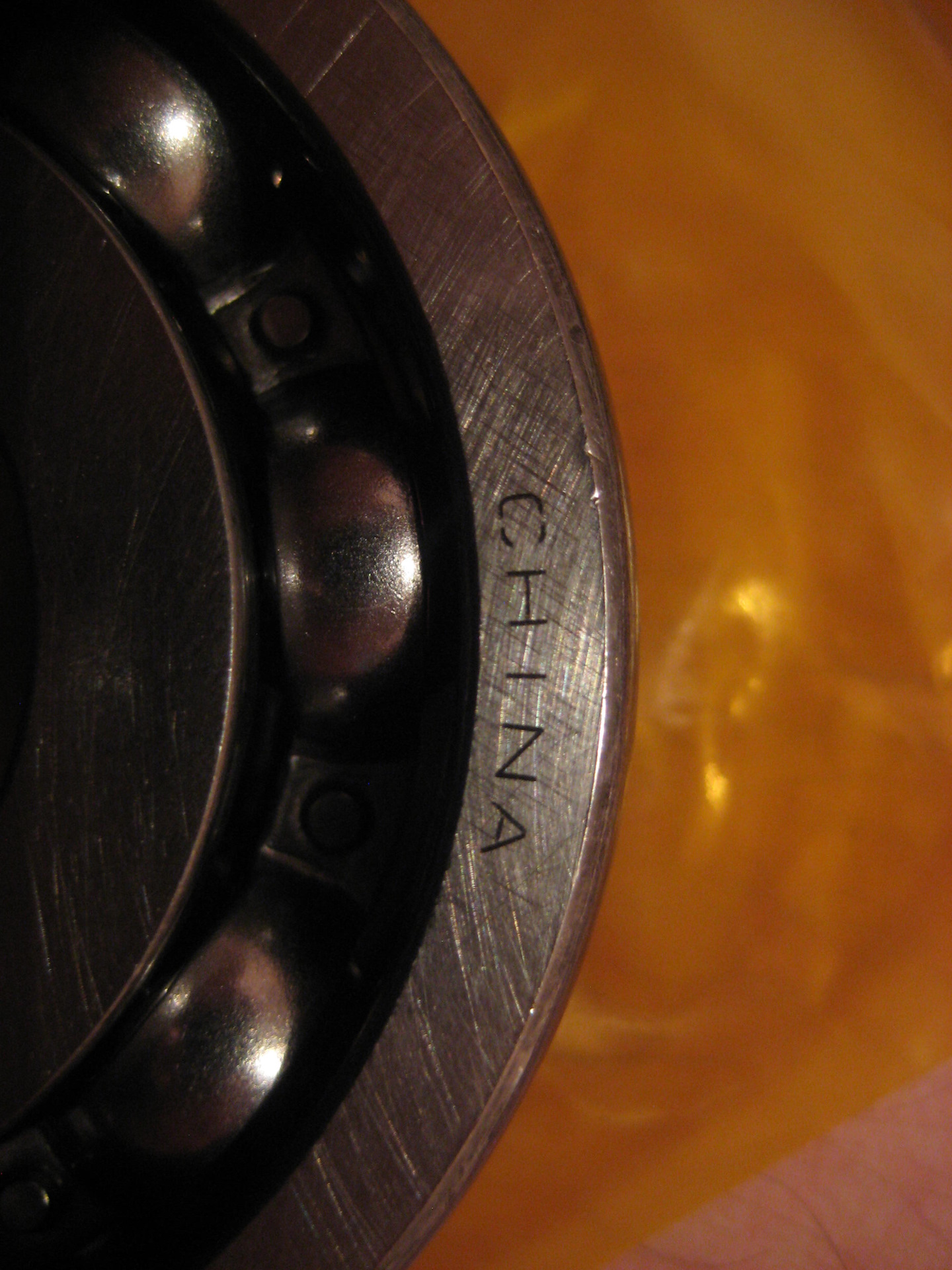

Позавчера мне пришел мой заказ. все осмотрел ))) ну и вам на обозрение выложу))) комментируйте ))

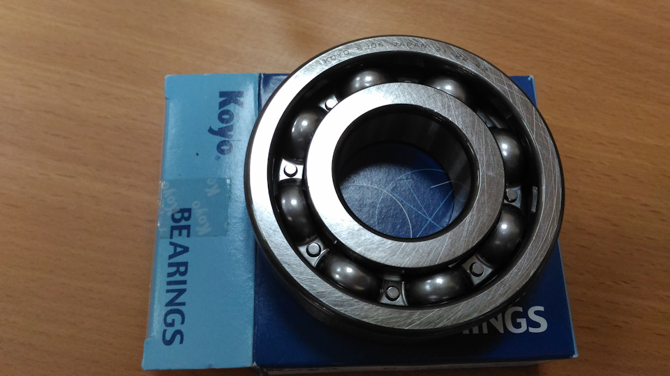

ПРИГОТОВИЛИСЬ ! открываем подшипники )))
Решил инет пошарить…CJB
чунцин Янцзы Подшипник Co., Ltd, с "CJB" товарный знак, совместно по инициативе Чунцин Техника и Электроника Holding (Группа) Co., Ltd и KML Подшипник и Оборудование.

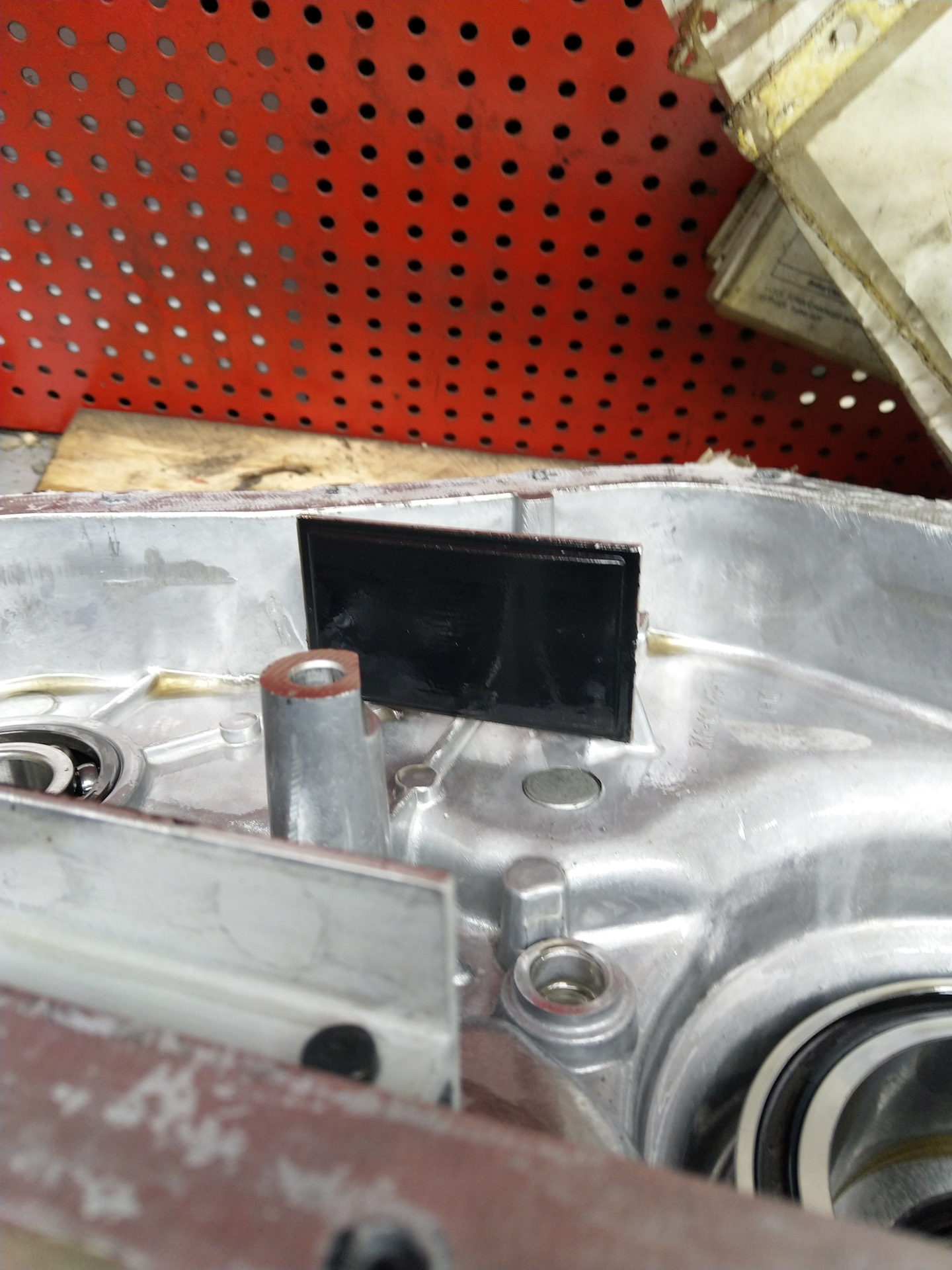

Это успокоители а не натяжители
а с чего ты взял что это цепь у тебя?
Они стоят на крышках
и че ? они одноразовые и их не поменять? запчасти на них какие то должны быть…у нас на сорентах нет таких ловителей или как их назвать?.. они хоть натягивают?
Scorpiones1968
ну вот на черном невидно по фотографии следов износа, они работают хоть?
Вот один из них, второй напротив.

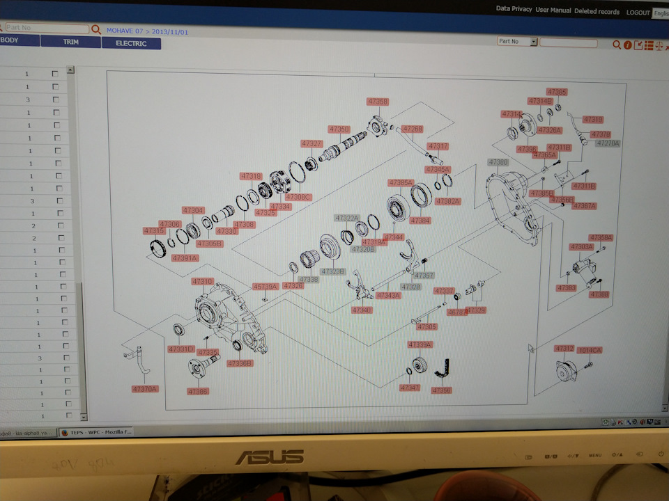

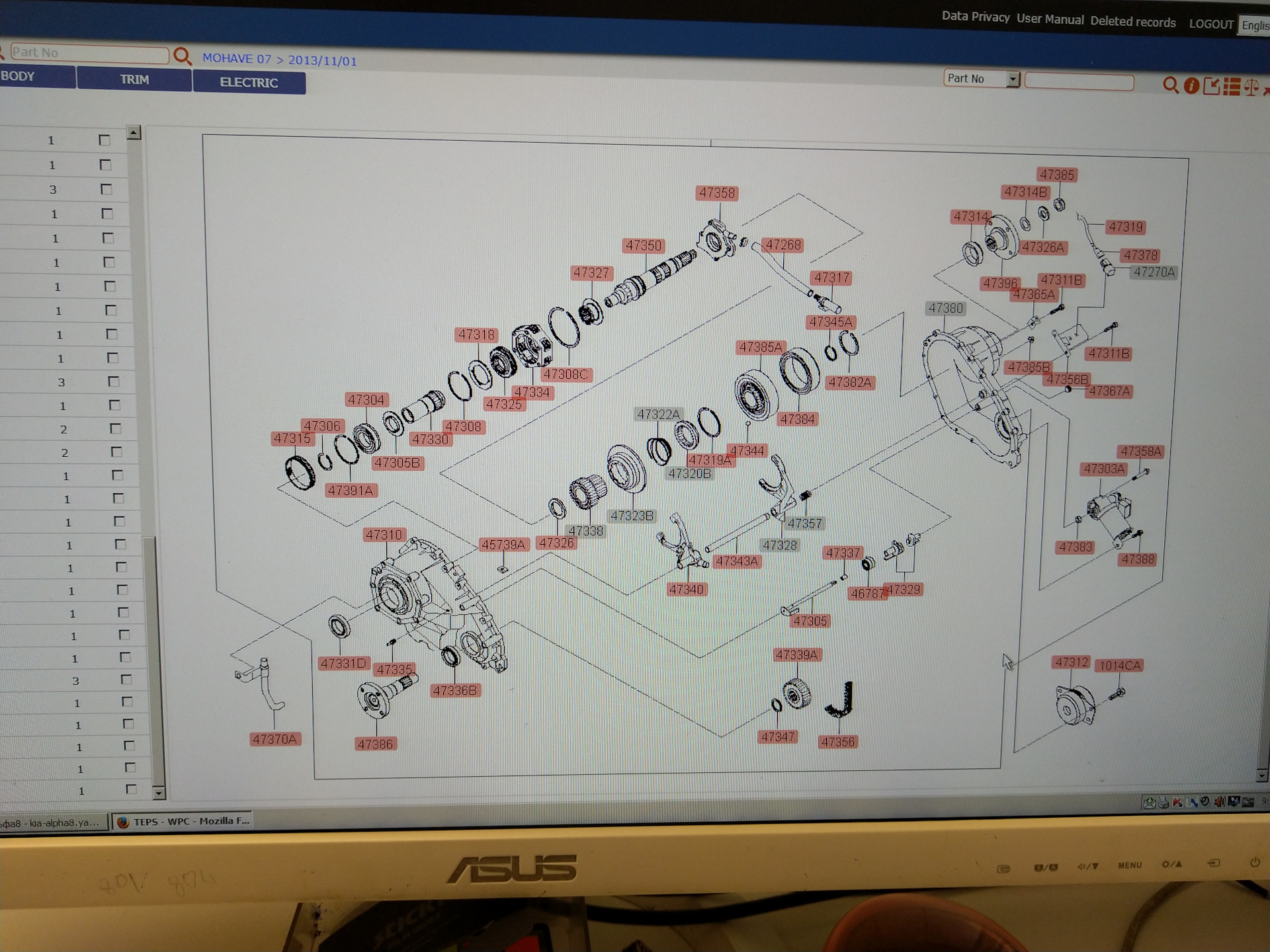

ох нифига себе, а че тогда на схеме их нет? или они встроены в крышки раздатки?
Похоже на цепь. Там есть какое либо устройство натяжения? Кроме успокоителей вроде ничего нет.
нет там никаких успокоителей, тупо две звезды а на них цепь весит
Тоже разбирал раздатку на Мохаве и там тоже подшипники китай. В оригинальной коробке Китай. Что у вас с раздаткой. Моя издает странные звуки на скорости от 80 км/ч.
А что у тебя с датчиками? Проводка сгнила?
был тепловой дефект датчиков, на холодную все работало как надо, но чуть подогреются и начинают муфту блокировать в автоматическом режиме…

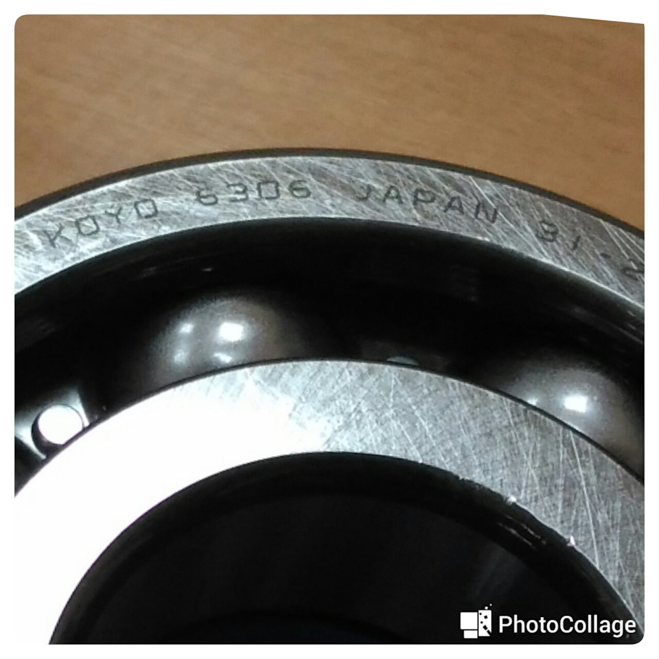

Приблизил производителя. В магазинчике по подшипникам сказали такие берут в сервис бнв, я решил им поверить и потестить 900р. Были и по 600 какие то польско-китайские
Ох…а я думал будет в оригинале корейские. хорошо что я в магазине пошел и купил японские койё. И дешевле, тк за галограмму не платил.
Да сейчас все Китай лепит, так что не стоит удивляться)
У меня коллега по работе на в ваген грм заказал — оригинал, тоже китай пришел…)))долго ржали))))
Во-во)
На сколько я помню хендай и кия упаковщики они не производят запчасти. Внутри лежит ихний поставщик который соответствует их тех заданию. И То что там китай ничего страшного ибо почти 70% всех заводов по производству запчастей находится в Китае.
ну ДА, если бы это был SKF, стоил бы не 3 бакса, а 30 евро…
AgeyRnD
сейчас все по другому. сейчас кто выиграет тендер на торгах тот и победитель. а где у нас дешевая раб сила? правильно — китай. а то что там как бы по тех заданию…от техзадания только геометрия подшипника и его тип, о ресурсе в техзадании никогда неупоминается (сам писал техзадания на орг технику ни один раз)… Вот пример яркий сегодня…мужик заказал гидропривод сцепления-рабочий цилиндр оригинал на фф крафтер. пришел китай. мужики сняли коробас, стали обтягивать гидропривод…и он с…ка лопнул и потек, а отдал как за нормальный оригинал около 20к. рублей… отсюда вывод: какое нах техзадание?..
Не думаю что корецы будет портить свою репутацию по поводу плохих запчастей и поставщиков, это все таки не автоваз. В котором главное цена, а не качество! А поповоду того, что лопнул гидропривод, это бывает у всех производителей брак еще не кто не отменял, он присутсвует как в оригинале так и у сторонних производителей. Еще присутсвуют недобросовестные поставщики. В упаковку от оригинала кладут ширпотреб. Ни кто не застрахован.
это склады-закупщики, закупают говнецо и вкладывают по цене оригинала…больше тут нечего и говорить то. я тоже уверен что корейцы такой херней заниматься не станут
Нормальный такой оригинал)
сорентоклубни тему эту перетирали ))) все как положено, коробочки пакетики, голограммы…
буду внимательно смотреть теперь все подшипники в коробках под оригинал. пока не попадались такие.
вот вот! ну а я буду откатывать эти )))
