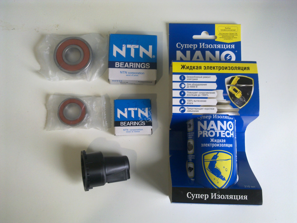

На автомобиле стоял генератор 110А, для работы кондиционера и РТС нужен генератор большей мощности то есть рассчитанный на 140А. Для этой цели был куплен BOSCH 140А [06F 903 023 F]
На стенде проверил все работает, но решил сделать профилактику. Все разобрал:
Ну и соответственно помыл, почистил:
Купил новые запчасти и решил поэкспериментировать с модной штукой NanoProtech:
Забрызгал все что только можно: якорь, обмотку, корпус… Ну и результат:
Запчасти на фото: 9030238
Проверил на стенде, с макс нагрузкой выдает 14,2В.
Посмотрим как это Нано-чудо поведет себя дальше…
Было: 8GG Генератор 110 А
Стало: 8GU Генератор 140 А
Затраты:
1.генератор 06F 903 023 F — $60
2.подшипники, проставка, смазка — $10
