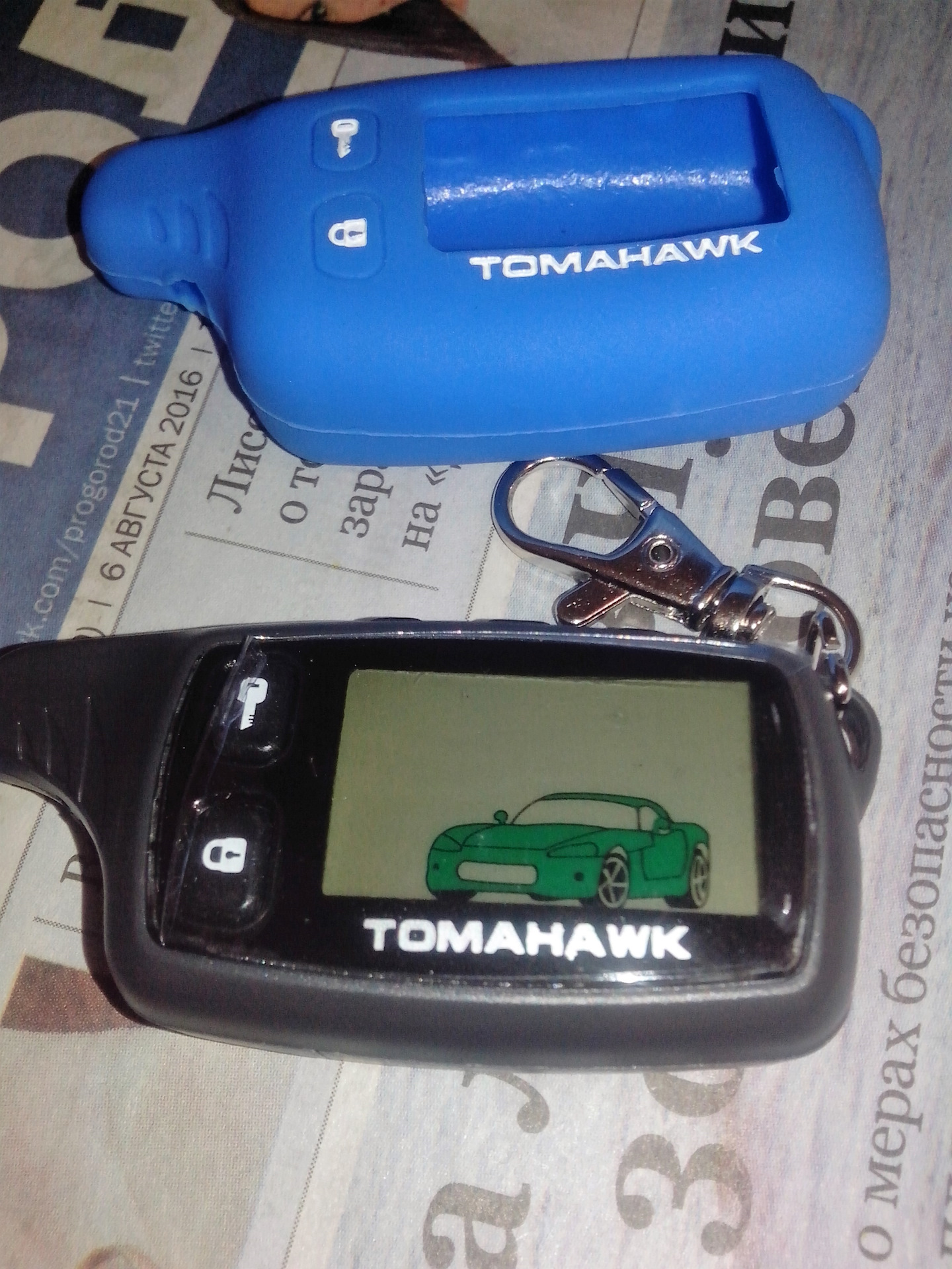

Он приехал! Неужели! Так наверное всегда со мной, когда жду посылку с али, любую! Предполагаю, что не только у меня такие слова вырываются наружу!)
Вот они красавцы! Заказал с брелком и силиконовый чехол. Два дня думал, лишь бы красный не прислали!) Молодец китаец, прислал синий, пойдет цвет)
Теперь остается привязать его к сигналке моей. Этим думаю заняться на выходных. На этом всем спасибо, и буду признателен за инструкции- советы по привязыванию, так как сам еще не в курсе…

Брал у китайцев к томагавк 9020 брелок. Подошел от 9030. Около 600 р было. Работает. Корпус нового образца. Дальность конечно не как у родного. Но в нашей местности пойдет. Прописался на раз-два. Только кнопки не те что по инструкции надо жать. Но я уже был предупрежден (спасибо комментариям на торговой площадке — ru.aliexpress.com/item/Fr…=2114.13010608.0.0.jkBrLU).
Поначалу прописать не мог — оказало кнопка оверрайд не работала))) Сменил ее на кнопку от компа — и все.
По инструкции так:

Чехольчик прикольный, уже год с таким хожу :)
Кнопки вот эти надо удерживать при прописке
