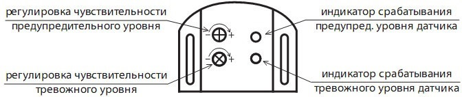

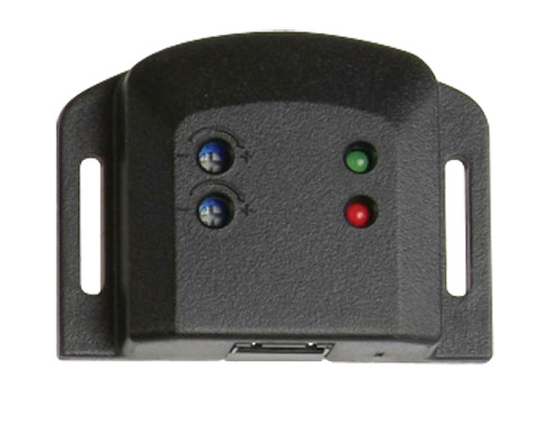

ВСЕ Как у всех пошел по проторенной накатанной дорожке…Получил мячиком во дворе по морде, в смысле в лобовуху. Сигналка и сирена 1J0951605A скромно промолчала…Хотя за недели 2 до этого поставил датчик удара от старлайн в туже цепь что и сирена. Подключается легко плюс минус от сирены ноги 3 и 2 а на 1 подключаем белый выход от датчика на желтый сирены
Распиновка на сирене Слева направо масса внутри желтый провод линия.
контакт — 1 сигнал
контакт — 2 масса
контакт — 3 +12В
В итоге при ударе сработка датчика и сигнал паника на сирене. Это пока самый простой способ дооборудовать штатную систему. Из минусов или тащить датчик в салон или его кутать в целофан после настройки в моторном отделе.
И это ТОЛЬКО для гопников отпугивать. Еще бывают проблемы со снятием с охраны если сильно вывернуты уровни — не паникуем — вставляем ключ в замок включаем зажигание и одновременно отключаем охрану

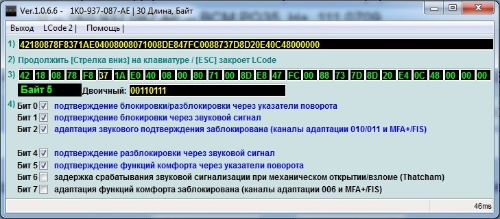

А за сирену 46 блок длинное кодирование 5 байт бит 3 снять галку по подсказке включаем сирену на подтверждение.

Уфф, как же сложно тебя читать без запятых хотя мыслишь хорошо ))), вот у меня чего то не сходится, пишешь что включил подтверждалку сирены в 46 блоке но там нет длинного кодирования, может 9 блок ?
и еще, ты пишешь что включил в 6 байте, а какой номер бита ты включил (у меня там нет такой подсказки) ?
PS|| Давно проверено, что для адаптации каналов 5-11 сирены в 46 блоке комфорта не подходит кодировка 19283
У меня в блок комфорта идет 19283. К тому же разные блоки и подблоки могут отличаться кодами
Про запятые пардон читай ниже.
Про подсказку щас дам ссылочку на видос
Про 6 байт это про сигналку прошу прощения ! Тоже тема я ее курил как подружить внешнюю охрану с штатной
Про 5 байт картинку в теме
ИЗВЕНИТЕ поправил.
А так еще сборник с сайта
bus-club.by/viewtopic.php?f=154&t=860
в 46 блоке есть длинное кодирование например в васе 12,12
