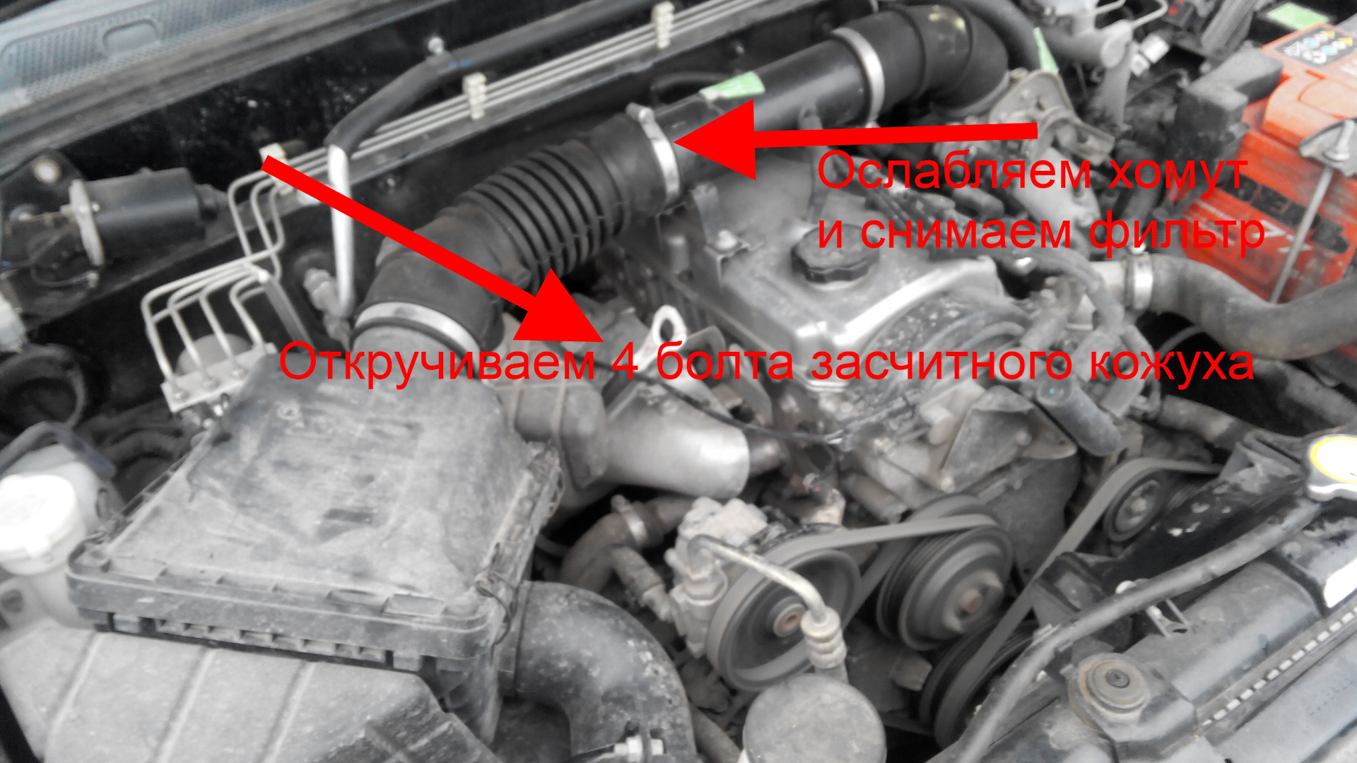

Открываем капот снимаем воздушный фильтр, откручиваем крепление масляного щупа и отодвигаем эту трубку в сторону чтоб не мешала (запомните метку щупа она отмечана красной краской восзле болта и на креплении после по этим меткам нужно будет все прикрутить обратно) после откручиваем защитный кожух с коллектора.
Внимание! Главное не обжечься и не расплавить провод лямдика который проходит по корпусу крышки выхлопной системы. Поэтому лучше этот процесс делать на холодную

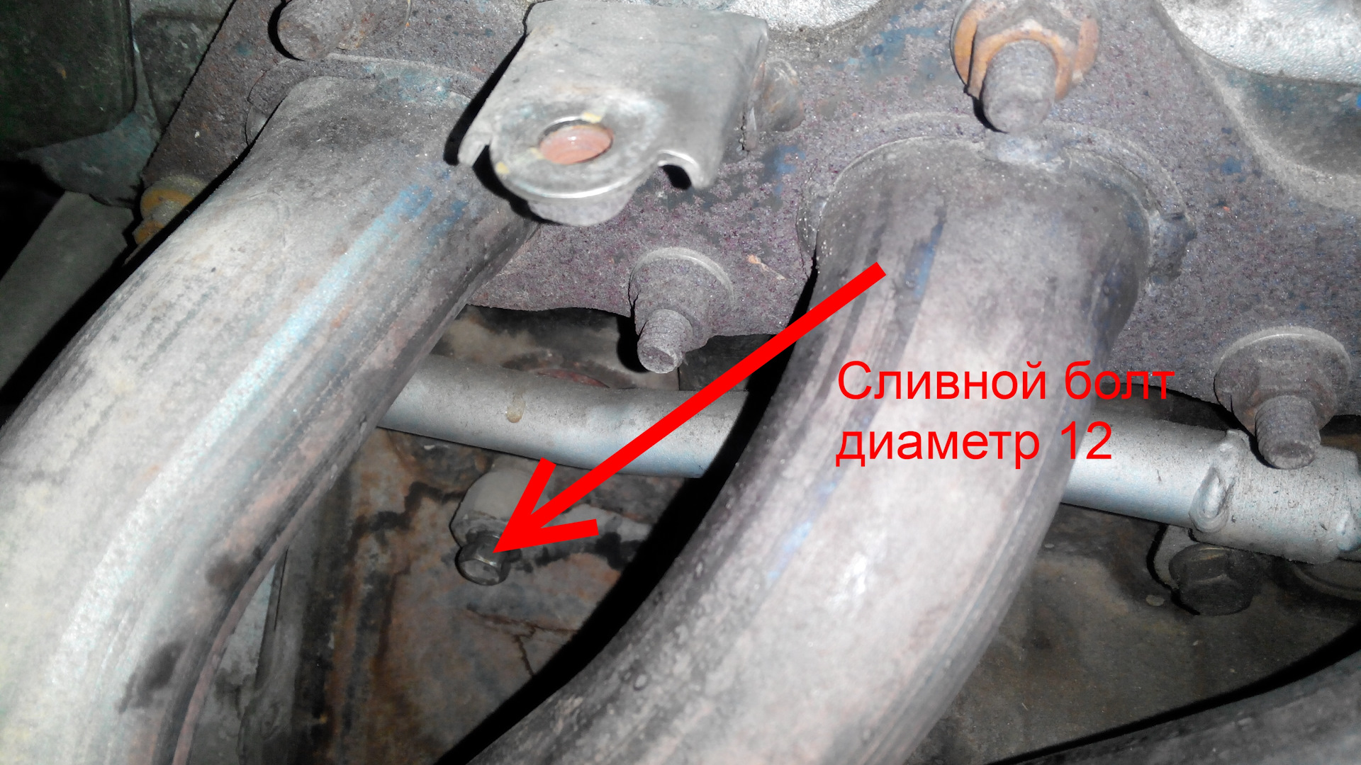

Сняв крышку появляется доступ к болту, открутив который, можно слить ОЖ из блока двигателя. Откручивайте сливные болты так чтобы их не потерять! Там специфическая резьба и при потере приключения вам обеспечены!

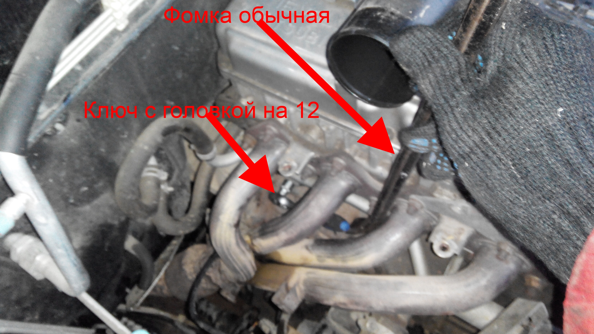

После того как радиатор пуст, откручиваем сливной болт на блоке ДВС и сливаем оттуда еще примерно 1 литр жидкости. Окрутить болт можно с помощью гибкой головки и длинного воротка, но я воспользовался фомкой :)
просто поддеваем ее под ключ и тянем кверху осторожно опираясь на коллектор. (без фанатизма чтобы ничего не сломать)

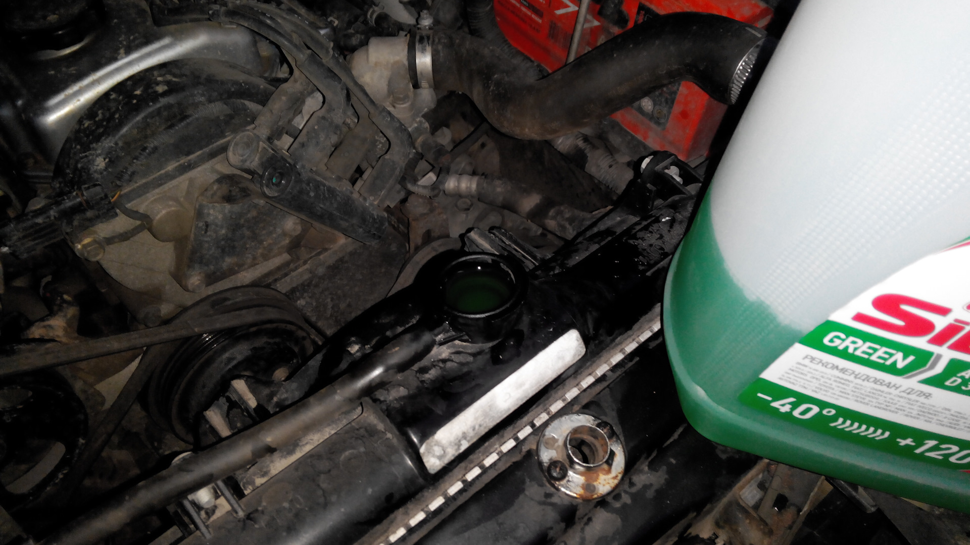

После того как все слито закручиваем все пробки обратно и заливаем дистилированную воду в радиатор через заливную горловину. Некоторые советуют заливать ОЖ через верхний патрубок (это якобы поможет избежать завоздушивания. Но я не стал рисковать, поскольку чем меньше эти резинки трогать тем меньше шансов, что все будет течь. При заливке уходит примерно 6 — 7л. воды.
Далее заводим двигатель с открытой крышкой радиатора (это поможет не завоздушить систему), ждем пол минуты и закручиваем крышку радиатора на штатное место.
Ждем до тех пор пока включится вентилятор радиатора при этом можно включить печку и проверить дует ли теплый воздух, если дует значит все ок! воздуха в системе нет. После включения вентилятора немного можно увеличить обороты двигателся до 3-х — 4000-х тыс. оборотов и заглушить.
Далее осторожно обмотав руку ветошью (чтобы не получить ожог) откручиваем сливную пробку радиатора снизу и заливную сверху сливаем все до капли. И так я делал 3 раза до тех пор пока вода после слива не стала прозрачной. И сливную пробку в блоке я откручивал только в первй раз для слива антифриза, и после последней промывки. Кстати если после того как вы слили ОЖ и закрутили нижнюю пробку радиантора, можно сильно дунуть в заливное отверстие радиатора (при открученном сливном болте блока) и еще выльется еще прмерно 100 — 200гр воды. :)
После промывки заливаем антифриз в систему а также в расширительный бачек (перед этим бак можно промыть дистилированной водой) В бак доливаем до метки МАХ. Заводим двиг с открытой заливной пробкой радиатора, через 30 сек можно ее закрыть. Проверяем работы печки если все ок, то можно дальше эксплуатировать.
