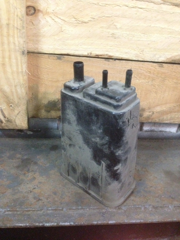

Пораскинув мозгами и по "гуглив" в интернете, я пришёл к выводу — адсорбер!

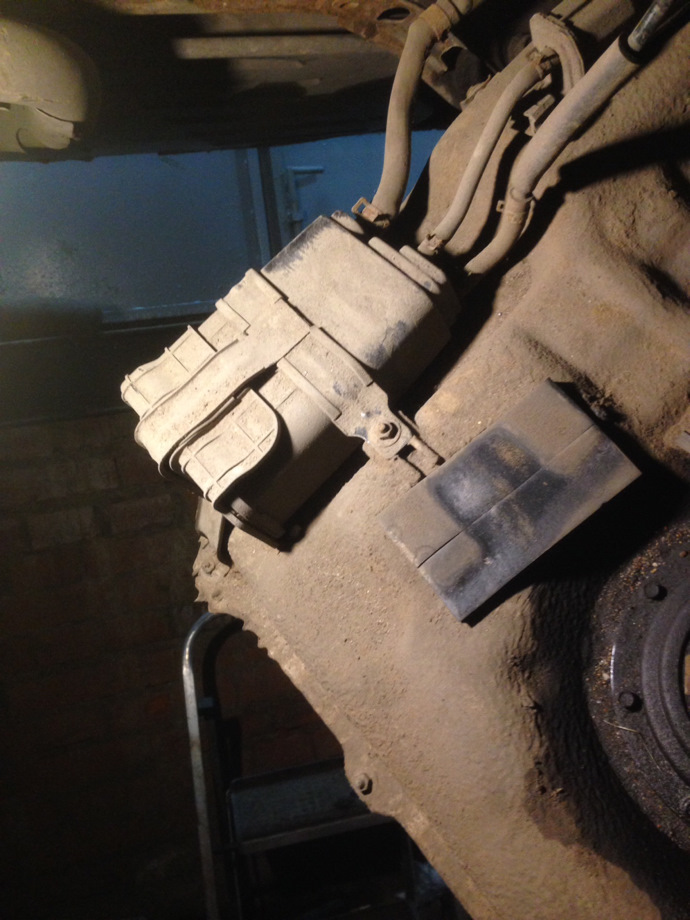

АДСОРБЕР (он же фильтр топливный паров) засорился и больше не фильтрует и не пропускает через себя пары, им некуда деваться из бака, поэтому начинает распирать и травить из под крышки.

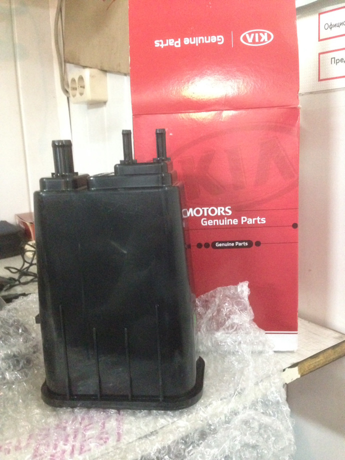

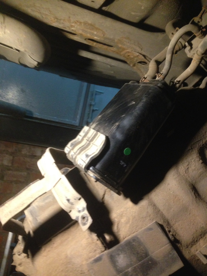

Вообщем, больше не стал тянуть, поехал и купил этот самый адсорбер (3420 руб.)

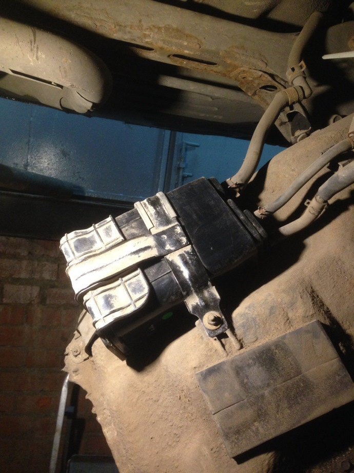

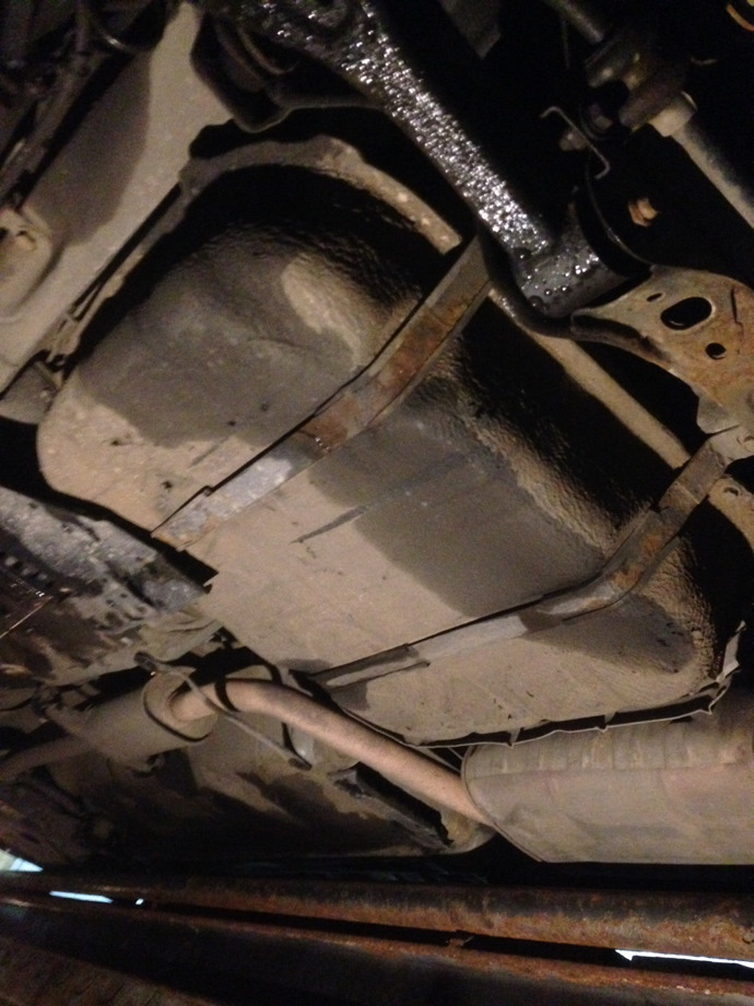

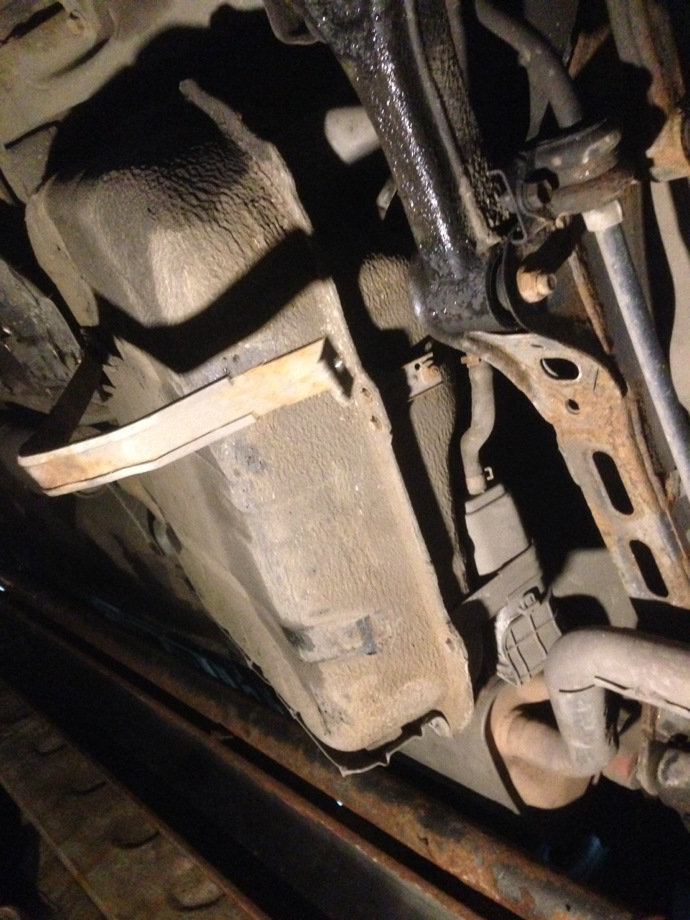

Менять его было не сложно, но лучше это делать в двоем, бак тяжёлый. Один держит его, а второй откручивает крепления.

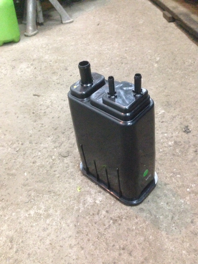

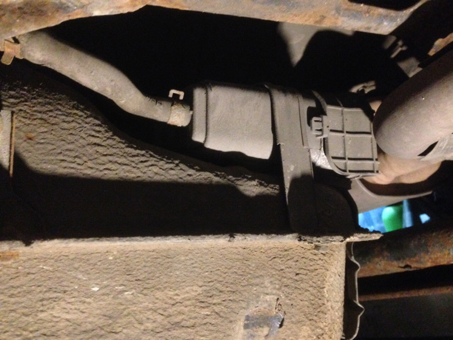

Адсорбер стоит сверху бака, меняется очень просто, 4 точки крепления и 2 шланга, рассказывать особо нечего – 30 минут и готово.
Эффект "на лицо", шипение из под крышки прекратилось, ударов по баку больше нет. Заводится с пол оборота.

Здарова! А можешь номер каталожный скинуть?
31420 1H000
Спасибо!
Напиши пожалуйста номер адсорбера
31420 1H000
