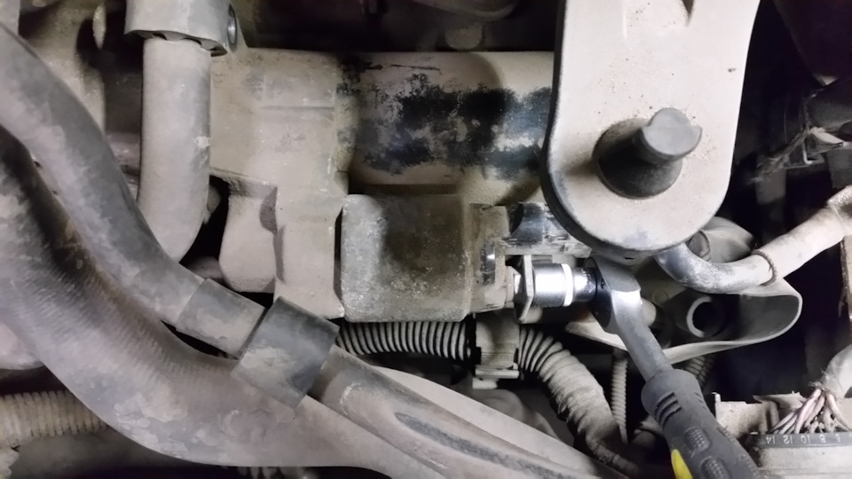

Отсоединяем провода от стартера. Откручиваем провод, закрученный гайкой на 13 и отсоединяем разъем.
Откручиваем стартер, использовал головку на 16.
Нижний болт

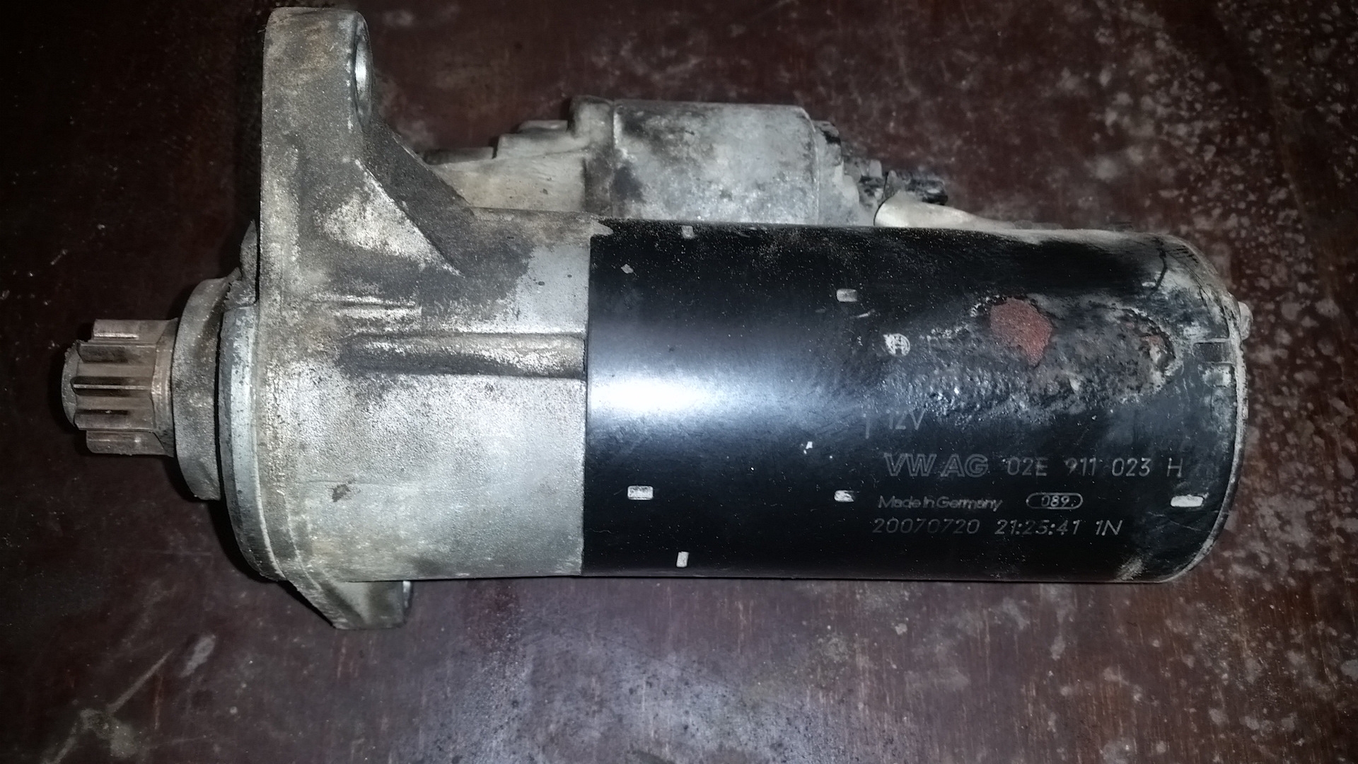

Вот и сам снятый стартер. Судя по дате производства, он в этой машине с конвеера.

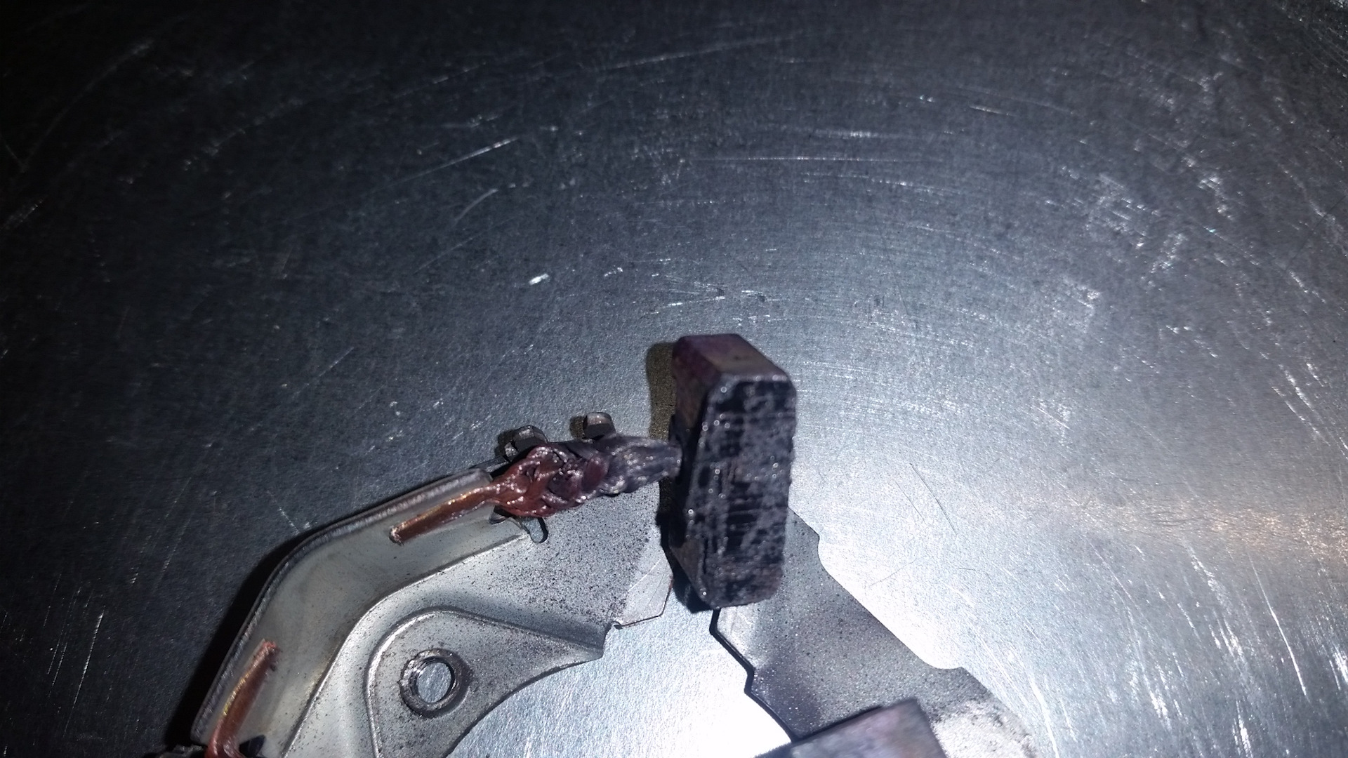

Вот они виновники тяжелого запуска двигателя, щетки.
Щеток осталось меньше половины

Взял щетки и отправился в ближайшее место от меня, где продавали щетки на любые автомобили. Стоили они считаю совсем не дешево, 2500 рублей. Понимаю, что если поискать или заранее подготовиться, можно приобрести намного дешевле, но в данном случае хотел все побыстрей сделать.
Собираем все в обратном порядке, заодно просматриваем остальные элементы подкопотного пространства для проверки. Подсоединяем аккумулятор, вставляем ключ, нажимаем, двигатель заводится с пол оборота. Даже сожалею, что это не сделал раньше.

Можете сказать марку стартера? Год производства машины. Мне явно предстоит самому менять.
Машина 2007 года. Если я правильно помню, стоял бош.
Номера не осталось?
К сожалению не остался.
