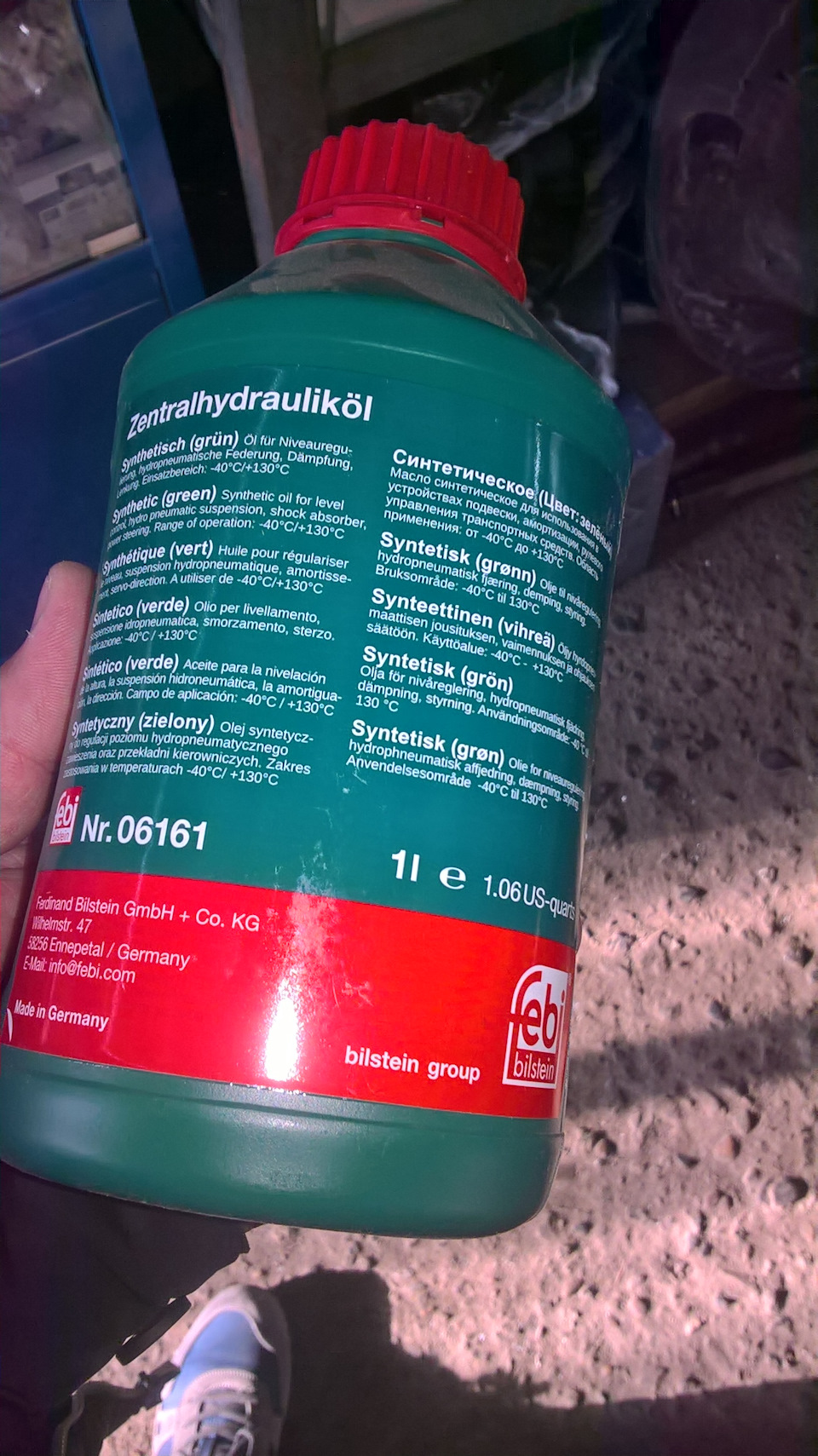

Ни на одной из бывших машин не менял жижу в гидроусилителе рулевого управления. Сегодня в гараже нашел пару бутылок гидравлической жидкости febi 06161, что и натолкнуло меня на мысль о ревизии.
Лишним не будет, думаю. Но тут справедливо возникает вопрос — а как именно эта жидкость ведет себя в наших насосах, которые далеко не молодые?)))
Хочется узнать, кто действительно пользовался такой жидкостью? Стоит менять, или все же залить Pentosin зеленый? Или вообще что то другое залить?

Фэби как вода(((( и очень прозрачна(

синтетика.2 года езжу и нет проблем.Ни насос не загудел ни протечек нет.

RAVENOL SSF (4014835736412) — вот хороший заменитель.
Синтетику не лей, насосы и манжеты на нее не расчитаны, если феби то минералку 06162

я себе заливал такой, насос завыл через месяц, пришлось покупать насос и жижу минирал, так вот бывает

FEBI 06161 Гидравлическая жидкость, синтетическая. 1л. (Зеленая)
Является аналогом жидкости Pentosin CHF 11 S.
FEBI 06161 — специальная гидравлическая жидкость с рабочим диапазоном температур от -40°С до 130°С. Предназначена для использования в различных гидравлических системах, в том числе ГУР, гидропневматические системы подвески, системы стабилизации при движении (ABS, ASR, ASC) и электрогидравлическая система привода крыши кабриолетов.

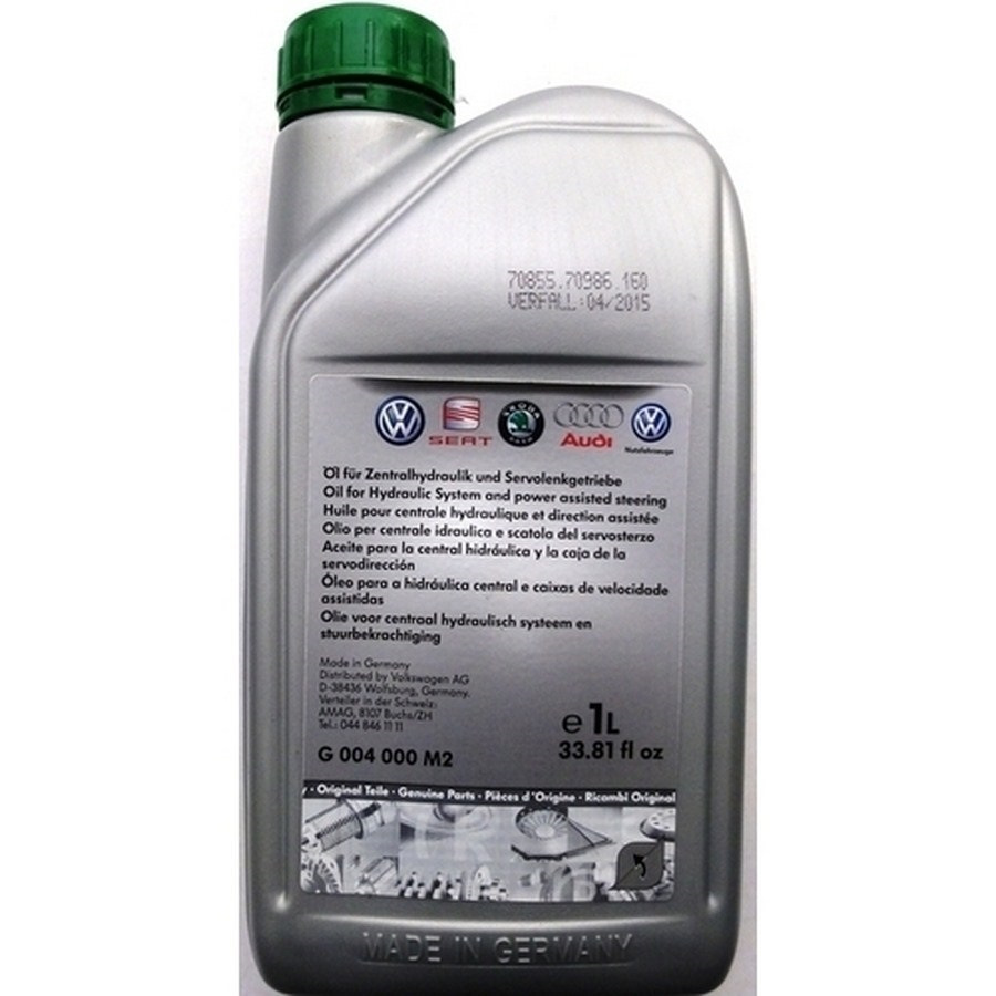

Лей оригинал VAG с промывкой системы. Аналоги на морозе сильно густеют.
Согласен на все 100%, сам недавно задался такой проблемой, прочитал кучу форумов, узнал что оригинальное масло Vag 00200 уже некупить, его заменили на 00400, и типа оно уже синтетическое, а раньше было минеральное, а нам нужно лить только минеральное. Потом посмотрел какой то умный видосик, где сказали что и 00200 и 00400 синтетика, и что лучшая замена это Pentosin CHF 11 S, думал его купить, но проконсультировался с мастером, который уже заслужил моё доверие, который уже лет 20 ремонтирует "сотки", и он сказал: "как заменили Vag 00200 на Vag 00400, так его и лью, и заливал его уже в сотни машин, проблем нет, и лить нужно только оригинал, Pentosin ещё может быть, но Febi ни в коем случае". Вобщем купил я VAG G 004 000 M2 2 литра за 1600р., одним промыл, второй залил. До этого была залита какаято красная жижа, с ней кстати проблем тоже небло, сколько она проходила я незнаю, масло решил поменять потому, что как мне показалось оно чёрное. С этим оригинальным маслом пока тоже проблем нет, после замены насос стал чуть тише работать, но он и раньше не особо шумел, руль как крутился легко, так и крутится. Если у тебя масло Febi старое, я бы его не стал заливать.

Мы ее льем в MAN TGA в систему переключения кпп и ага

Так это и есть оригинал жидкость!
Нет. В оригинальные бутылки льют Pentosin
А пентосин опять же какой?
