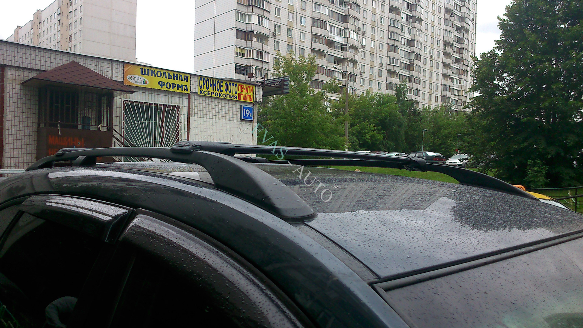

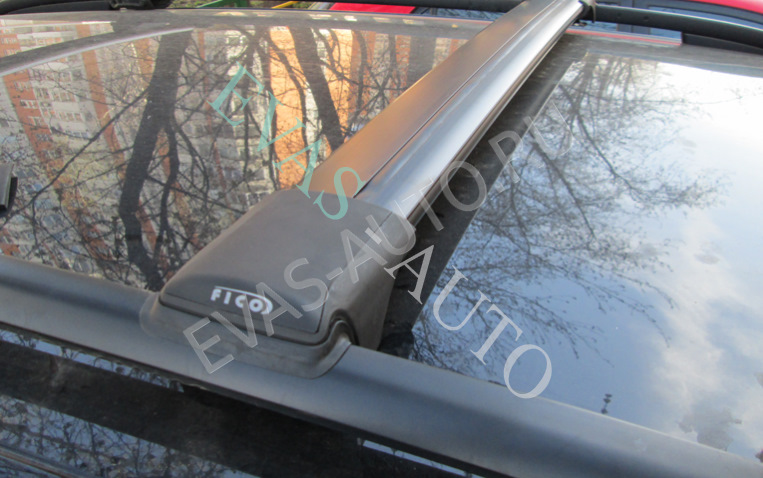

вчера мной был приобретён фаркоп фирмы Bosal 5270-A, и универсальная электрика для фаркопа с блоком согласования SMART CONNECT "Стандарт+" FLASH-FA PRO, но встал вопрос о приобретении автобокса на крышу, мой выбор багажника пал на FicoPro R44-B, смотрится он хорошо, но какой на него подойдёт бокс?может у кого такой стоит?(я плохо искал)подскажите ))

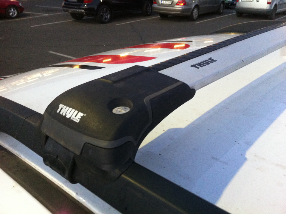

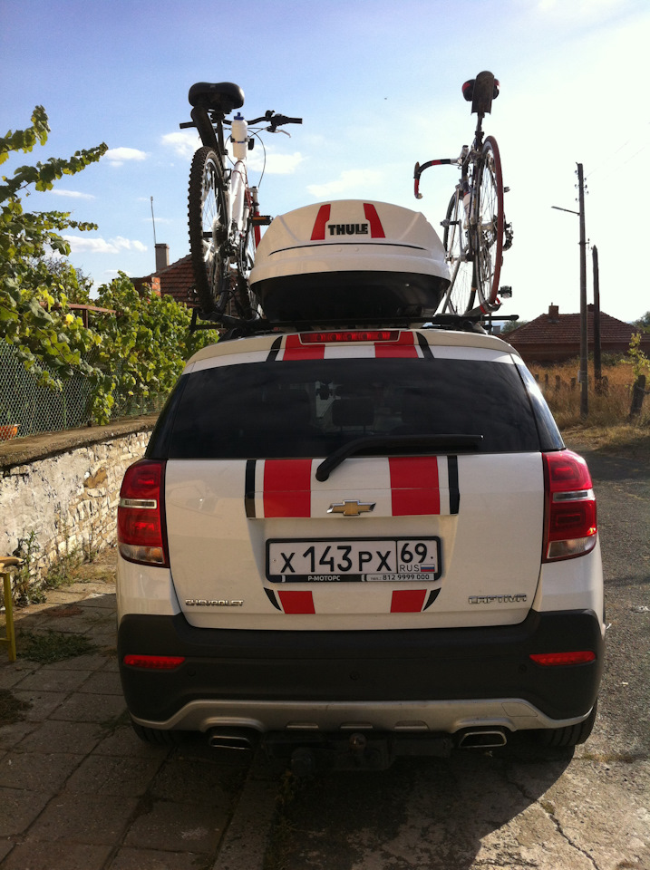

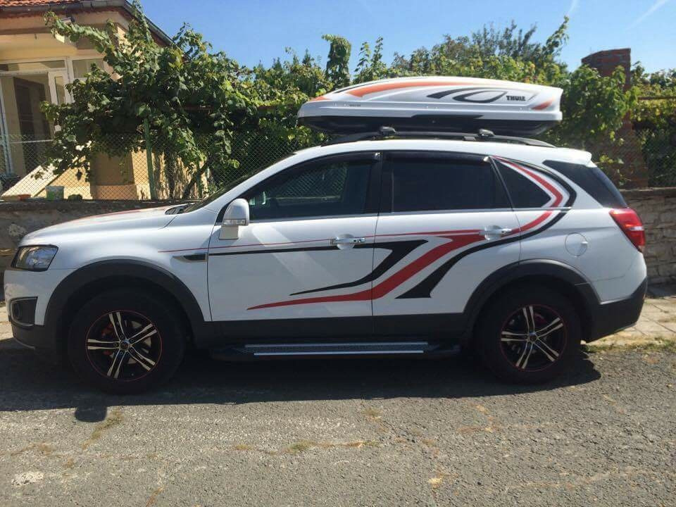

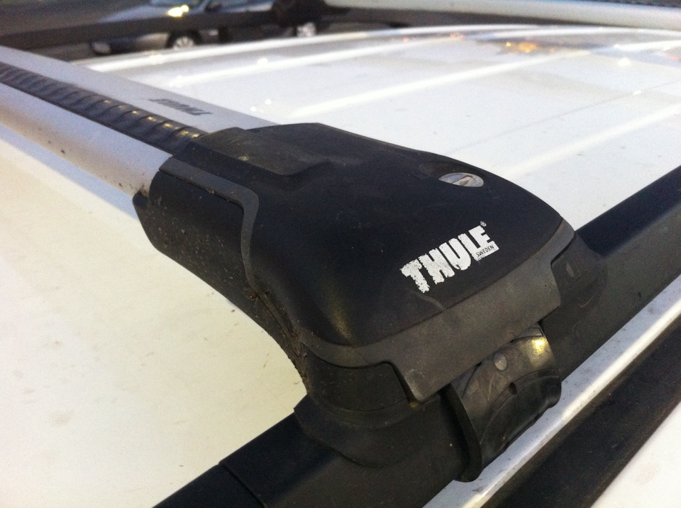

У меня багажник Туле. Такой же, но добавлен стяжной ремешок, армированный обрезиненный. Видимо на всякий случай, что б эти "крылья", которые стоят в распор не сползли от ветра и нагрузки. Бокс сюда встанет любой. У меня стоит Туле 800 Моушон, наверно самый большой, что подойдет Капе, 2,05х 0,8х0,46. Был Туле 900 на Эксплорере( 2,45х0,9х 0,5). Примерил для прикола на Капу, висит спереди на полметра) п последних постах есть фото в профиль. Можно меньше боксы брать, но пониже, для гармонии. А то 460 мне кажется не очень, торчит, как нахлобучка какая.)
спасибо, а нету фото ремешка?да тут эти туле на заказ, да и чёт дороговато мне, вот такой нашёл Terra Drive 480

На сайте Thule все показано даже видео есть. по боксам- терра выглядят неплохо, но у некоторых пользователей трескалось дно… не знаю устранил ли производитель на сегодня данный дефект.

у меня Terra Drive 480 с такими же поперечинами от Fico
все нормально крепится и держится.
ограничение по скорости 130, но как-то было дело ездил 150. Ничего не улетело.
Пустой бокс громыхает. Нужно подклеить D-уплотнитель по периметру. Обычный из строймаркета.
Поперечины могут потерять крышечки. Прикрутил саморезом.
