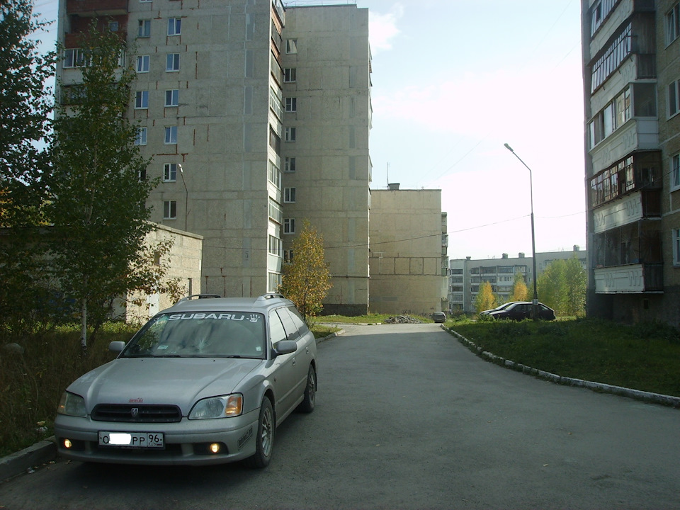

Всем доброго дня! Наконец мы дождались подшипника. Добирались последние км уже какими -то прыжочками: разгоняешься — машина подпрыгивает, тормозишь — тоже прыгает. Пришлось уговаривать, что надо как-нибудь доехать и что сейчас все будет хорошо. Как всегда — не подвела, дотянула. В итоге поменяли-то все-таки ЛЕВЫЙ задний ступичный подшипник. Я не буду уж рассказывать почему мне три недели назад написали, что под замену правый, что бы не подрывать авторитет своего любимого сервиса. Ну так уж получилось ))). Обратно машинка летела, как стрела. Всем ровных дорог !

Ты, тоже Че Гевара .
Девочку, твою чистюльку, не узнать !
В здоровом теле …
Это не надолго (. Мы быстренько извозимся в грязи
Важно дать понять, что её любишь .
Она, услышит .
Да я с ней и так все время разговариваю, как с человеком.
