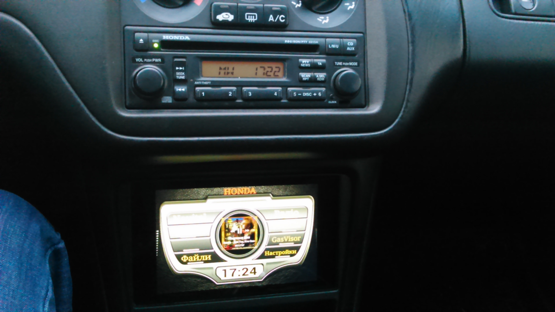

С некоторых пор меня стали напрягать куча дисков в салоне. Не то, чтоб я такой уж меломан, но … Кроме того, заманчиво было бы иметь все в одном. Итак решено! Ставлю в авто планшет. Он позволяет релиазовать в одном устройстве музыку, видео, бортовой компьютер, навигацию, камеру заднего вида и еще черт знает что :) Первым делом определился с моделью. Это было не просто, а очень просто. На pccar.ru очень подробно описана переделка Nexus 7 для установки в авто. После поисков в инете, нашелся б\у Nexus 7 за приемлимые деньги и работа началась.
Были заказаны на али необходимые вещи, частично куплены на месте.
-блоки питания 12v-5v
-usb hub
-камера заднего вида
-LM327
-внешняя usb звуковая карта
-usb fm тюнер
-usb easy cap для преобразования аналогового сигнала с камеры з.х. в цифру
-gps антенна
-провода и прочая необходимая мелочь
Может еще чего забыл
Не буду описывать весь процесс, это можно прочитать на том же сайте.
Не все получилось с первого раза. С камерой з.х. воюю до сих пор. Обязательно доделаю, знания есть уже, осталось воплотить :)
Самое сложное для меня было — это заставить работать штатную магнитолу в режиме усилителя. Но справился, хотя лишился радио в ней.

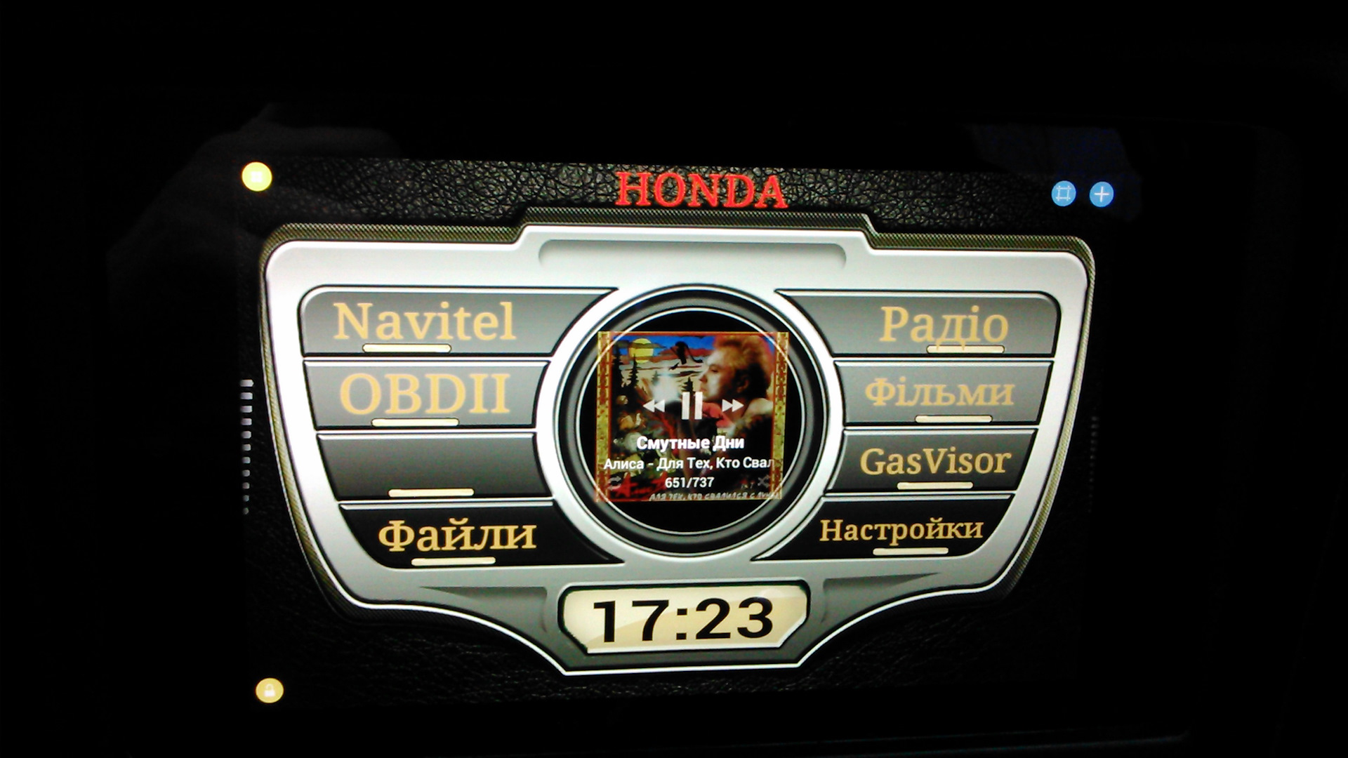

Безукоризненно работают навигация, ставить можно любую программу на любой вкус.
Бортовой компьютер реализован на базе usb OBD2 передатчика с чипом ЕМL 327 и программы Torque, которую я честно купил. Выводит на экран все, что пожелаете, а также считывает и сбрасывает ошибки.
Музыка играет, но иногда не подхватывается звуковая карта, буду копать. Думаю, что поможет устаговка другой прошивки. Радио работает, чуствительность послабее, чем штатного, нужна антенна, а не тот огрызок, что на крыше. Диапазон очень широкий, можно слушать переговоры полиции, любителей и тд.
Видео показывает. Не очень востребованная функция, но иногда помогает скоротать время в ожидании шопингующей жены :)
С камерой пока воюю, но победа не за горами.

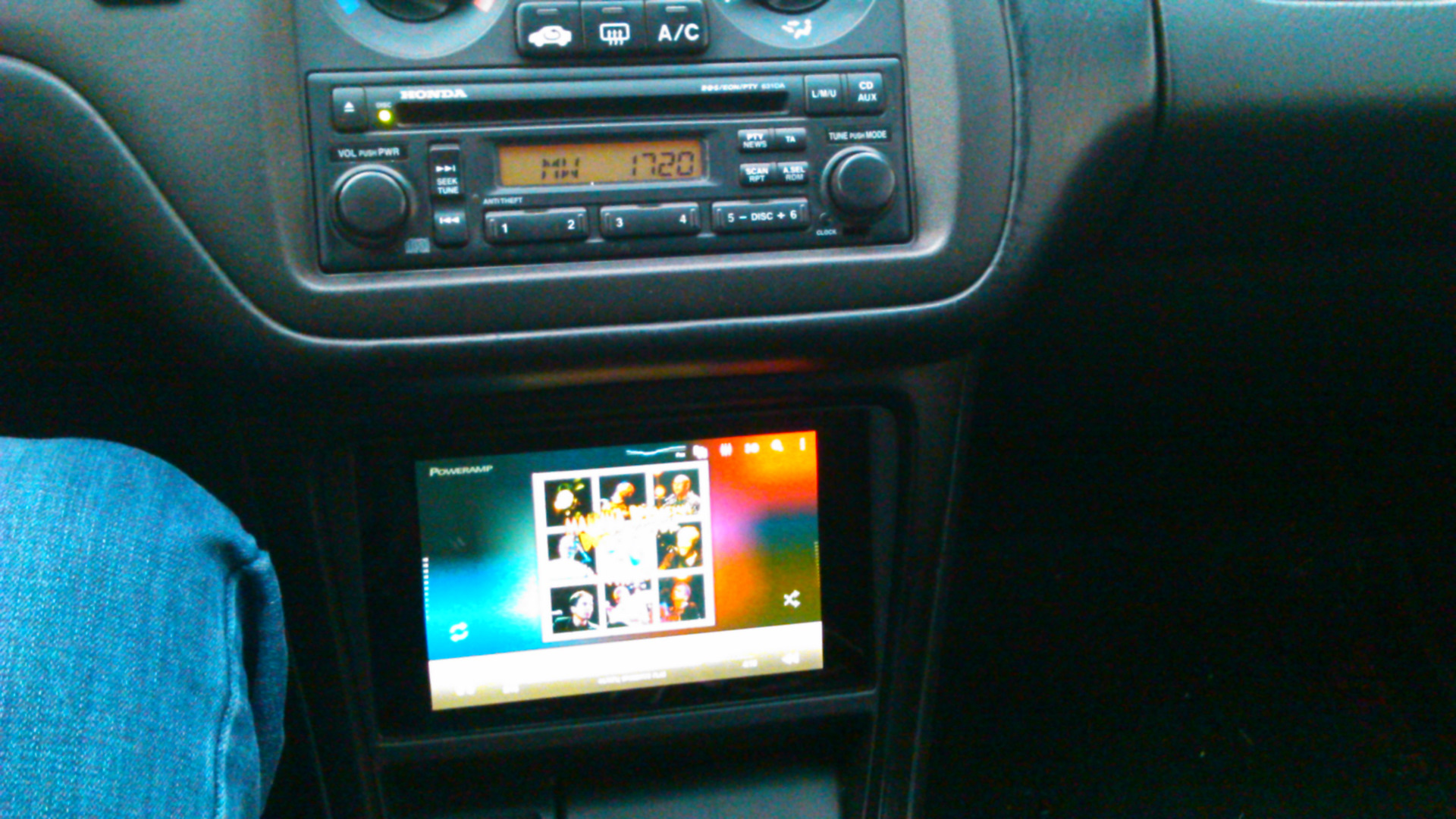

В авто планшет встал как родной. Даже не пришлось особо портить родные панели и при желании все можно легко вернуть на место.
Вроде все. Очень доволен и не жалею о потраченных деньгах и времени.
Несколько фото, потом будет больше. На дизайн рабочего стола не обращайте внимание, теперь все не так :)
