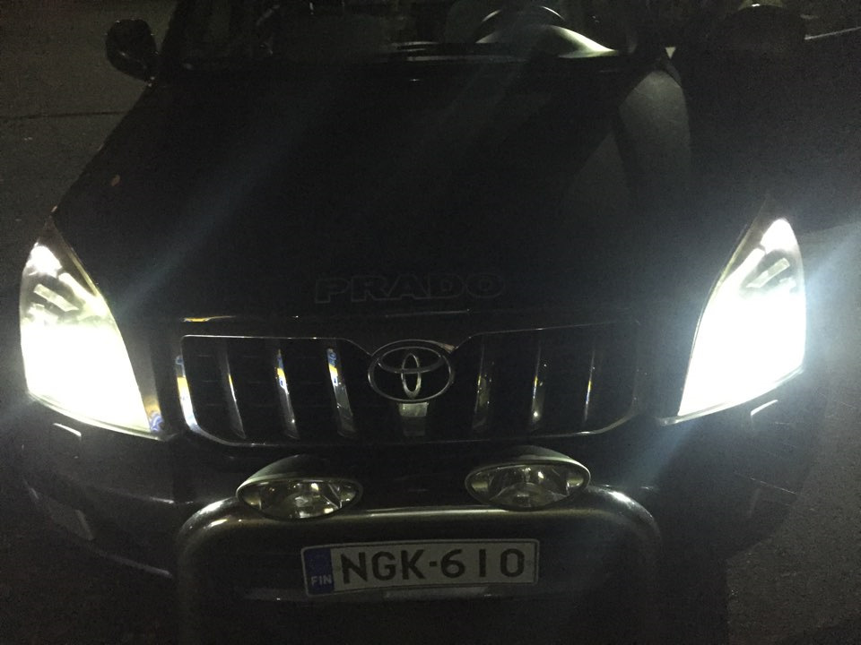

Не судите строго мой колхоз, после установки простых самых дешёвых галогенок, света было действительно мало, но идея установки ксенона мена не воодушевляет, посему решил попробовать альтернативу, лед лампы! Но для повседневной эксплуатации надо протестить. Заказал на али за 19,90€ комплект самый стандартный по конструкции, пришло быстро, в рабочем состоянии!)

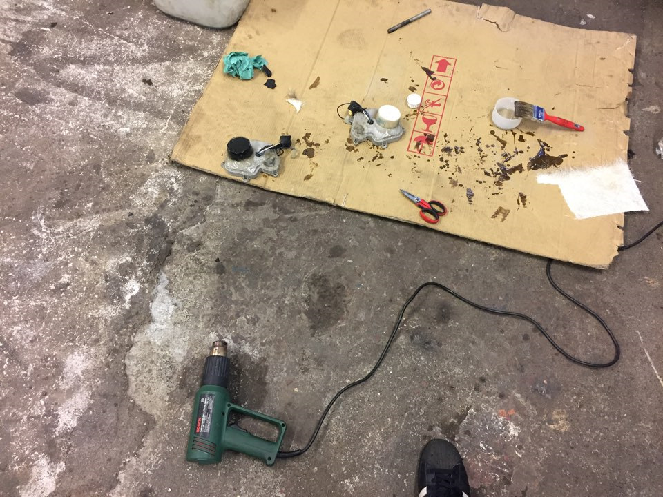

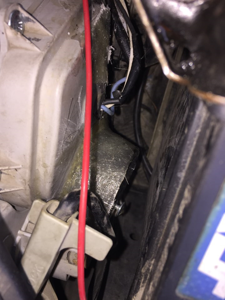

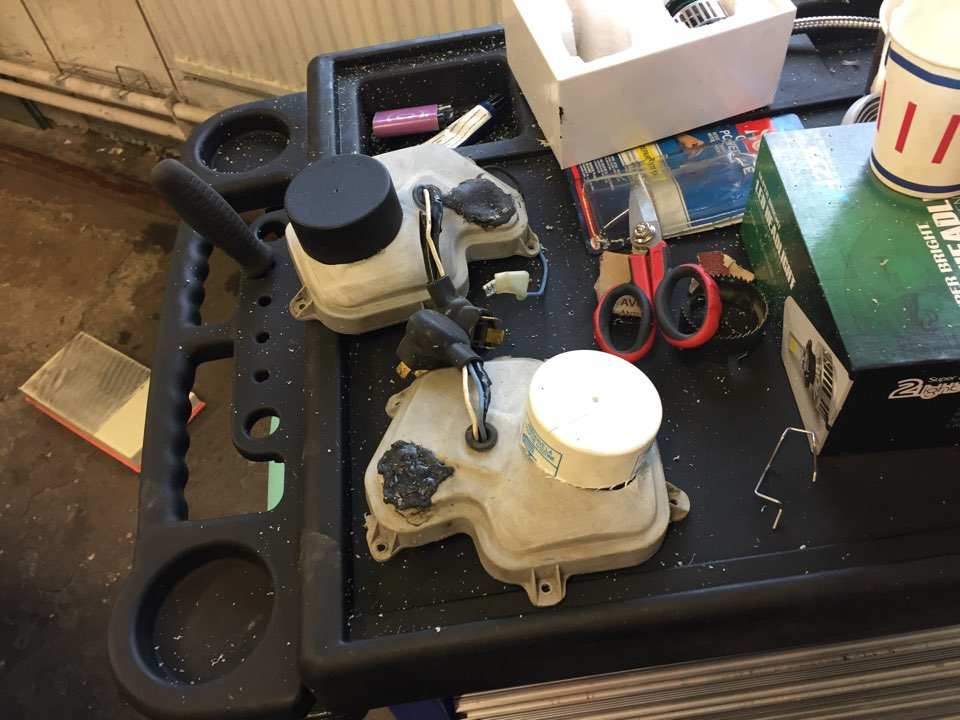

Но так как конструкция охлаждения заметно выпирает, а крышки на тюнячих фарах из цельного пластика, пришлось доработать пропилив огромные отверстия, временно так!) 2 колпака с аэрозольных баллонов как конструкция

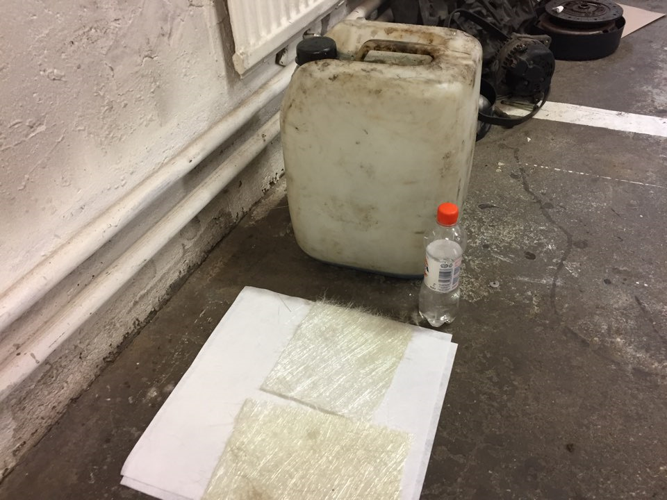

Стекловолокно и эпоксидка. замечу, что эпоксидка усиленная!)

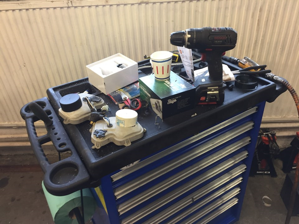

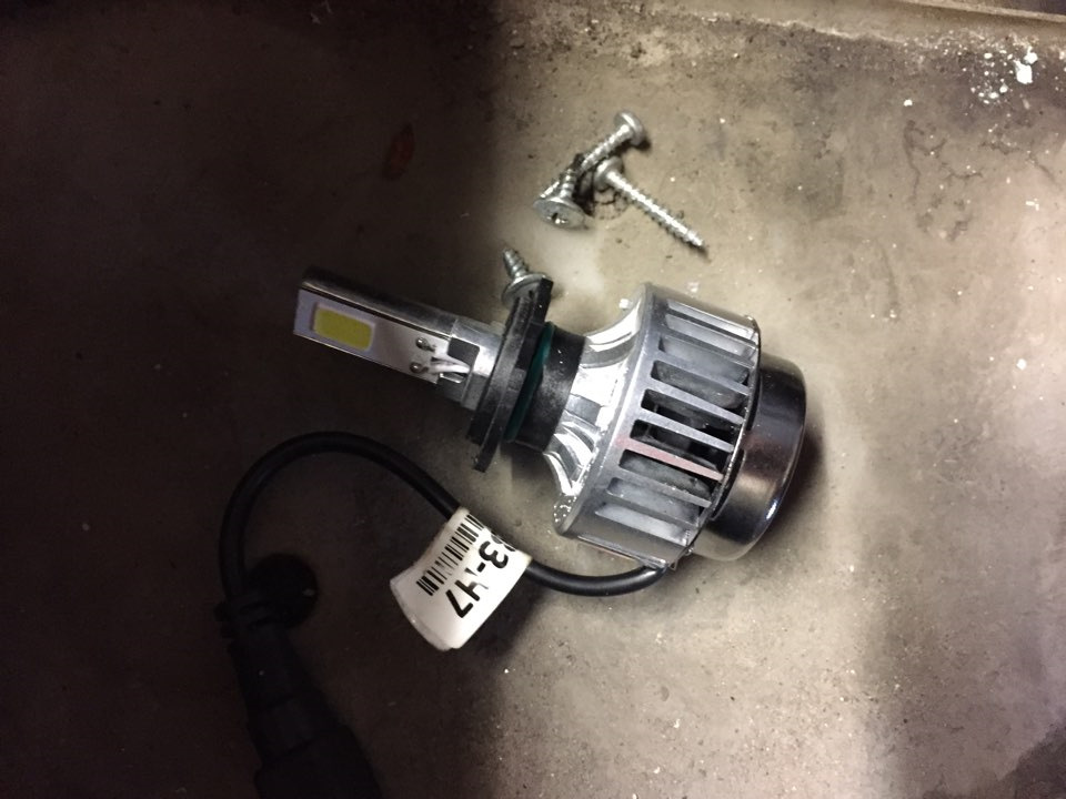

Сам диод. 6000к 3000люменей 35ват

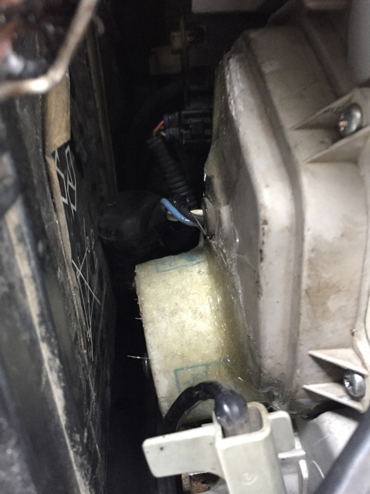

Покрыл, высушил, доработал шурупом и резиновой трубкой с обратной стороны, так как старый крепёж не пролезет никаким образом.

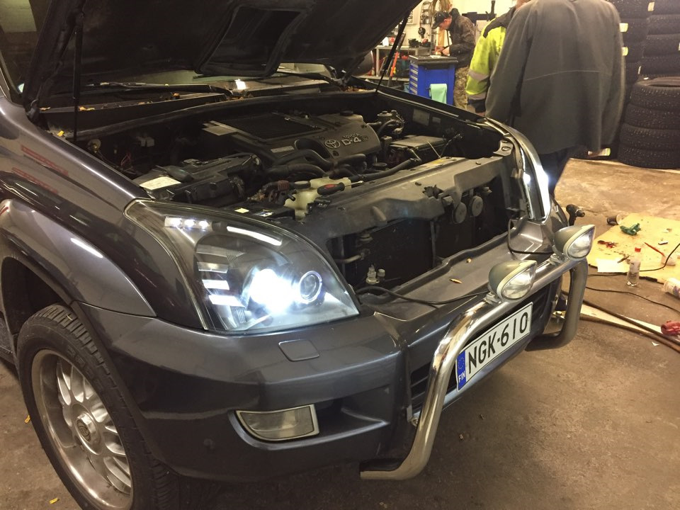

Работает!)

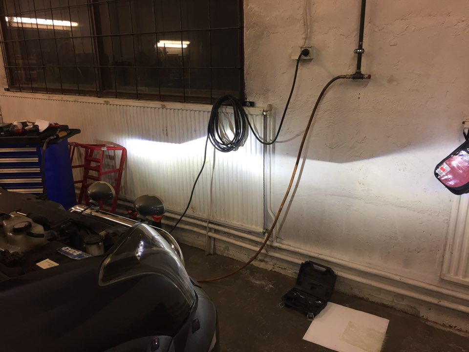

Светит как ксенонО!)
Ярко приятно
Притянул, теперь при движении моторчика фар по высоте диод остаётся в притянутом состоянии!

На фото "Светит как ксенонО!)" левая вроде ярче светит? Или там разные источники света стоят?
Да, это были плохие лед лампы, купил другие с чипами самсунга и светят идеально
А можно ссылку, если осталась? И заодно расскажите, насколько много им в фаре места надо.
Или филипс

А какой цоколь брал H4 или H7. Дальний свет есть?
Так фары с двумя линзами, по сему одна лампа с цоколем Н7 а вторая Н3 его тоже в дальнейшем поменяю на лед!)
А точно, не штатные ведь.
Ага, в штатные Н4 и дорабатывать ненадо там колпаки резиновые!₽
