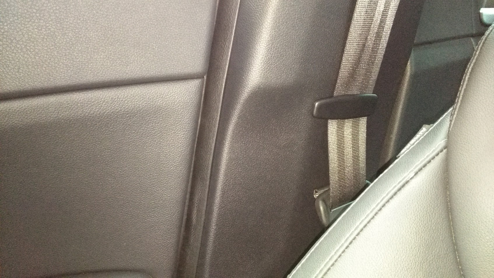

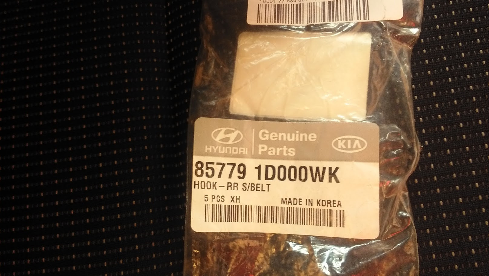

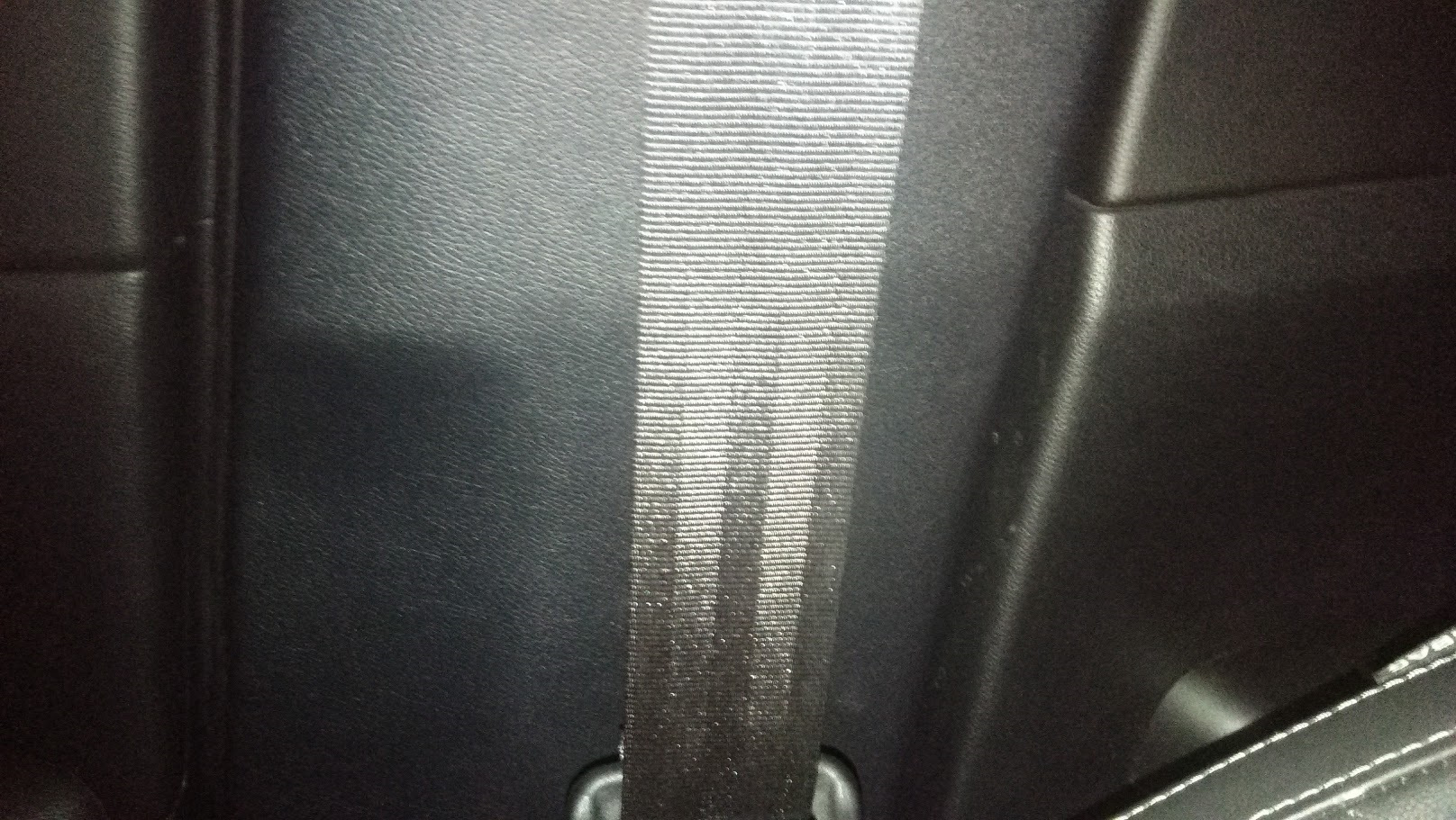

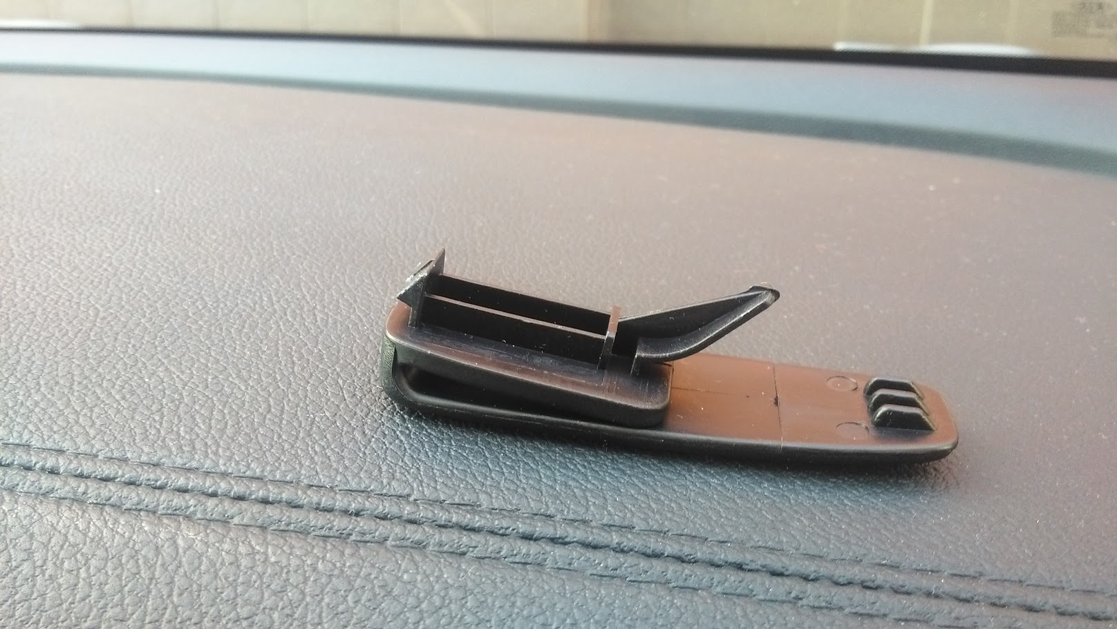

Ранее я писал что ремень безопасности болтается на кочках и меня это раздражало. Мне понравились задние зажимы, поискав парт.номера в инете, был приобретен зажим парт.номер 857791D000WK (85779-1D000WK).

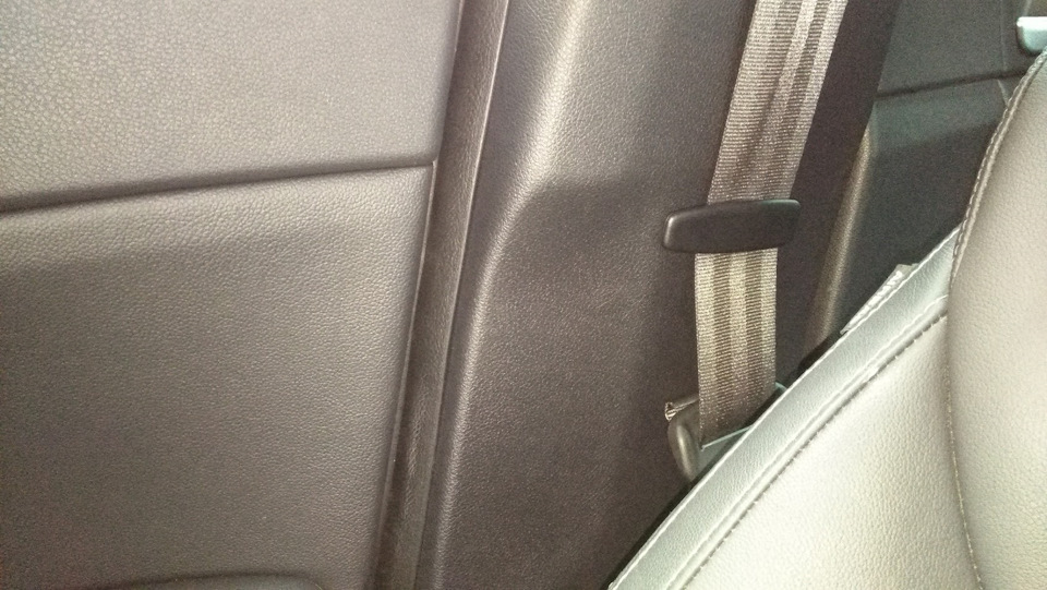

Сегодня он был установлен.
До установки

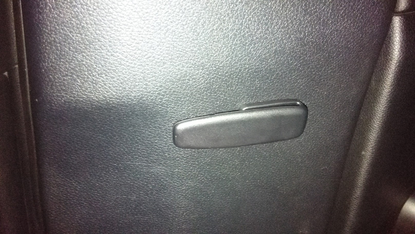

Небольшая инструкция по установке:

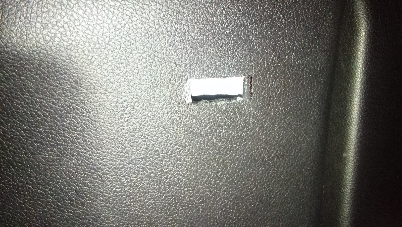

1) Примерил место для установки.
2) Канцелярским ножом вырезать отверстие 3см на 1см.

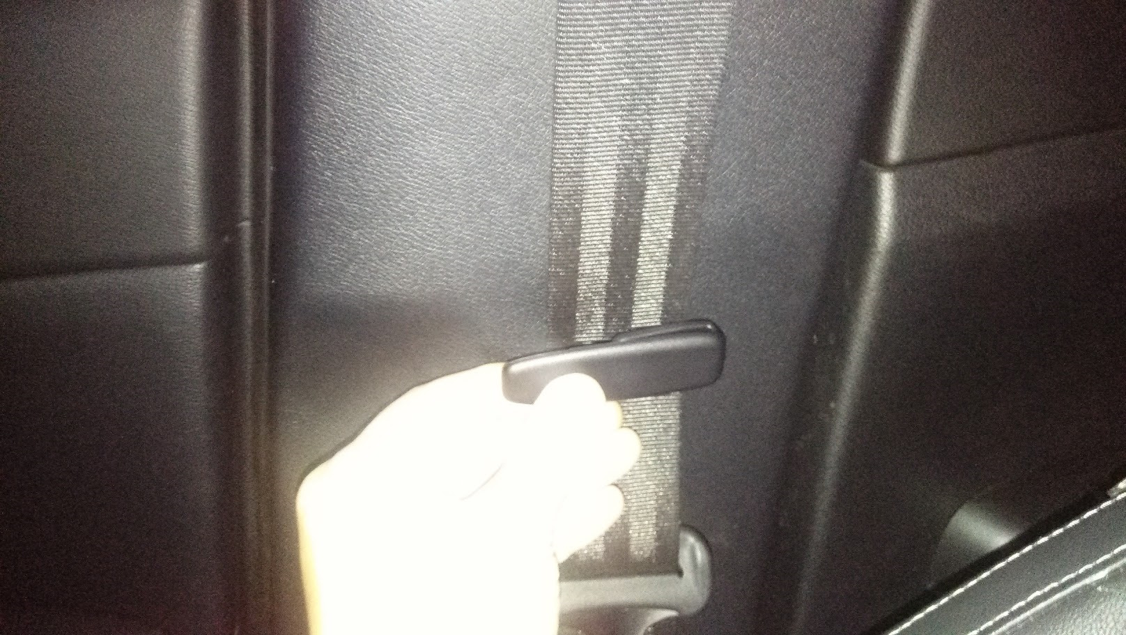

3) Вставить в отверстие зажим.
4) Пользоваться.
Время на установку 10 минут.

Но надо снимать панель, а эту без снятия можно поставить
Некоторые на 3м скотч крепят…
спасибо, тож ремень пассажирский затрахал, надо будет поставить эту приблуду )
да очень помогает

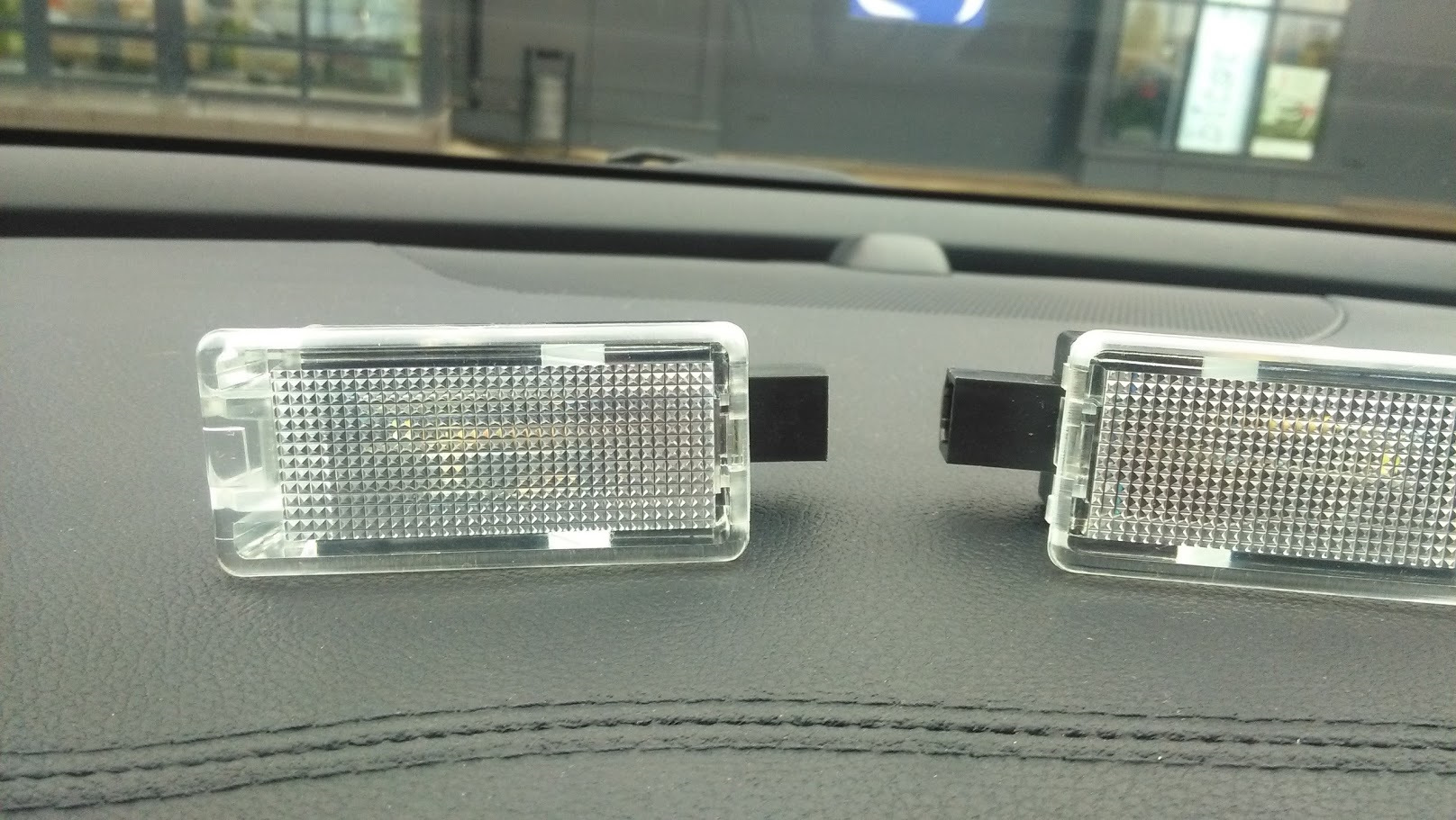

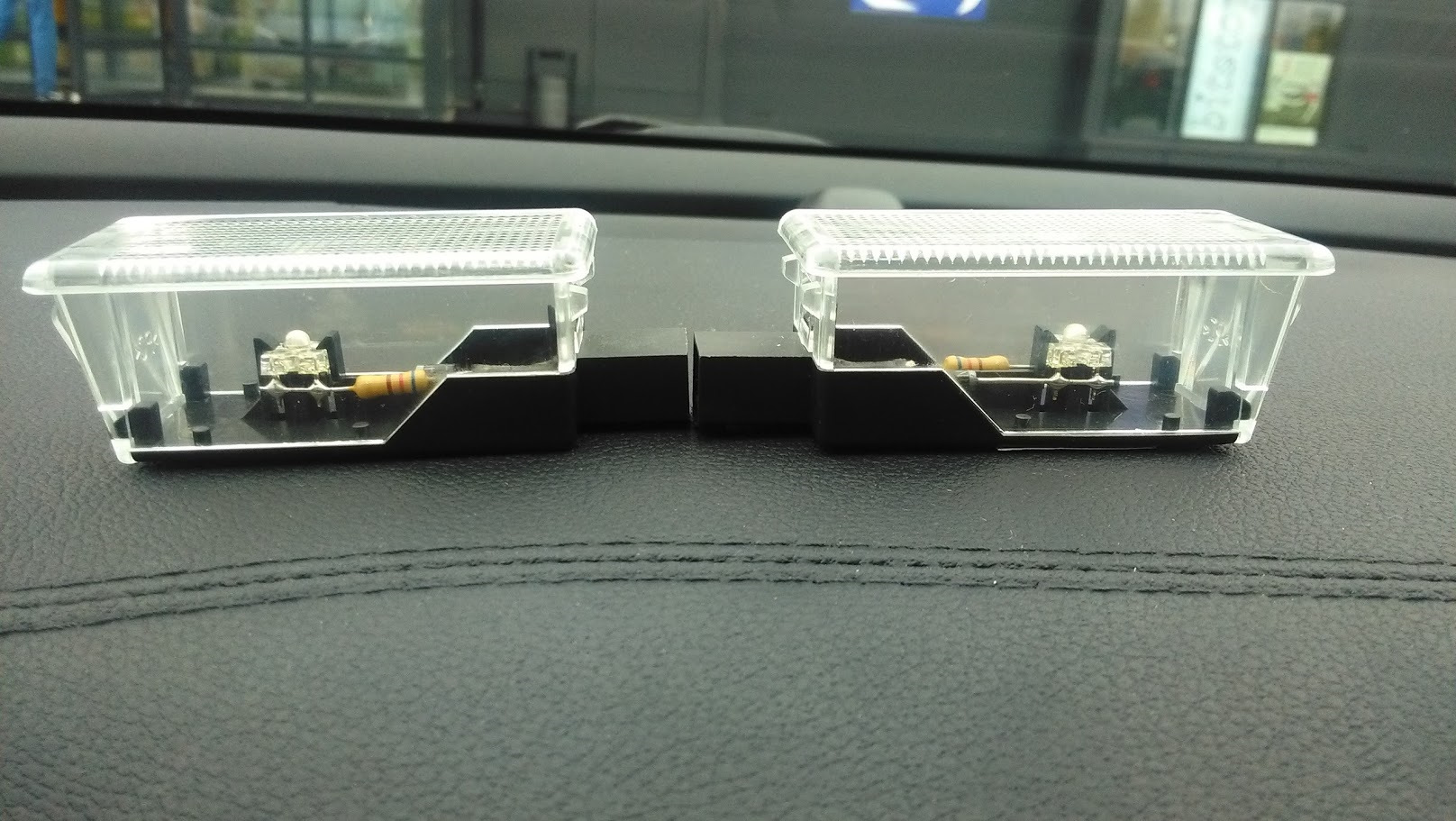

А, дело в том, что я хочу подключить подсветку ног салона.
Жду установки.
Заодно подключу диоды в красный отражатель.
Ну нормально, а то оригинал 1200 за комплект из 2 шт.Все беру. Ну и посмотреть хотелось бы как светит и куда лучше подключать.
harrisko.com/magazin/prod…ye-v-dveri-na-sportage-ql вот здесь есть фото со цветами проводов, последнее фото.
А она диодная ? Плохо видно.
Да диодна, ты подожди как я поставлю посмотришь ее яркость, а хотя можно покупать цена всего 143 за штуку. Покупал в эмексе.
А подсветку где покупал ? И если можно парт номер, спасибо. Тоже хочу поставить.
Это подсветка порога от приоры парт.номер 21703714028
Спасибо за номер!
Пожалуйста.
