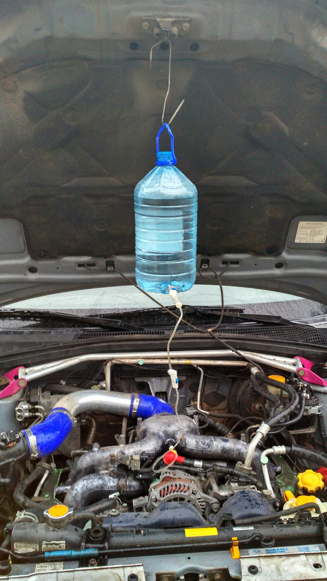

Подскажите, куда на EJ255 лучше подключить капельницу?
надо было заместо воды антифриза туда лучше бы откоксовало !
Привет, подскажи, какую пропорцию делал?
www.drive2.ru/l/454546629211455914/
О, спасибо!
Azamat-Muhametov

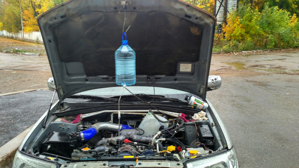

запись удалена, подскажи сколько таблеток на 5л кидал?
Обычно 12 шт.
Подскажи как проще поставить капельницу имев при этом турбо матор eg20g и нужно ли после этого менять масло и свечи ?
Менять ничего не нужно. сверлите дыркк
Ок СПС
Azamat-Muhametov
Азамат, а есть вариант не сверлить коллектор, а использовать готовый вывод, например выкрутить клапан pcv или в трубку, которая выходит на регулятор давления топлива?
Можно
а как лучще через РГТ или через PCV?
Господи, а что с коллектором, почему грязный такой?
Остатки былой краски синей
А как поддерживать обороты 2100?
Щеткой от снега между педалью и сиденьем
Гениально, просто, оказывается! Спасибо.

subaravod
Результат-то каков по итогу?
Написал в шапке. прокатился только сейчас
а как часто надо процедуру делать и какие симптомы что ее надо делать. А то пробег 50к после ремонта, ничего странног не замечаю…
По желанию. хоть каждую замену масла
ну и как прокатились?
Ага. уже добавил в шапку
