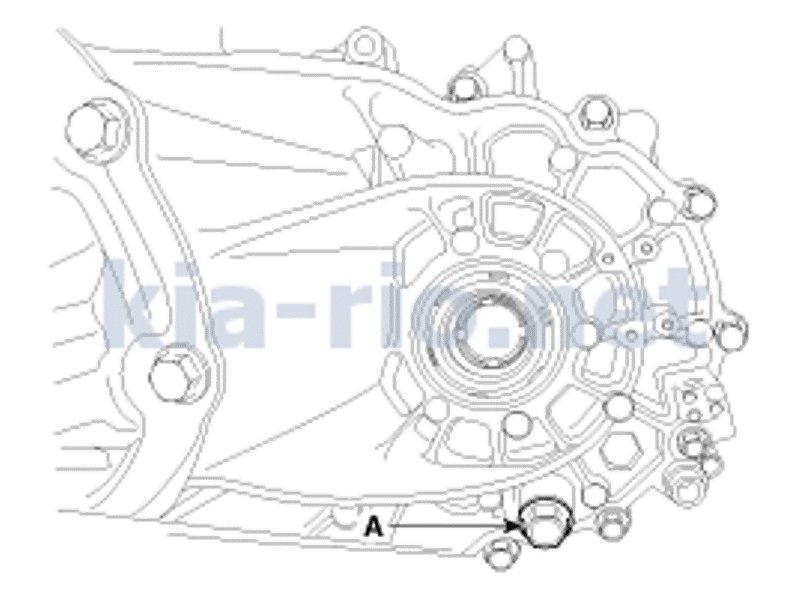

Заменил масло в коробке передач. На мой взгляд корейцы слишком оптимистично решили, что в КПП масло залито на весь срок службы, все-таки для здоровья агрегата полезно его заменить. Кто-то советует менять при пробеге 120 тыс, кто-то 60 тыс., я решил заменить на 90 тыс. Операция довольно проста, кроме масла потребуется ключ на 17 и шприц для заливки масла. Для начала откручиваем сливную пробку КПП. Расположение ее находим на схеме,
и непосредственно на самой коробке.
Сливаем.
