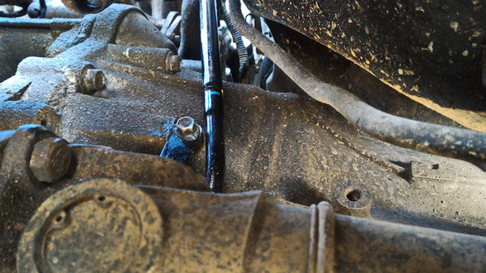

Поддон снимается вместе с трубкой щупа АКПП.
Откручиваем кронштейн трубки щупа АКПП под капотом.
Откручиваем второй кронштейн трубки щупа АКПП снизу.

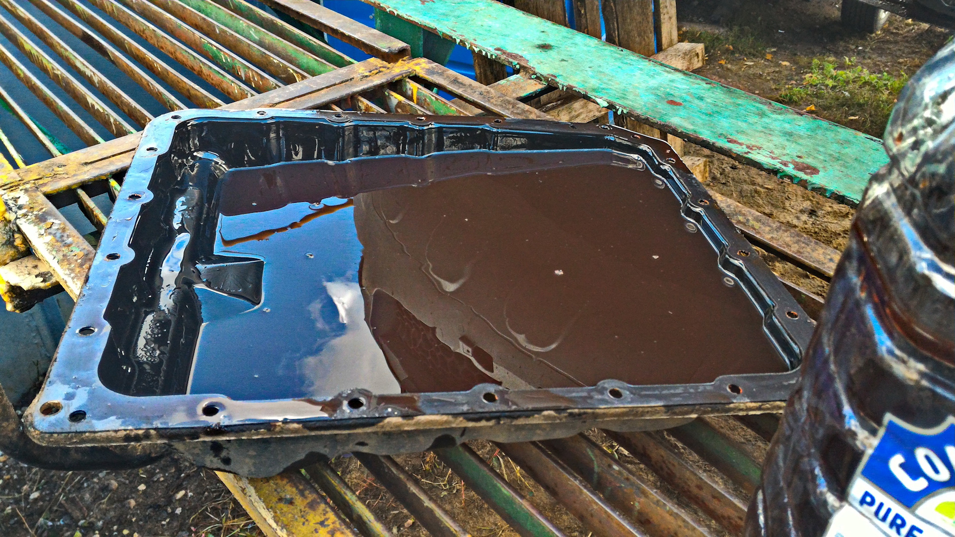

Закручиваем сливной болт поддона. Откручиваем оставшиеся два болтика, придерживая поддон. Аккуратно вытягиваем поддон вниз манипулируя им чтобы вылез щуп. В поддоне масло, поэтому аккуратно.
Сливаем с поддона масло в бутыть. Итого получается чуть меньше 5литров сливаемого масла АКПП. Значит и залить надо столько-же.

В поддоне должно быть два магнита для сбора стружки. У меня почему-то только один. Стружки мало и это хорошо!
Вычищаем поддон
Не забываем на место поставить магнит.
Прокладка была в хорошем состоянии, но я все-таки заменил. Без герметика.
