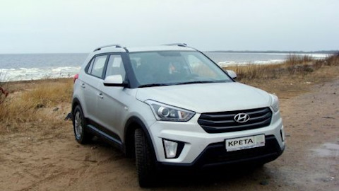

Прошел месяц и настало время хладнокровно описать недуг, который стал проявляться у моей машинки.
В первую неделю после покупки был замечен косяк с запуском двигателя- в первый раз стартер крутил, но двигатель не заводился… Вторая попытка- без проблем. Закрыл глаза, посчитав каким-то глюком и не придал этому особого значения.
Позже была установлена защита от угона, действие которой мне хорошо известно и как она влияет на авто- тоже.
Некоторое время с этой защитой ездил и временами машина продолжала заводиться со 2 попытки.
И вот, на днях началось: почти каждый раз, садясь в машину я уже психологически настроен на то, что с первого раза машина не заведется. Вернее, двигатель может стартануть и с первого раза, но будет гореть check engine, а иногда и лампочка аккумулятора моргать. Нет, с аккумулятором все в порядке, стартер крутит бодро. Но в таком случае машина глохнет при первом же касании педали газа.
Я бы мог смириться с таким на старой вольво 89 года, но когда речь идет о новом корейце 2016 года…ну это просто **здец!
Записался на вторник в сервис, заодно "обкаточное" масло сменю.
Ах да, вышел из сервиса- снова двигатель стартанул со второй попытки. (придя в салон я снял защиту, чтоб никак не влияла на запуск, но дело явно не в ней и началось задолго до установки).
