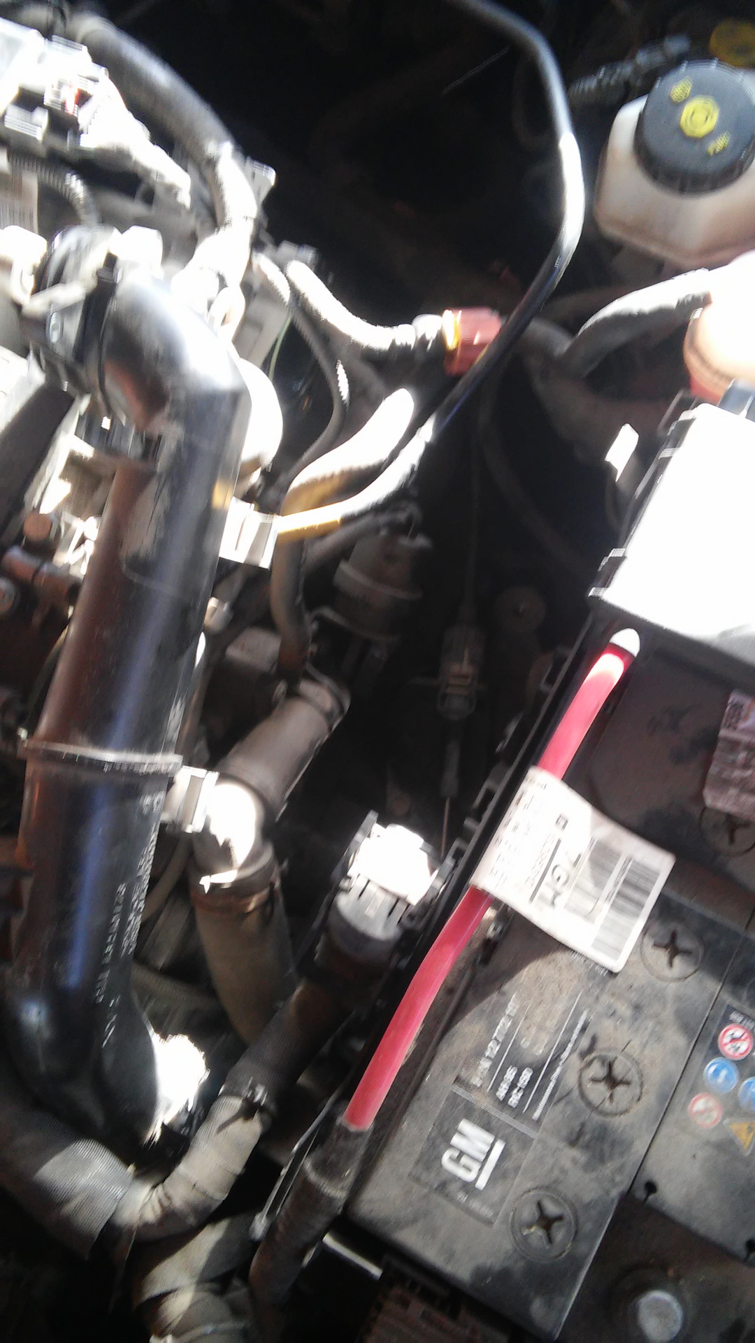

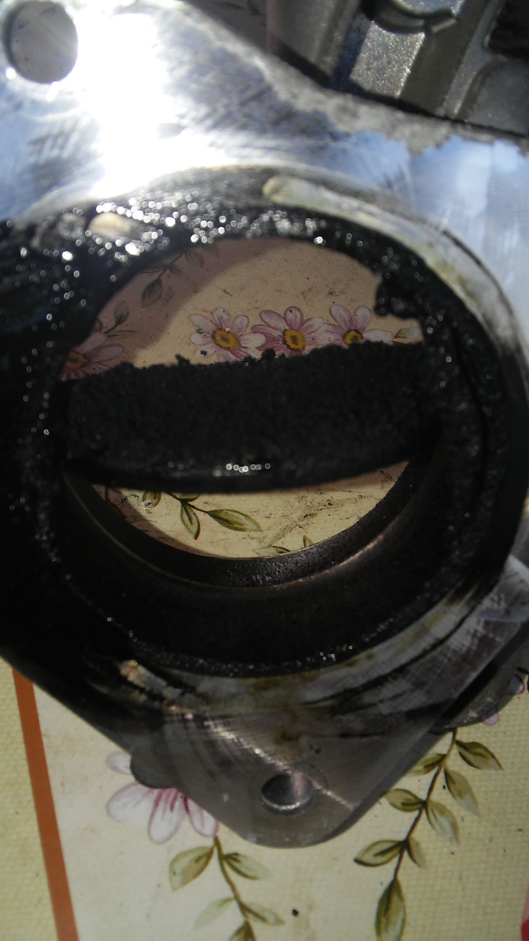

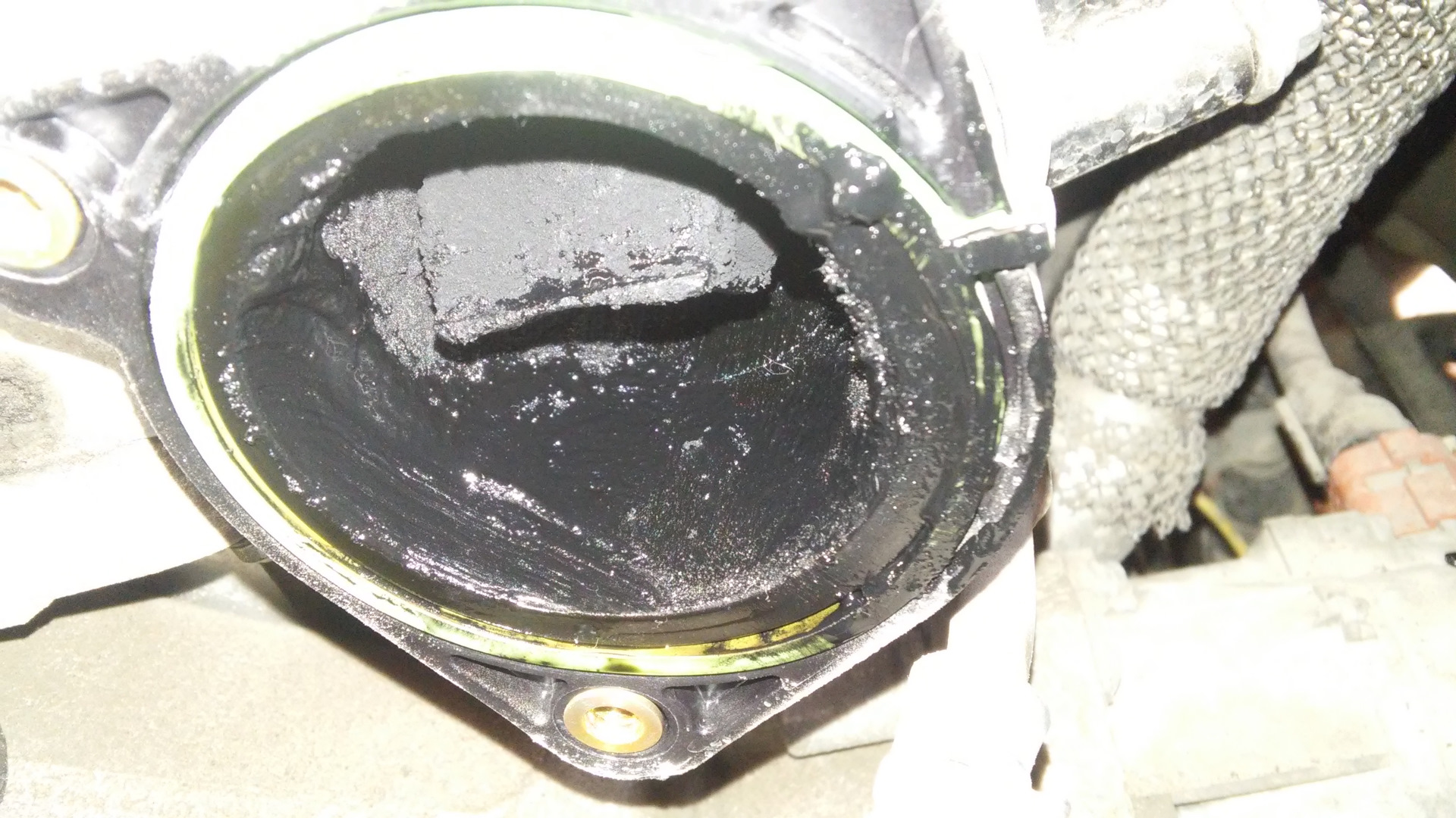

Начитавшись и насмотревшись разных постов на тему чистки дросселя. Решил тоже пройти данную процедуру. В итоге толком отчета не увидел, но методом тыка понятно все. Даже до безобразия просто. Главное это снять блок управления двигателем и ко всему можно спокойно подлезть. Необходимо взять ключ на 10 и торкс Т 30, ну и отвертка, что бы усик отогнуть от ЭБУ. все снимается просто.кстати ничего не прикипело, не окислилось, открыл спокойно. Да дроссель засран быль сильно. Хотя чистка дросселя как коту припарка. Разницы не заметил, ну мож на, 01 на холодную показания упали расхода, хотя может из за погоды. Еще раз машина 81 тыс, не разу ничего не чистил не разбирал. Процесс снятия не будет, все понятно, глаза бояться а руки делают. Вот ради интереса, надо через 1000 км разобрать и посмотреть, состояние. Если все также, забить и не париться. Теперь по поводу коллектора, вот где зло)) как его чистить хз. Но нагара там тоже до жопы.

Тоже когда мыл дросель, ужаснулся от загрязнения впускного коллектора…
Буду заказывать прокладки вычищать его
нихренасе какая грязная!
впервые такое вижу.
разбери любой дизель и увидишь то же самое через тыс 10)) это нормальное состояние

Это не от этого. Когда мне меняли корпус охладителя ЕГР, я спросил надо чистить дроссель или нет пробег 60к. Мне сказали нахрена, это же не бензинка, он либо открыт либо закрыт — нагар погоды не делает. Если мыть то сразу впускной коллектор, дроссель мыть только для самоуспокоения.
