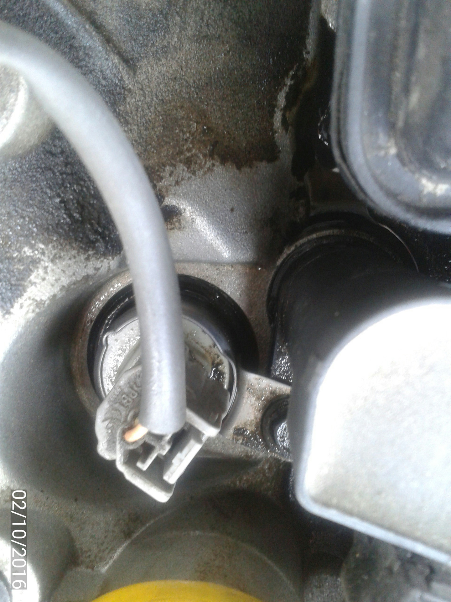

При замене/контроле крайне левой свечи (если смотреть спереди), при откручивании болта катушки, приходится двигать датчик фазонвертора, и как результат, сальник датчика разбалтывается и масло начинает "потеть", примерно так:

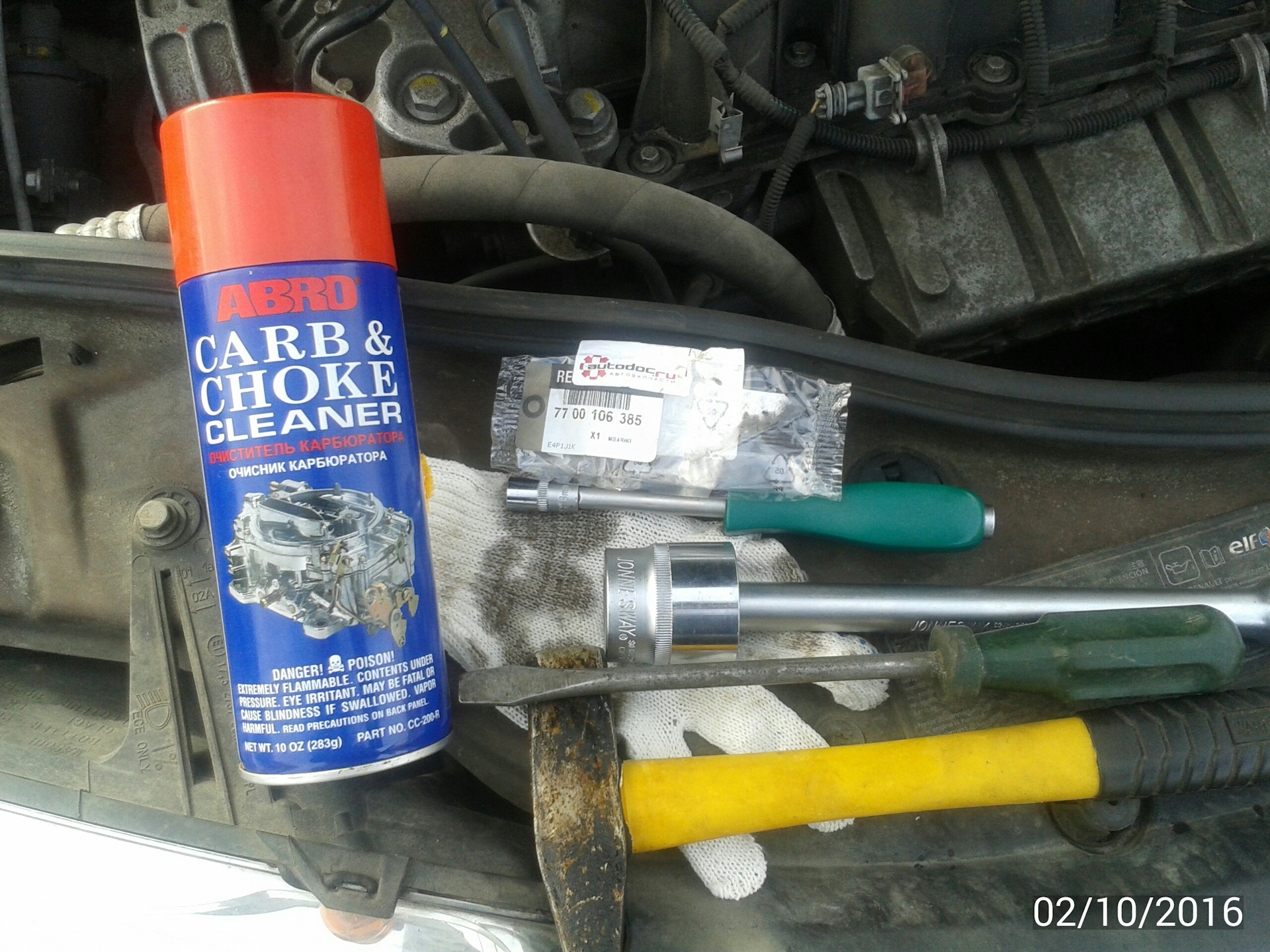

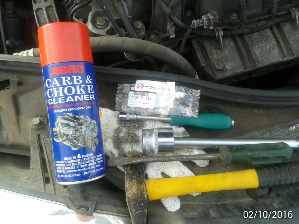

А значит, пора менять сальник (77 00 106 385 — номер РЕНО). Для этого потребуется:
1. Сальник — для замены.
2. Карб-клинер — очистить место около сальника.
3. Головка на 10 — открутить болт и вытащить датчик.
4. Широкая плоская отвертка — вытащить старый сальник.
5. Головка на 32 и молоток — поставить сальник на место.

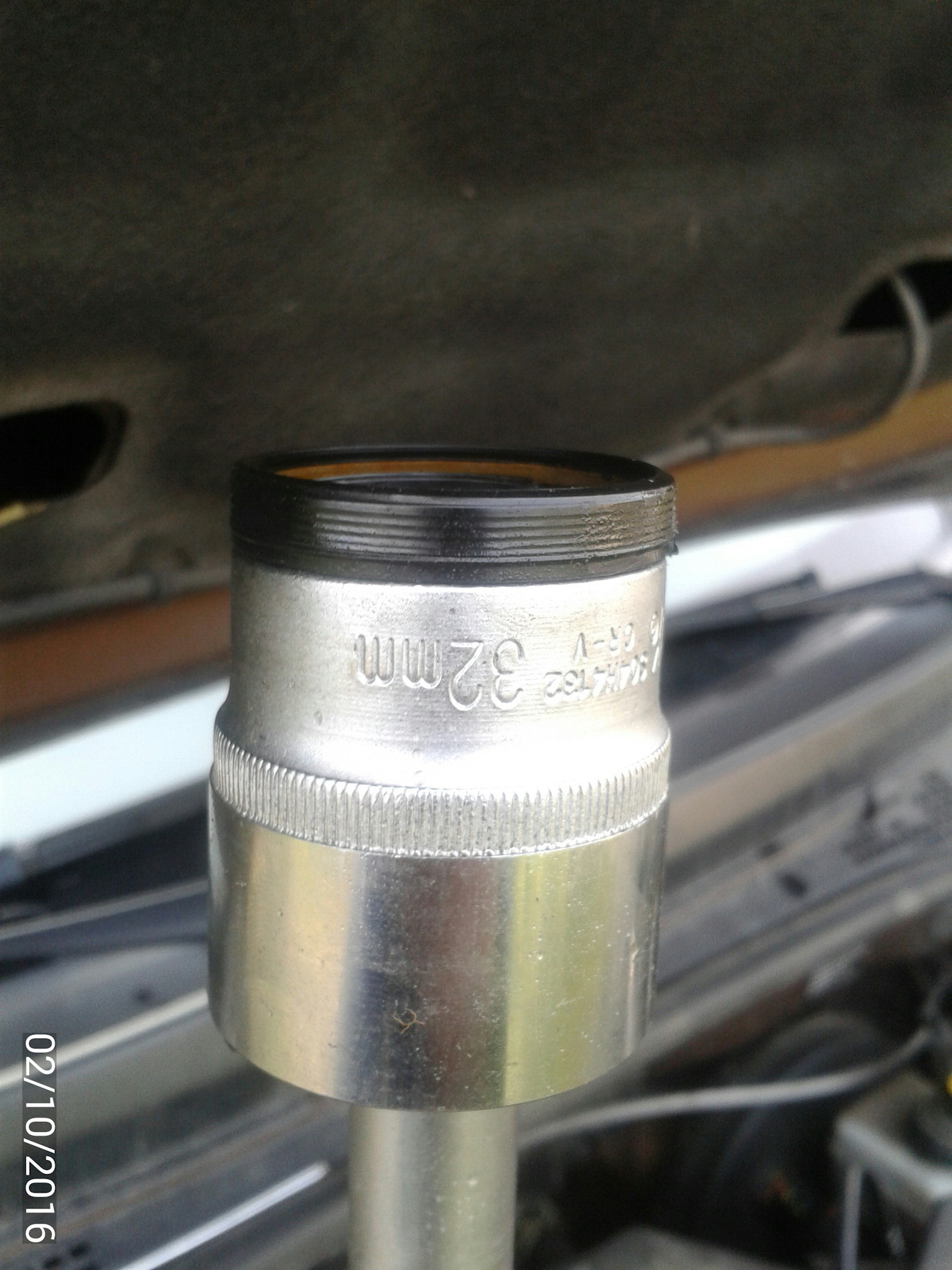

Головку примерял по посадочному месту под сальник:
Прыскаем карб-клинером, пока место около сальника не станет чистым:

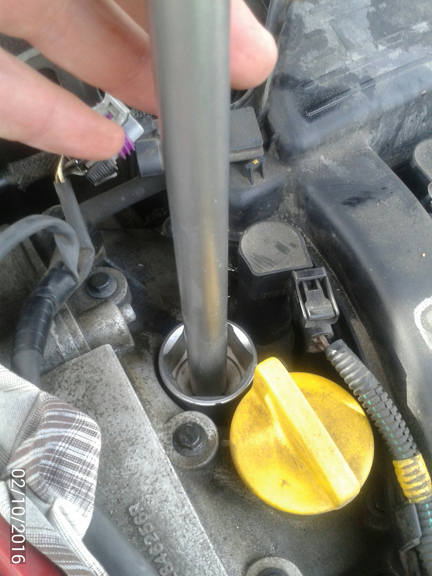

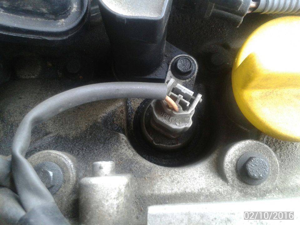

Отключаем мешающие разъемы, откручиваем болт и вытаскиваем датчик. Затем аккуратно отверткой выковыриваем старый сальник.
Берем новый, чуть смазываем его торцы маслом и при помощи молотка (через головку на 32 ) ставим новый на место:
Собираем все обратно. Все занимает минут 10, если не торопиться и не ронять вещи в головку мотора — металлические можно вынуть магнитной указкой, а немагнитящиеся — щупом. Но лучше быть аккуратнее и не допускать форс-мажорных событий!
