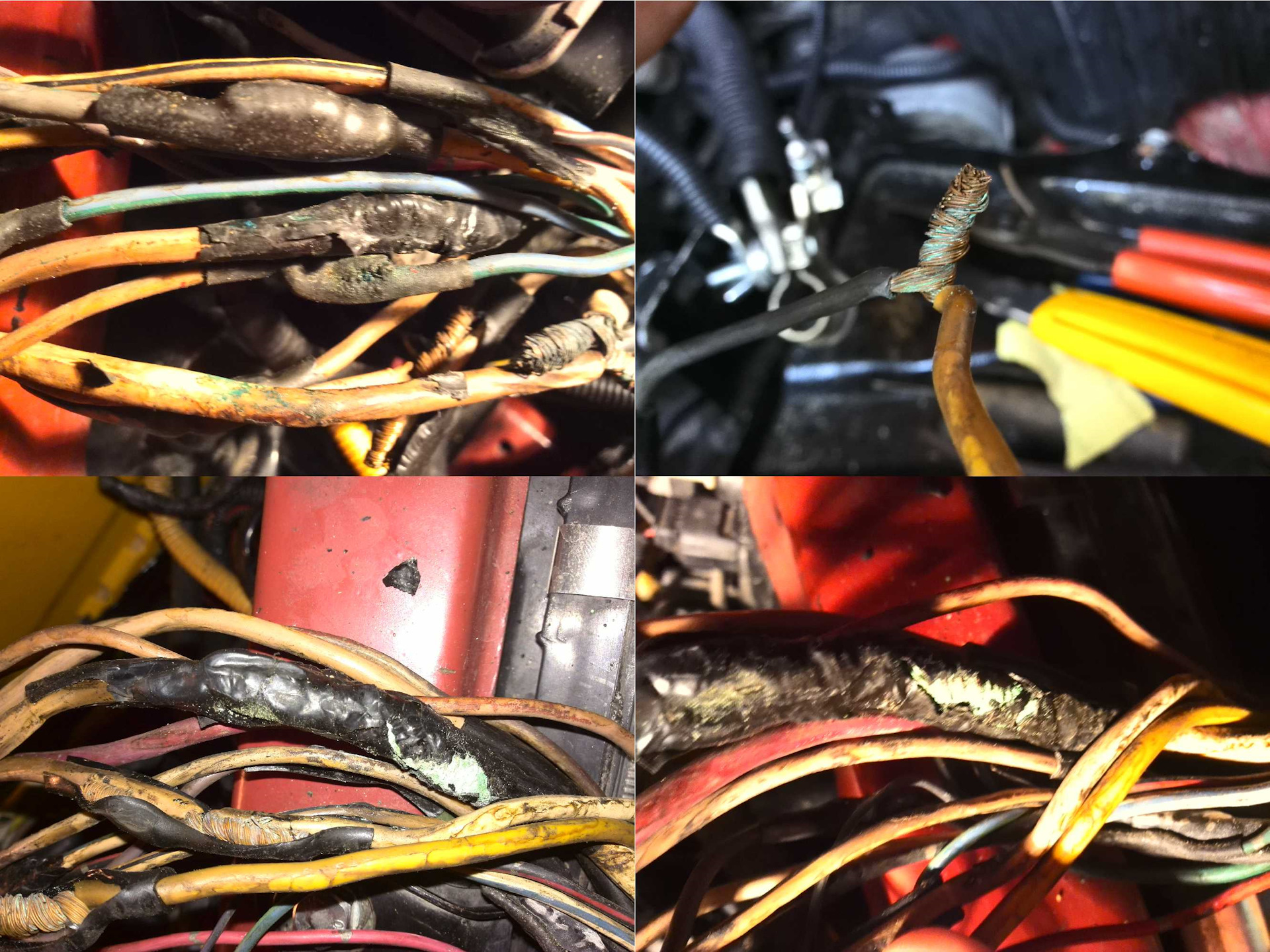

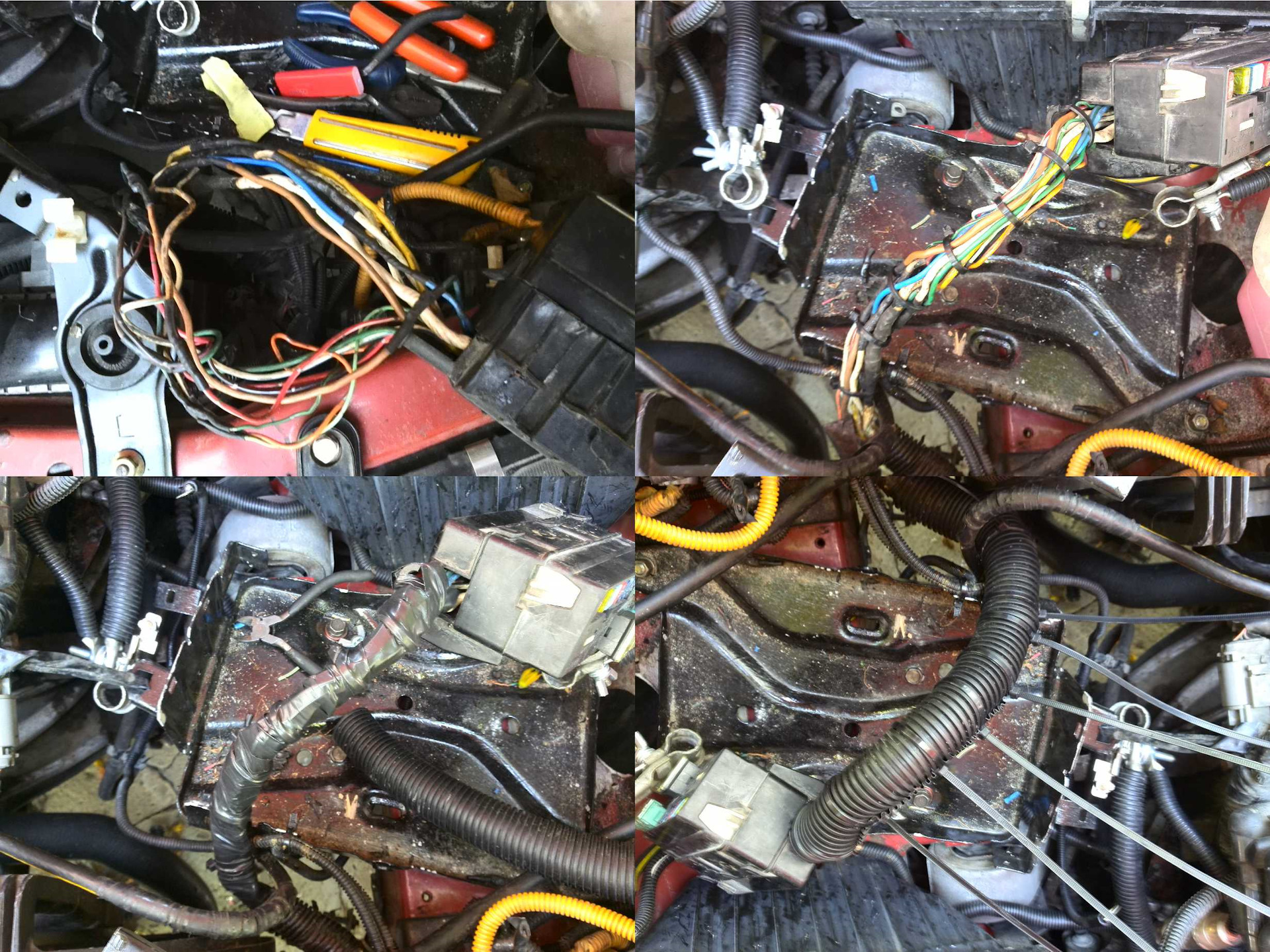

1. Подкапотная проводка.
Периодически пропадала подсветка приборки и моргали туманки. Долго я искал причину — везде вроде всё нормально, проводка целая. Сначала было подозрение на блок предохранителей, т.к. если его пошатать — всё работало (пришёл к этому опытным путём). Совершенно случайно решил посмотреть, что под изоляцией в жгуте, который идёт от блока предохранителей:
В общем, причина найдена. Соединения на скрутках, кое-где термоусадка лопнула, везде коррозия дикая( .Ну чтож, "наши руки не для скуки", паяльник в руки и вперёд)
Что самое интересное — заработал насос омывайки, а я думал, что он изза реле дворников не работал) но, к сожалению, прерывистого режима так и нет(

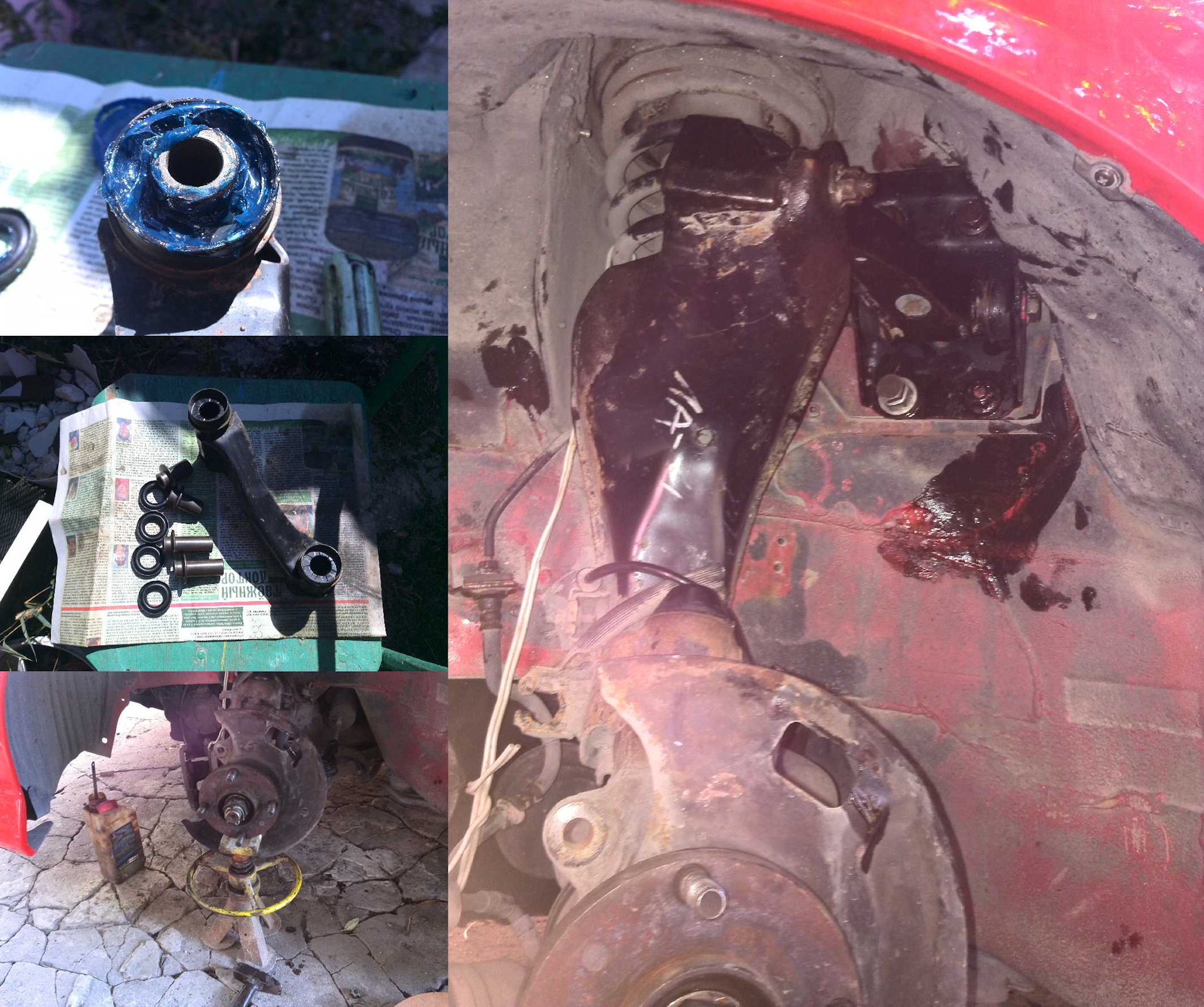

2. ТО верхних рычагов
Каждый истинный примеравод должен хоть раз в жизни перебрать верхние рычаги — гласит древнее придание. И я — не исключение. Снимаем контрактные рычаги и смотрим на их состояние:
Внутри обнаруживаем некоторое подобие смазки, плюсом ктото загнул немного борт. На удивление — износа нет вообще, хотя видно, что он скоро начнётся. В общем, всё как всегда, разбираем — смазываем — ставим обратно — радуемся:
Заодно вкрутил недостающий болт в креплении площадки верхнего рычага
В принципе, ничего не изменилось))) Зато теперь я спокоен, что там всё хорошо)

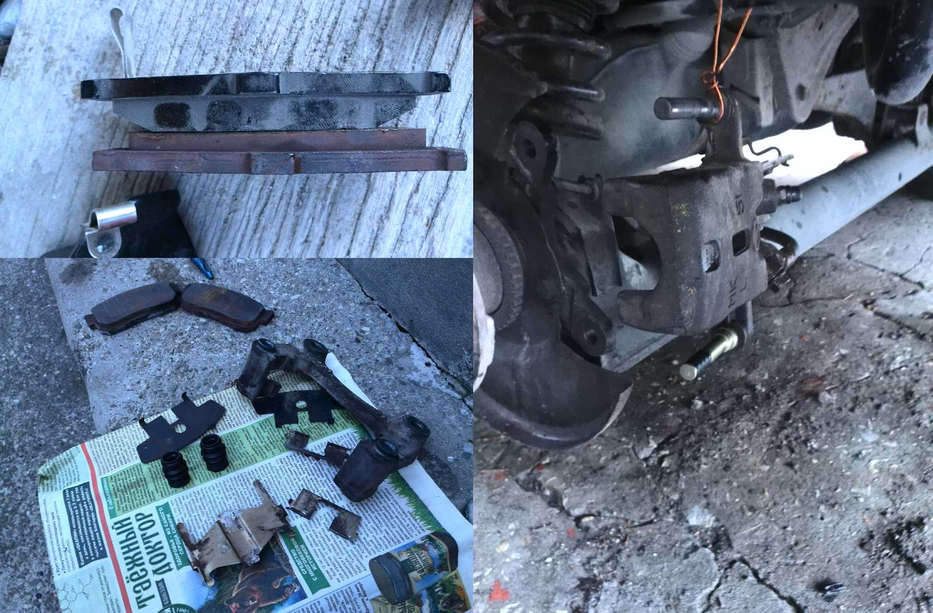

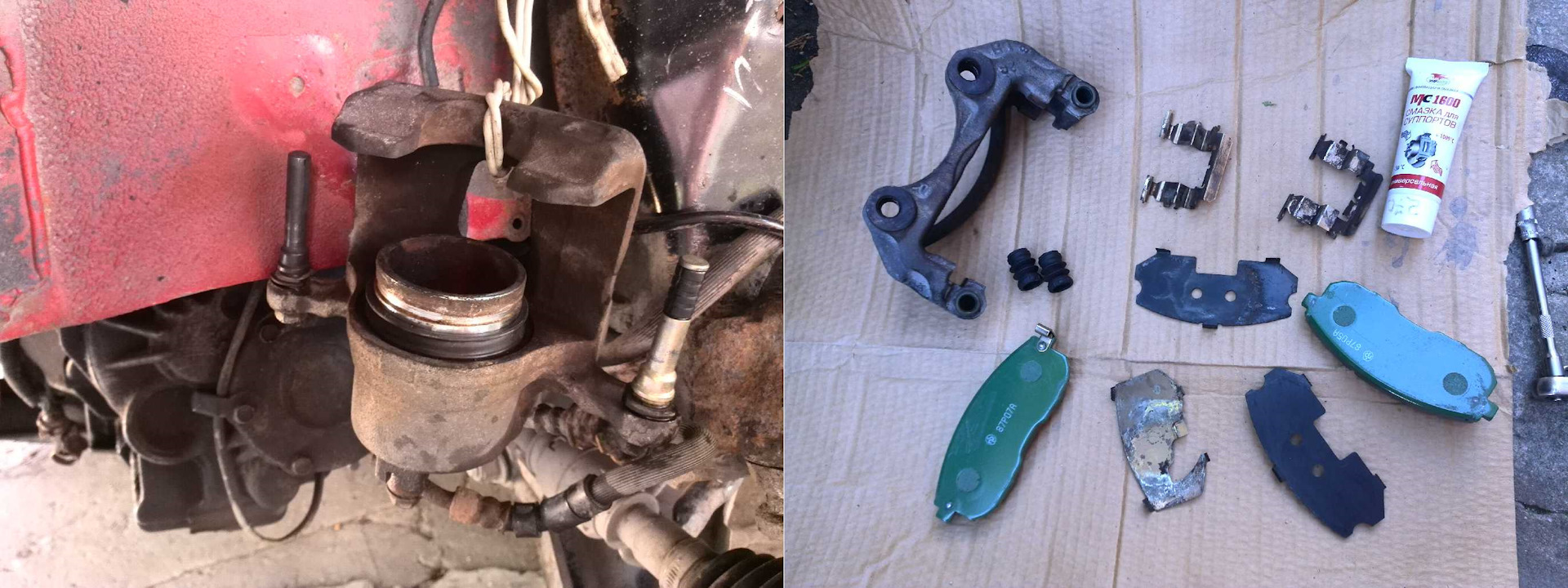

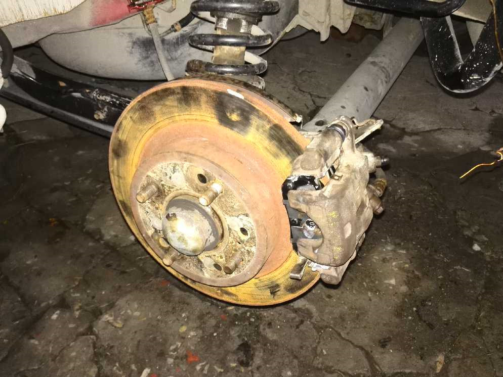

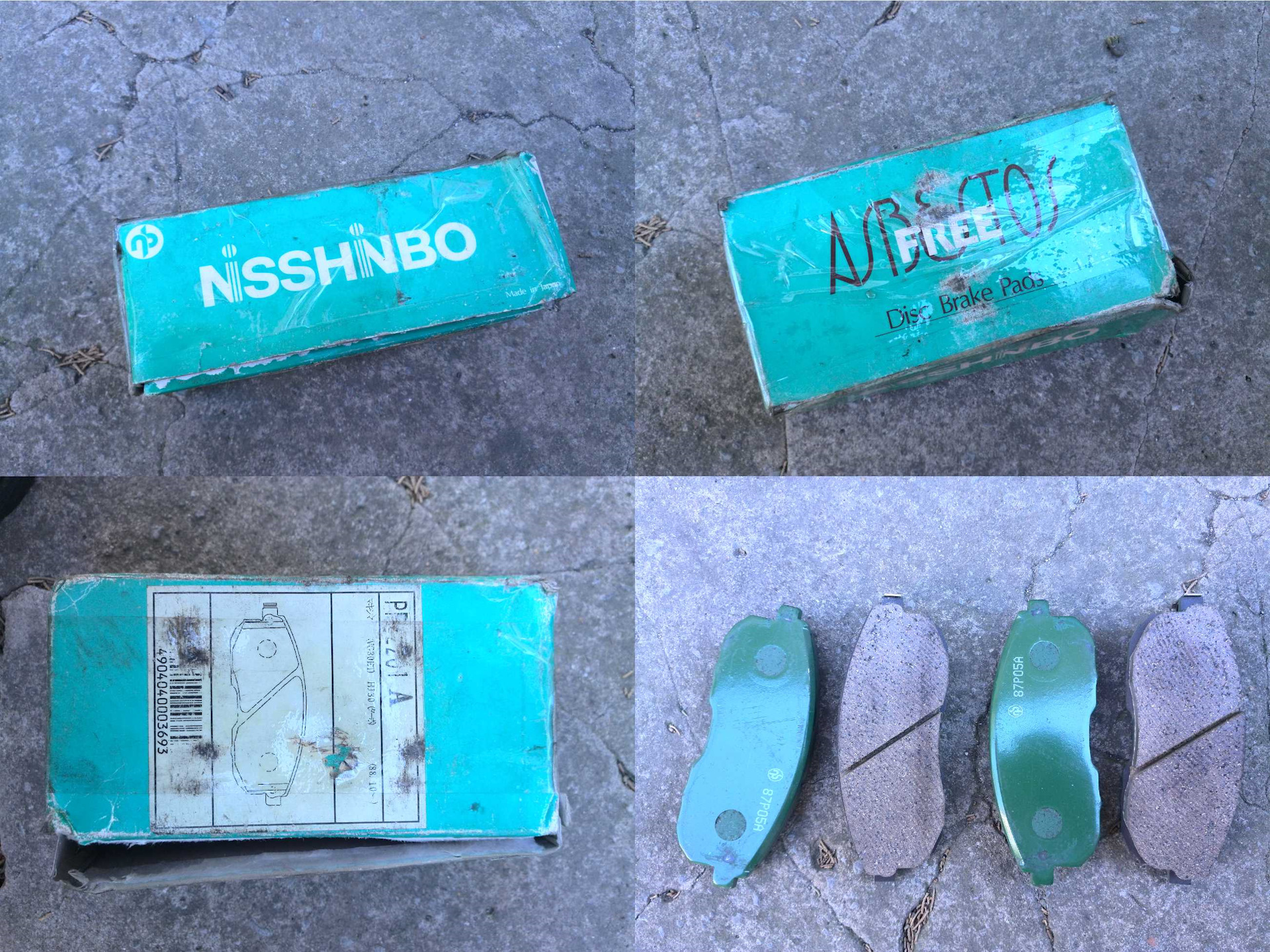

3. Замена колодок
В последнее время колодки начали адски скрипеть, как только прогреются. Да и остаток там был такой, что ещё чуть-чуть — и железо по железу тормозить будет…
"Хватит это терпеть!" © В. Жириновский

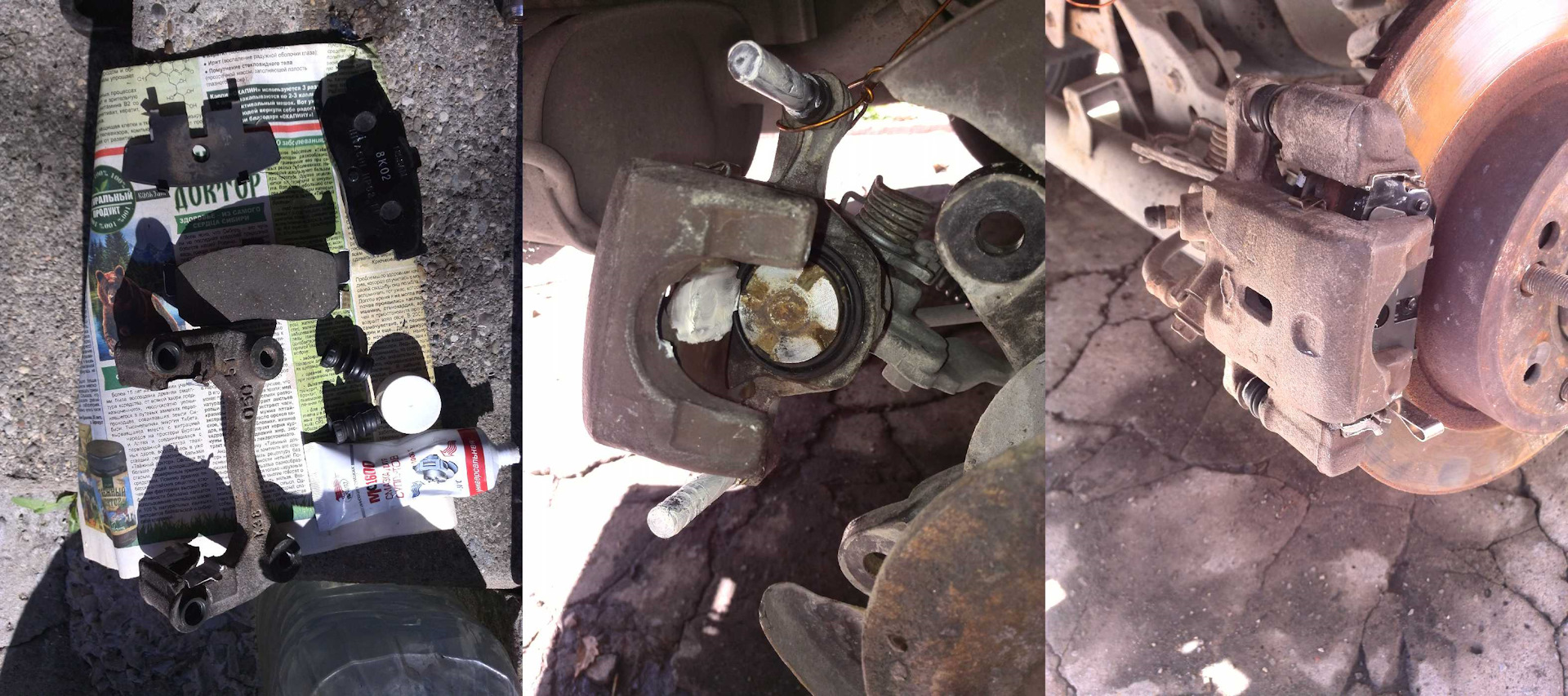

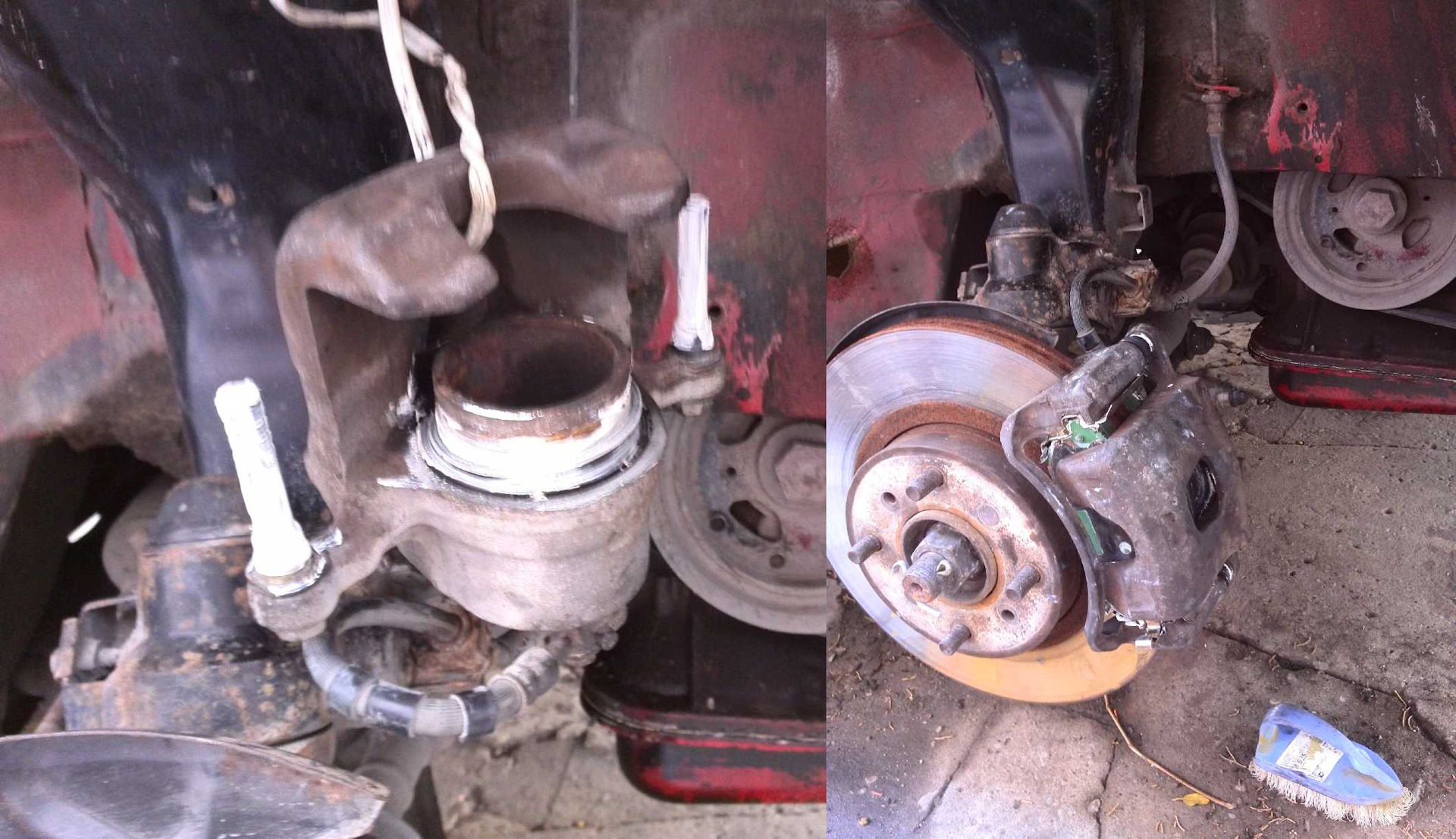

Начинаем с переда:
покупаем такие колодки:
разбираем, моем:
Кстати, кто мне расскажет, почему направляющие на суппорте разные? они разные на передних и задних суппортах. далее мажем термостойкой смазкой все трущиеся детали и собираем:

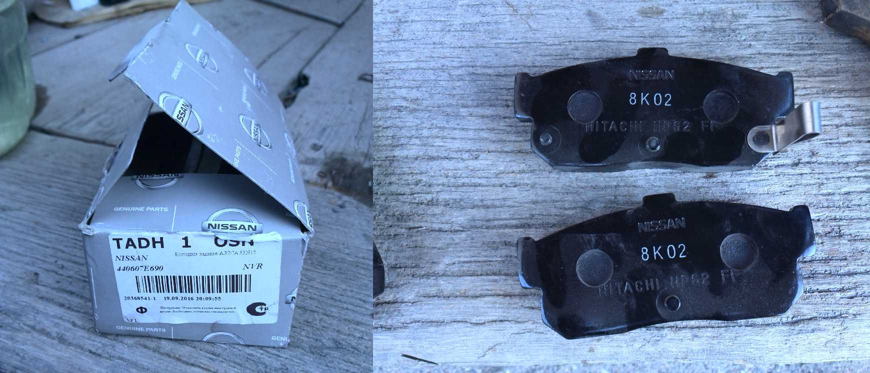

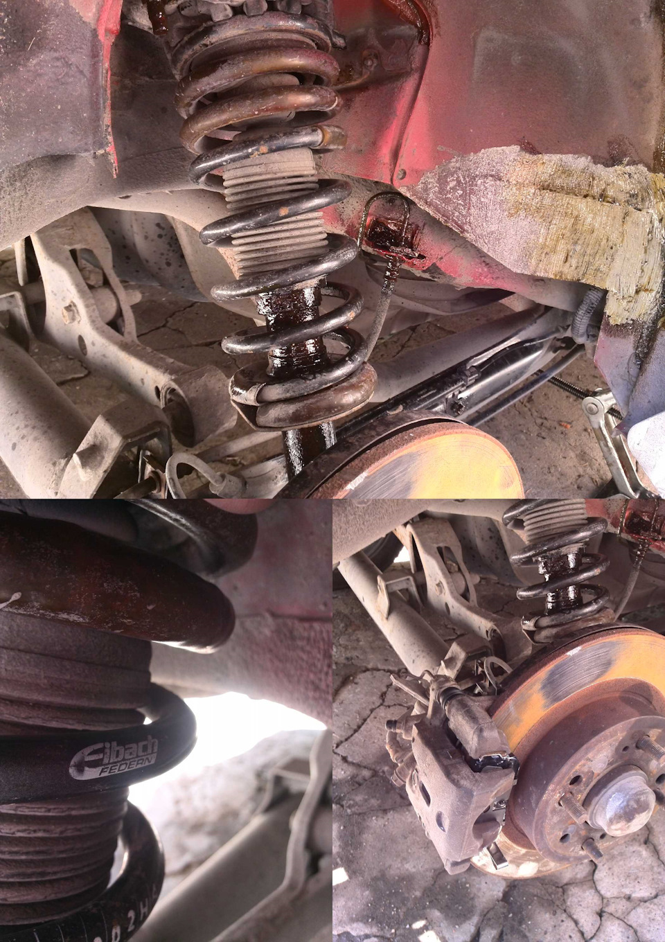

Задние колодки меняем аналогично:
Покупаем оригинал:
Разбираем, чистим:
на задних суппортах тоже разные направляшки. WTF?

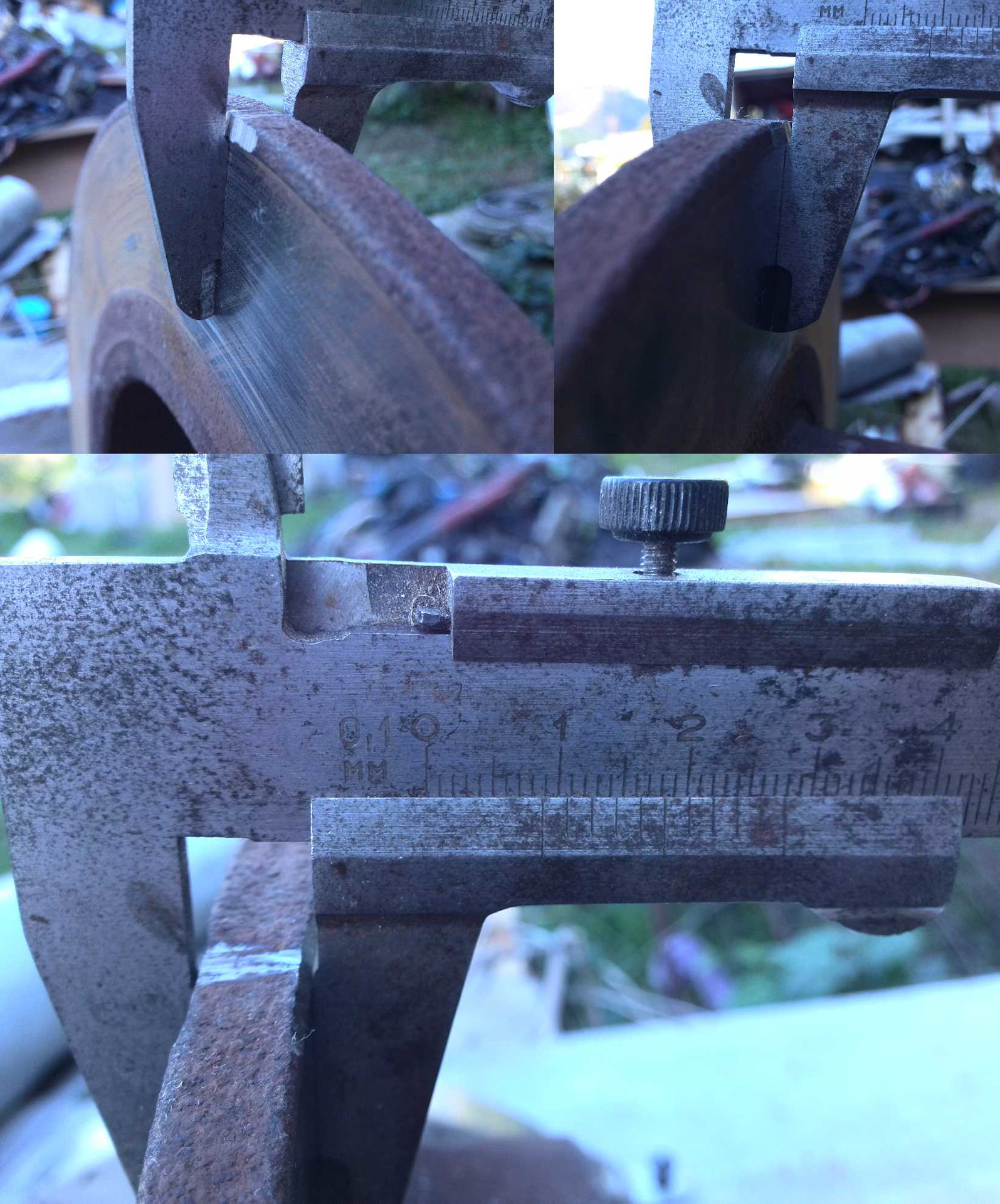

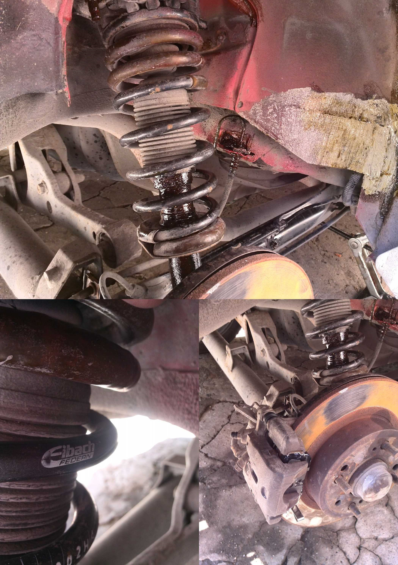

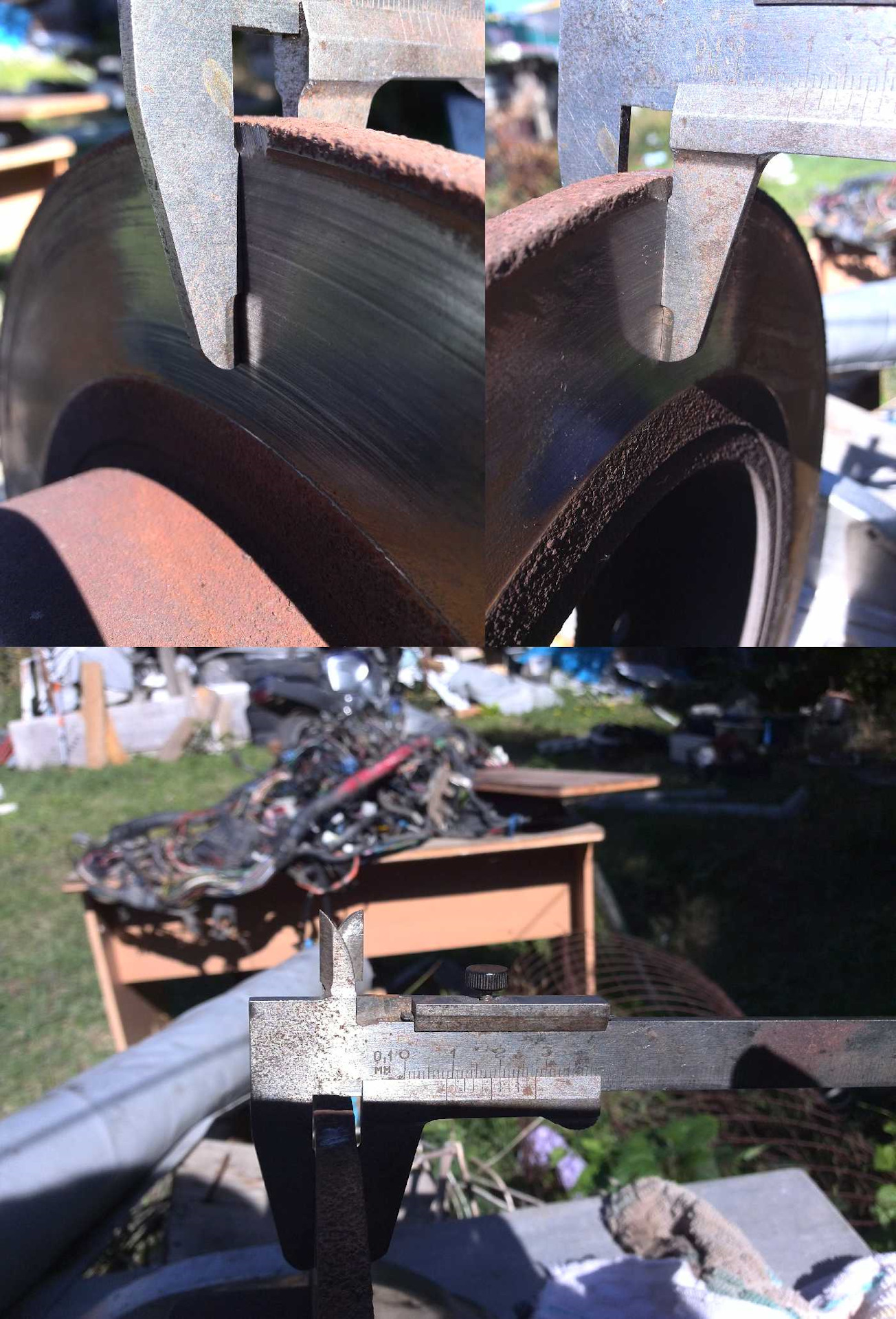

Также, были подозрения на износ заднего тормозного диска. Контрольный замер:
Где-то 8,7 мм. Т.к. у меня стоят задние тормоза от Цефиро, то диски стоят 278x9, минимальная толщина 8мм
что удивительно, для Примеры используется тормозной диск 278x10
Собираем обратно и радуемся:

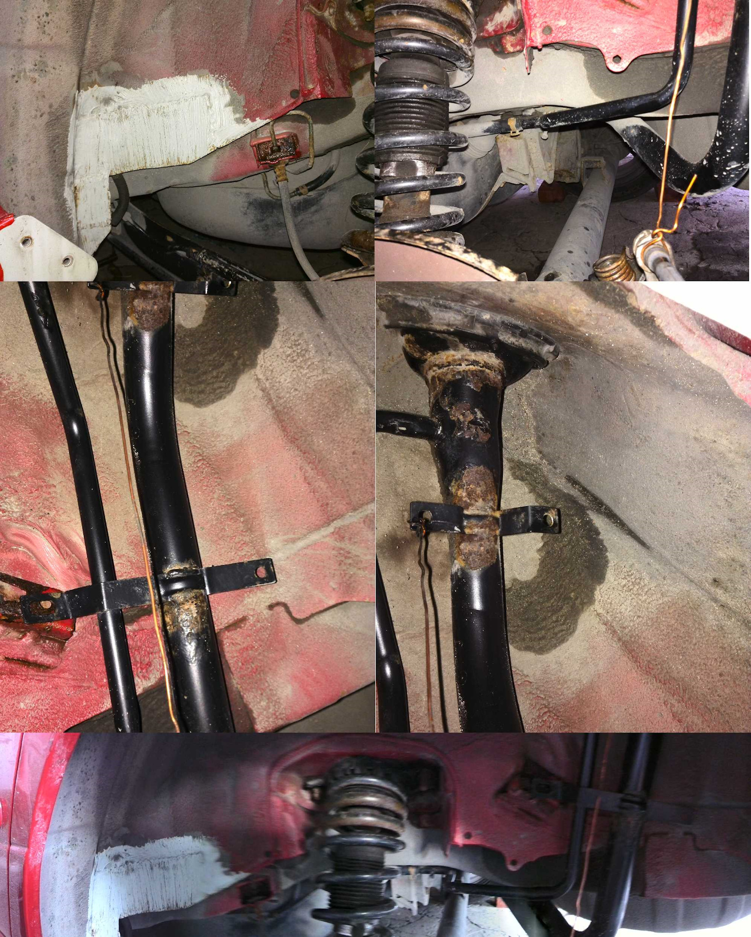

Также отмыл полностью арку, снял грязезащитный щиток с заправочной трубки:
В целом — криминала или нежданчиков нет, если не продам, на сл. год буду делать полный антикор.

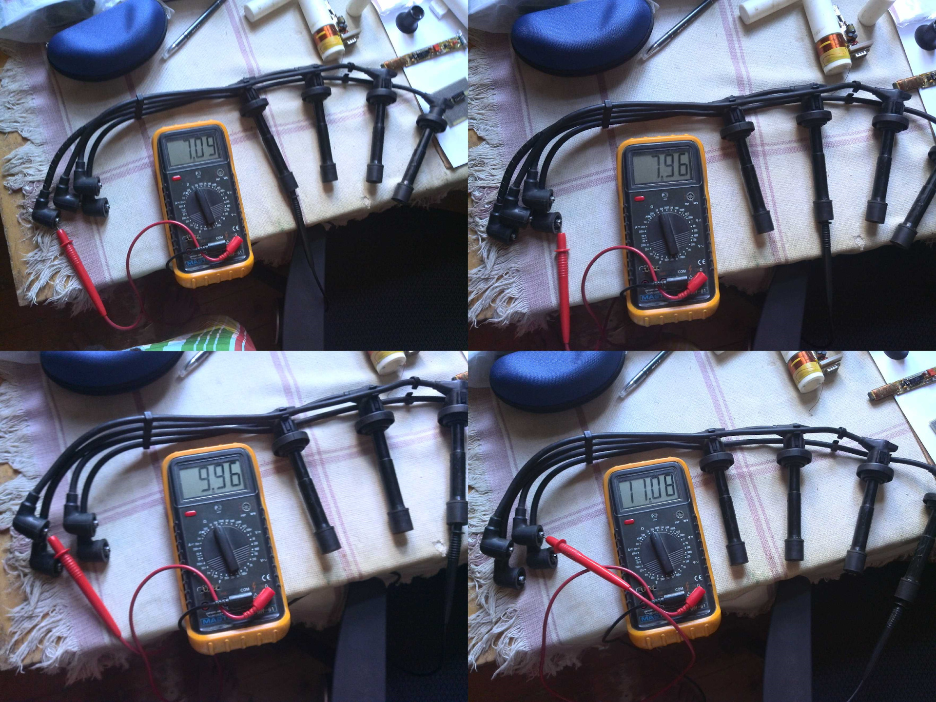

4. Замеры ВВ проводов и ревизия свечей зажигания
Вот думаю — менять или нет ВВ провода, вроде высоковато сопротивление. Не?

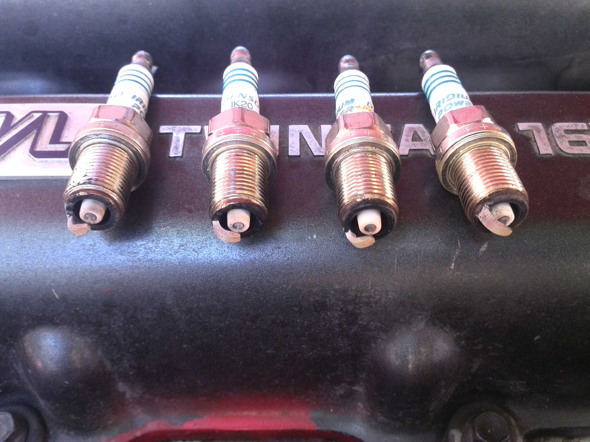

Также выкрутил свечи:
Вроде всё хорошо по смеси, да?

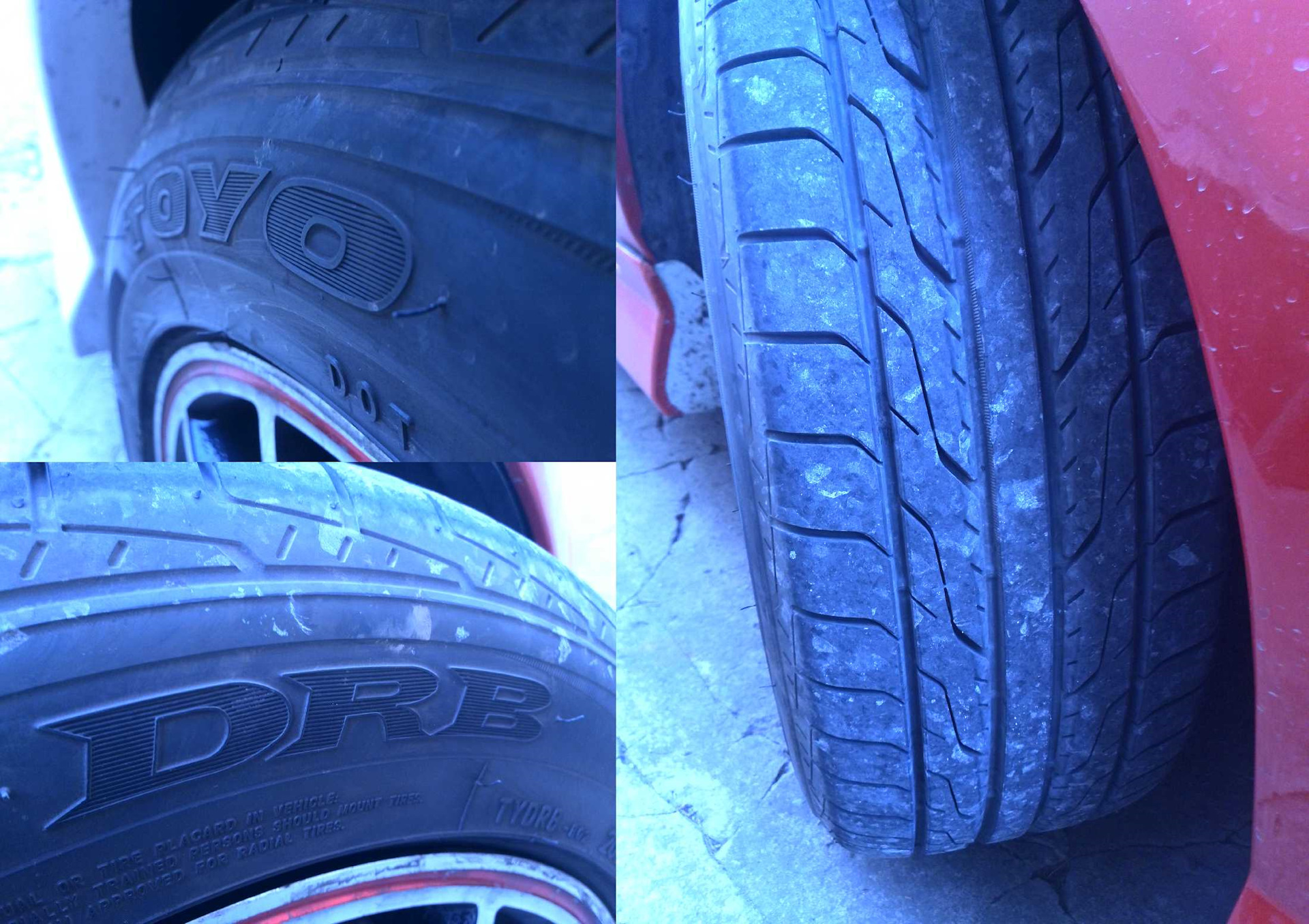

6. Летняя резина
Лето кончилось, а я только купил хорошую летнюю резину)))
Почти нулёвая TOYO DRB

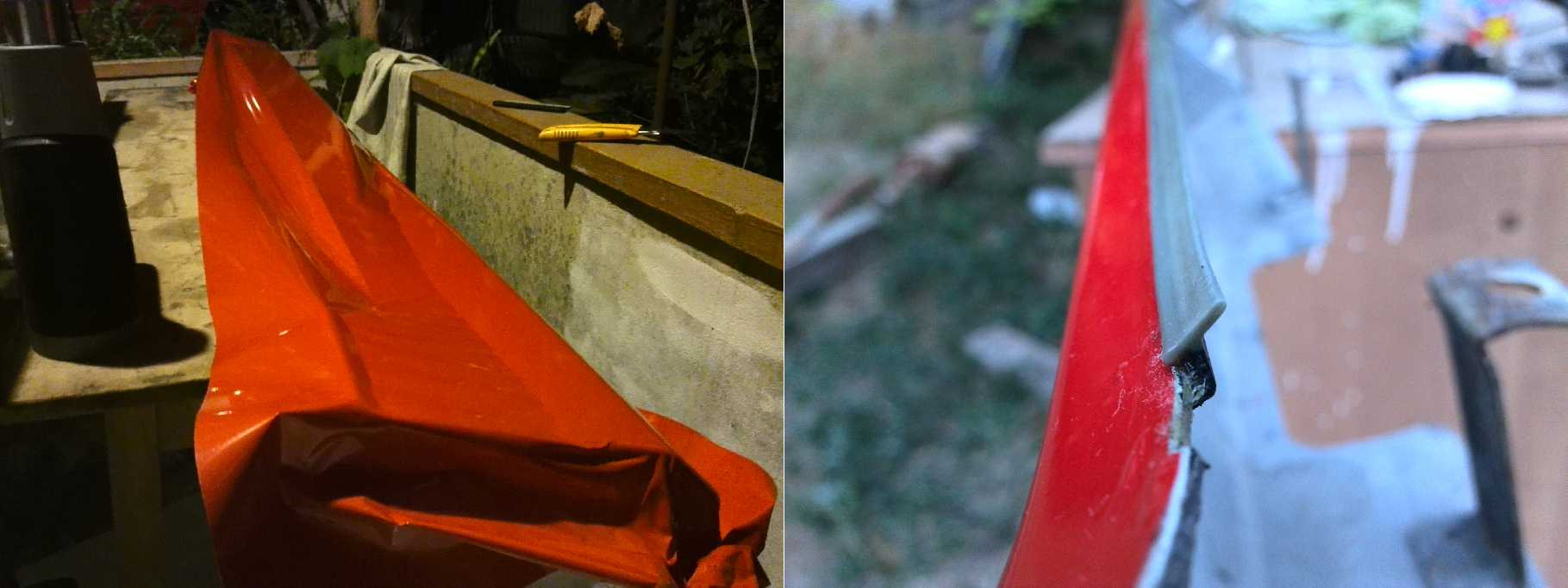

Надоело ездить с белыми порогами, заклеил их в плёнку, добавил ещё один красный оттенок))
Такие дела)

Сопротивления высоковаты, особенно на коротких проводах.
вот и я так думаю. значит, будет замена
мдааа проводка ад просто…
у тебя сзади японские суппорта уже? на примах японках все суппорта задние под 256, твои видать от цефиры как раз.
да, задние от Цефиры, торм. диск пересверлен, сам диск 278х9. Проводка — вообще дич, телефон не до конца передаёт её состояние))

Я думаю колодки до тебя хозяин прошлый менял не откручивал вторую направляющую. И болты прикипели. Пришлось ему и поменять все прикипевшие направляйки.
что удивительно, направляющие с резинками строго снизу, на всех 4х суппортах. А на счёт колодок — я вообще не уверен, что прошлый хозяин их менял — насколько я помню, Антоха поставил контракт и не парился) если появится тут, расскажет)
Ну. Как раз снизу то и не откручивают.
Они и прикупают
primera-driver
на альмере такие стояли с резинками… вот не помню только сверху или снизу. так понял они как раз против дребезжания…
