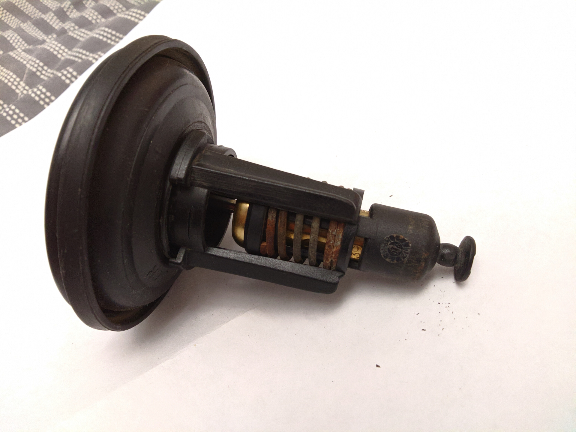

Была демонтирована крышка с термодатчиком в ней и сам вакуумный регулятор.
Вакуумный термодатчик

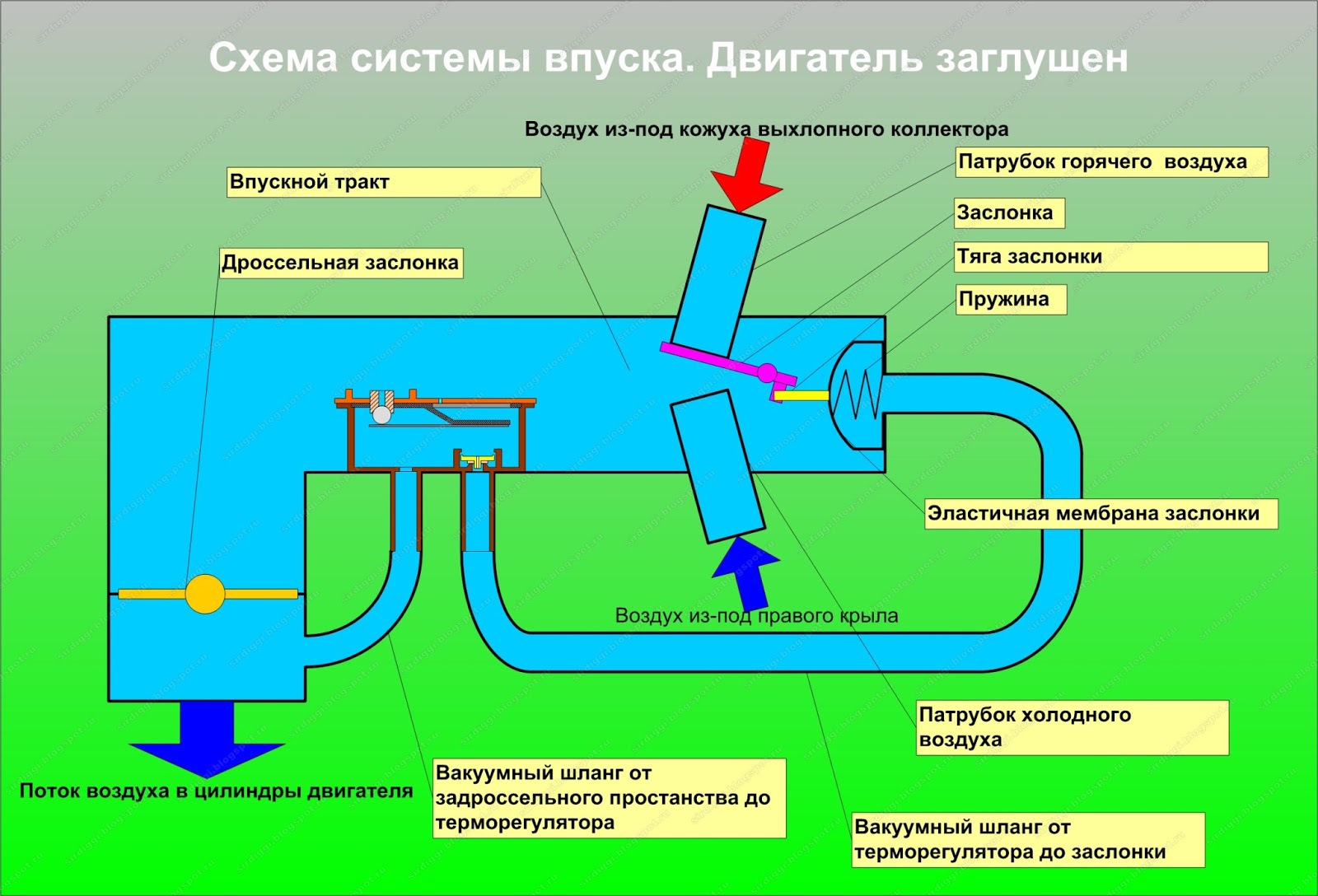

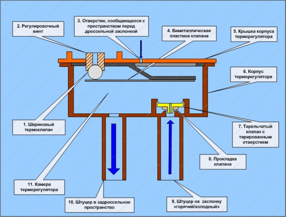

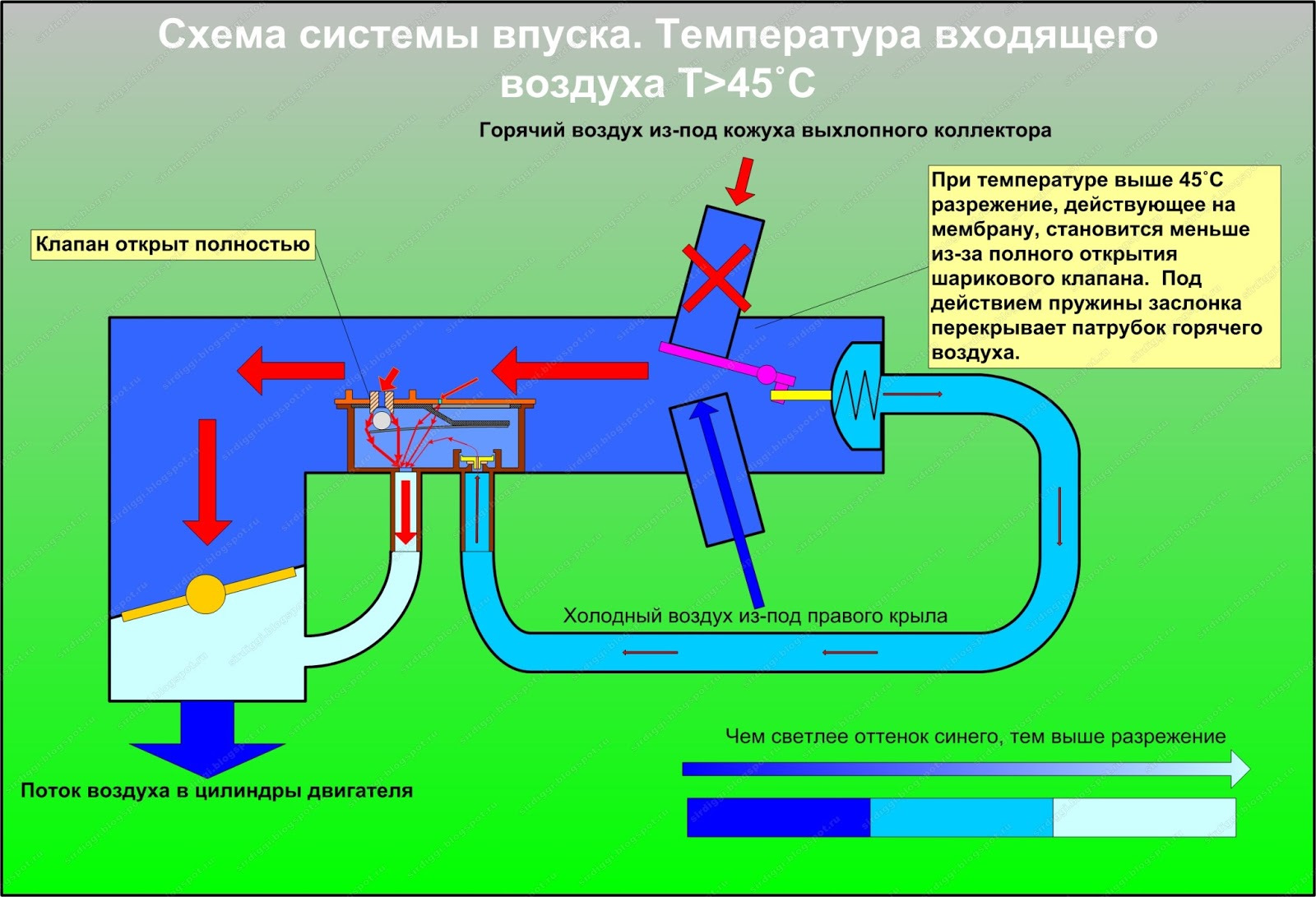

Принцип работы отлично описан в статье. Приведу только наиболее полезные изображения из нее.
На картинках все понятно и без описания.

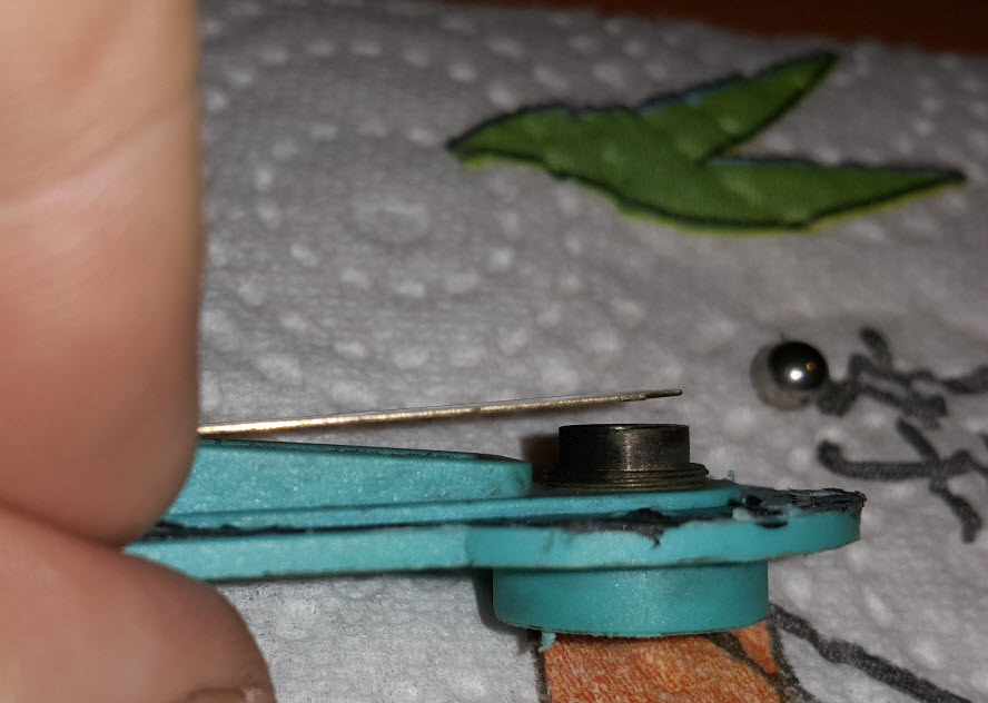

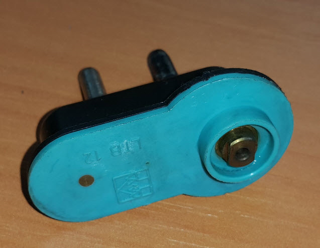

И так, аккуратно снял свой датчик и распловинил его. Внутри было не очень грязно, но грязь была везде. И на пластине и на шарике, и на клапане, который ведет к регулятору воздуха. Кстати, клапан — был устроен чуть-чуть по-другому, чем описано в статье, но принцип был тот же. И клапан не работал — был запылен и приклеился к трубке.
Все было аккуратно вычищено. Механизм работы проверил с помощью фена — пластина заметно изгибается при нагреве, освобождая шарик и доступ воздуху. С помощью фена настроил открытие дырки где-то на 36 градусов (если кому интересен процесс пишите :).
Склеил корпус и поставил на место, обработав посадочное место термостойким герметиком.

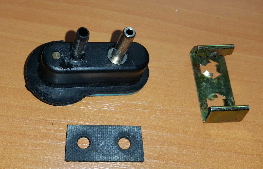

Вакуумный регулятор температуры входящего воздуха
Сначала хотел купить б.у. регулятор с разборки, но посмотрев несколько вариантов, которые были убиты напрочь, решил заняться самостоятельным ремонтом.

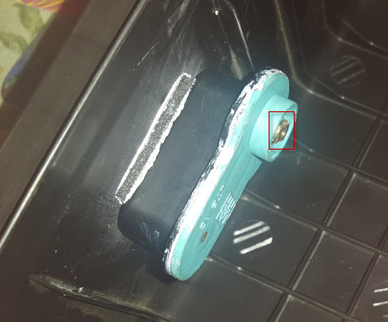

Проблемы с заслонкой были две:
1) в отпущенном состоянии она не закрывала отверстие горячего воздуха, хотя должна полностью его перекрывать (оставался зазор где-то в 1-2см). Кстати, эта проблема была на всех б.у. регуляторах, которые я видел.
2) заслонка при вращении задевала края корпуса и скребла их, застревая.
Аккуратно разобрал конструкцию:
Проблема 2) появилась из-за того, что корпус немного деформировался от нагрева и срока работы, и решилась аккуратным подрезанием заслонки в местах ее касания корпуса.

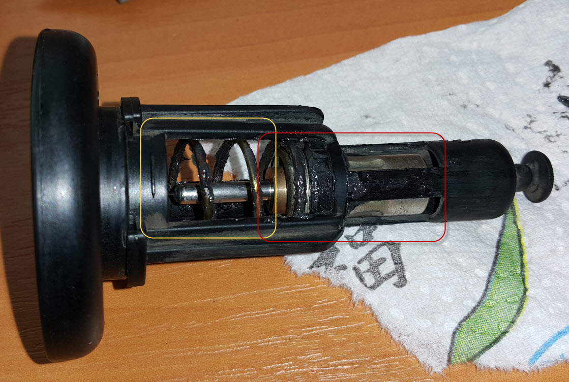

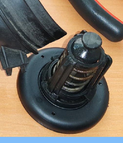

Проблема 1) оказалась более заковыристая:
Оказалось, что часть штока заслонки это металлический цилиндр — корпус газового поршня, где ходит поршень, который и должен раздвигать шток заслонки и доводить заслонку до конца, закрывая отверстие горячего воздуха. По типу пружины.
На мой взгляд, это крайне неудачная конструкция, понятно, что от времени уплотнения в корпусе поршня стерлись и поршень просто застрял в минимальном положении. Из-за этого заслонка никогда не закрывает подачу горячего воздуха, что приводит к весьма заметному снижению тяги и плаванию холостых в жару. Мои замеры показывали, что температура входящего воздуха летом достигала 80-90 градусов.
Отремонтировать этот поршень невозможно. Все впресовано намертво. Запчастей таких нет. Так, что заменил его на длинный болт М3 (вроде) с двумя накрученными гайками. Болт вошел очень плотно, как там и был. Надежно и никаких газовых поршней. Высоты шляпки и двух гаек ровно хватило, что бы перекрыть отверстие горячего воздуха.
Мембрана вакуумного регулятора оказалась в идеальном состоянии — прямо как только с завода.

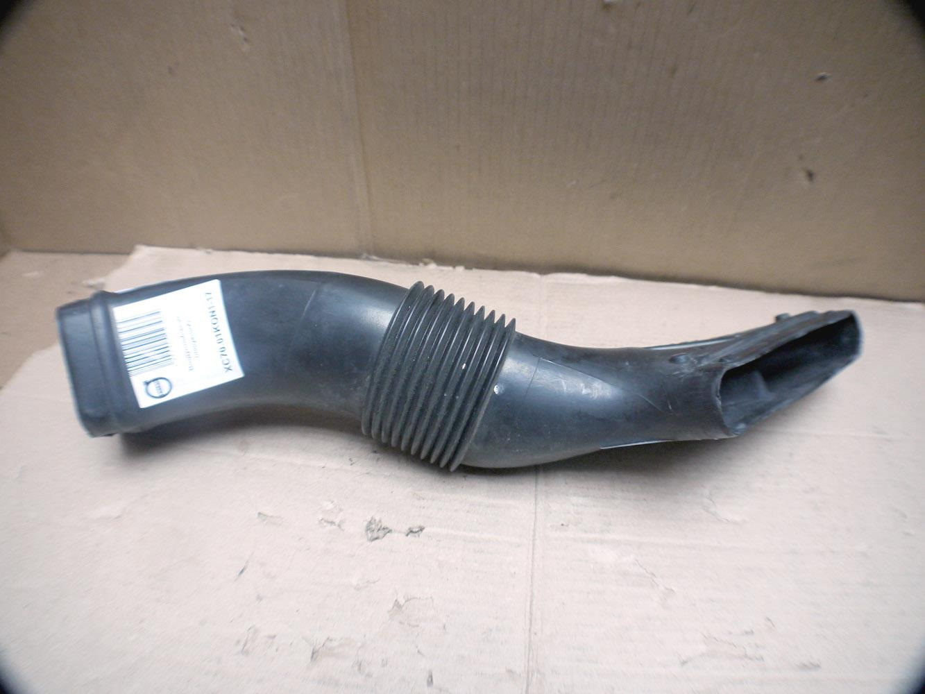

Пока температура входящего воздуха меньше 30 градусов, заслонка стоит в положении — только горячий воздух, как только температура входящего воздуха становится выше 30, заслонка начинает открываться и полностью открывается к 40-41 градусу, полностью перекрывая доступ горячего воздуха.
Приятно, что все заработало. Ну раз уж починил, то завтра верну гофру, доставляющую горячий воздух от выпуска, на место. Зима впереди. Может, пару литров бензина сэкономлю при прогревах и пробках.

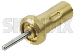

Добрый день! Добрался до этой системы, всё аналогично — термостат не работает, шток полностью утоплен. После прогрева феном в течении 5 минут шток вылез на 2 мм. Дальше шток вытащил уже сам, но при нагреве-охлаждении он никуда не двигается сам.
Заказал термостат на замену с таким артикулом Volvo 1266826. Цена 3200 руб., ждать 2 месяца.
По картинке очень похож и устанавливался на Вольво 240 там же для той же цели. Где-то на форумах этот артикул советовали для 940 Вольво, где он тоже есть в составе корпуса фильтра.
Очень надеюсь что подойдет)). Дополню комментарий по результатам замены.
Похож на термоэлемент термостата водяного охлаждения.

Можно подробнее про калибровку датчика на конкретную температуру?
Регулировка осуществляется поворотом вот этой штуки плоскогубцами.
Против часовой, вывинчивая, уменьшается давление на пластину с шариком и клапан открывается раньше, т.е. при меньшей темпереатуре, и заслонка переключается в режим забора воздуха снаружи. Обратно — наоборот.
Пока датчик был дома, взял лазерный термометр взял фен и засек, когда отверстие, прикрытое шариком откроется.
А когда поставил на место еще чуть-чуть покрутил — сел с Видой и DICE и смотрел, при какой температуре входящего воздуха начинает открываться заслонка. В моем случае, оказалось при 40гр., подобрал переключение при 25.
