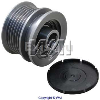

Шкив генератора Ina 535 0196 10 покупал в прошлом году. Качества как раньше (это вторая) уже нет, пластиковая втулка стоящая внутри уже лопнула, буду менять эту муфту на более дешевую. В этой муфте нет ничего такого за что надо платить 5000р.
Буду покупать Wai 24-82293( НА ФОТО), в ней есть даже крышечка…шутка, хотя… в INA её не было.
