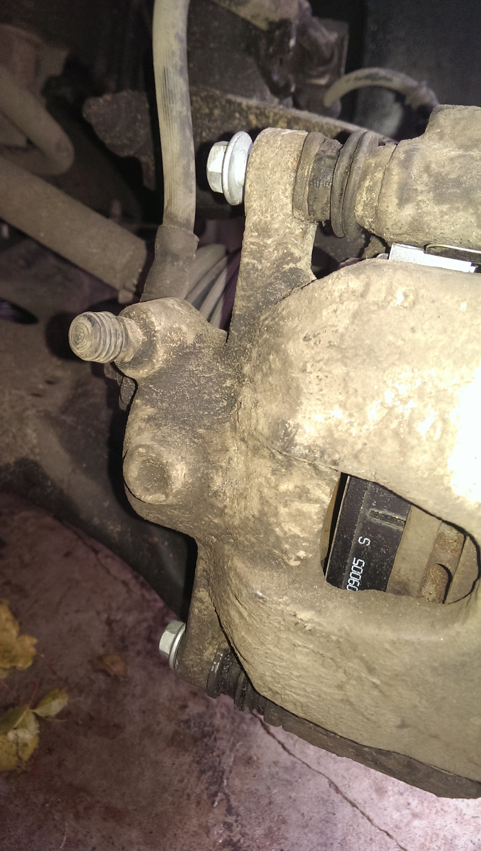

Прочитав ваши советы по поводу колодок, было решено купить оригинальные.Так как по отзывам, параметрам цена/качество и советам они были в выигрыше. Так как пока замену дисков супортов и установку задних дисковых тормозов в ближайшее время я не планирую, ставим оригинал.
Большое спасибо тем кто отписался по теме: " Печаль и радость"
В комплект входит: 4 колодки ( все подписаны, внутренняя и наружняя), 4 вставки, 4 болта.
Ну и не большой фото отчет и наблюдение.
А наблюдал я следующее, самый большой расход на левой внутренней колодке остаток 15-20%
Все остальные 45-50% и это немного печально, так как из-за одной пришлось менять все(, а оставлять как есть не вариант, при резком торможении начало бить в руль.

а зачем покупать спец инструмент, если поршень утапливается от руки?
Я владелец двух машин, колодки меняю сам, а так делать это придется не однократно смысл есть. Тем более цена вопроса смешная 100-150 руб. А так бывает и знакомым помогаю а просто вдавливающиеся поршни не у всех есть ввинчивающееся. + меняшая вероятность перекоса поршня, работая в сервисе встречалась и такая беда. Так как люди поршни газовым ключом вжимали(
тогда согласен.

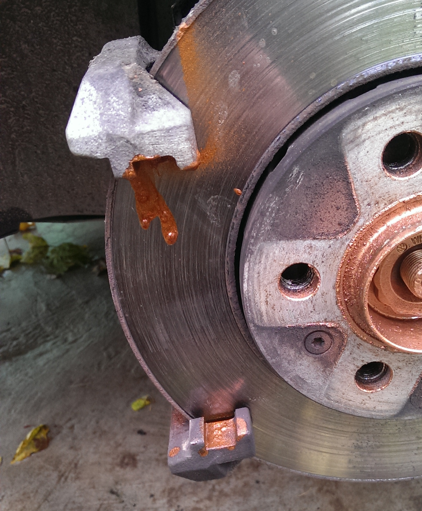

если не секрет.зачем медную смазку нанес под пластинки?
С внутренней стороны слегка прикепели, хуже думаю не будет)
