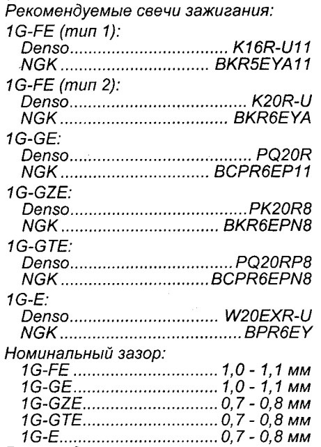

наконец-то добрался до мануала. Великоватый зазор сделали:
Комментарии 21
Интересно, насколько принципиально жестяная разница. надо 0.7-0.8, а у меня теперь 1.0 — кто знает, чем чревато?
будет более жестче работа мотора, мне не понравилось увеличивать зазор…
Чем больше зазор, тем больше нагрузка на катушку и трамблёр. Как на работе сказывается — честно говоря, сам у многих расспрашивал — ноль понимания.
Говорят на холода надо бы зазор поменьше)
ты заморачиваешься ерундой, купи нормальные свечи уже с выставленным зазором, а на зиму надо не зазор дрочить а теплее свечи по калильному числу)

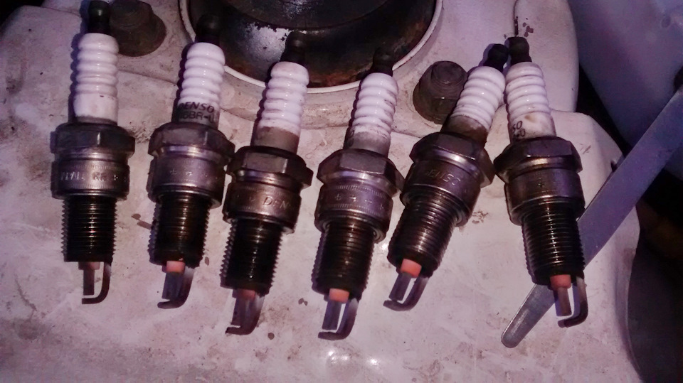

Со свечами: не могу понять, как это у меня оказались такие, с учётом того, что я искал немеряно времени, кучу всего перелопатил.
В какой момент система дала сбой — теперь не понять, бляха(((
Интересно, насколько смертельно критично не подходят мои — моему двиглу)
сча гляну, ну мне оч не нравится из высунутый изолятор…

по калильному числу они подходят к мотору, но мне не нравится изолятор, он любит ломаться…
ну, пока держится) Значит чуток ещё покатаюсь. (
на след замену просто купи нормальные)
да, так и сделаю) Через месячишко поменяю. Сейчас денег нет)

кстати по поводу свечей у тебя по идеи более теплые стоят, ну месяцок покатай, ничего страшного не будет )
а не наоборот, на мороз — более теплые, на жару — более холодные?))
на мороз теплые, на жару холодные
