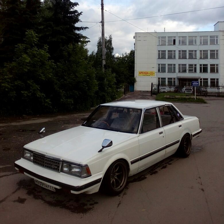

-Комплектуха Grande: ЭСП, ГУР, электрическое зеркало с антибликом, водительская сидуля с 4-мя регулировками, регулировка заднего дивана, электрозеркала и много всяких прикольных мелочей.
-1G-EU, A42DL
-Выхлоп 51мм + шотган Handmade
-ВУТ+ГТЦ JZX110
-Передние тормоза Silvia, задние заменены на вентилируемые
-Передняя подвеска Nissan Silvia S13, койловеры KYB NPG
-Задняя подвеска Tein (Toyota Estima) + Tokico (Toyota Celica)
-Передняя распорка Nissan Silvia (GAB)
-Taiwanabe 15x9j -20 + Kumho\Maxxis 195\50\15
-Топливные магистрали по салону + кастом бак в багажнике
-Руль O.B.A 32cm
-Рога GX51
-Коврики оригинал с GX71, ветровики GX61 H\T, чехлы GX71
-Pioneer ke-5101zt + Pioneer TS-X10

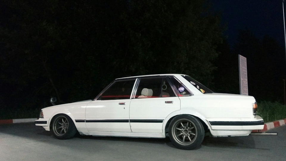

Ватанабы кайфово сидят! И посадка огонь. Задний диван электро или мех?
Мех)
