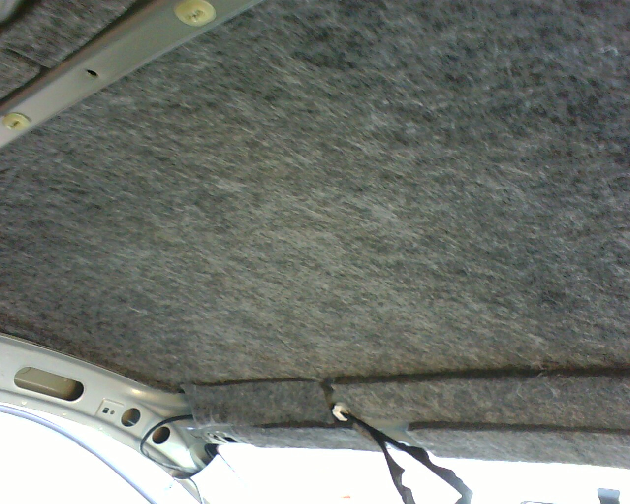

В последнии погожие дни решил заняться шумоизоляцией. Начал с крыши.Первый слой СТП СИЛЬВЕР 2мм.Второй стой войлок акустический 10мм.Виброй закатал процентов на 80, войлоком на 100%.Осталось время и тоже самое сделал и с капотом.Как говорят спецы, лучше войлока еще ничего лучше не придумано.Ну и для теплоизоляции не плохо будет.На очереди двери и днище и т.д.

Войлок всех хорош когда он сухой, а если намокнет закувыркаешся сушить, может быть лучше в качестве шумки что-нибудь с закрытыми порами/сплен или др./
А под потолком конденсат не редкость. Без проветриваемой полости войлок будет всегда влажный.
Потому и есть конденсат, что метал голый.А если наклеен войлок конденсата уже не будет.
Точка росы при перепаде температуры будет всегда, вопрос только в том в каком слое она будет
Вот именно в слое.Реальная роса т.е. конденсат будет если эта точка выйдет на поверхность.В чем я глубоко сомневаюсь при толщине войлока один сантиметр.
То что сплен шумка это большое заблуждение.Скорее это теплоизолятор.
