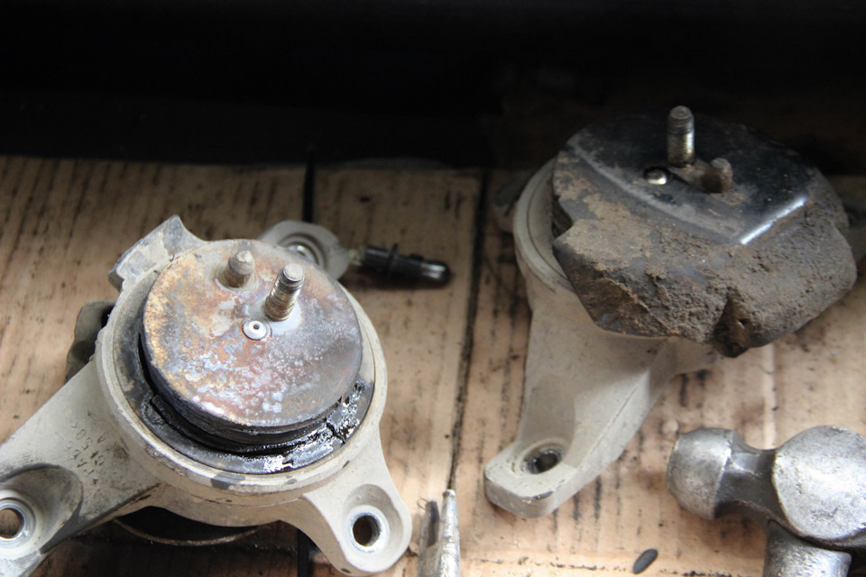

Появилась вибрация. Особенно проявлялось это на перекрестках в режиме ''D''
Иной раз прям 3,14здец как сильно!

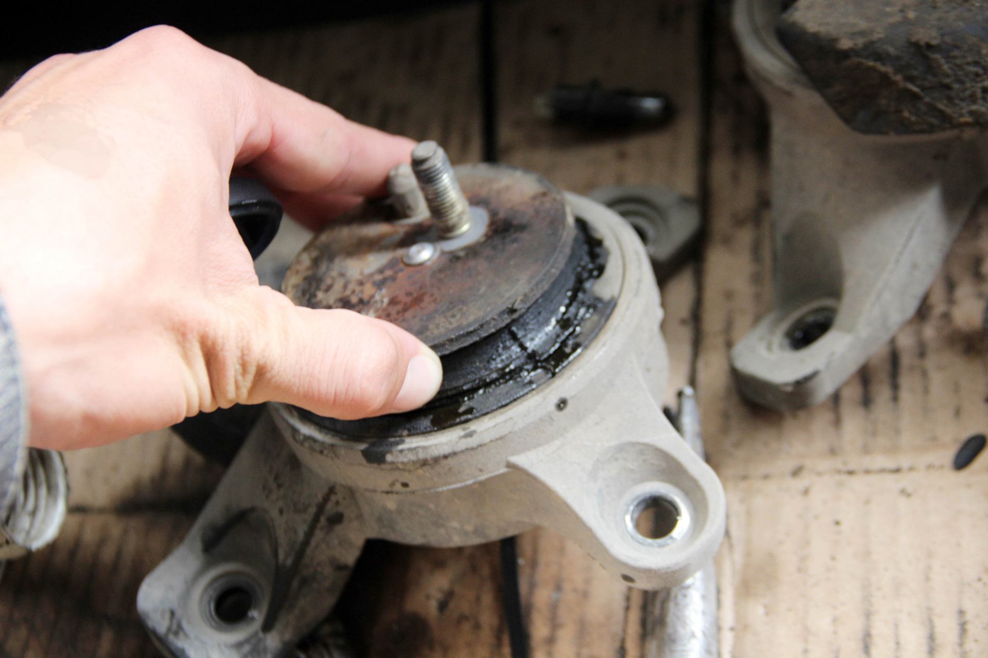

Предполагал именно на них! Спустившись в яму невооруженным взглядом было видно (нуждаются в замене) порваны и вытекли.

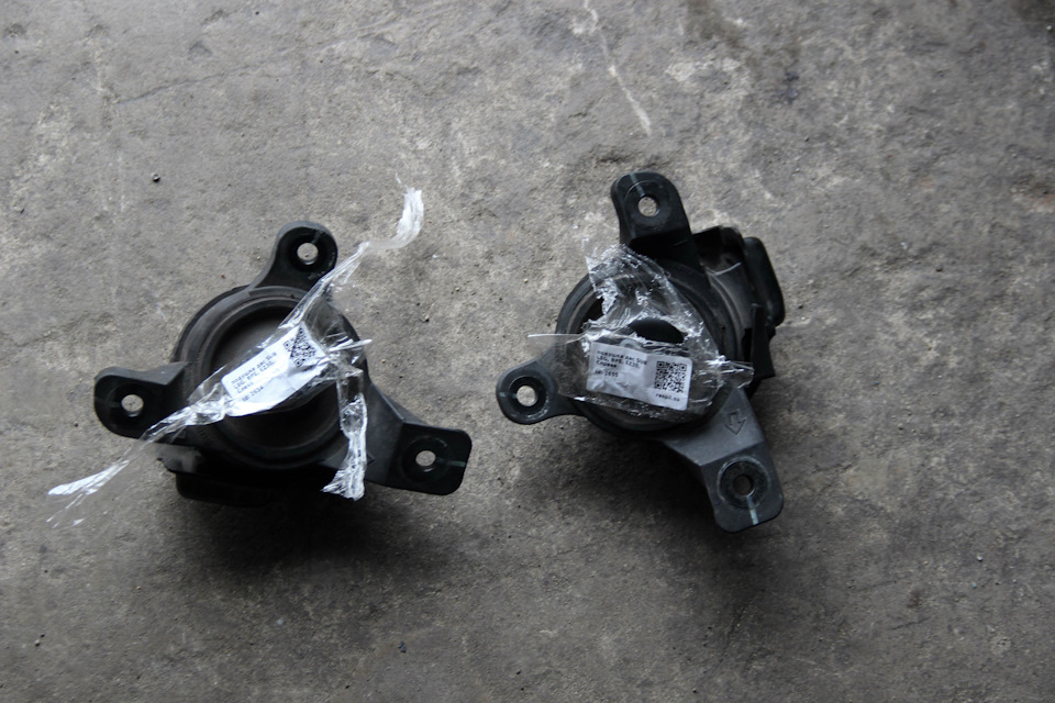

Купил в г. Новосибирске две подушки двигателя нижние (правую и левую), круглые, трехлапые
Что касается цены: то колеблется она от 2000 рублей — 5000 рублей (новые) за 1 шт
В поисках китайской даже шибко и заморачиваться не стал! Искал именно контрактную, проехал несколько разборов (крупных) на одном наткнулся на Субарика) с пробегом 38,000 км! и приобрел их ! как новые в Оригинале! Как раз только его ребята и начали разбирать. Взял две подушки по 2500 рублей= 5000 рублей
Ну и по замене их не так все просто ) Кто сталкивался тот поймет! Нужен был подъемник (что бы приподнять двигатель)
За работу: 6000 тнг=1200 рублей ( за замену двух подушек двигателя ) со снятием и установкой защиты.Везде ломили намного больше! НУ а тут человек взялся за это гиблое дело! При этом после того как поднял машину сказал что за все про все, он возьмет за работу 4000 тнг=800 рублей! После чего тачка застряла как минимум на часов 5-6 ((( Ну и чисто по человечески, за работу я отдал ту сумму что написал выше!
Результатом проделанной работы доволен!
Всем мира и добра!)

вибрация пропала ! на компьютерной диагностики был?
