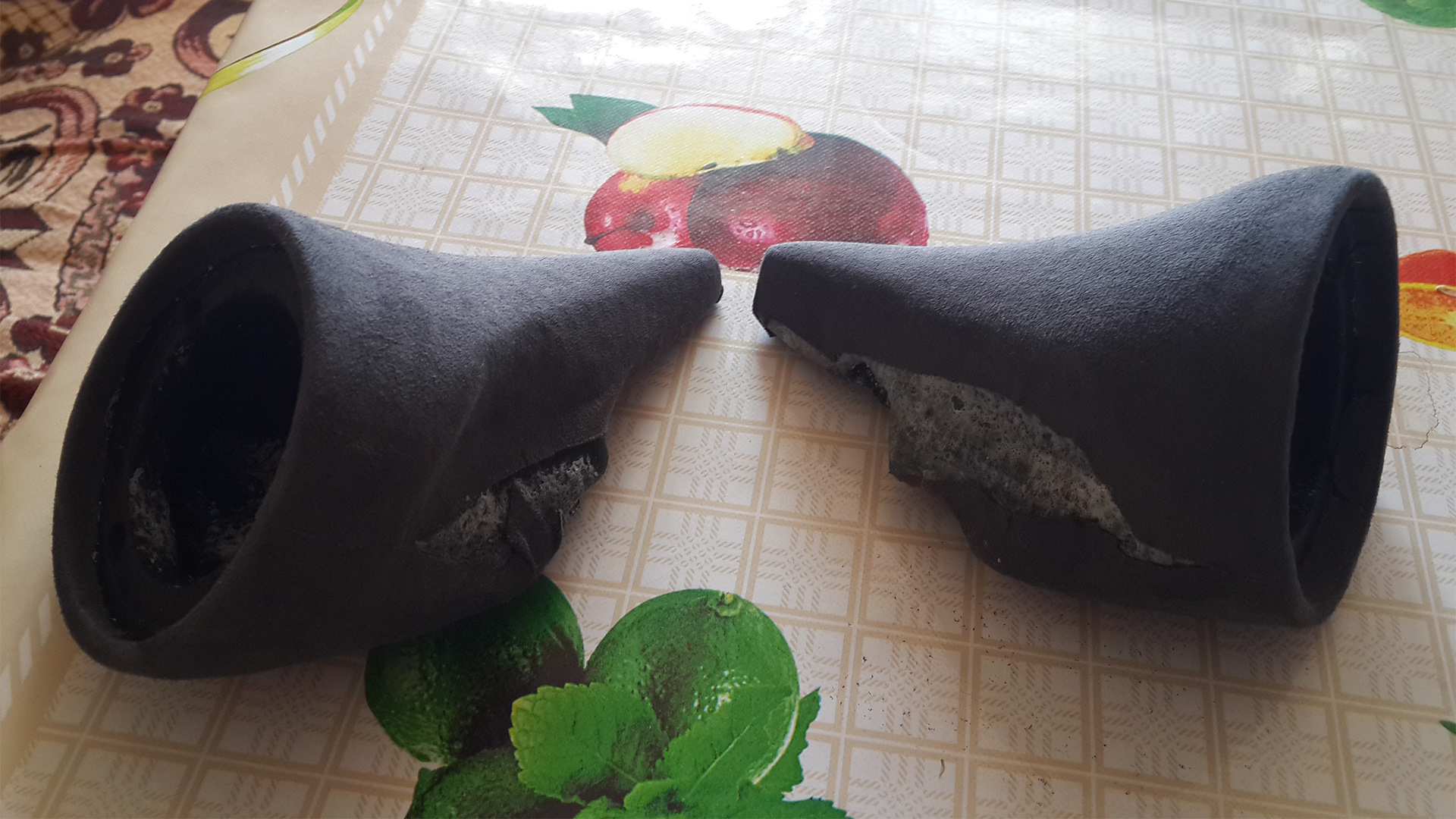

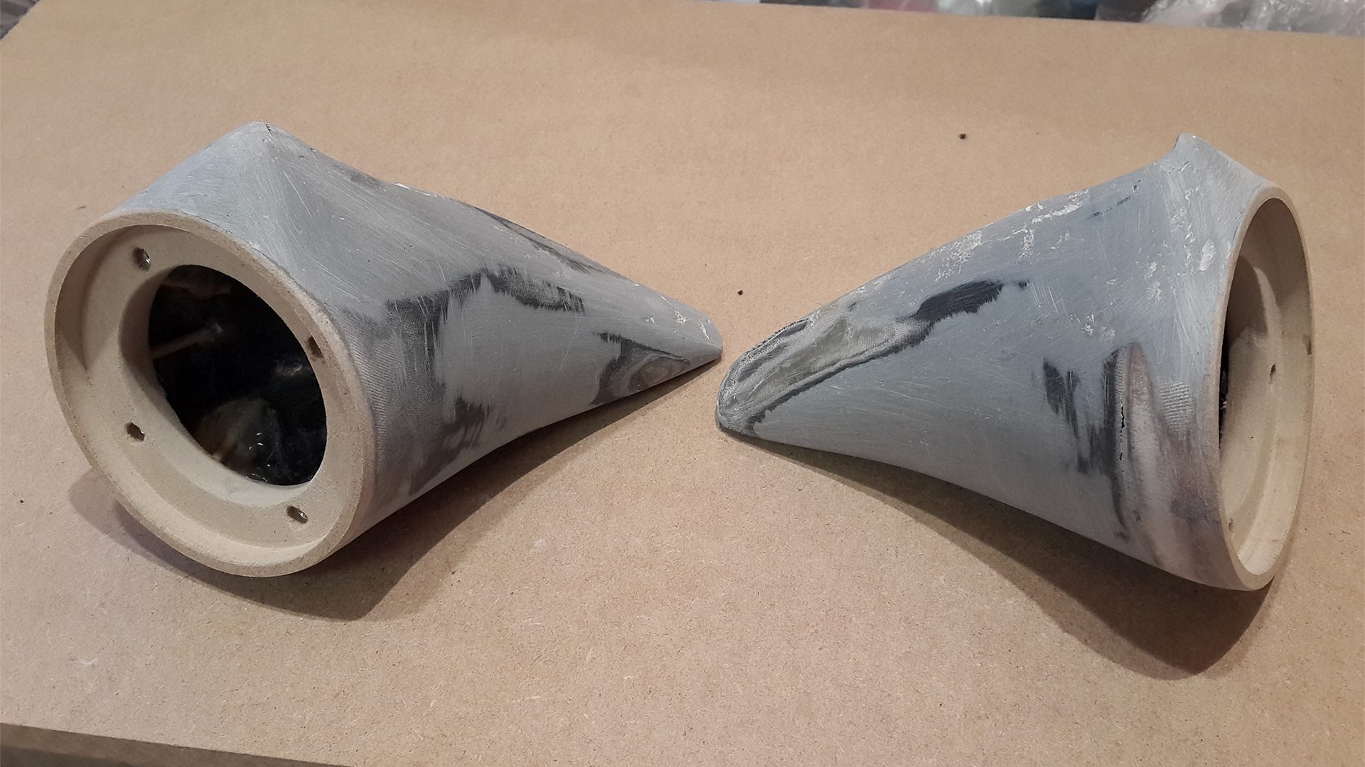

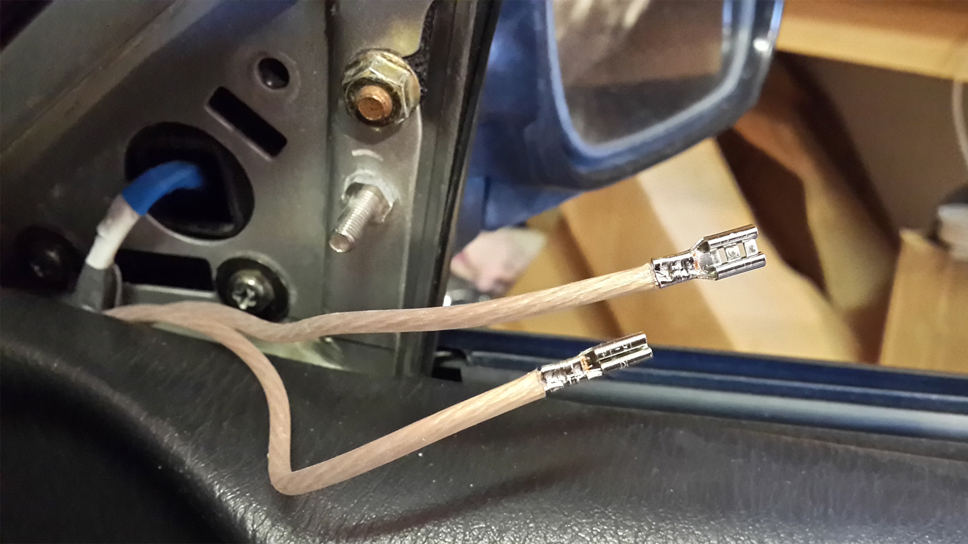

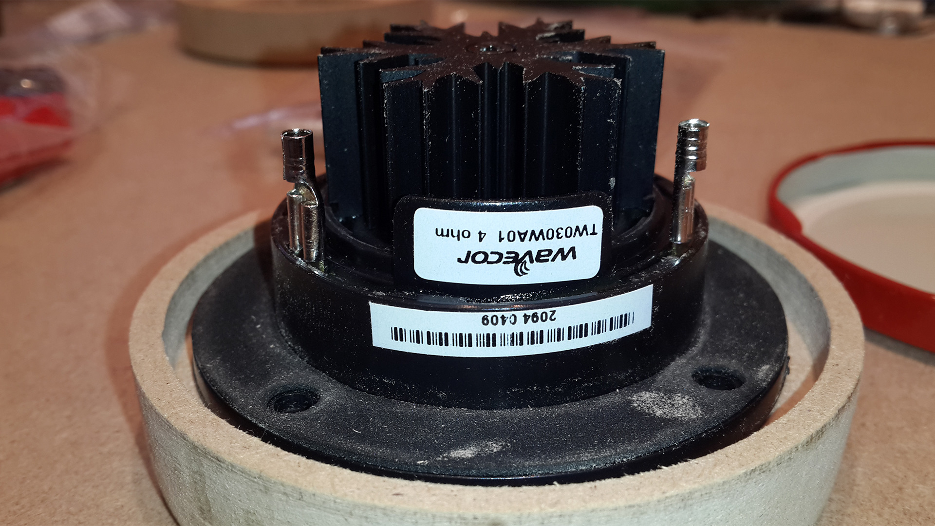

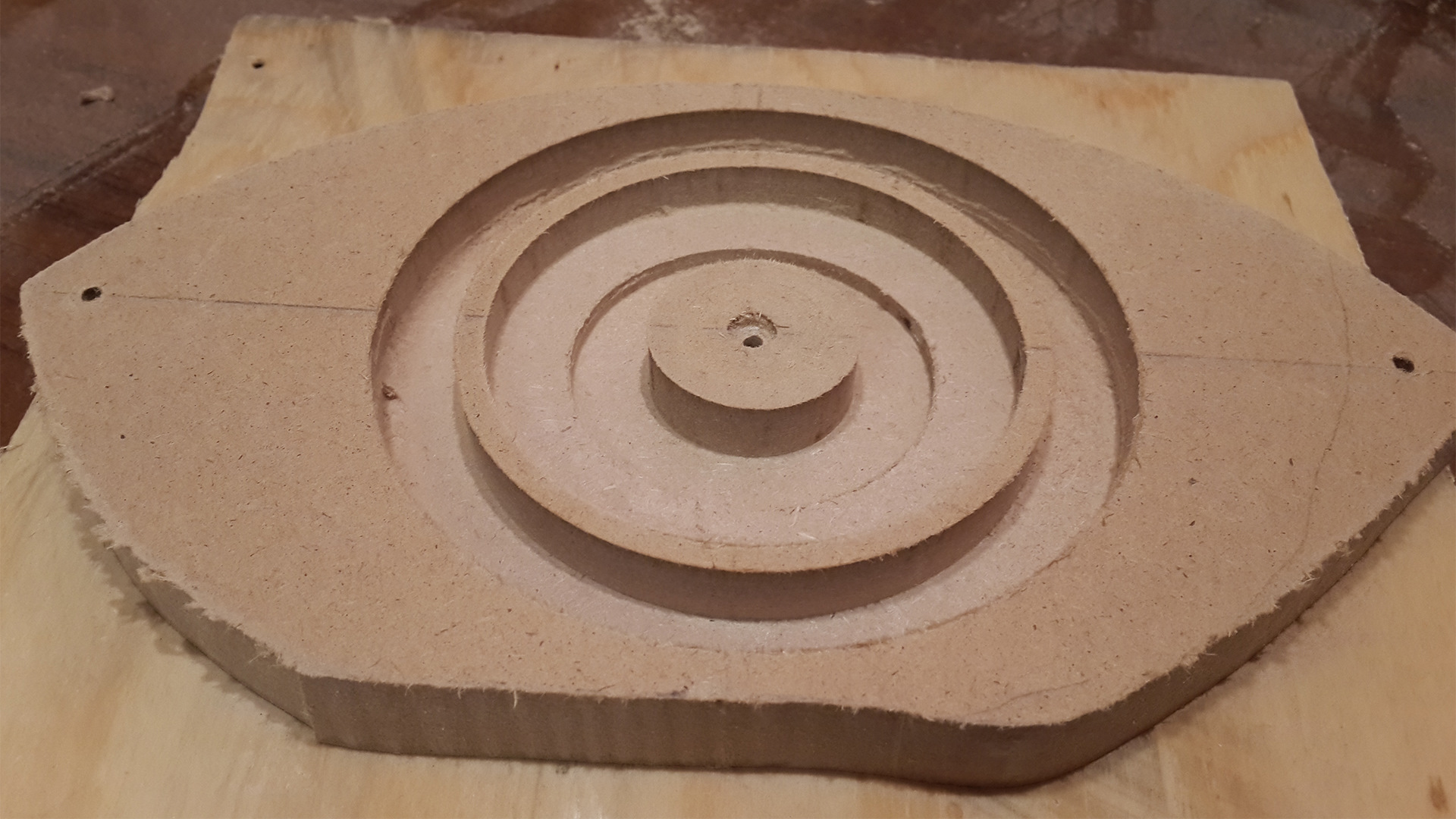

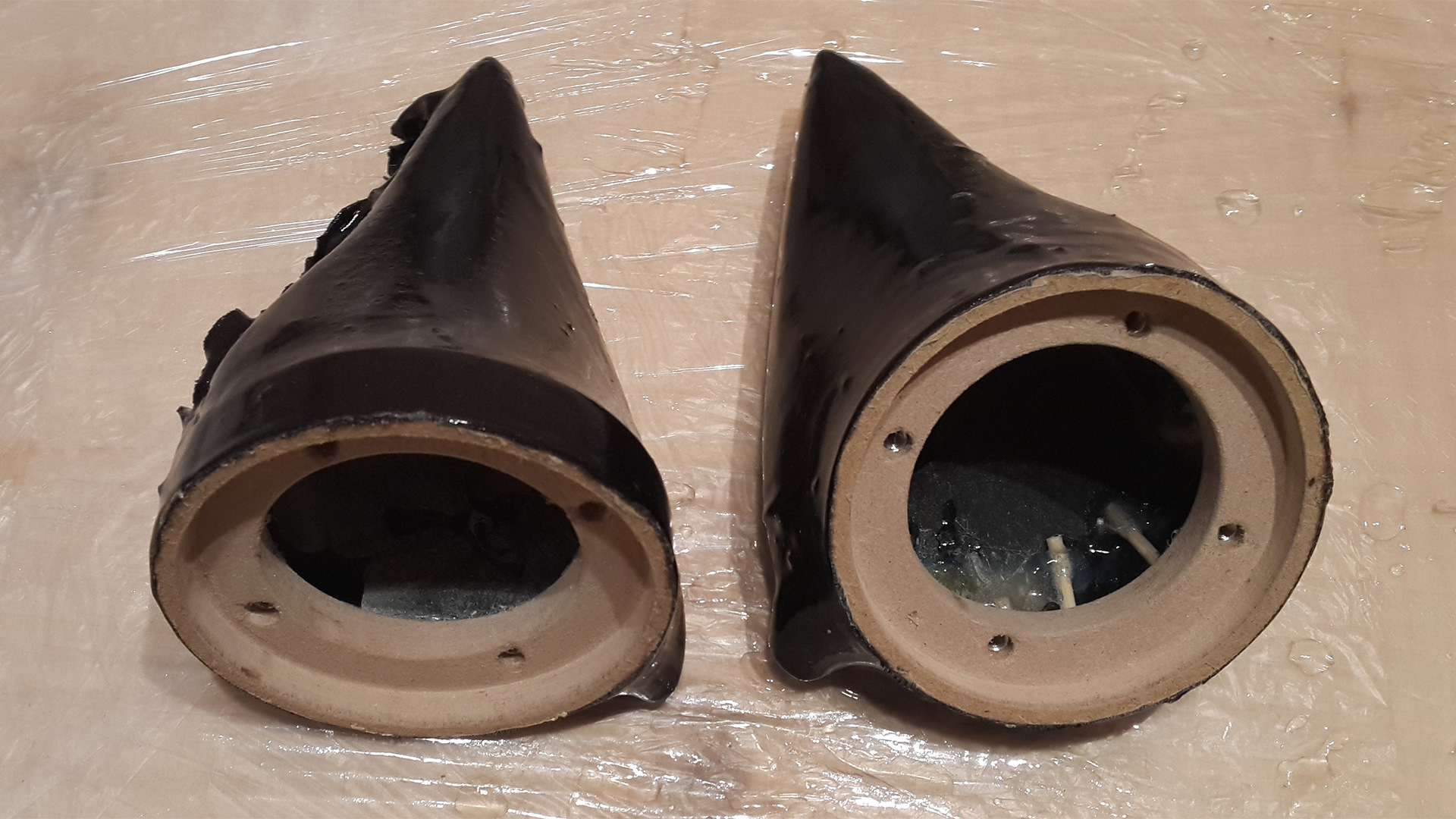

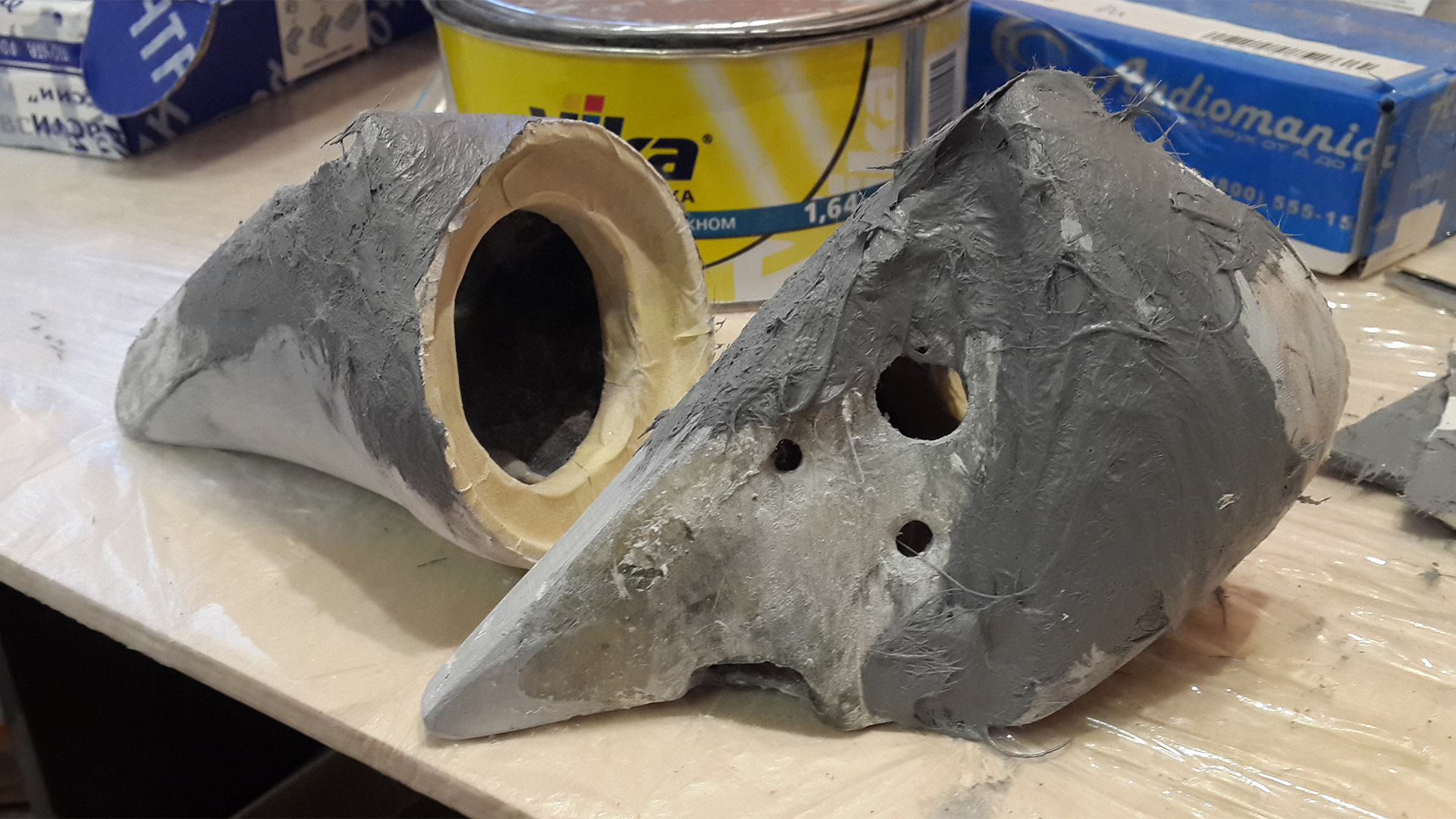

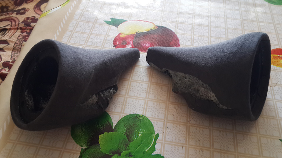

В моей машине стойки не очень широкие, поэтому решил, что уголки зеркал более подходящее место для относительно крупных пищалок. Тем более был уже опыт, и я решил переделать из старых корпусов.

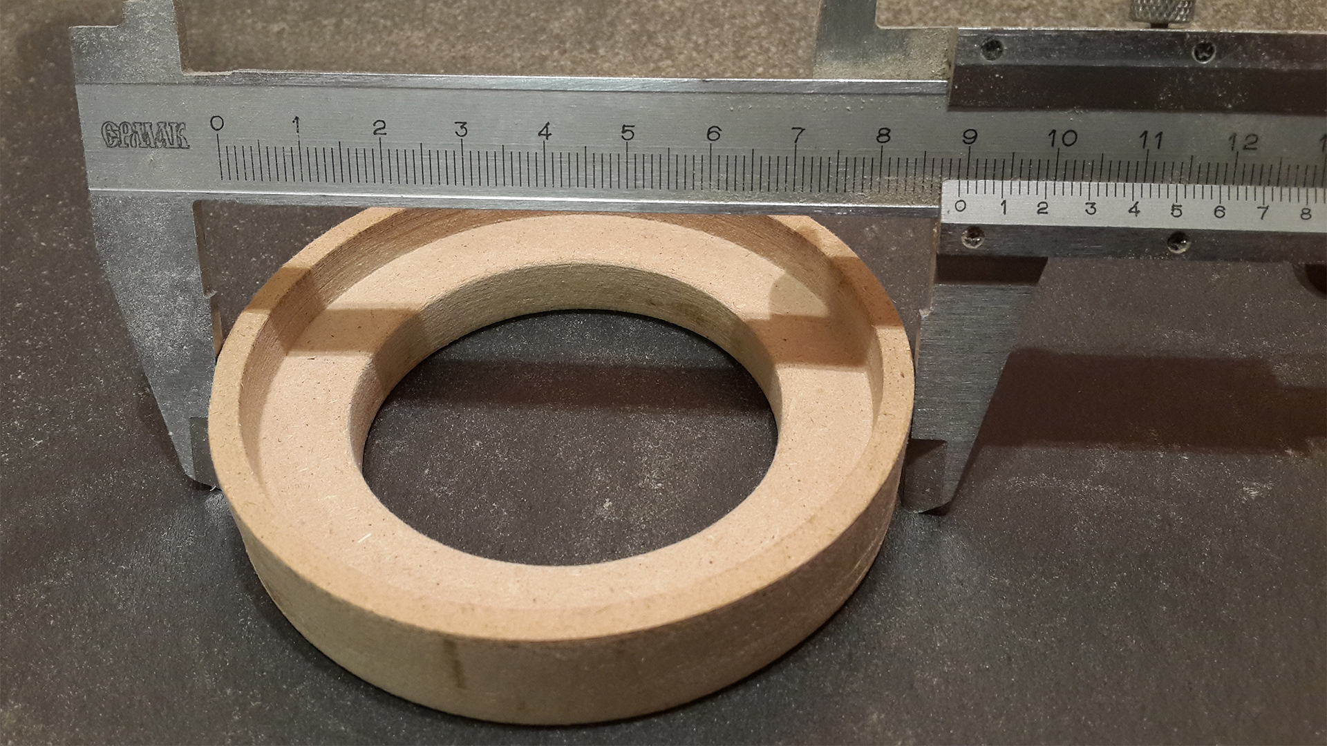

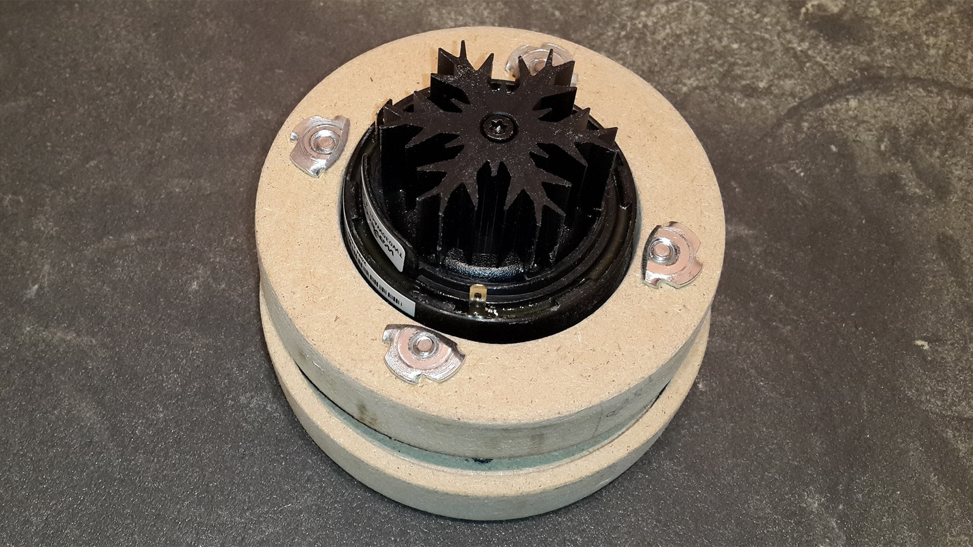

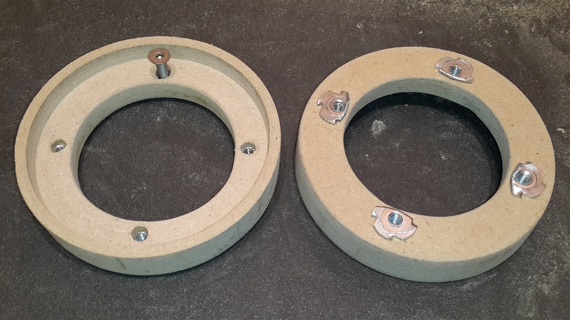

Взял обрезок МДФ и с помощью ручного фрезера изготовил кольца. Еще до того как изготовить эти кольца, продумывал способ защиты твитера, вдруг кто-то решит пальцем потрогать))). Мысли были разные, и самое надежное, я считаю, это металлические сетки. Где я их только не искал, даже на работе пытался завладеть старыми компьютерными колонками (одного из сотрудников) у которых на вид были как раз металлические грили подходящего с виду диаметра. Но сотрудник категорически отказался отдавать на их дербан. Обзвон нескольких авто-звуковых магазинов и установочных центров никаких результатов не дал. Попытался даже сам переделать из стандартных грилей на миды, но вышло совсем не то что нужно.

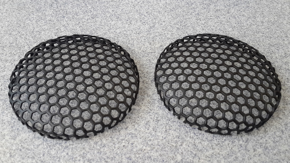

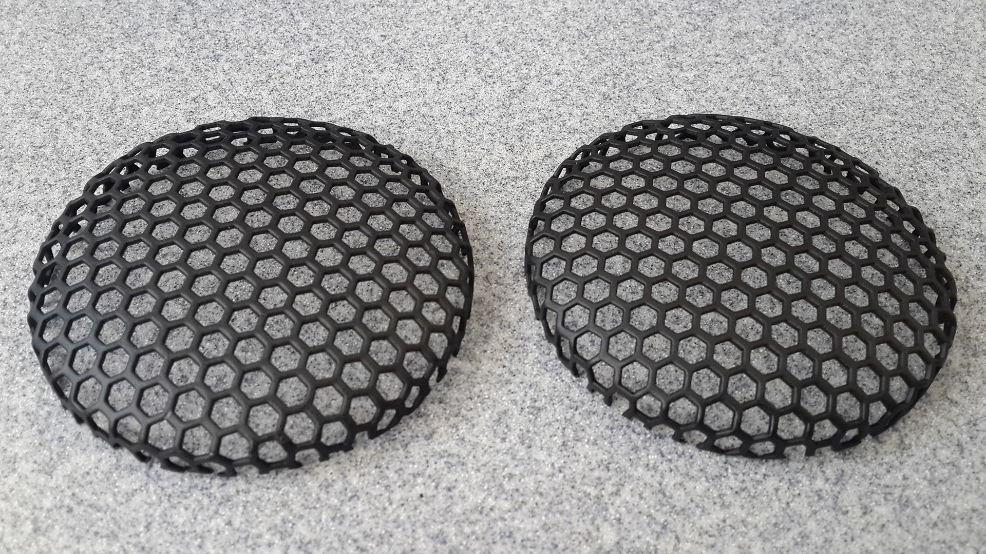

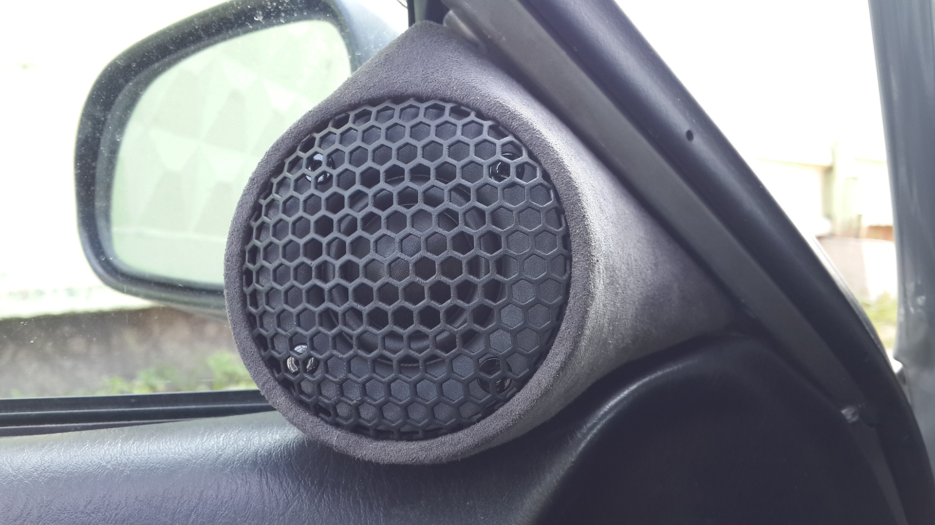

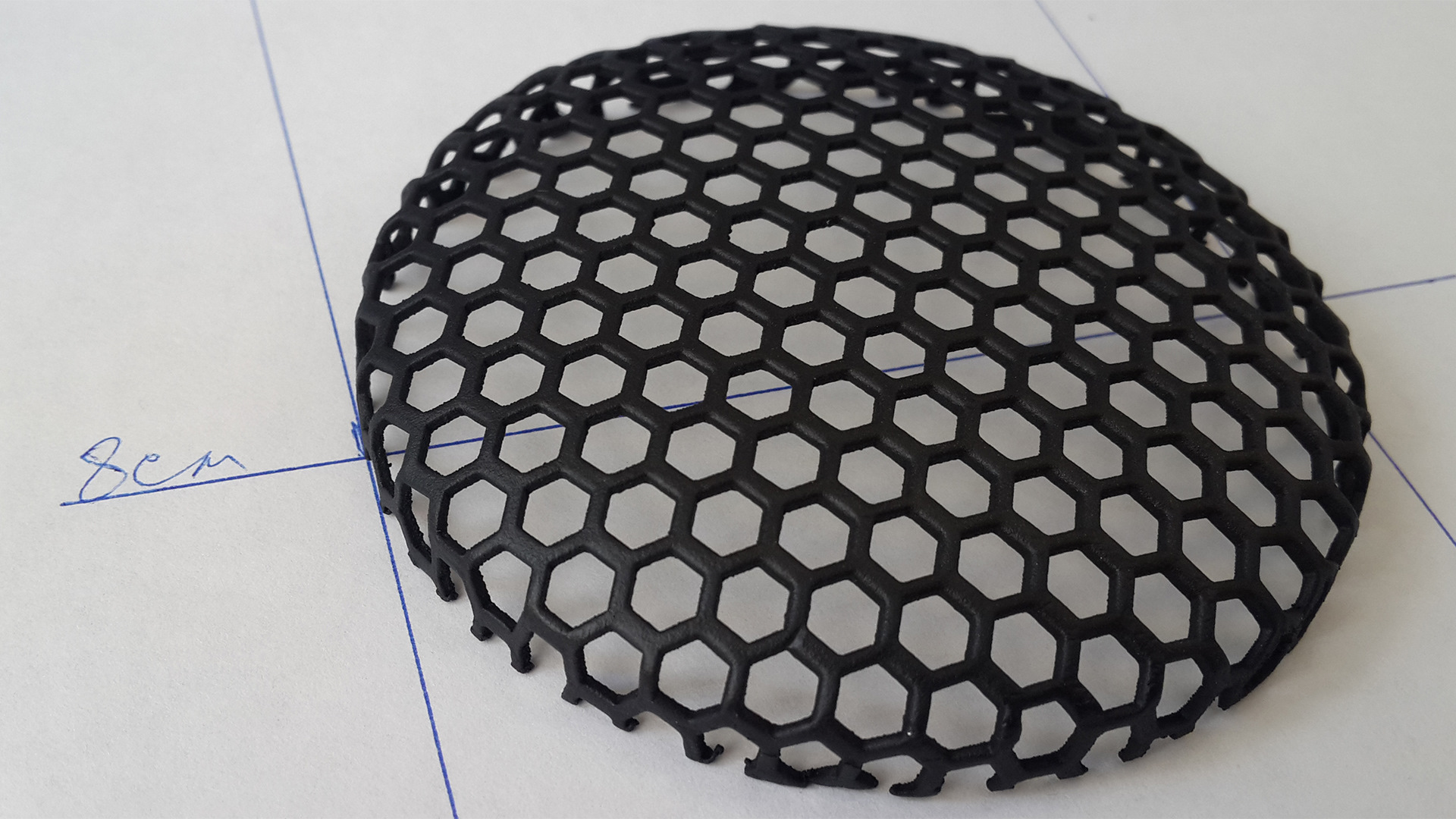

В итоге, при поиске на драйве я узнал о человеке Александр, который после переписки, и утверждения тех. задания сделал и отправил из города Ростова на дону прекрасное творение. Диаметр мне нужен был 80 мм, высота бортика 7 мм, высота середины 15 мм. Потом я определился с толщиной материала, размером и формой отверстий, а также цветом краски.

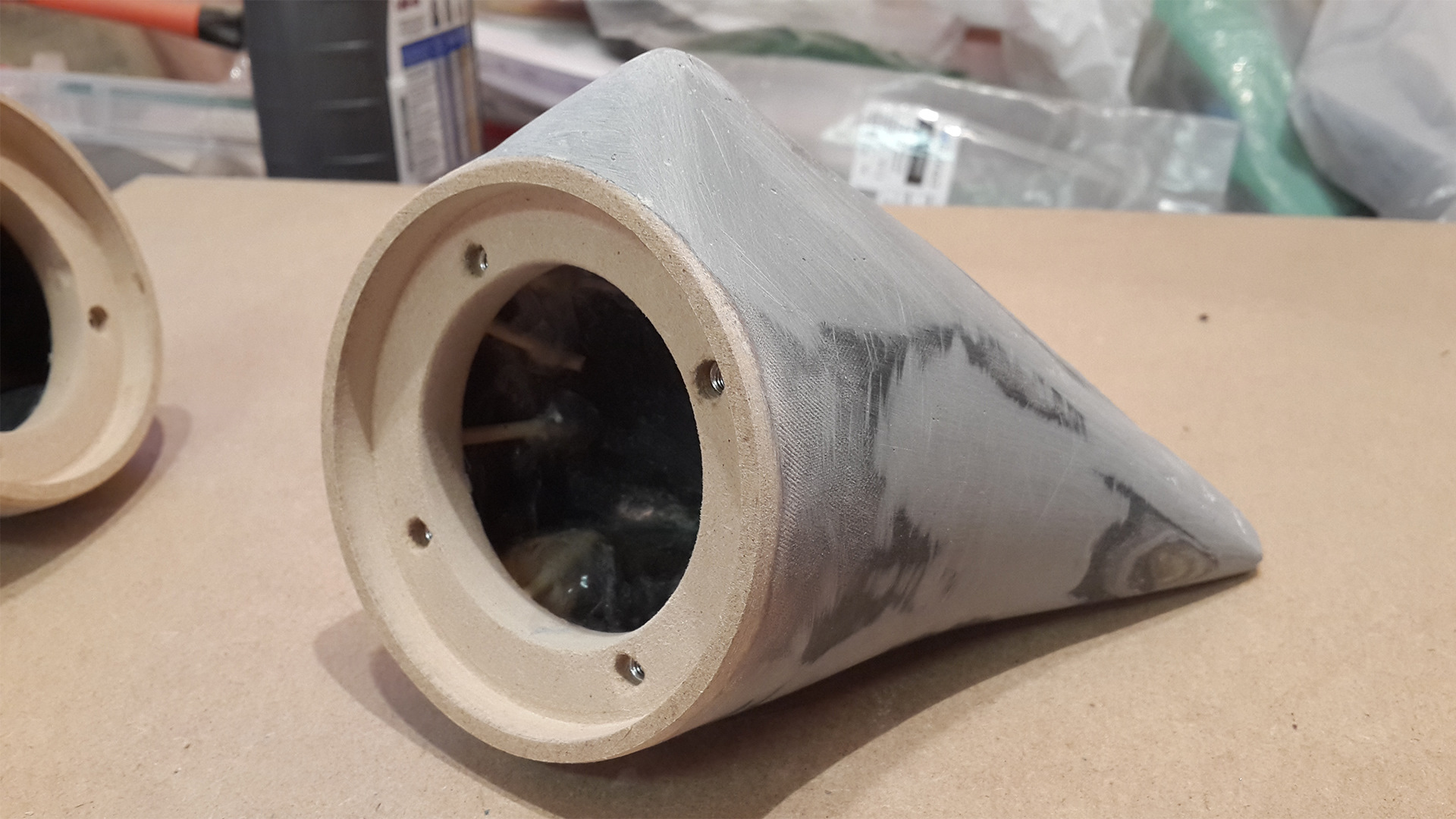

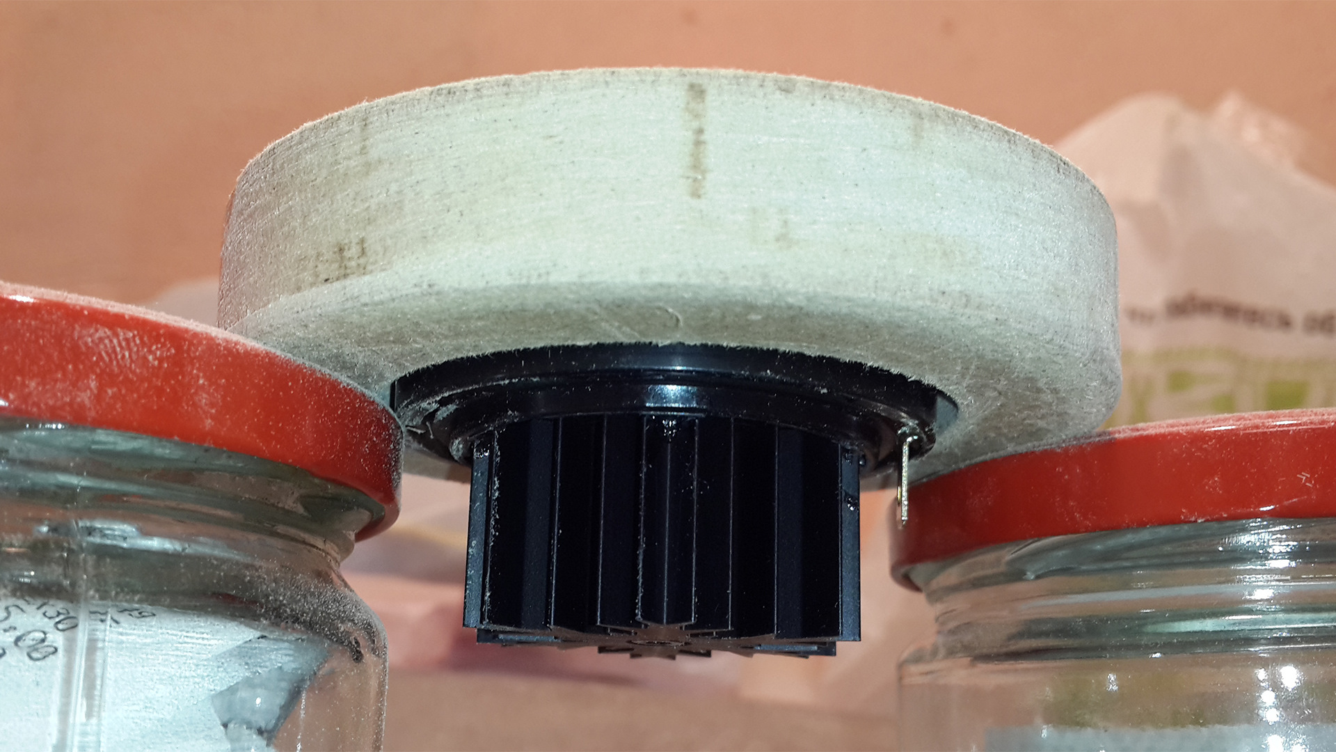

Вернемся к подиуму. Время было мало, нужно было срочно делать. Пока ждал приготовление решеток начал делать подиумы.

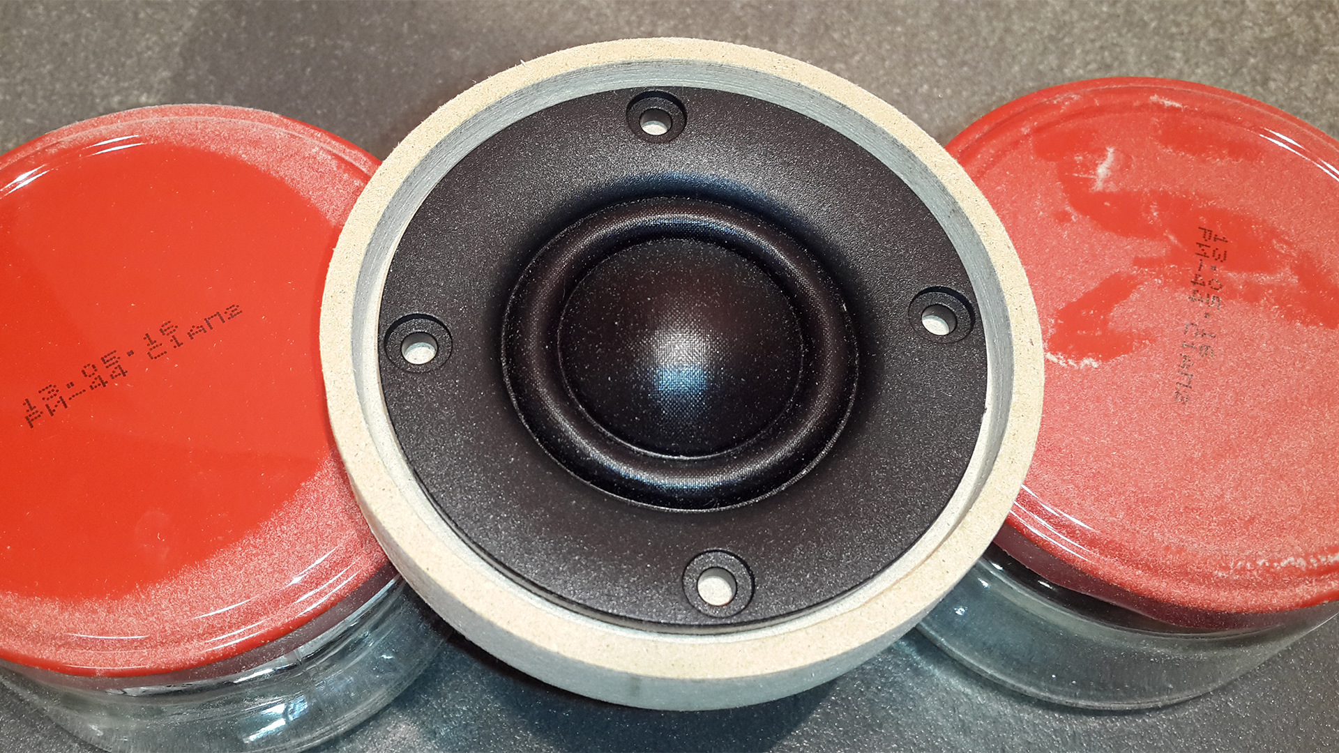

Сроки по изготовлению и пересылке грилей занимали что-то около недели – полторы, а до соревнований АМТ в Екб оставалось ровно 2-е недели. Поэтому пришлось изготавливать подиумы до примерки с грилем. Я надеялся, что погрешность изготовления грилей будет минимальна, поэтому размеры прикидывал следующим образом: размер внутреннего диаметра был рассчитан так, чтобы оставался зазор примерно в 2 — 3 мм. между внешним диаметром фланца твитера и внутренней стенкой кольца, для того чтобы туда зашел бортик решётки. И внутренний диаметр самого кольца на 2 мм. больше гриля, на подгиб обтягивающего материала.
В общем подиумы с твитерами уже стояли и я получил долгожданную посылку.
Александр в короткие сроки все сделал и отправил. За пару дней до соревнований пришли эти замечательные грили. Качеством я очень доволен, и встали они как родные, теперь при апгрейде системы знаю у кого можно смело заказывать подобные вещи.

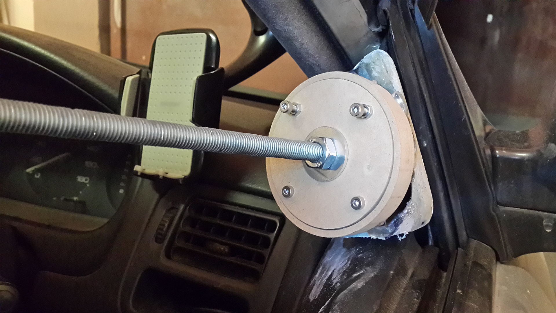

Поездка в Екб принесла свои плоды, но судья объяснил мне о путях улучшения звуковой сцены путем изменения направления твитеров, поэтому буду переделывать подиумы в третий раз.
Как появиться время расскажу о подиумах на миды. Смотрим фото.

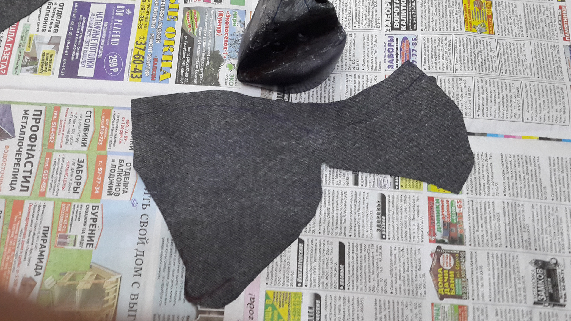

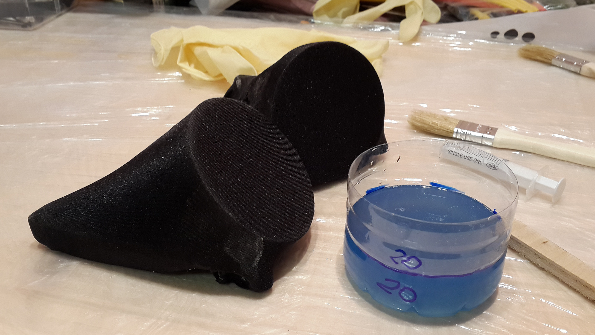

Шов есть, но из-за такого материала его почти не видно
замечательно! так аккуратно, что даже после того как показали, почти не видно!
Привет, уже много раз пересматриваю Вашу работу. Скоро буду то же самое делать… Не понимаю: как так получилось, что не видно шва на лицевой стороне кольца, затерли?
Твитеры направлены оба на водителя, а желательно симметрично, примерно под 45 гр. от стекол, в точку между передними пассажирами. Но нужно двигать и слушать. По звуку — сцена не очень хорошо фокусируется по 5-и позициям.

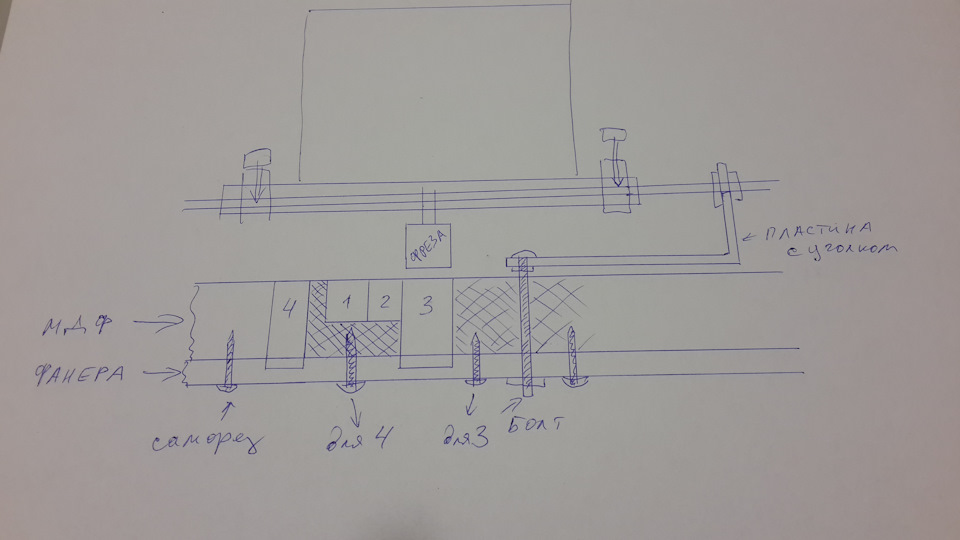

А подскажите, с помощью радиусной планки удалось так хорошо кольца выточить или есть свои секреты?)
Изготовил новую направляющую для небольшого диаметра и прикручивал тонким и длинным болтом к мдф. Еще прикручивал мдф к фанере, чтобы отфрезеровать внутренний диаметр при этои не сдвинуть мдф в сторону в конце распила. Саморезы прикручивал снизу через фаннру к мдф, находил место, чтобы не попасть в саморез фрезой.
Эмм, а как это примерно выглядит? По размеру посадочного места фрезера я так понимаю, а снизу направляющий болт?
Вот нарисовал
Оу, спасибо большое!

Очень качественная работа. Подскажите, где приобретали эпоксидку?
