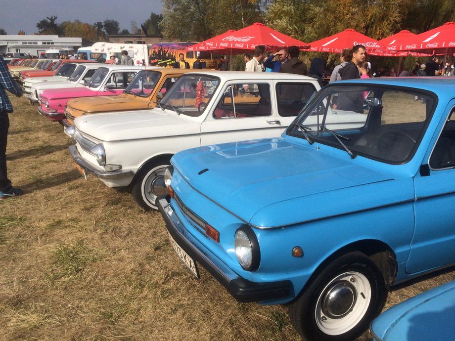

Побывали мы с Запонкой на выставке, Олдкар Ленд. Последние 5 дней до выставки после работы ездили в гараж, крутили крутили крутили)

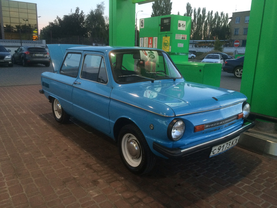

По сути это был первый выезд в свет, и первое знакомство с машинкой) ощущения просто шикарные) много конечно мелочей, которые немного муляют, но это все мелочи. форточка дребезжит, не работает омыватель ( уже работает ), чуть трут колодки, руль стоял инвалидный (уже стоит нормальный), не работает бибка, поворотники на торпеде, инвалидный вал ( то есть вынос руля больше), снял таврюшное зеркло, ибо оно ужасно. Надо будет заварить отверстие под таврюшное зеркало и поставить хромульки. Поменять стартер(есть уже перебраный мною) настроить карб. Дырявый выхлоп. Ну в общем мелочи, но много всего…))
Назрел вопрос. Хочу поставить Вазокарб. Имеет ли смысл? Что станет с расходом? Если будет ехать так же как сейчас, но с меньшим расходом, буду рад)))

Карб оставь родной. Основная неисправность в нём это негерметичность запорной иглы. Решается заменой резинки или иглы в сборе.
Польза ( небольшая кстати ) от жигокарба будет только с оригинальным коллектором под него. Переходник — это БРЕД.
Игла сейчас стоит новая, unicar-7 по моему
