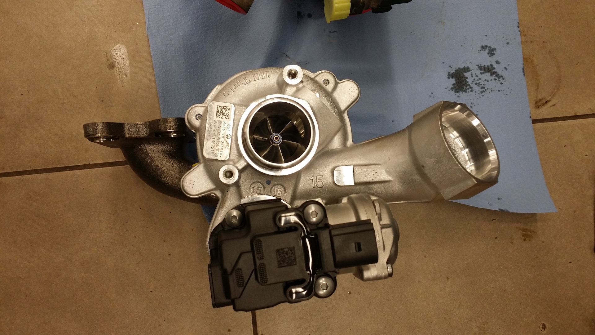

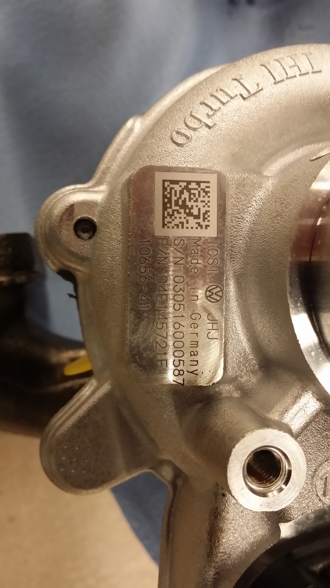

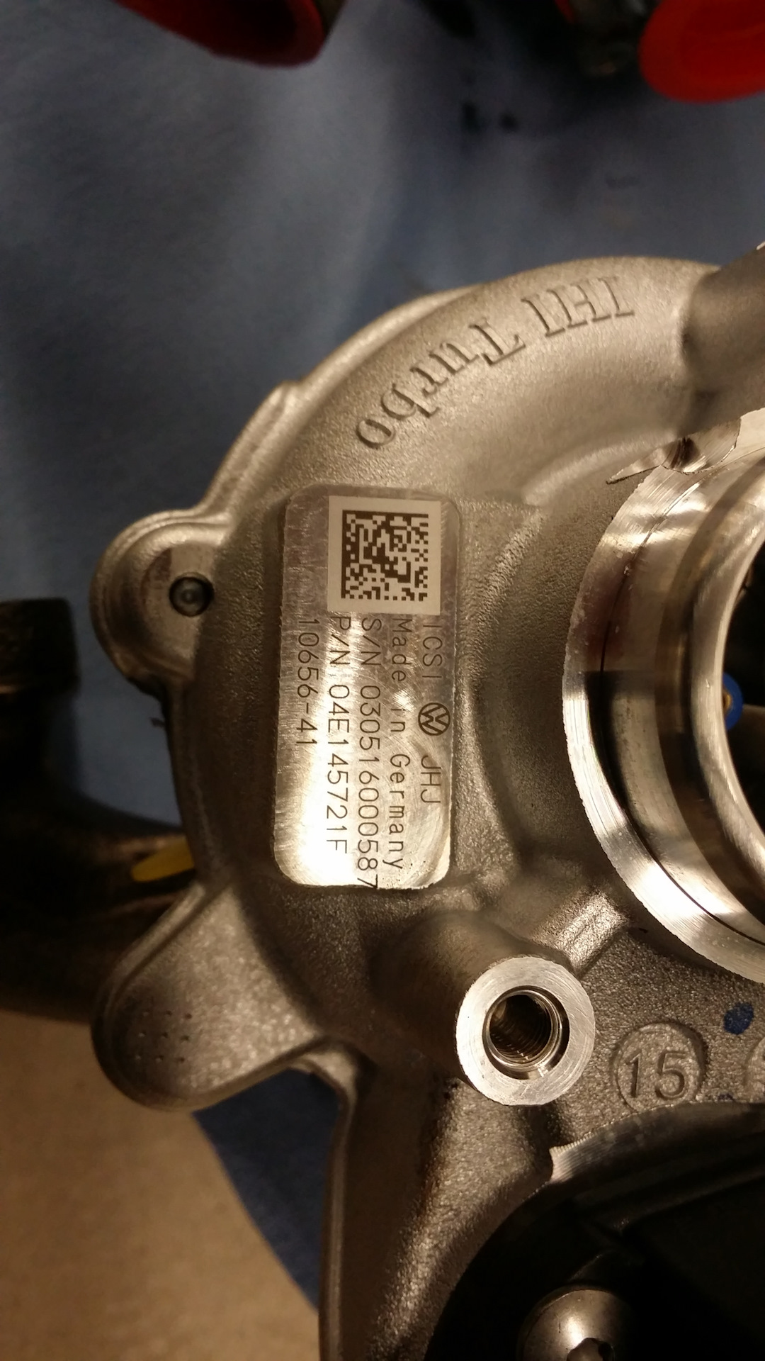

Добрый всем.Ну что хочу сообщить всем по поводу турбины на 1.4.И меня не обошла участь замены турбины на 56000 км.Причем все получилось очень интересно, 2 года подряд стояла по 2 недели, когда ездил в отпуск проблем не было.Тут недавно оставил машину на работе на 2 дня.В пятницу вечером толкаясь от Шарика 1го до мкад все было пучком, но только проехал пробку придавил на педаль газа как сразу же загорелась ЕРС и СЕНК. Позвонил хорошим людям в Пеликан на Алтуфьевке записали на понедельник, в субботу все встало в норму и чек пропал и ерс не горит.Но в назначенное время все равно я приехал к о.д., итог замена полностью новой турбины, причем пришла она очень оперативно уже в среду, а в воскресенье уже поменяли на модернизированную с гарантией на 2 года ( ЗАБЫЛ СКАЗАТЬ ЧТО МАШИНА НЕ ГАРАНТИЙНАЯ, А ВСЕ ПО КУЛАНЦ) так что моё мнение к о.д. ездить надо, но все делать с головой у них, и не мало важный результат зависит людей которые работают в о.д. Мастера приемщика в Пеликане Войтович Андрей советую как человека и специалиста.Да и еще ща фотки выложу, поправьте если ошибаюсь по поводу турбины, на старой тер тер номерок не на тер, но в инете нашел вроде инфу на старую ( 04E145721B ) а вот и новая (04E145721F), новая зараза стоит как чугунный мост в 2 раза дороже почти, замена кстати не сложная можно и самому если есть яма.Еще сфоткал заслонку чистая как новая, заправляю машины лет 7-8 на газпроме, проблем не было, так что всем 1.4 долгой работы без ремонта.

Привет, а из-за чего может быть? Газпром не виноват?))
азс тут не причем, сырая турбина на первых авто.

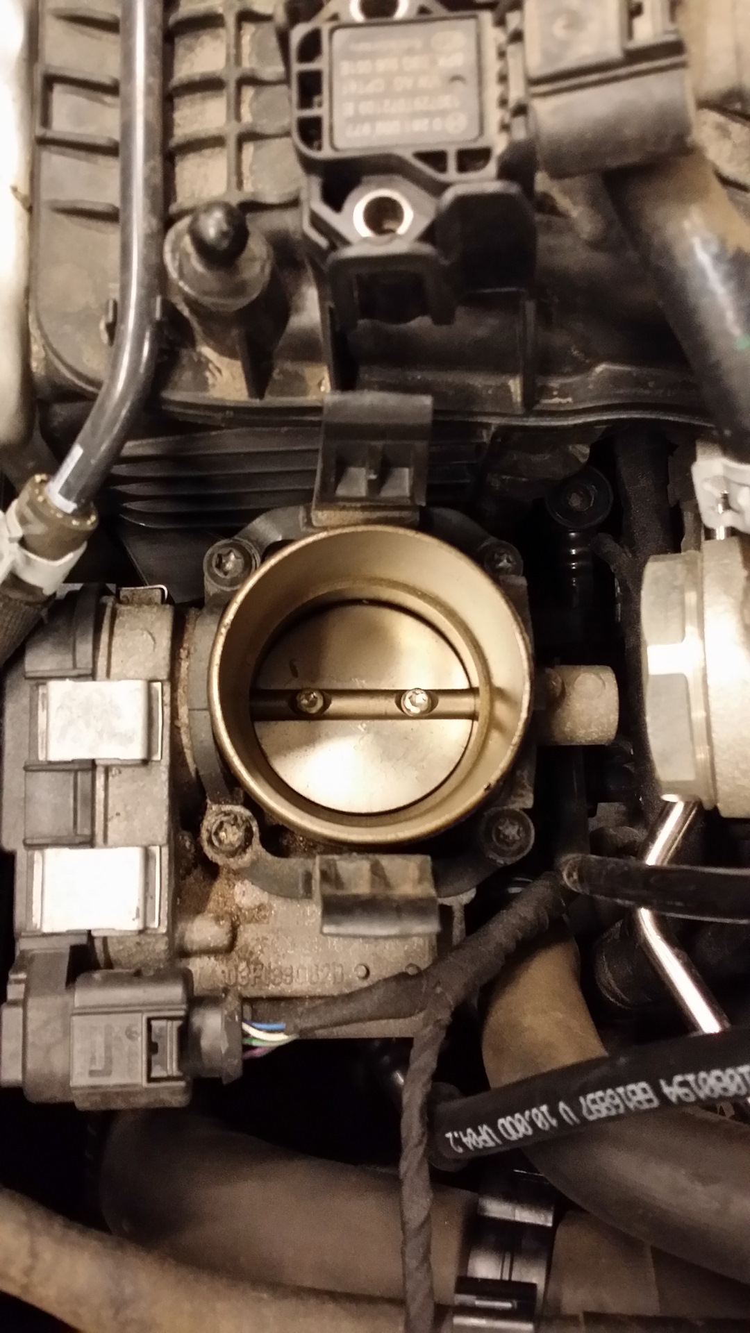

заслонка изнутри грязнится, так что не факт что чистая
ну да, тока если б там копоти было много, то и наружу вылезла.
