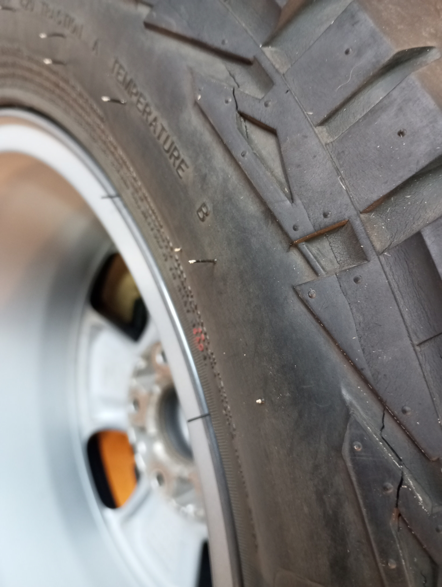

Нужна помощь в определении давления в колесах BRAVO SERIES AT-771, размер 235/70 R16.
что имеем — согласно информации с сайта производителя максимальное давление (Max PSI) для данной шины равно 44 PSI. Согласно таблице перевода единиц измерения давления PSI в бары 44 PSI равно 3,03 BAR. Чего-то дохрена получается.
Какое давление качать в BRAVO SERIES AT-771 ?

Вы сами ответили на свой вопрос MAX PSI это максимально допустимое давление для данной покрышки . Качать надо как на двери написано — 1.8 бара
На китайских шинах нельзя такое давление, испытал на собственном опыте, 2.0-1.8 и результат после 24 т/км, 4 теплых сезона
