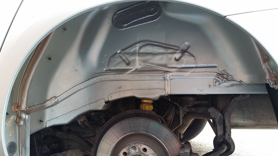

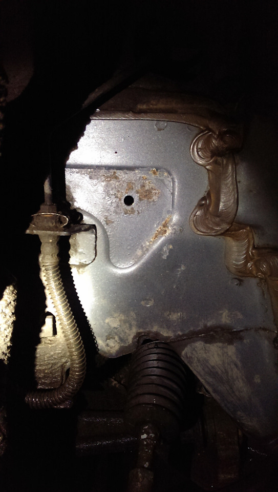

Ну что ж проверим… Снимаем подкрылки, моем, обезжириваем…

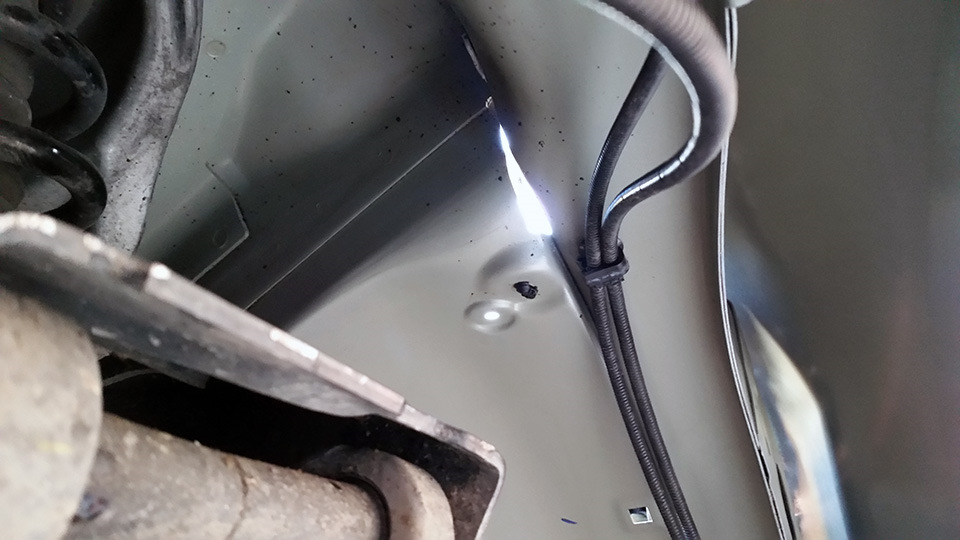

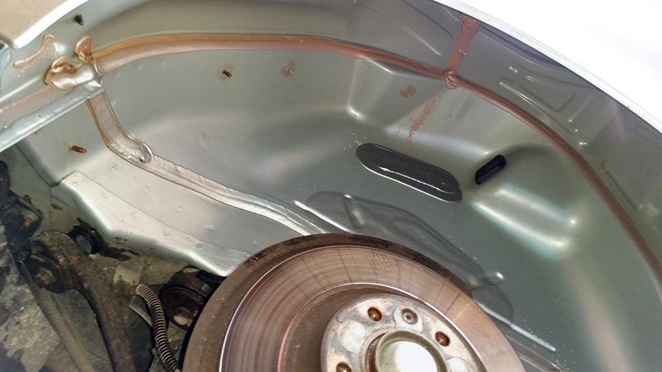

Задние подкрылки полностью закрывают арку. Проблемные места — соприкосновение подкрылка и кузова. Песок, скапливающийся между ними работает как наждачка, стачивая краску, а соль далее делает свое дело. В задних у меня такого не наблюдалось. Еще одно больное место — точечная сварка. Выступающие края трутся об закрылок тоже стирая краску, да и место сварки всегда подвержено коррозии. А точек сварки у нас много…

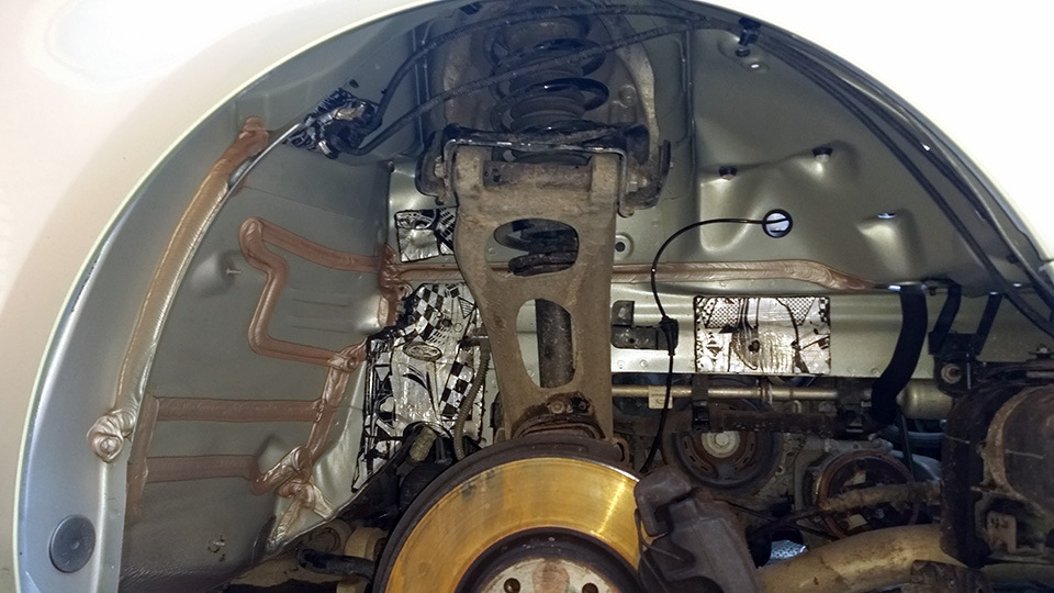

В передней арке подкрылок не закрывает всю арку, сверху дырка В местах крепления пистонов краска была содрана, и уже имелась небольшая ржавчина. Места были обработаны средством Sonax 311200, на мой взгляд лучшим. И на места контакта с подкрылком наклеена виброизоляция 3мм. Это было сделано еще сразу после покупки, на 3 летней машине.
В передней арке есть множество отверстий и щелей, через которые в моторное отделение летит грязь, их тоже заклеил виброизоляцией.

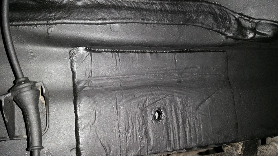

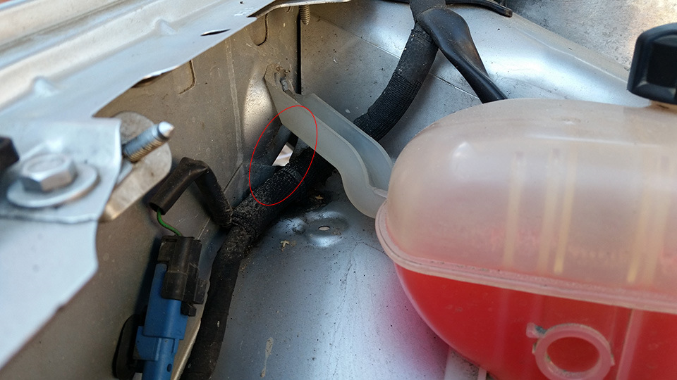

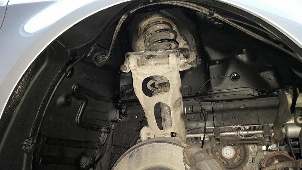

В инструкции сказано наносить 3 слоями. Чтобы так получилось, нужно по 3 баллона на арку. У меня было 7 баллонов, покрывал в 2 слоя, а критичные места в 3. Поверхность получается похожей на плотную бархатистую резину :) Достаточно прочная, надеюсь от песка будет охранять. Но, для надежности, места контакта лучше проклеить бутилкаучуковой виброизоляцией. Не забудьте про верхнее ухо крепления пистона в передней арке. Мне показалось, что поверхность жидких подкрылков получается пористой, и для надежности сверху был нанесен антикор. Касательно шума — я не заметил изменений. Механический подкрылок все такие лучше иметь.

Ну я поверх мовилем прошелся. Думаю все закрыло. Сохнет быстро достаточно. Я все за день делал.
Жидкий мовиль тонким слоем поверх резины после высыхания?
5 у е это много за балон, тем более понадобилось 7 штук, проще купить 2 балона по 1 литру(антигравий) той же хрени только под пистолет для компресоора и результат будет лучше, надумаешь еще что ни будь обработать обращайся, у меня в гараже есть компрессор.
Ну брал я по 4 за баллон. Женя умудрился обойтись 2 баллонами на 4 арки :) У меня меньше 1 баллона на арку никак не получалось, а в несколько слоев 2 баллона. Не знаю хватит ли 2 баллона по литру.

Эх, думал у меня всё ровно, проблем нет. Вчера полез колёса менять, снял подкрылок, а там…
Я одного понять не могу. Как на полностью оцинкованном кузове вылезает эта ржа? И ведь как скрытно процессы идут, сука! Поначалу даже не заметил проблем, а потёр, поскоблил и краска отлетела.
Яж писал — песок как нождачка работает.
Если бы как наждачка! Обычный пескоструй сначала краску снимает и только потом метал стирать начинает, а тут всё было скрыто под слоем краски, местами вспучившейся. Неприятное открытие, мягко говоря.
