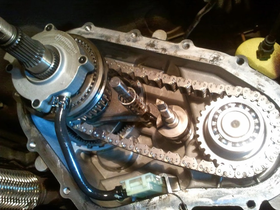

вообще в "девичестве" )), эта раздатка стояла на Терраканах, а у них по мануалу дексрон АТФ III лить рекомендуют. ЕST которая, с подключаемым передком это вот как раз наша

И я даже подскажу почему у корейцев в нее лили дексрон — кинематическая вязкость у него с обычной трансмиссионкой раза так в 2 отличается, и как через маслозаборник с сеточкой и трубочку маслонасос будет прокачивать кисель трансмиссионки — особенно зимой, страшно представить.
фото раздатки с искомой трубочкой маслонасоса и маслоприемника на ее конце прилагаю )
