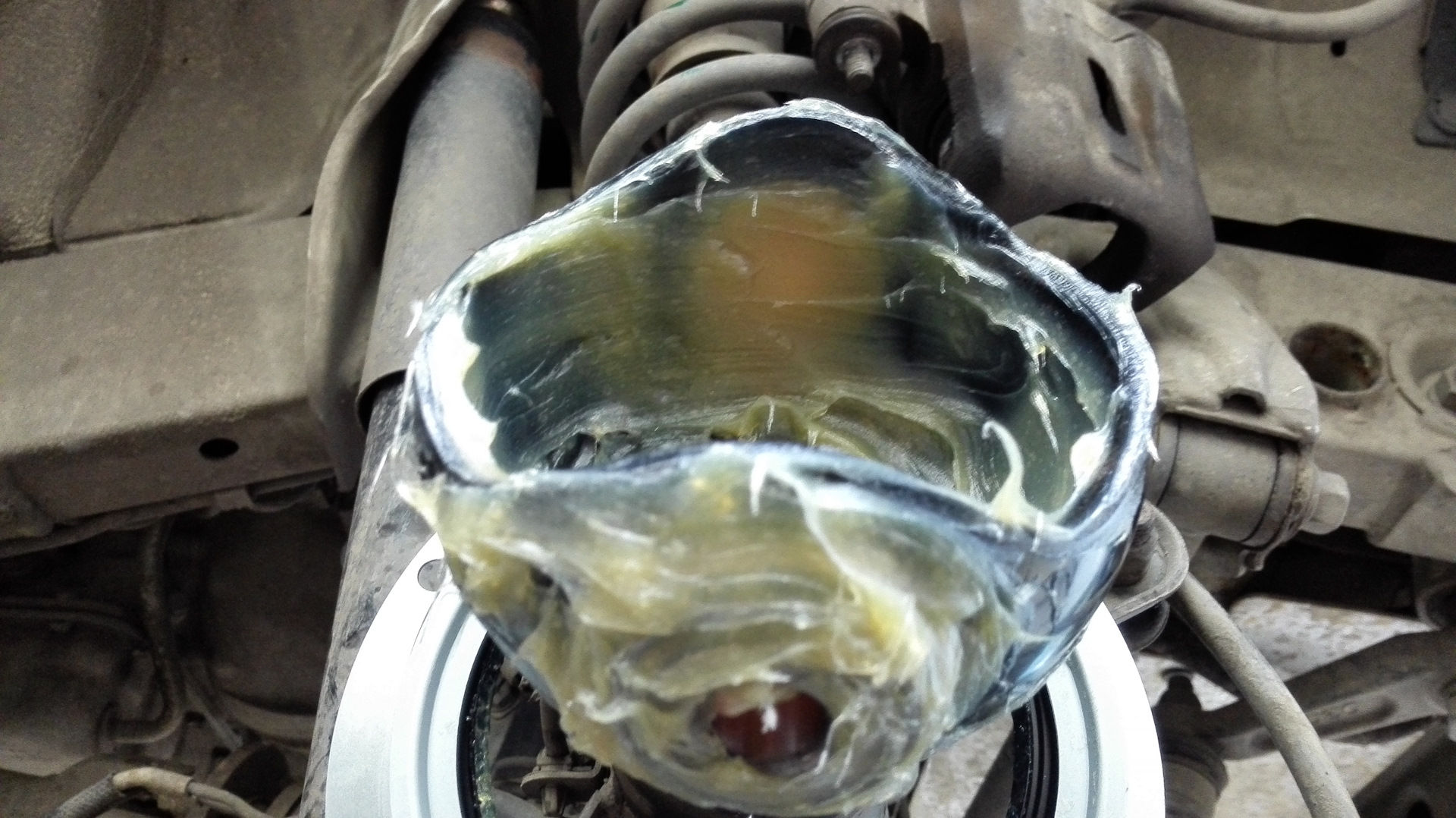

… еще весной обнаружил "процесс умирания" полуосевых сальников, были небольшие "потницы" снизу поворотного кулака, а в начале августа…
— выходит, ресурс полуосевых сальников около 100000 км, т.к. люфт в ступичном подшипнике и шкворнях отсутствовал. Эта левая сторона, правая — меньше вспотела)))
Чтобы поменять полуосевой сальник надо снять поворотный кулак. Поэтому решил — раз такое дело, то поменяю все расходники. Дорого, но надежно))
неплохое состояние, грязи нет, воды нет (внутри), потемневший литол внутри шара, последствия "недержания" полуосевого сальника. Но внутри шкворневого подшипника уже пошел процесс коррозии, он только-только начался, появился лишь ржавый налет (фото приложу в комментариях — лимит понимаете ли). Хочу заметить, у верхних подшипников налет был больше, чем у нижних.
Делаю вывод — всему виной конденсат (предполагаю), т.к. в подводные игры не играю, да и внутри следов присутствия воды не было, но сальники поворотных кулаков (в простонародье — фетр) подустали, юбки сальников были надорваны (фото в комментариях).
И в 2013 году, когда менял заводские (с конвейера) шкворневые подшипники, та же история — верхние подшипники были в коррозийных раковинах, а нижние в ржавом налете, что удивительно, люфт отсутствовал, правда, "от руки". … ой, что-то отвлекся)))

Теперь вопрос — шейки полуосей — в месте работы полуосевого сальника оценивал состояние — у себя пршлой шкуркой выводить, но все равно одна сторона (кулак) через неск. месяцев потеть начала
