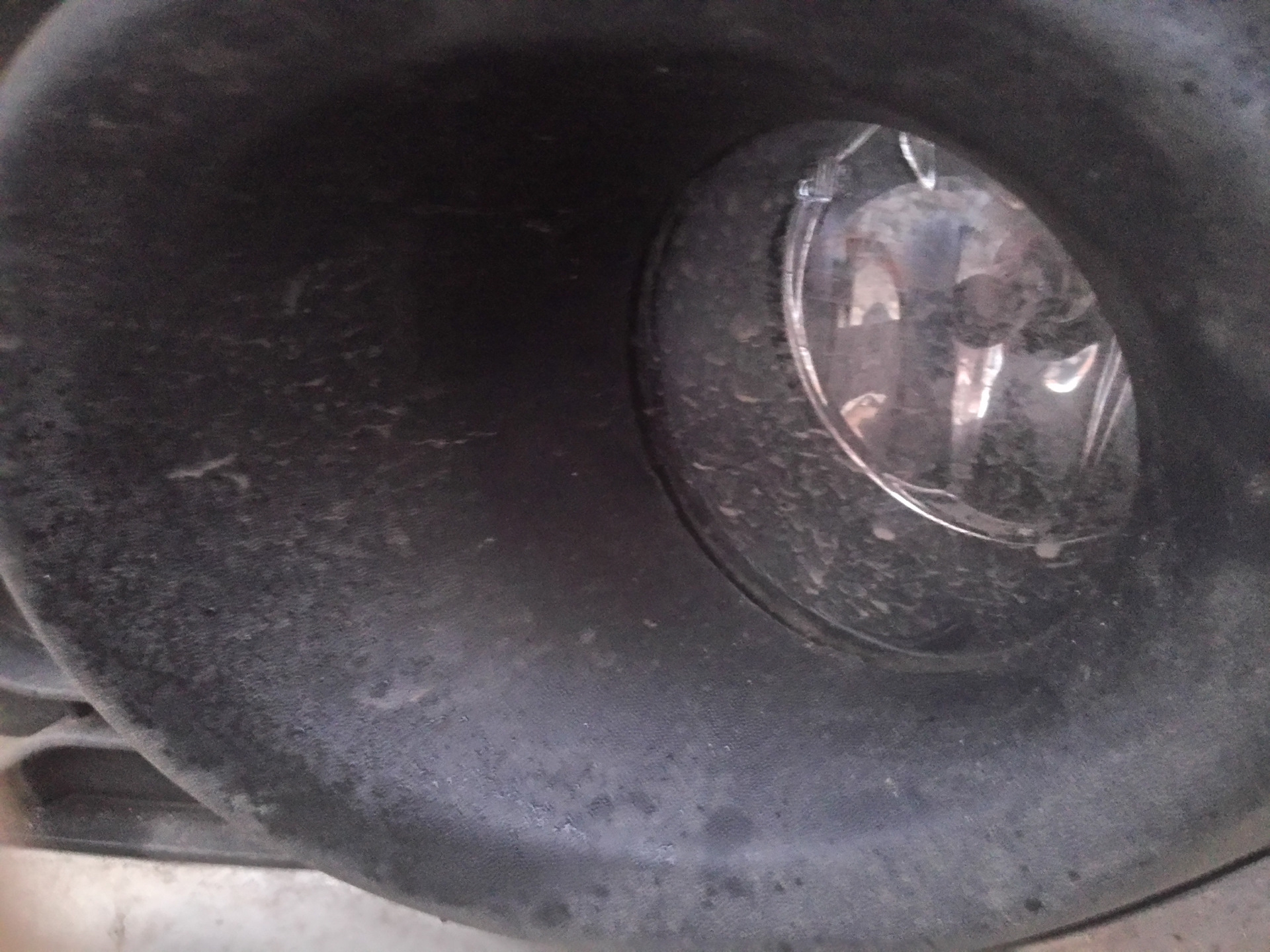

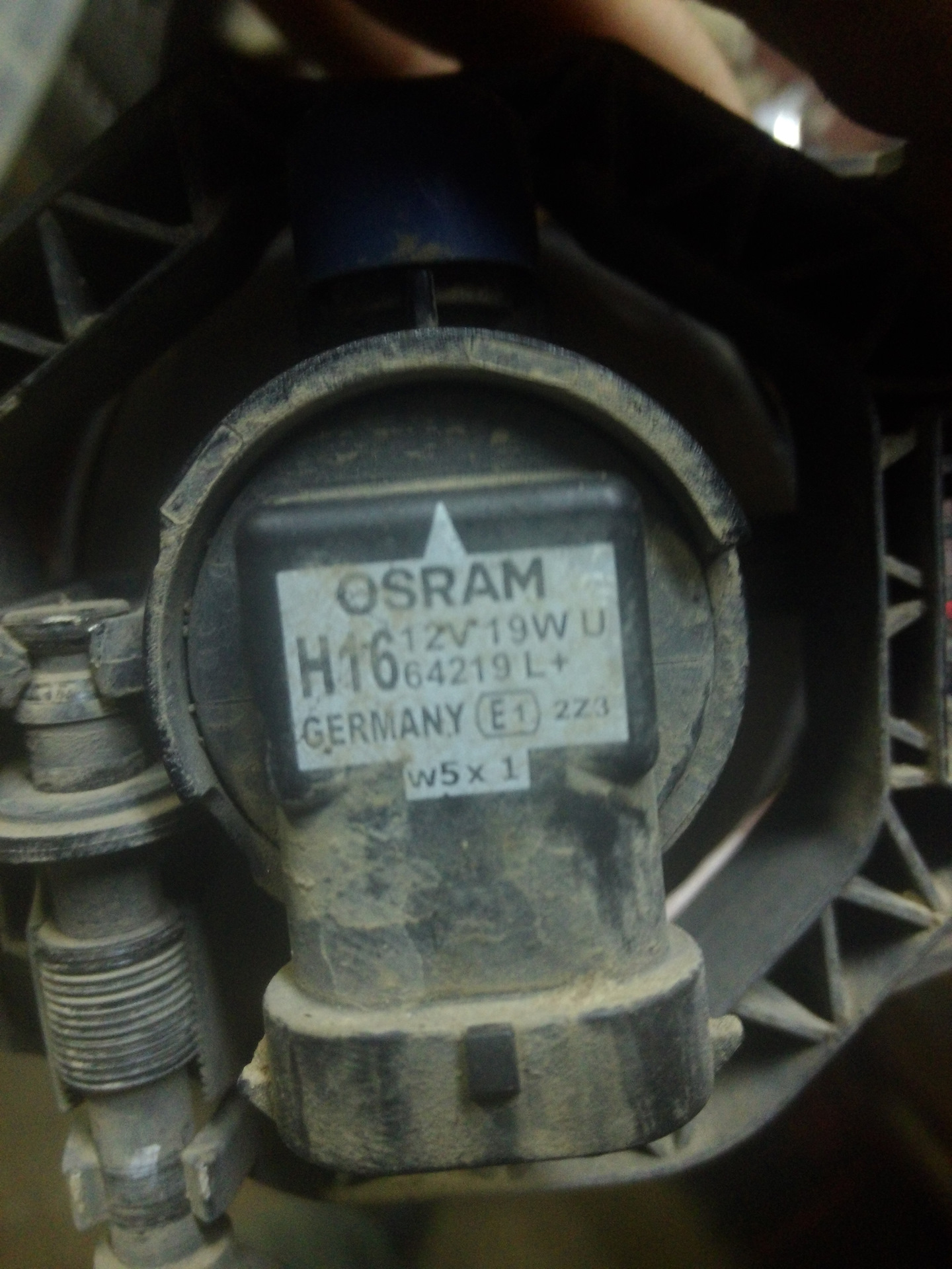

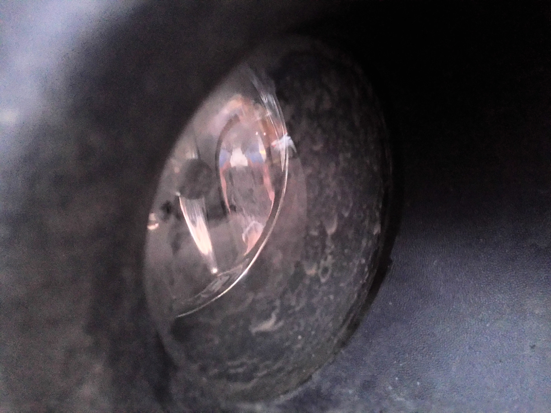

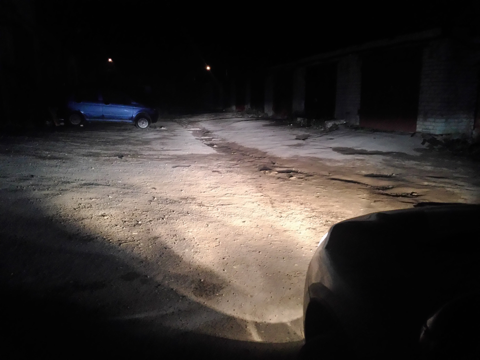

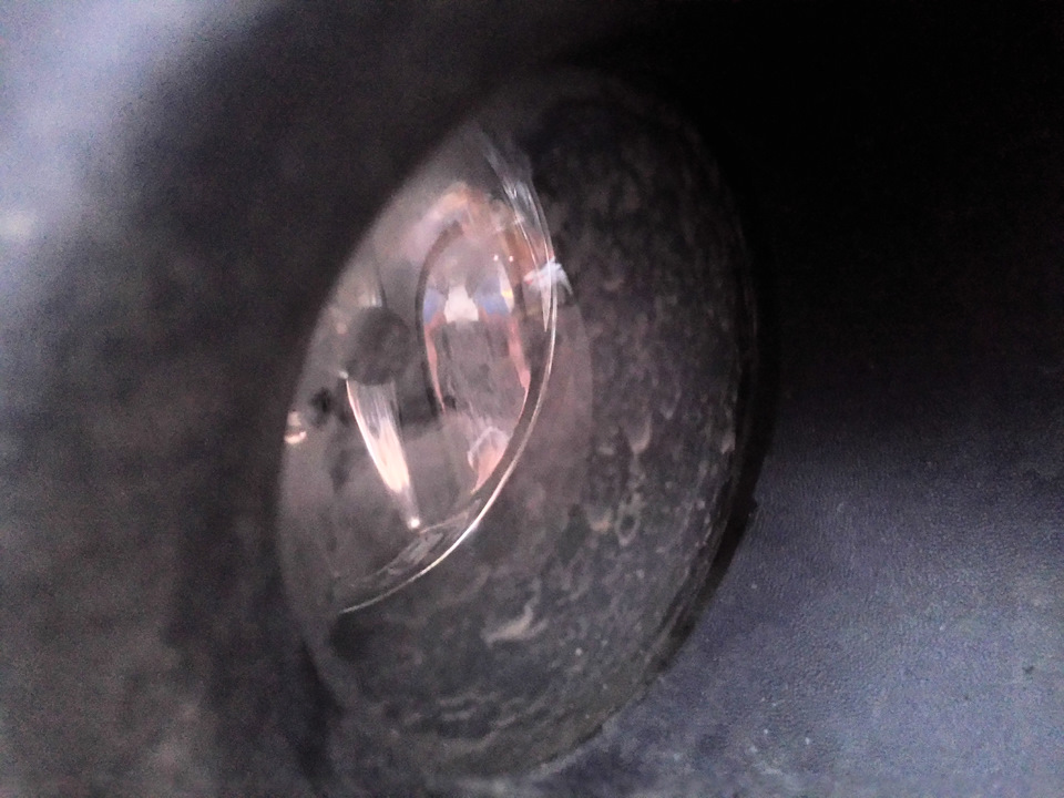

Добрый день, наконец то дошли руки до замены птф на сандерке. в родных ПТФ с завода установлены лампы на 19Вт, сами ПТФ пластмассовые, и не выдержат ламп на 55Вт. как показало вскрытие штатная проводка также слабо приспособлена под 55Вт.
Итак были приобретены ПТФ Valeo 088358 2 шт. жгут проводов 8200861108. в комплекте с птф были лампы осрам Н1155Вт.

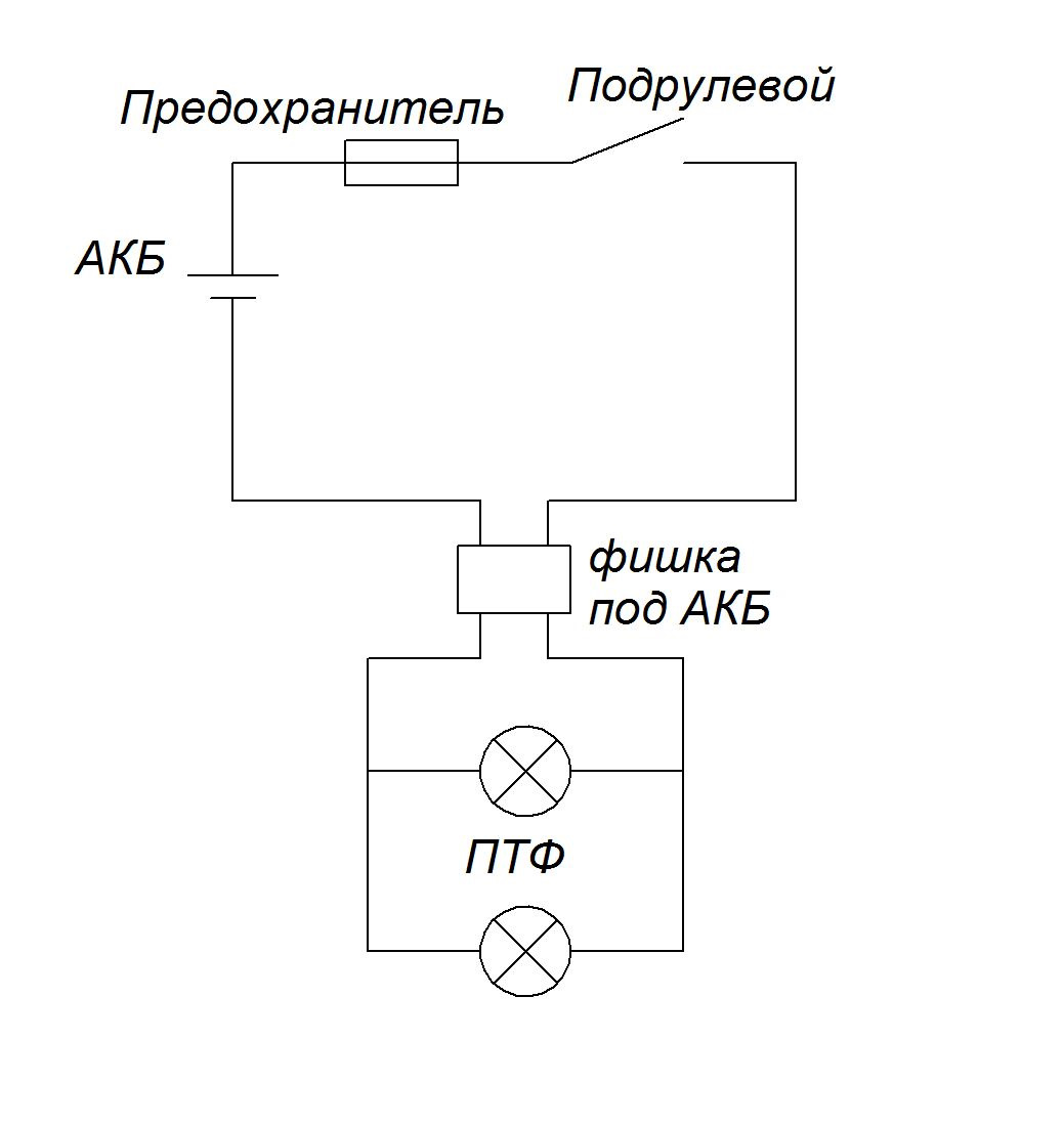

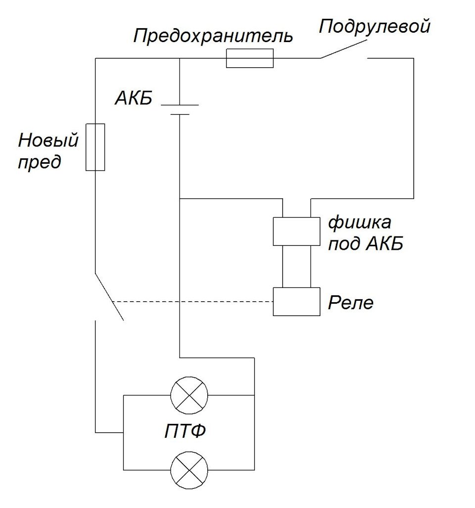

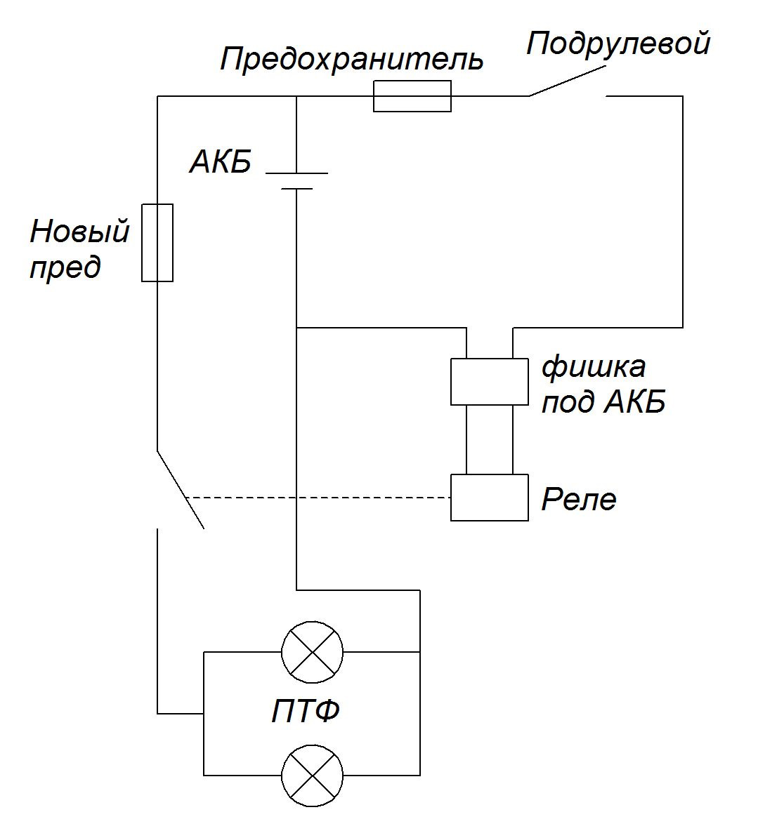

Теперь по проводке:
1 откручиваем и отгибаем фартук бампера. попутно пришлось рассверлить заклепку которая крепит кожух, прикрывающий генератор, к фартуку.
2. отщелкиваем этот кожух- и начинаем вытаскивать жгут ПТФ
3 рассверливаем еще одну заклепку, которая крепит другой кожух(слева от радиатора) к бамперу и окончательно вытаскиваем старый жгут ПТФ.

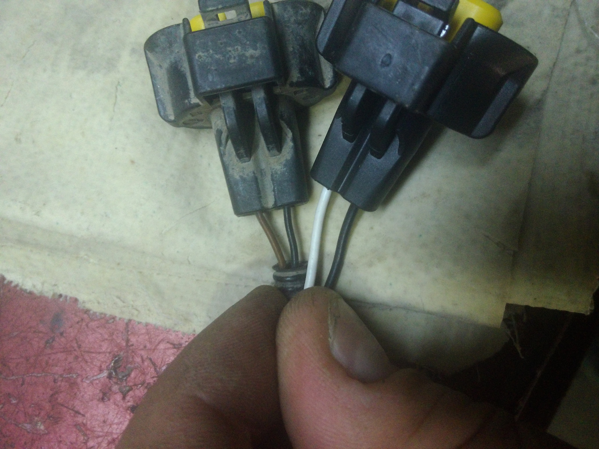

4. На новом жгуте срезаем 4х контактную фишку( транзитный соединитель около АКБ).
5 Наращиваем жгут и обжимаем клеммы- одну под болт массы, а второй для релюхи.
6 Наращиваем отрезанную фишку, и так же обжимаем клеммы- это управление релюхой
7 Обжимаем держатель предохранителя. один конец под болт, второй — постоянный плюс для релюхи.
8 заводим и размещаем все это безобразие в подкапотном блоке предохранителей и реле.

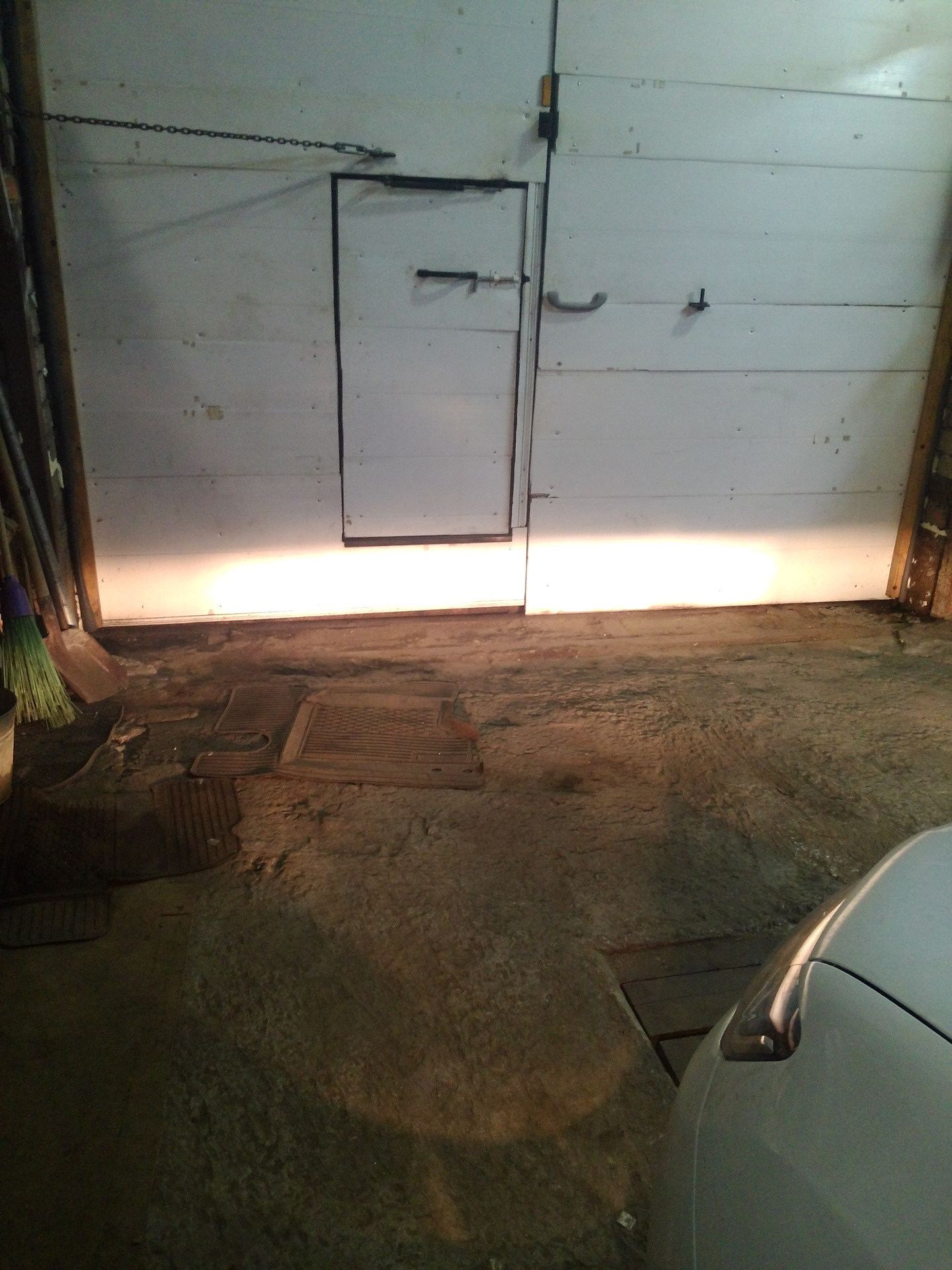

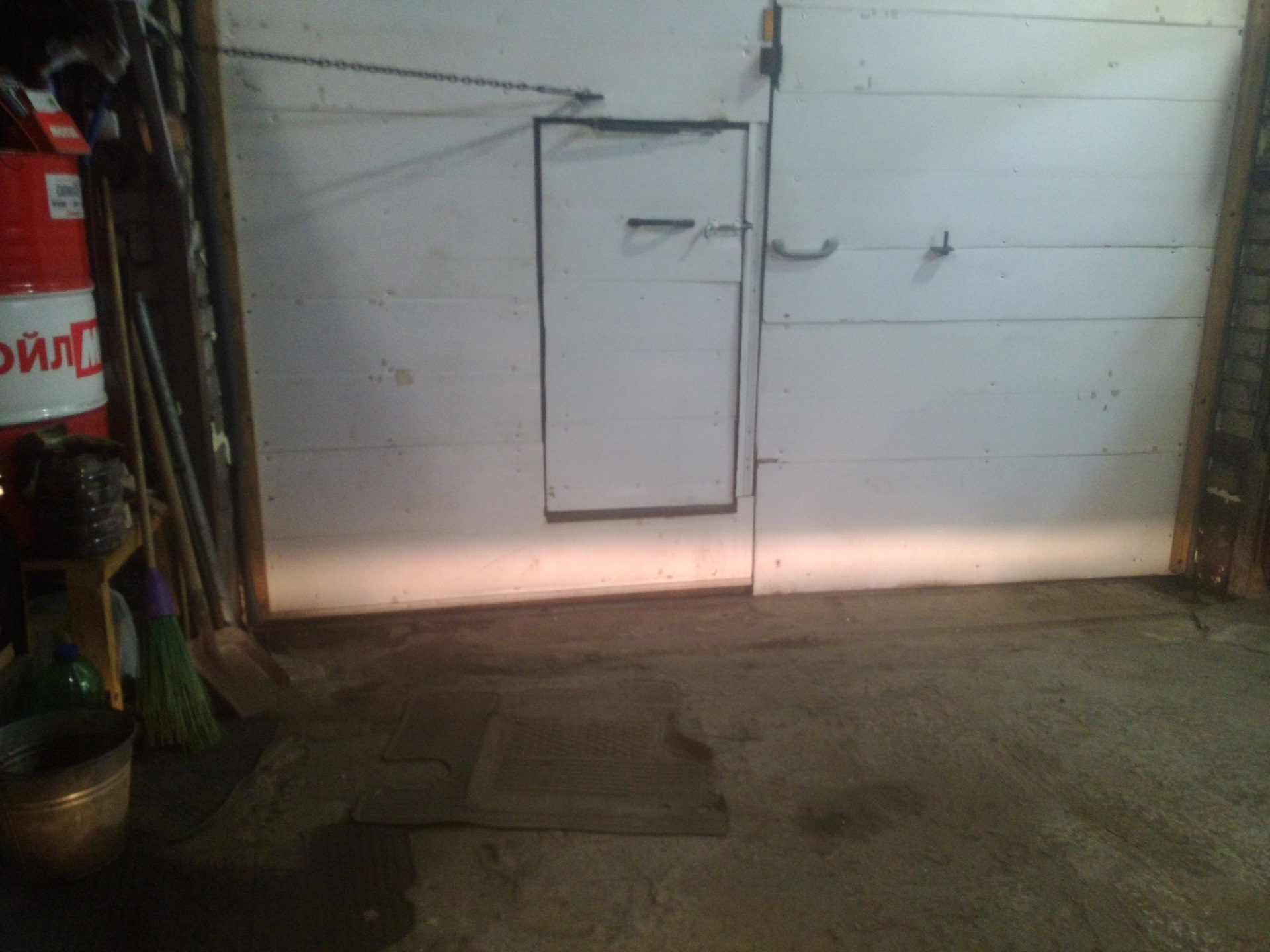

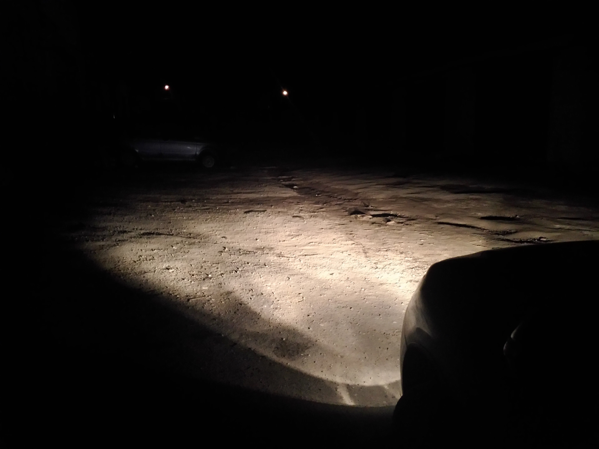

Осталось только отрегулировать ПТФ!

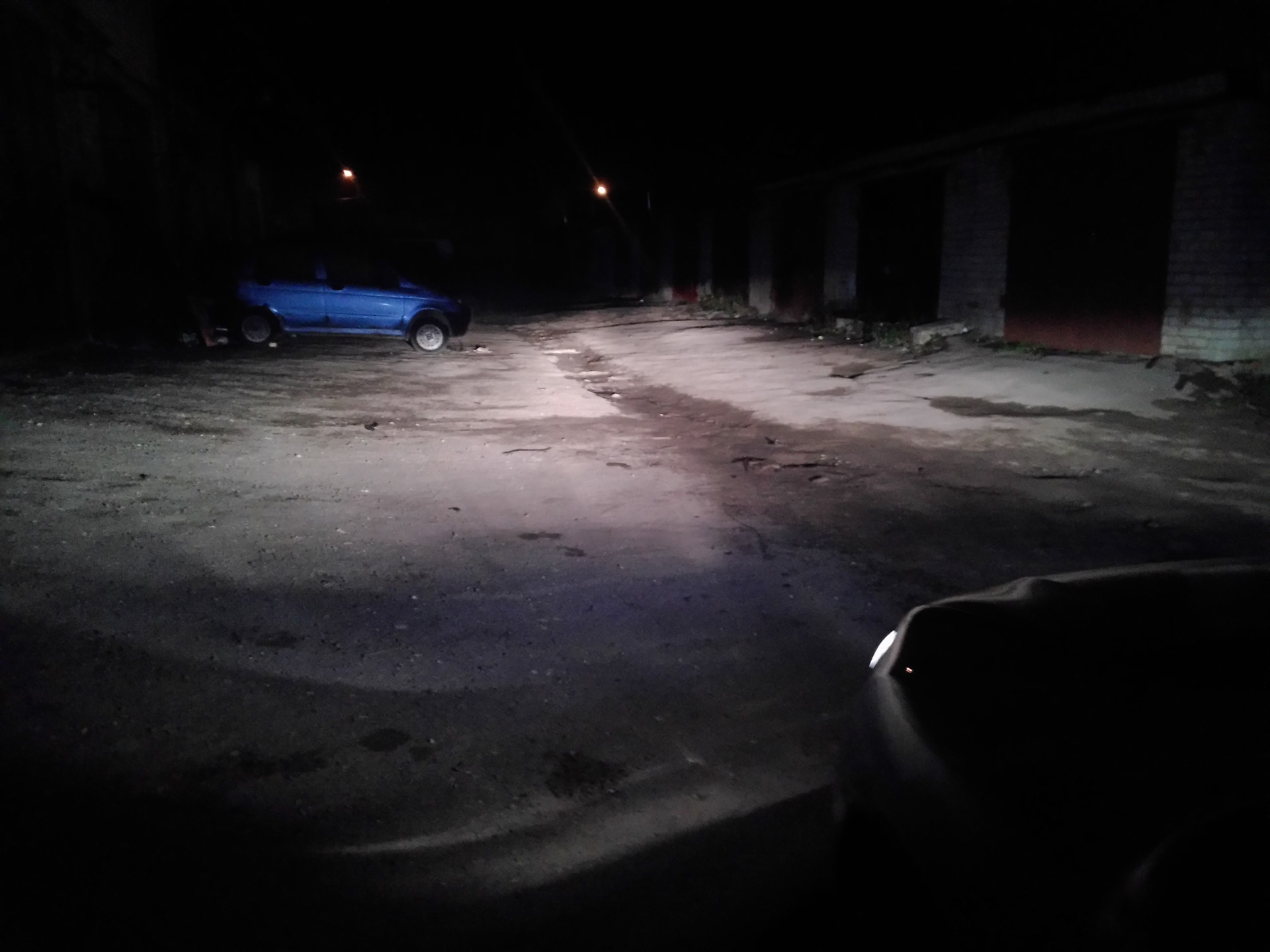

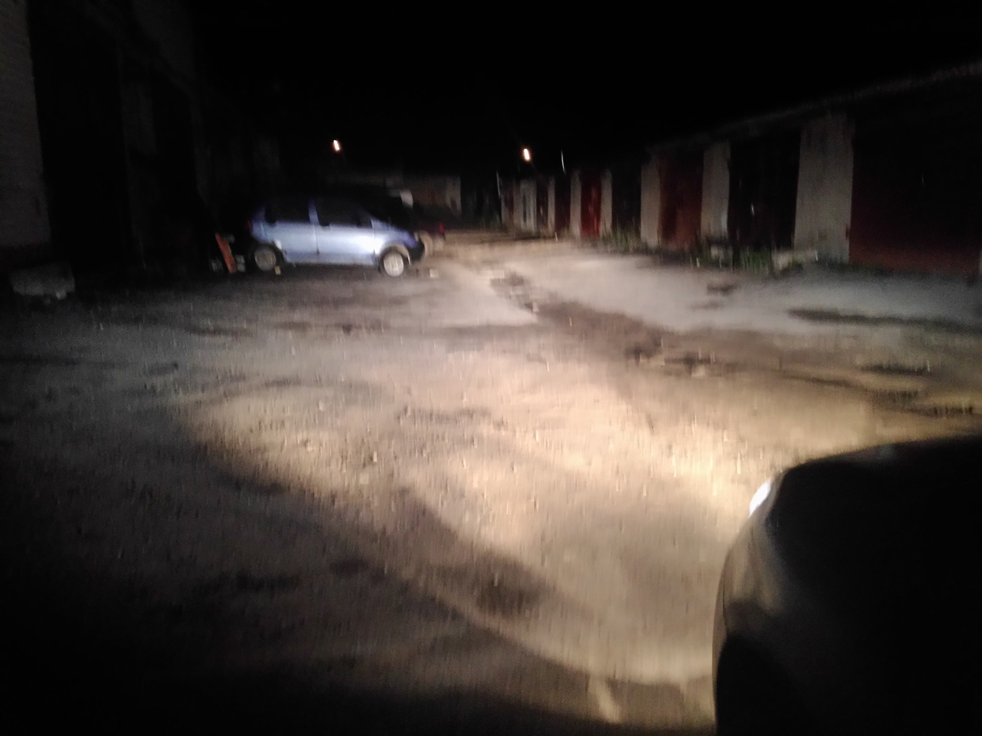

Света добавилось, это да. Совсем другое дело!
хм. а если туда ксенон запихнуть, то тоже проводку менять придется?
правильно штатные птф не светят практически из-за того что там не 55 ватт, а кажется 25 или около того.

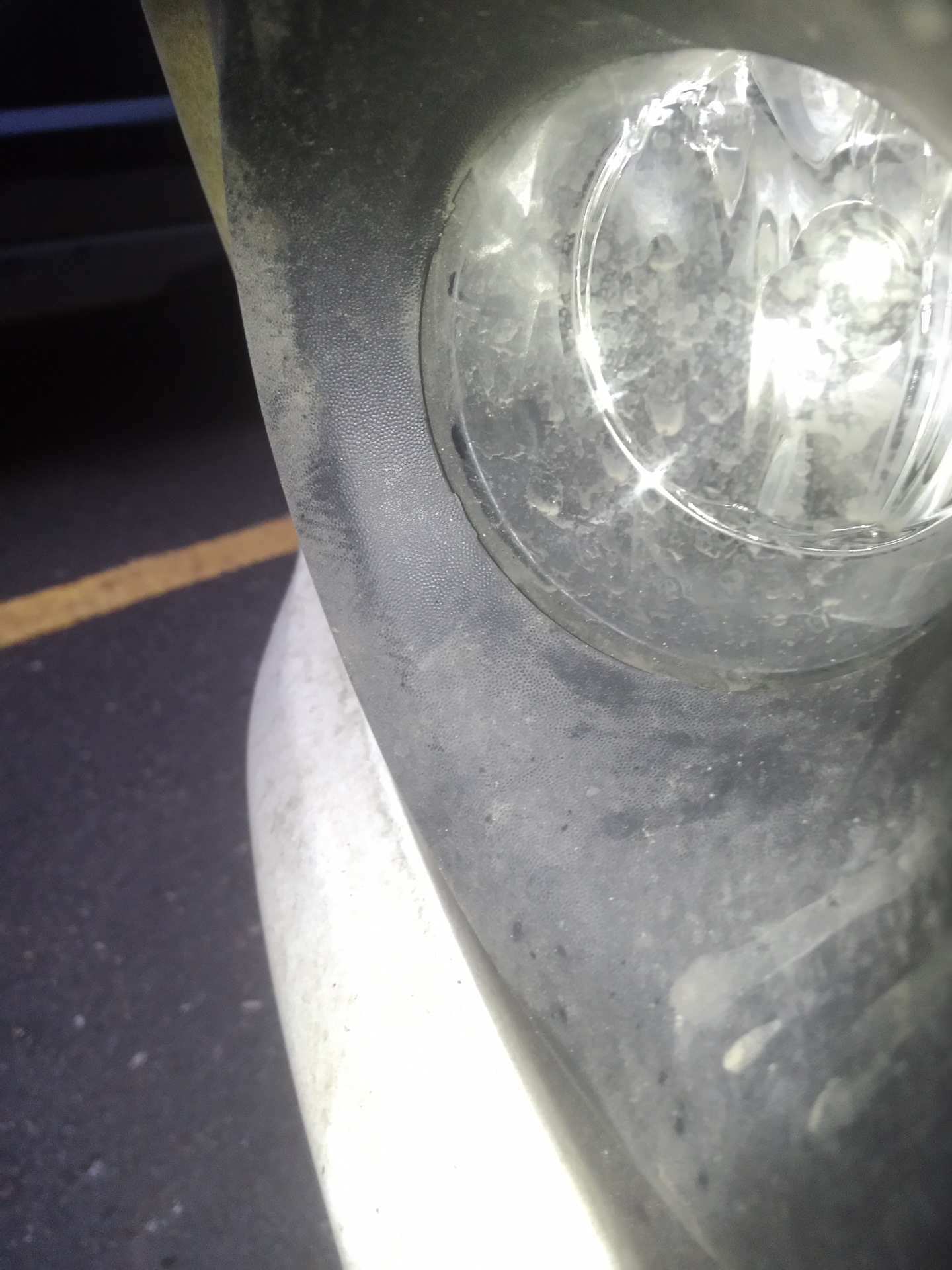

Отлично, зазоров между бампером и птф не было? как свет теперь? что с регулировкой?
Света стало больше- это факт! По регулировке- просто на глаз выставил примерно- стенд нужен. Про зазоры- сфоткаю сегодня- выложу, но никаких резинок не колхозил как на фарах осрам
Добавил фото с зазорами. Максимальный зазор- внутренняя сторона правой ПТФ- около 2-3 мм
ну отлично вышло))
62-region
И лампочки в комплекте с ПТФ Valeo 088358, были же Philips )))
