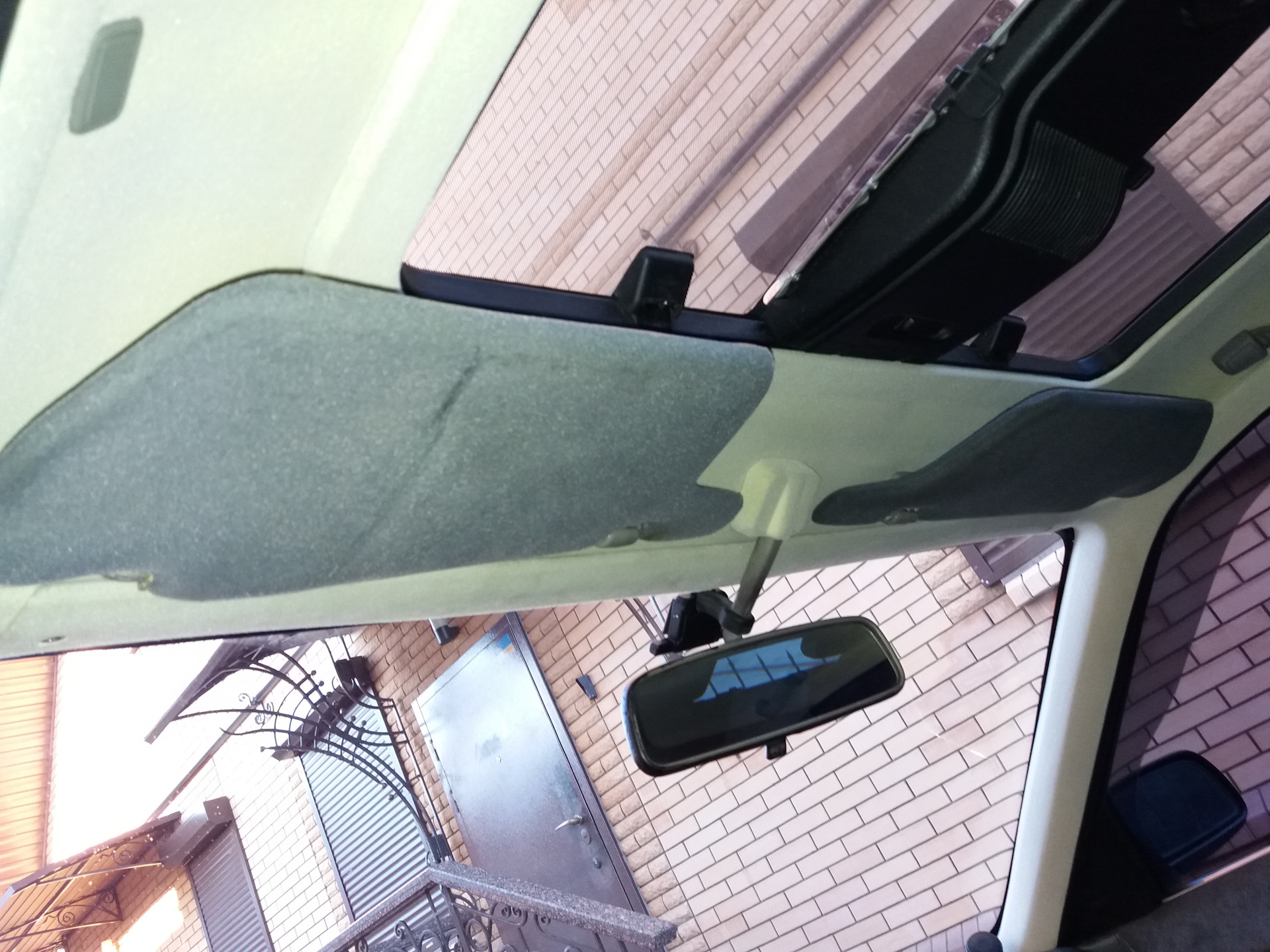

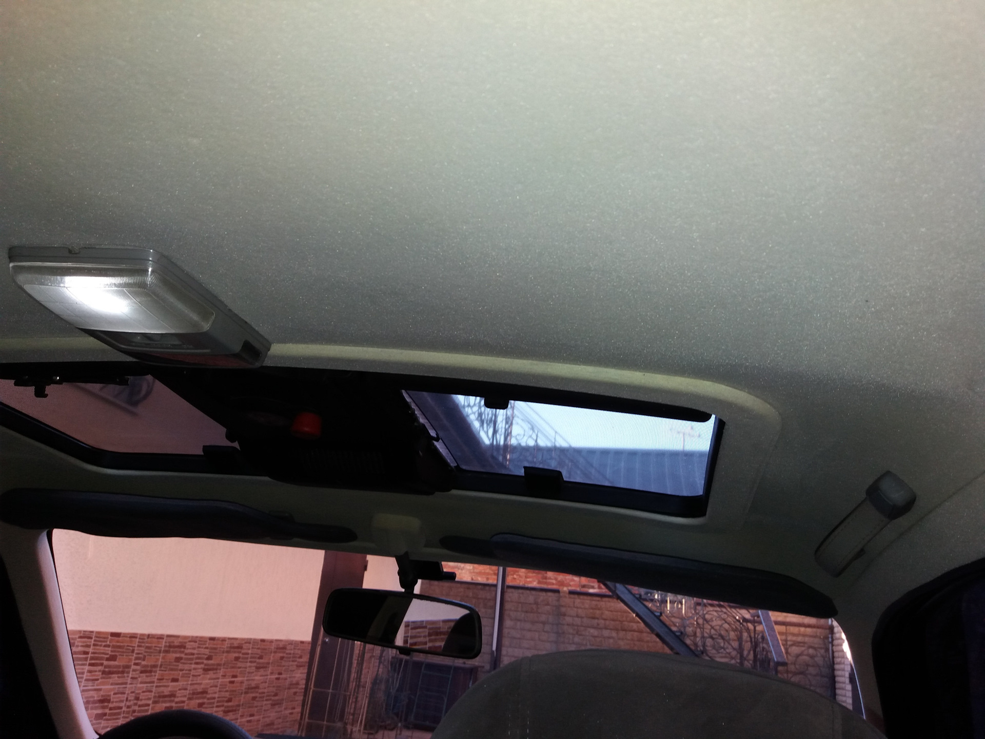

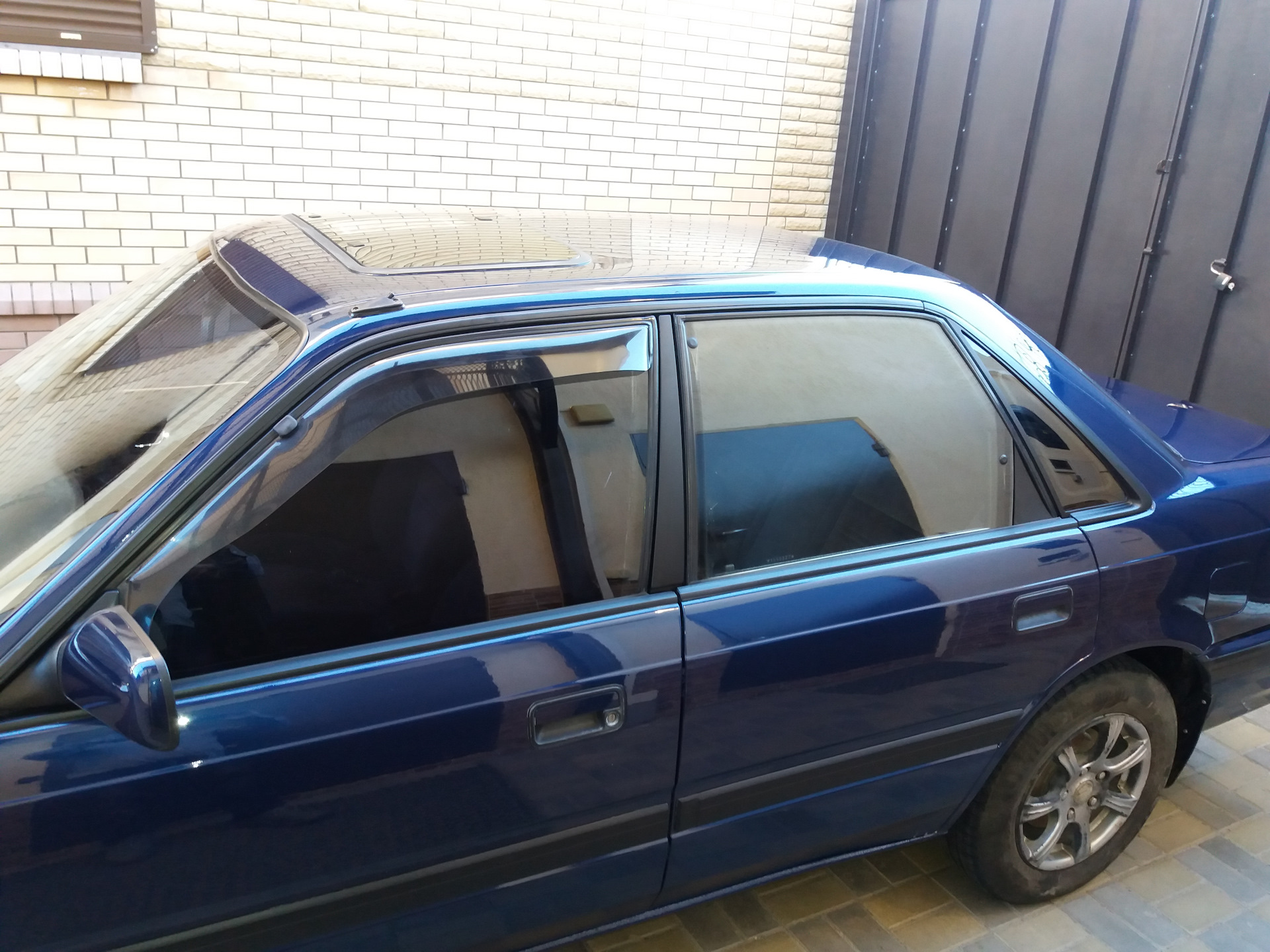

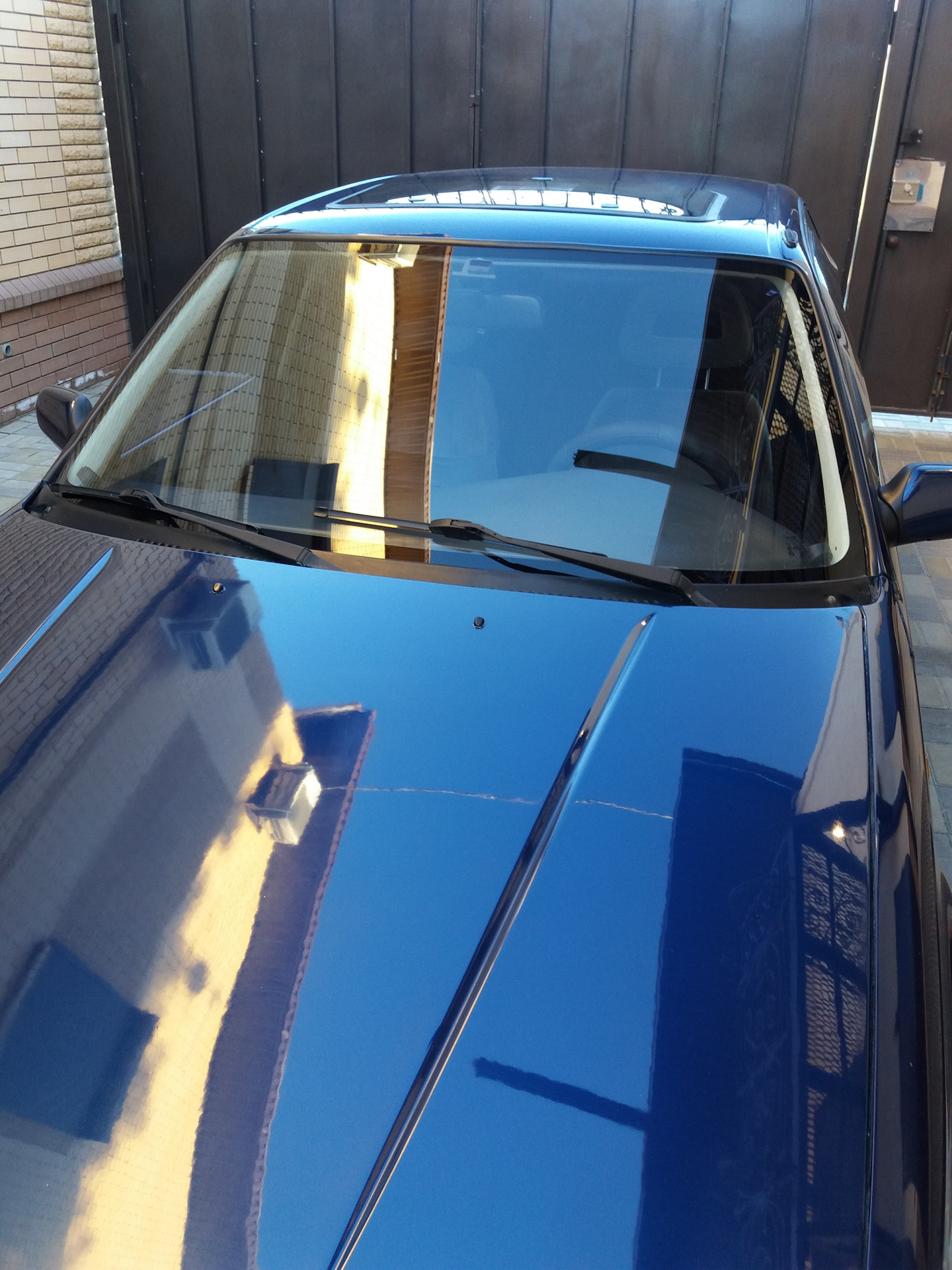

Всем привет. Ну что? Встречайте! Можно наконец то сказать что работы на 95 % завершены. Маша на ходу. Наверное нет необходимости никому здесь рассказывать, что представляет из себя больше 3 месяцев провести в качестве пешехода. Машина практически собрана, осталась всякая мелочевка, покрасить суппорта и барабаны, решить вопрос с лабутенами, немножко подмарафетить салон, восстановить и вернуть назад, ( а может купить новые) противотуманки. Мои впечатления? Да пожалуйста: кузов стал гораздо жестче, нет скрипов охов и ахов при проезде неровностей. Отсутствие дырок и наличие вибро и шумоизоляции внесло свой весомый вклад в акустический комфорт. Подвеска стала работать гораздо тише, исчез гул кузова при проезде всякой дорожной мелочевки. Так что шумка и вибра в наших машинах не последнее дело. Новое стекло не перестает радовать глаза в вечернее время, то что стояло до этого, было полным адом.)) Больше всего проблем было со флоком, после сборки я пылесосил его часа 3, пока не выпал весь лишний ворс, не приклеившийся к основе. Только после этого наступило облегчение, и в салоне прекратился новогодний карнавал и водоворот из мелких ворсинок. Что то пришлось доделывать своими руками. Не без этого. Особенно порадовали электрики, вкинувшие блок управления ЭСП, прямо внутр двери не позаботившись абсолютно о его герметизации. После первой же мойки я вылил из него рюмку воды и выкинул его на помойку. Вечная ему память, он сгорел на работе. По дороге от мойки он радовал меня самопроизвольными открытиями и закрытиями стекол, включением печки в ответ на попытку открыть стекло и прочей радостной чушью. Заменил на новый, замотал в два плотных пакета на стяжки, примотал к двери проводами вниз. В общем хватит о грустном. Смотрите лучше на машину, постараюсь радовать вас новостями о улучшении ее состояния))))

Флокировал.
круто, а чем перетягивал солнцезащитные козырьки? или такие и были?
Дно обработано. Летом проверю, если где надо повторно обработаю. Буду в гараже сфоткаю лобовое.
XYG вроде так.
Отлично выполнил все работы но надо теперь хорошим антикором покрыть дно и арки чтоб уже точно не ржавела! И еще просьба сделай пожалуйста фото маркировки на лобовом мне для заказа нужно!
Лобовое стекло какой фирмы?

красота, дефлекторы на окнах не хочешь снять?)
Хочу. Эти нахер снять. На новые не лопушистые заменить. Много еще че хочу)) Парни надо немного воздуха денежного вдохнуть))). Как то облегчила маша карманы крепко))))
