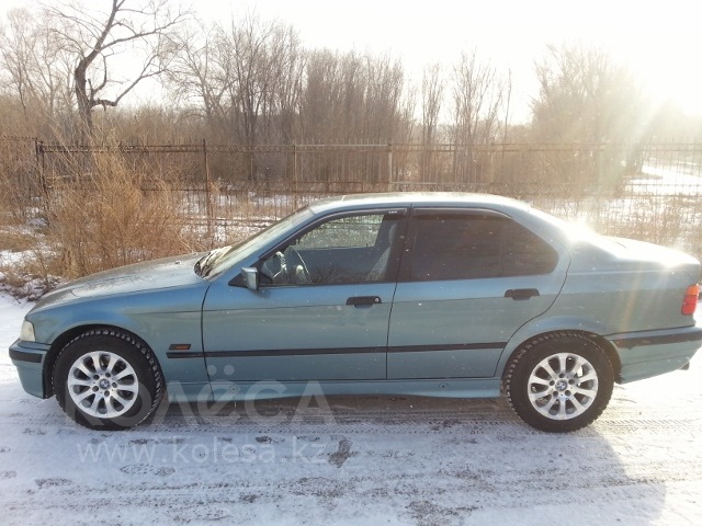

Вообщем ребята выручайте! Сразу несколько вопросов какие бы вы выбрали диски(на фото), либо мои 15 либо на фотке 16? Дальше значит вопрос увеличиться ли расход бензина? И последний разниц
Вот мои 15шки
Вот 16е на обмен
а в цене на будущее 15Vs16 ? СРОЧНО!СРОЧНО!СРОЧНО!
херня в принципе я бы лучше взял 16 главное чтобы они по вылету подходили ибыли супер я вот с 15 сразу на 17 прыгнул и ниче вообще класс машинка ездиет и т ех баек что подвеску убивает ну не заметел хотя езжу с марта месяца.вообщем по мне на любителя кому какие нравяться
))) У меня совсем другой случай)) У меня машина занижена и профиль у меня 35й на е 39 стояли R18е на лето и 15 железо на зиму! Я не понимаю суть твоего вопроса?! Ты хочешь понять на каких дисках будет расход меньше. Тык это зависит от принципа езды, от состояния мотора итд… а не из за резины…
Да нет суть вопроса была не в этом. Собственно все равно спасибо за совет. А так то у меня есть 15 железо, если что (если все таки надумаю поменяться) то будет на чем зимой колесить
Во внешнему виду мне 5 спиц диски нравится (и не только на картинке). А так, с 16 может арки задевать, их тяжелее крутить движку (ну думаю не заметно), нагрузка на подвеску больше, спидометр начнет врать, вроде ничего не забыл)
моя мечта так и не осуществилась по 36-ой посм БЖ что сделано…смотреться будет огонь…и практично…55 заниженный профиль…а не низкий))) я ща на масе тоже на 60-ом езжу вполне комфортно (60-55)
да! вся зима впереди…ну а для зимы…лучше пятнахи канеш с резиной 195*65*15 пиндеж спидометра при 100км/ч + 1,5 км/ч не сильно по факту 100 показывает 102
Тут видишь вариант какой. У меня 15 и летняя и зимняя 205/65/15 у братана(запись в бж о блезняшке) эти 16 с резиной 205/55/16 и зима и лето. Так вот он предложил поменяться соответственно и он мне всю резину и я ему. Вот вопрос как зимой будет?хотя я думаю разницы не особо с моей 205/65/15
просто зимой гребенка перед перекрестами…пожесче будет и все! 205 *65 *15 ни где не трет?! ставили такие эксперементы…не очень радовало…я на зад ось на пятнашки вообще 215*60 натягивал)))) тапочки получились и так ездил)))
я бы поменялся…100% . на 16 и летняя резина дешевле))) чем 205*60… а для зимы 205*65*15 это совсем не правильный размер с печальным опытом у знакомых БМ -водов))))
как тяжелее движку крутить?! на мазде стояло 185*70*14(завод) заменил 195*60*15 тех характеристики колеса и расхода…и тд…не изменились…на один размер можно компенсировать правильной резиной

Спасибо за совет, уже катаюсь на 16, пока не выкладывал фотки, надо значки в центра поставить
Я тоже за R15, лучше смотрятся. Да и резину повыше можно поставить, на зиму то, что нужно!
Выбор только по внешнему виду?
я же написал, что и комфортней на р15 будет… резину по выше можно поставить 65тую например…
У меня сейчас 65 стоит. Там 55 . Вот вопрос а почему сам катаешься не на 15? Просто взвешиваю все за и против!
Почему?
Надыбать бы где нибудь подробную информацию о последствиях таких перемен. Но спасибо за инфу
Google и шинный калькулятор в помошь) хотя на бехе вроде с завода 16 тоже ставили. Но так скажу, на твоем месте я бы оставил 15 диски
МММ, для тех кто не в курсе, что за шинный калькулятор?
Забиваешь туда старую резину и новую, он уже считает погрешность спидометра

какие перемены))) я бы поставил 16 борбетты с резиной 205 * 55 *16 идеальный размер…тот же х … что и завож 205*60*15 как у тя стоит
Да знаешь если чесно я тоже хочу 16. И больше чем уверен что это реально тот же х тока в другой руке))) Тебе внешне какие больше нравятся?

16 Борбетт ---это не колхоз какой то там это борбетт для БМ))) только в порядок их приведи…перед установкой)))
Имеешь ввиду пескоструйка и покраска?
Да нет не трет. Ну в итоге твой совет? меняться все таки или нет?
Спасибо за совет! Буду думать. А че думаешь зимой на 205/55/16 будет лучше чем на моих?
снега меньше набивать будет( имел ввиду что зазоры больше будут чем все впритирку) …а так ни чем не лучше))) 195 зимой лучше…чем уже тем лучше

МЕНЯЙ! не пожалеешь…на зиму купи себе железяки за 10000тг за 4 шт…на 15 с правильной резиной
Дак самое интересное что есть у меня железяки 15е, только резины то не будет зимней на них
так купи…сам прочувствуешь 195*65*15 40000 -4 с нуля амтел к примеру…норм я катал…шумновата …но для БМ не вопрос.))))

Слушай кстати кто то мне сказал что типо расход увеличится на 16, правда или нет?
НЕТ …если шире будешь ставить 215 к примеру…один размер…смотри 205*60*15 завод…ставишь 205*55*16…ширина почти таже…там милиметры…радиус тот же…ты перекрываешь диаметр соотношением покрышка-диск

вылет какой на них (ЕТ) ?! 5 спиц и маленькая полочка …смотреться будут огонь! 100%
Вылет хз, стоят на точно такой же е36. Так диски ровные. вот отпескоструить бы их и покрасить тогда бы вообще шик)))
спроси за вылет…заинтриговал…интересно?!)))
SEGA-VOLK
последствия от вылета бывают в виде пи…ц ступичному подшибнику… завод вылет 47 на е 36…до ЕТ 35 без ущерба…все остальное мясо…
