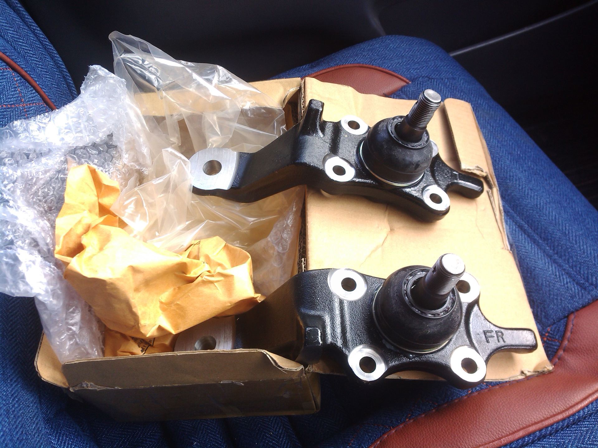

С момента покупки стояли на машине нижние шаровые СТР.У меня отходили около 5 ткм. Не давали они мне покоя — про вырывания все знают.
Решил заказать через www.impex-jp.com сразу комплект нижних. Обошлись 7500 сами шаровые + 2500 замена . Посмотрим сколько отходит. Снимал на них пыльнки — смазки много, шар ходит плавно.

Добрый день, а подскажите у вас шаровые на болтах были? Просто в моем случае там клепки и говорят шаровая в сборе с рычагом меняется. Что посоветуете
Шаровые на 185 у всех на болтах. Шаровая прикручивается к ступице 4мя болтами. И садится своим конусом в посадочное на рычаге. А вот посадочное приклепано намертво к рычагу. Может вы это имели ввиду?
Спасибо разобрался, а по верхнем?
Они тоже меняются. Выпресовываются.

Шаровая в сборе с рычагом, это на 215 сурфах, 120 прад.
добрый день подскажите как я понял вы поставили оригинал, номера можно, сколько на них уже проехали и как себя ведут и еще у вас автомобиль лифтован или нет.

Так все совсем другое, на сурфах только оригинал. Вырывает их у нас.
Я брал LynX жапонские с тавотницами под смазку !

СТР точно говнище, по незнанию поставил разок на 3 мес. хватило.
Правильно что поменял!
Я в Японии покупал нижние шаровые, получилось $60 за штуку.
По такой цене и заказывал, плюс стоимость доставки
А самому поменять? И бюджет бы сохранил.
На предыдущем Сурфе пытался проделать эту операцию. Свернул трубой пару ключей. Но так и не открутил. Да и срочно надо было.
