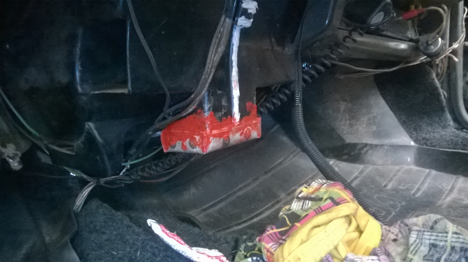

Ну и раз уж у меня "Восьмёрка", являюсь потенциальным Эгоистом, заглушил канал печки, который (по задумкам Автоваза), должен был дуть в ноги задних пассажиров)) На самом деле сам пластиковый канал выбросил давненько, по причине установки Гидро-ручника, (о нём есть несколько частей в БЖ).
А ещё раз — на самом деле, это беспонтовый канал, через который и с новъя не доходил горячий воздуж до задних пассажиров, так что он там абсолютно не нужен! А вот сделать себе в ноги поток воздуха по интенсивней вполне возможно следующим способом:
