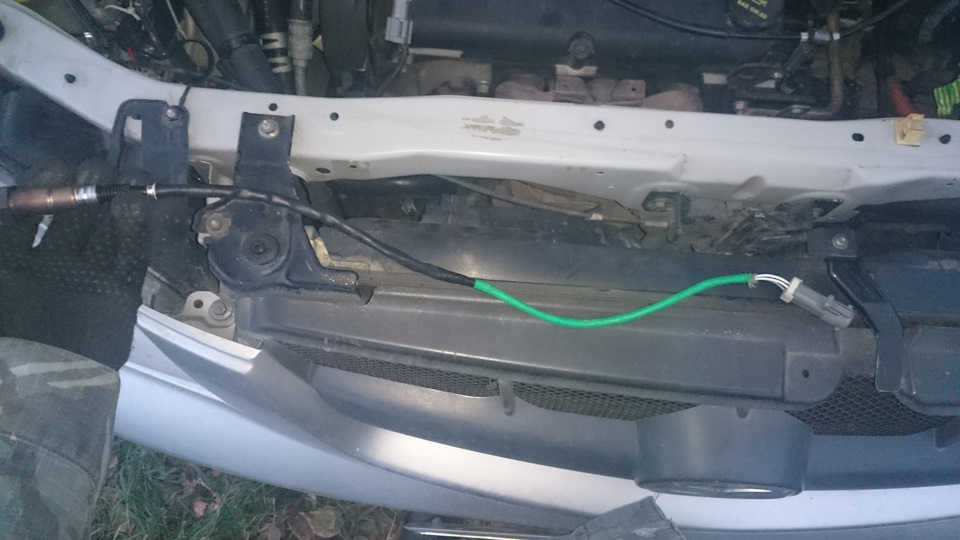

Совпадение или нет но после снятия защиты коллектора загорелся ДжекиЧан(ппц…). На следующий день подключив сканер обнаружилась ошибка "P0135": обрыв цепи подогрева датчика кислорода. Почему выскочила ошибка?! ХЗ. может просто настала пора?! А значит замена.(Проводку прозвонили вольтметром.Целая). Но пришлось ездить с Чаном еще почти неделю и жор Сили меня совсем не устраивал.
Почитав МаверикКлаб и пообщавшись в WhatsApp в группе трибьютовцев(отдельное спасибо Александру) пришел к мнению, что буду ставить кислородник от Калины.
Но нужно перепаивать фишку.
При перепайке нужно с самих проводов снять белое напыление. Не знаю из чего оно, иначе залудить их не получиться. Я провода чистил об точильный камень.

Новая немного отличается наконечником. Не знаю, плохо это или хорошо. Но все работает.
Готовый результат:
Для того чтобы открутить кислородник пришлось купить спецключик
Итог работ. чек гореть перестал, расход снизился и да и поприемистей стала(может самообман))

Да родной стоит дорого, Bosch бюджетнее. Но-обязательно гляньте осциллограмму, иначе расход все равно не будет радовать. Бош работает месяца 3(при нормальных свечах и старых форсунках), потом умирать начинает, прыжки очень слабые, но чек не выскочит. Ну и если стоит кат-можно ждать беды и от Боша и от Калиновского.
осциллограмму сегодня посмотрел, все ровненько. 4км по городу проехал, расход показало 10.2л/100 по городу. Пока доволен. буду мониторить. Посмотрим что будет дальше.
Тогда все правильно. У тебя недопривод на мешалке?
4везде на автомате
Тогда как-то уж слишком шикарный расход для города. Она святым духом питается видимо.
Проверено мной лично. Подтверждаю. Только у меня от Калины умирал не 3 месяца, а два года (25 тыс. км).
