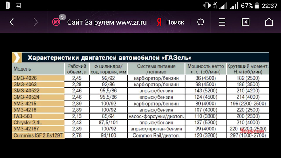

Прошу прощения за то, что снова поднимаю больную для многих тему и заезжанную настолько, что и говорить о ней совсем не хочется, тем не менее вопрос заключается в следующем:

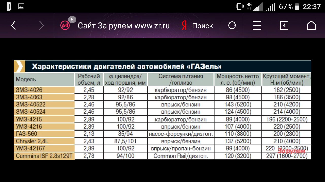

Какой двигатель лучше на ГАЗеле/Соболе? (Не считая японо-моторов).
Прошу меня поправить если я не прав:
1) УМЗ тяговитый, но жрёт очень много топлива и не очень надёжный (текут сальники и т.д.)
2) Двигатель 402/406 карбюраторные — уже не очень актуальны (хотя 406 очень хорош)
3) Самое оптимальное 406/405 инжектор
4) Крайслер? наверное газель с таким двигателем в обще трудно найти.
5) Каменс… говорят очень хороший, сейчас стоит на всех газелях, но что-то я побаиваюсь дизеля…
6) Я видимо отстали, но что за чадо юдо такое ГАЗ 560? Ни разу с ним не встречался.
Присматриваюсь я к соболю (хочу конечно полноприводный, но как подвернётся), грузопассажирский (7 мест включая водителя). Цели соответственно не грузы возить. Просто вместительную машину для возможных переездов, возможно недалёких путешествий с комфортом (сзади диван хочется поставить)
PS: Сам ездил только на 402 карбюратор (Газель) — хороший двигатель, хотя сильно не разгоняться и на 406 инжектор (Газ 3110) отличная машина с отличным двигателем, нареканий нет, но как поведёт себя на более тяжёлой машине понятия не имею)

Подскажите газель с каким лучше двигателем брать? С учетом перевозок до 3.5 тонн
Я думаю вам лучше поговорить с любым реальным газелистом которого вы в тратите в жизни, но своё мнение я всё же скажу:
1. Я не рассматриваю дизель от слова совсем. Мне он не подходит по нескольким причинам.
2. Точно не древнющий 402 мотор (ЗМЗ)(который ставился на ранние газели. Он 8клапаннай и карбюраторный. )Намучался я с ним, хотя немного на нём ездил и ещё он всегда в перегреве, закипеть, как раз плюнуть.
3. УМЗшные бензиновые моторы, которые ставятся на ГАЗели примерно с 2009-2010 года. Терпимо, но по сути тот же 402 только инжекторный. Маломощный, 8клапанный древний мотор корнями входящий в 59-е годы.
4. Однозначно от себя я рекомендую моторы ЗМЗ (406, 405, 409). 406 ставились карбюраторные, но переделывались в инжектор с Волги.
Их можно смело переводит. На газ и будет относительно экономично. Это 16 клапанные моторы, индекторные с двумя распредвалами мощностью от 130 до 150 л.с. Хорошо тянут. В общем рекомендую присмотреться к ним. Ставились они не долго на газели, а сейчас их ставят подбзаказа на заводе или меняют на многих предприятиях.
5. Ставились ли на газели (знаю про соболи и баргузузины точно ставились) крайслер моторы не уверен, но лучше не стоит, проблемы с запчастями и они всё же совсем не низовые .

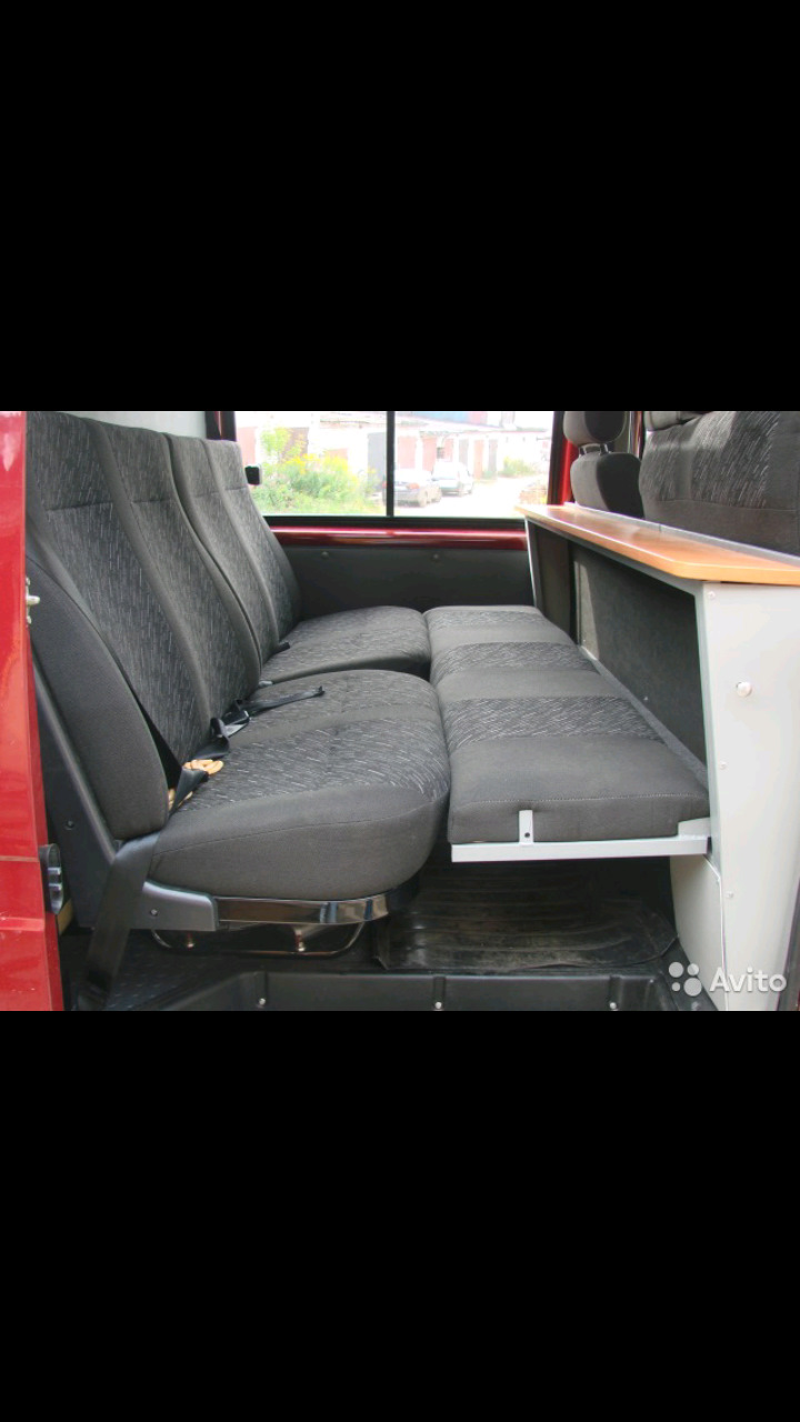

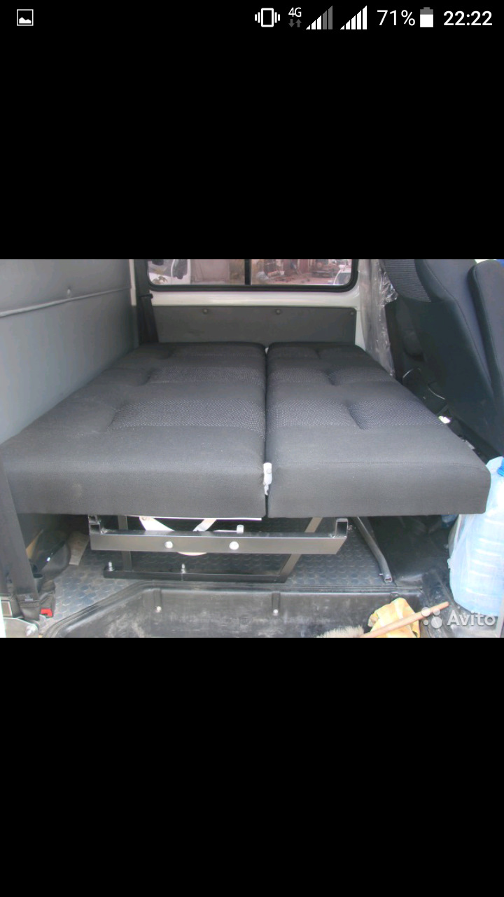

На авито по запросу "диван на газель", там есть много продавцов. Есть у них и сайт и канал на YouTube для демонстрации товара и даже группа вконтакте. Такой диван стоит 14 тысяч + доставка. (если верить сайту и авито)

Что тут сказать. Сейчас ставят только 421,6 и камминс. Ну и так называемый Эвотек. В принципе тот-же 421,6 только корейцами доработан. Слабоват 421. Вечно текут, и любимая ошибка, пропуски зажигания и отключение цилиндров… Каменс чуствителен к топливу и фильтрам. Приходилось к 80/100 т. пробега форсунки на чистку отдавать. А так движок без сильных проблем. Только зимой с ним холодно.
Если новую машину брать, то с каменсом. А б/у то с 406- крабовым или 405 инжектором. Года 2009 можно найти.
Как раз имею сумму что бы хватило на 06-10 год. Там как я понимаю самые распространённые и были змз.

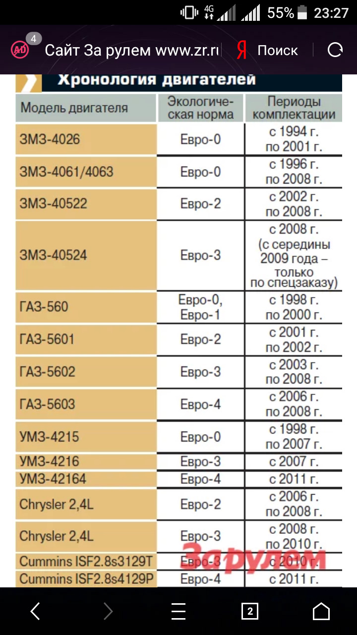

змз перестали на заводе ставить в 2008 или 2009. А торпеда бизнес стали ставить 2009 или 2010 года. Есть машины с 405 и Бизнес торпедой. Но их мало. У Бизнес торпеды свои минусы. Выглядет красивей, бардачков 3 а не два. Подстаканики, в центральные ставишь стаканчик и блоком печки не удобно пользоваться. И дорогая в случае ремонта система управления печки. Слабый пластик. Себе не прочь но только на халяву.

406 на Газели был только карбюраторный. Инжектор уже только сами ставили. Инжекторный с завода был 405-й.Приборка по мне что Бизнес что не бизнес одинаково. А бардачком я в принципе не пользуюсь. Мне багажника и то не хватает.
406 инжектора с завода небыло?
Только карб. Маркировался 406,10. А на волге инжектор 406,20.
А 406,3 -мэто не инжектор?

А 409 ставились на соболя?
на счет заводской установки я не знаю.попадаются экземпляры(именно Соболя)где при капиталке 405 переделывали в 409.но это еденици.смысла нет заморачиваться.
А в чём разница между 405 и 409?
если не в даваться в тех.особенности то 409 более тяговой двигатель особенно на низах .Больше подходит для сугубо грузовых газелей и вездеходов(стоит на патриоте)
Знаю, что стоит на патриоте, думаю газеле, особенно полноприводной совсем не помешал бы…

Про газ 560 ничего не слышали?
Львов. Про 560 ничего.
