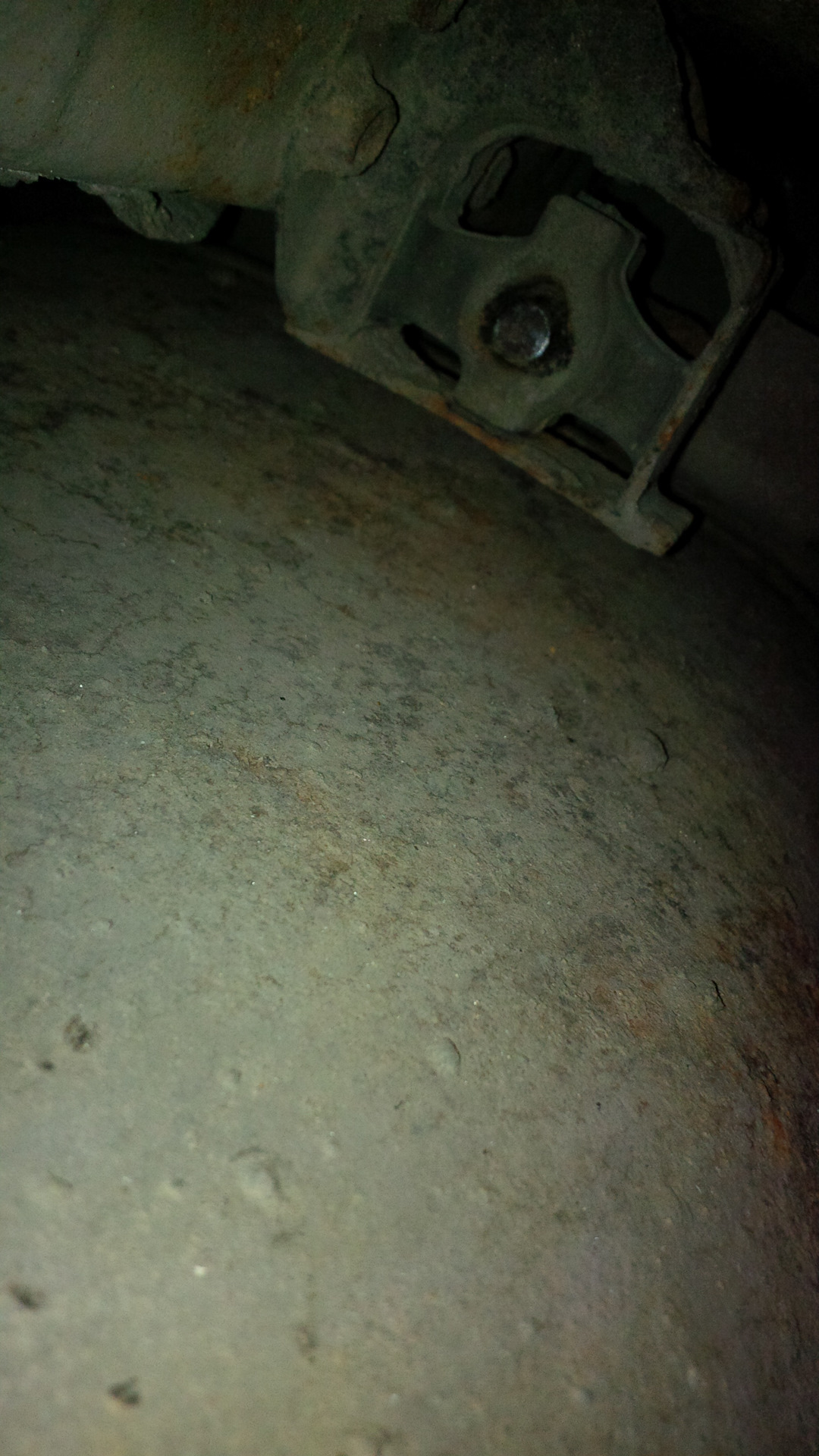

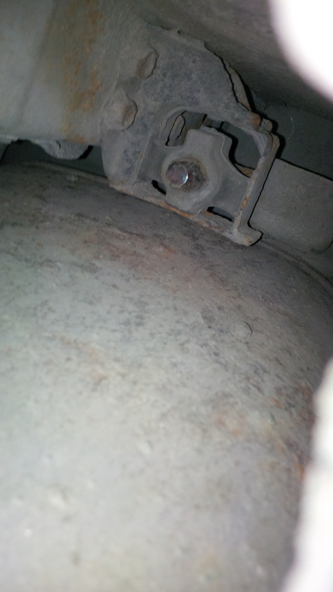

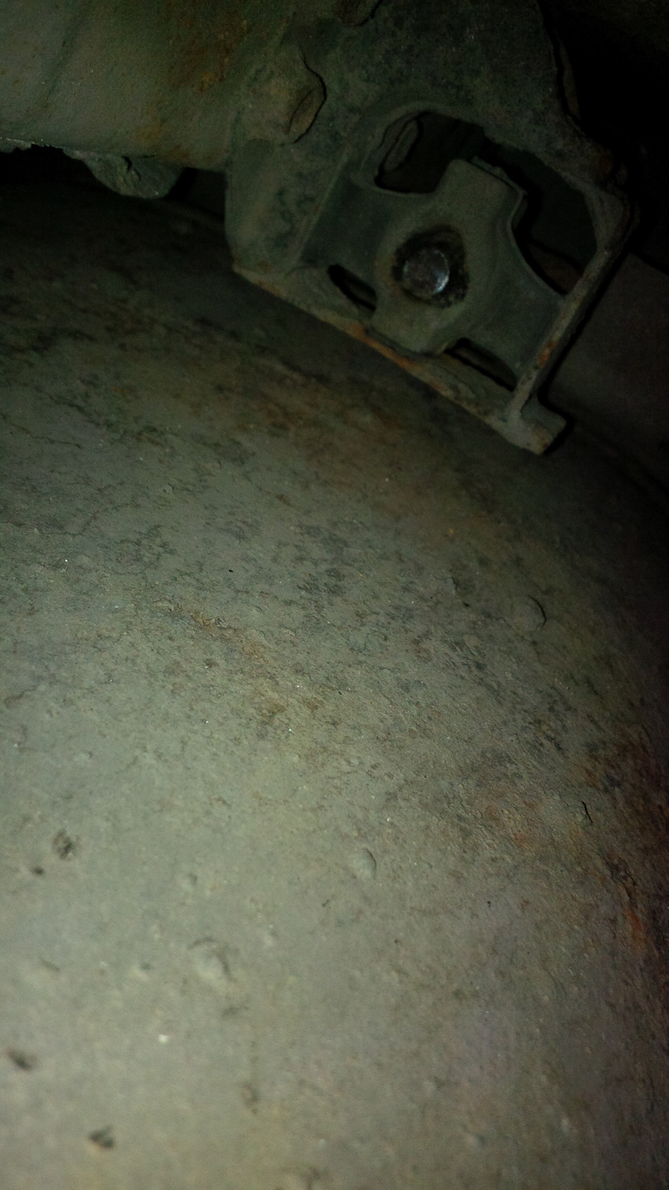

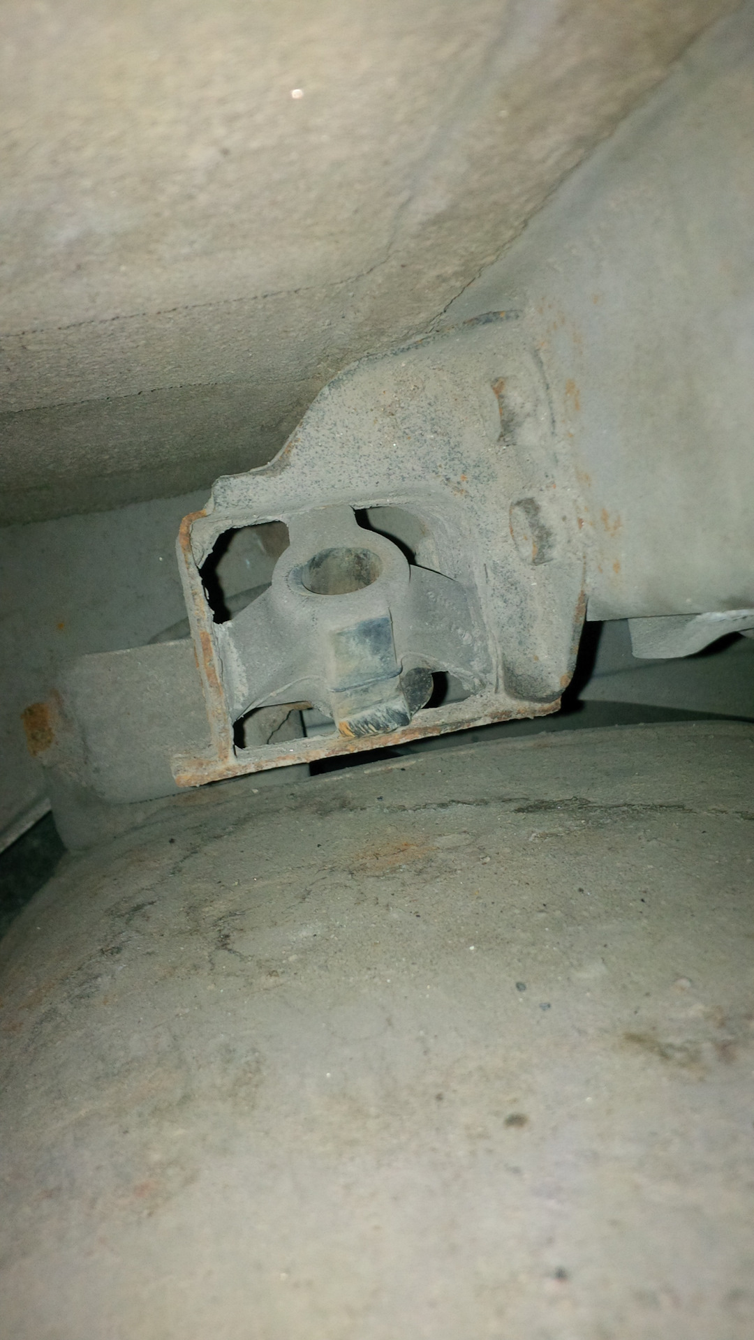

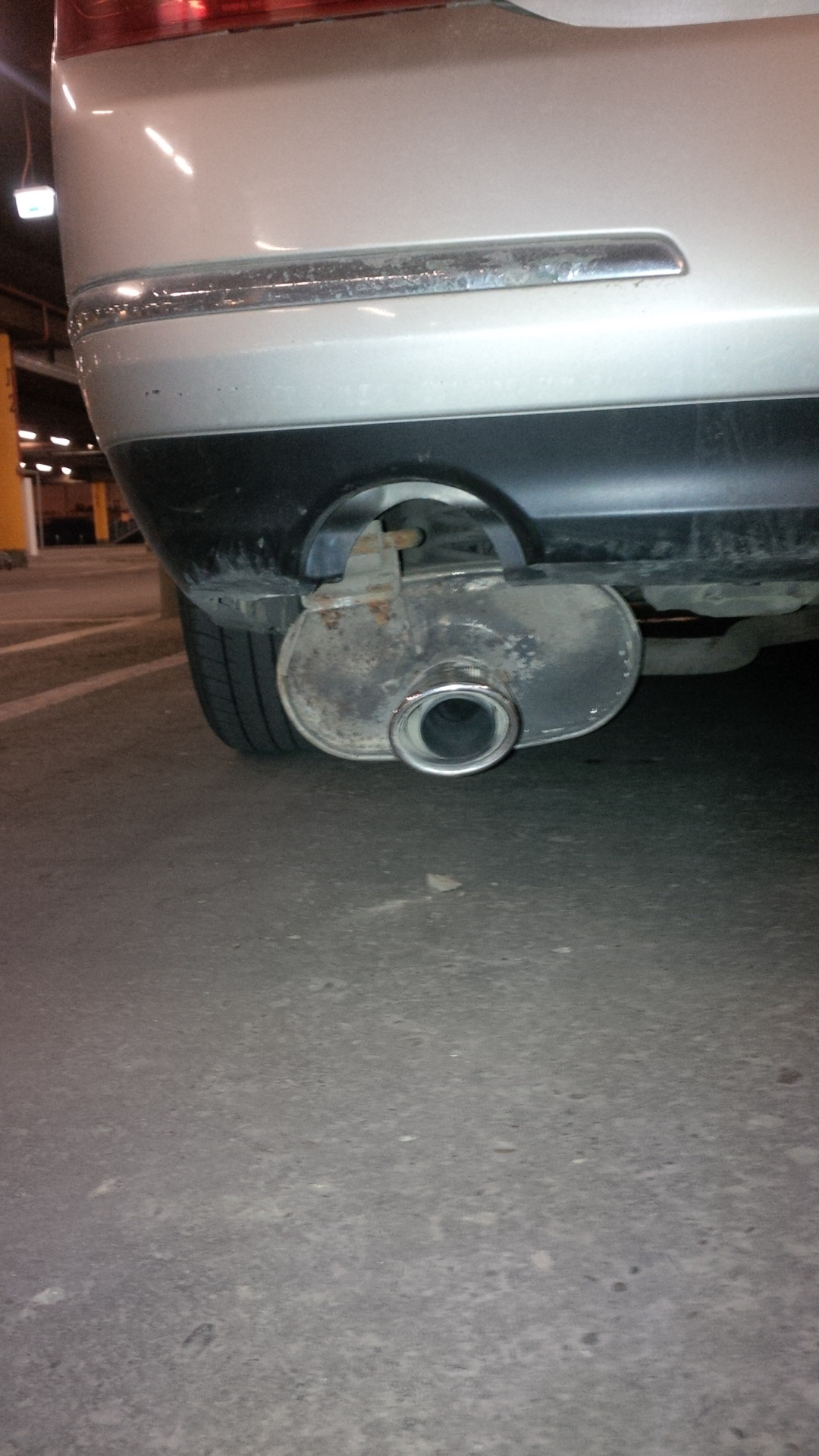

Вообщем возвращаясь домой при съезде с парома поток направили через какую-то метеллическую рампу, похоже на весы (уж очень низкие у нас машины ну и загрузка полная) зацепили средней частью глушителя за эту железяку.
Значения сразу не придал, но при движении сразу стало понятно что глушитель сорвало с креплений.
Добрались до ближайшего сервиса в Темрюке.
Подняв на подъемнике стало понятно, что растянуло гофру и крепления глушителя сместились, так что повесить трубы обратно не получается.
Ребята в сервисе сказали, что сейчас не смогут помочь, т.к. гофры нет, а сжать ее обратно не получится…
Как смогли подвязали трубы.
Короче я принял решение валить от этих "профи" Темрюкских ))))

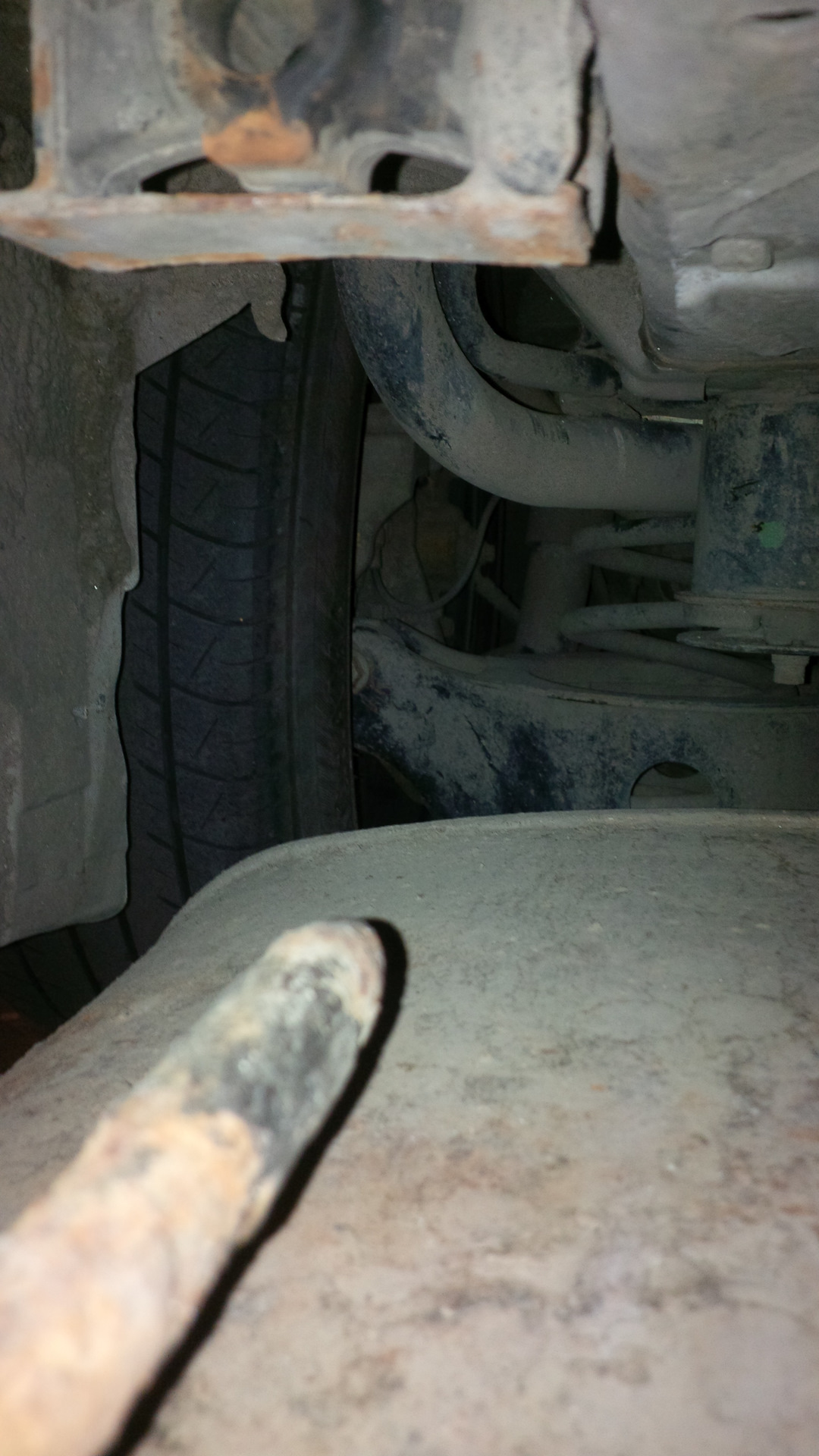

На ближайшей остановке, пока отдыхали, пришлось все самому исправлять.
Нашел подходящий по высоте бордюр и с помощью не хитрого приспособления и "какой-то матери" поставил все на место. По приезду конечно же в сервис, гофру-то все равно теперь менять…

Я в Геленджик в том году ехал поймал шину от грузовика ночью в Воронежской области, повреждения были бампер — лак треснул, провод из птф сантиметров 5оторвало(пришлось наращивать), подкрылок передний отровало, задняя левая дверь царапины с следы резины, задний бампер с креплений слетел и глушитель точно также висел.
Знакомо.
Я так на бордюр глушителем заскочил при парковке задним ходом и не заметил этого.
Начал трогаться, а глушитель на 50 см вытянулся за бампер, кое как расцепил бордюр с глушителем.
Теперь все меняют по КАСКО.
Да просто длинная Таня и резонатор по середке большой и торчит порядком, тоже чиркаю им все
Удаляй) я фигею как теперь без него классно кататься)
