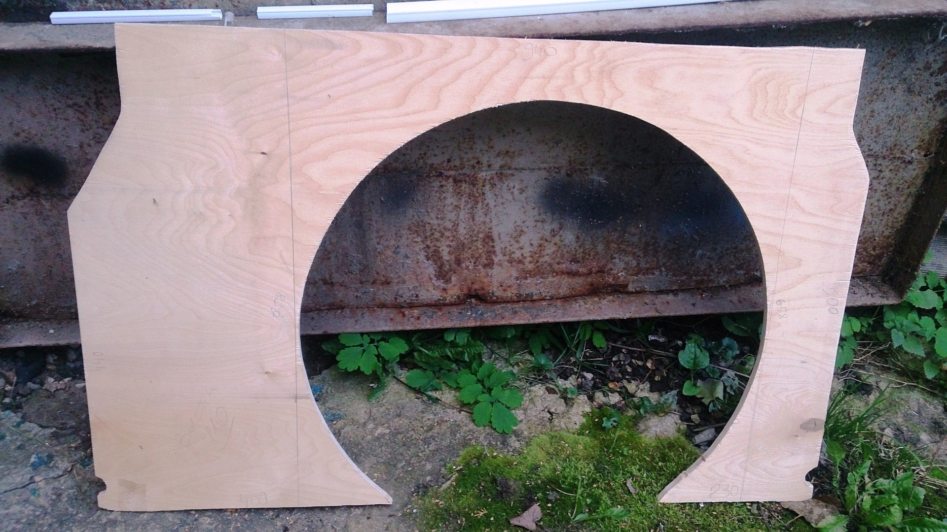

Заготовка дна у меня уже была сделана 3 месяца назад.
Размечаем ее для понимания, где у нас будут стенки.
Думаю на фотке плохо видно, поэтому напишу размеры.

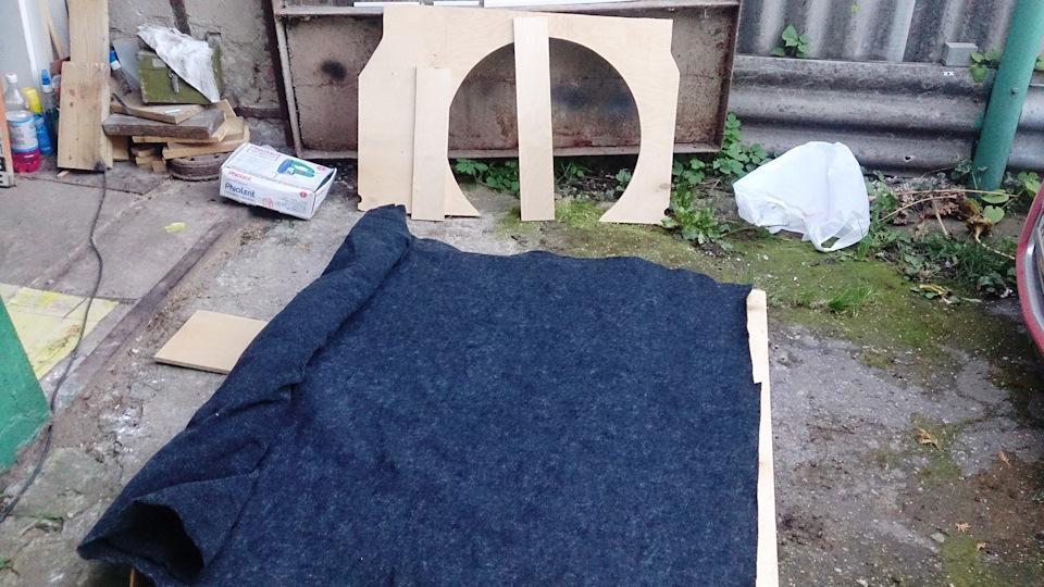

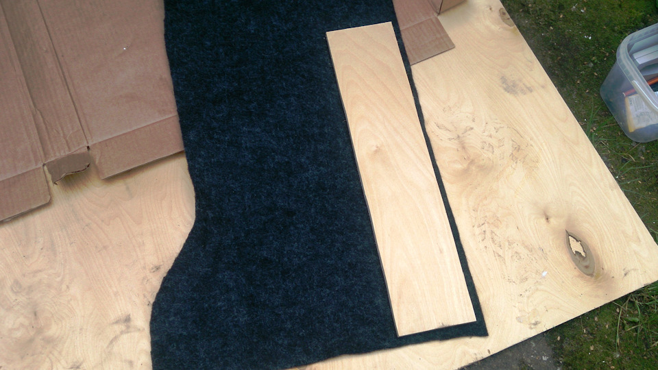

Далее берем лист фанеры, разлиновываем его по размерам стенок и напиливаем. Высоту стенок я сразу взял 11см. Т.к. пилил лобзиком с хорошей пилкой — размер 11,1см (не забывайте про толщину пропила).

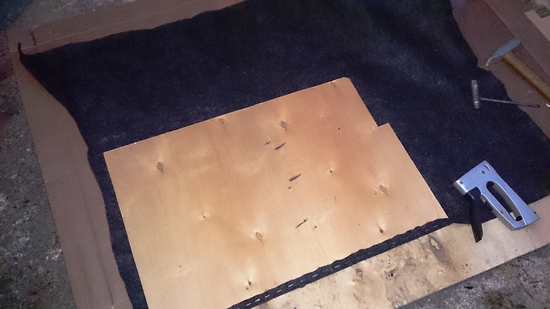

Далее все просто. Расстилаем карпет…
Обратите внимание на то, какой Вы купите карпет. У меня он был односторонний. Т.е. одна сторона только ворсистая.

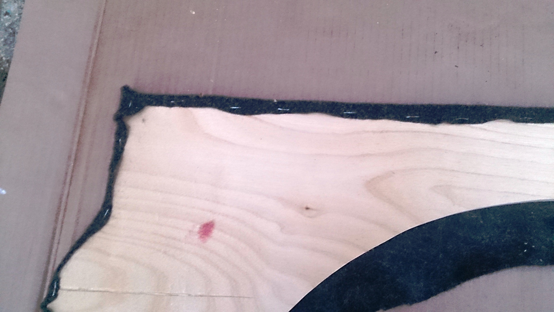

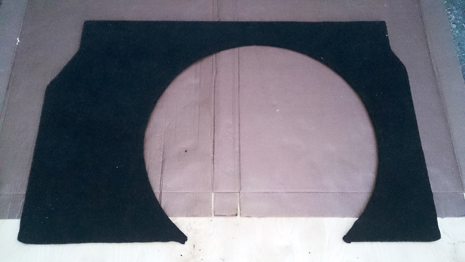

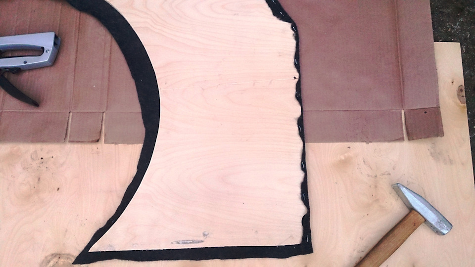

Крепим карпет к длинной стороне днища степлером и отрезаем нужный размер куска. Отверстие под запаску сразу вырезаем.
Не забывайте, что отрезать карпет нужно с запасом на подворот и крепление степлером. Хотя если будете использовать вариант только поклейки, то можно запас делать небольшой.

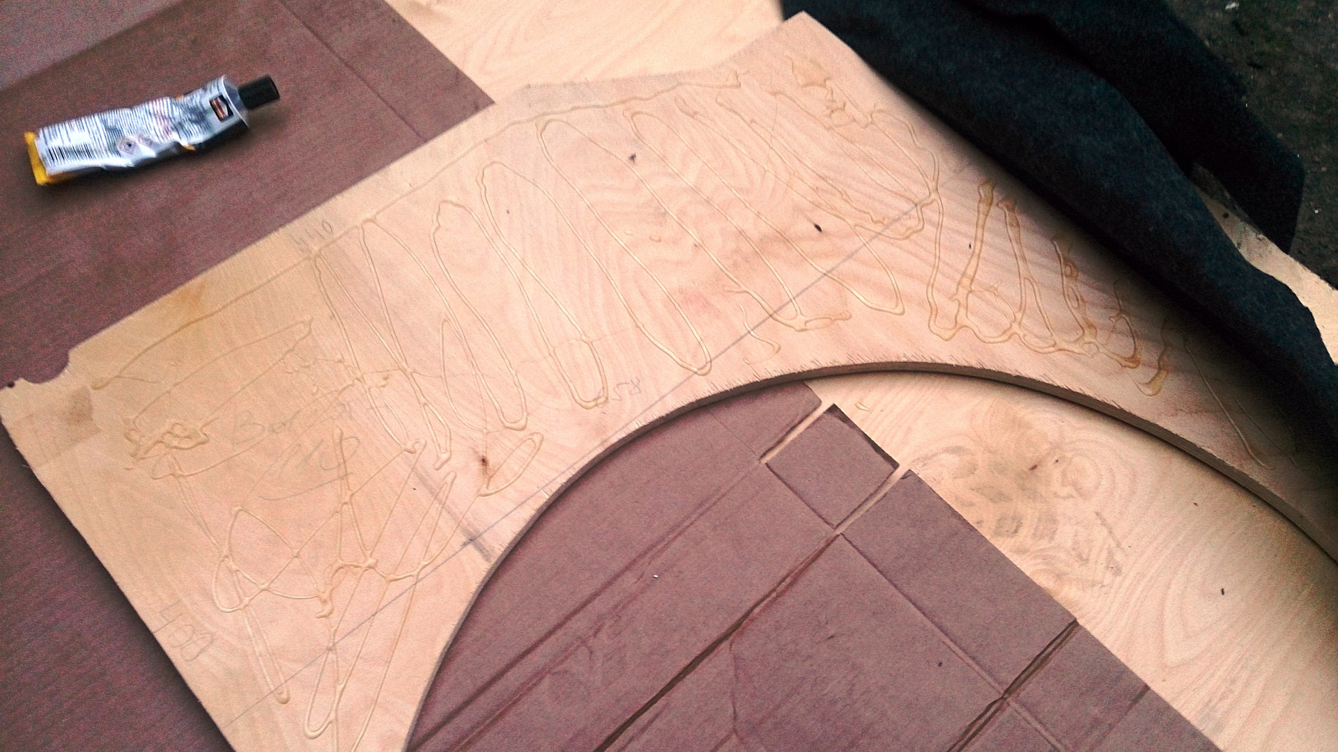

Наносим клей…
Для размазывания равномерного я использовал попавшийся под руку кусок поликарбоната. Просто отрезал поровнее и им распределял клей по поверхности.
Ну и приклеиваем весь кусок. Я сначала нанес клей на большую часть, приклеил, а затем уже нанес клей на маленькую и также прилепил карпет.

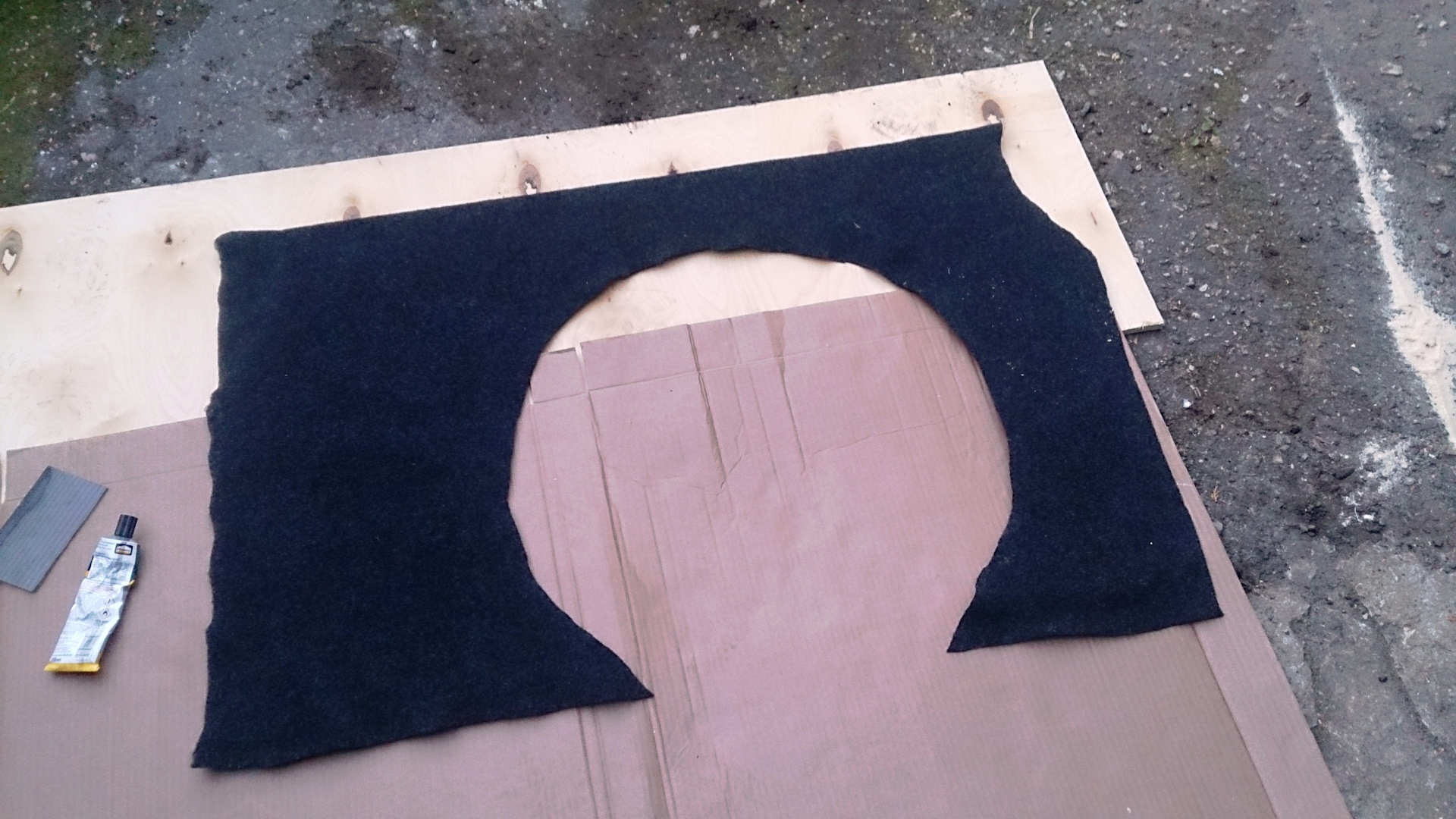

Вот такая пока еще не натянутая деталь у нас получается.
Далее закрепляем внешние стороны карпета степлером, т.к. это позволит натянуть карпет. Мне удобнее было тянуть к отверстию запаски.
Ну и после этого тянем карпет и крепим его уже по периметру отверстия под запаску.

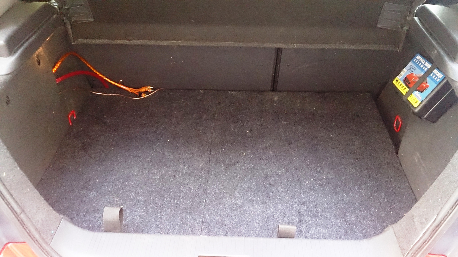

Вот фотка готового дна.

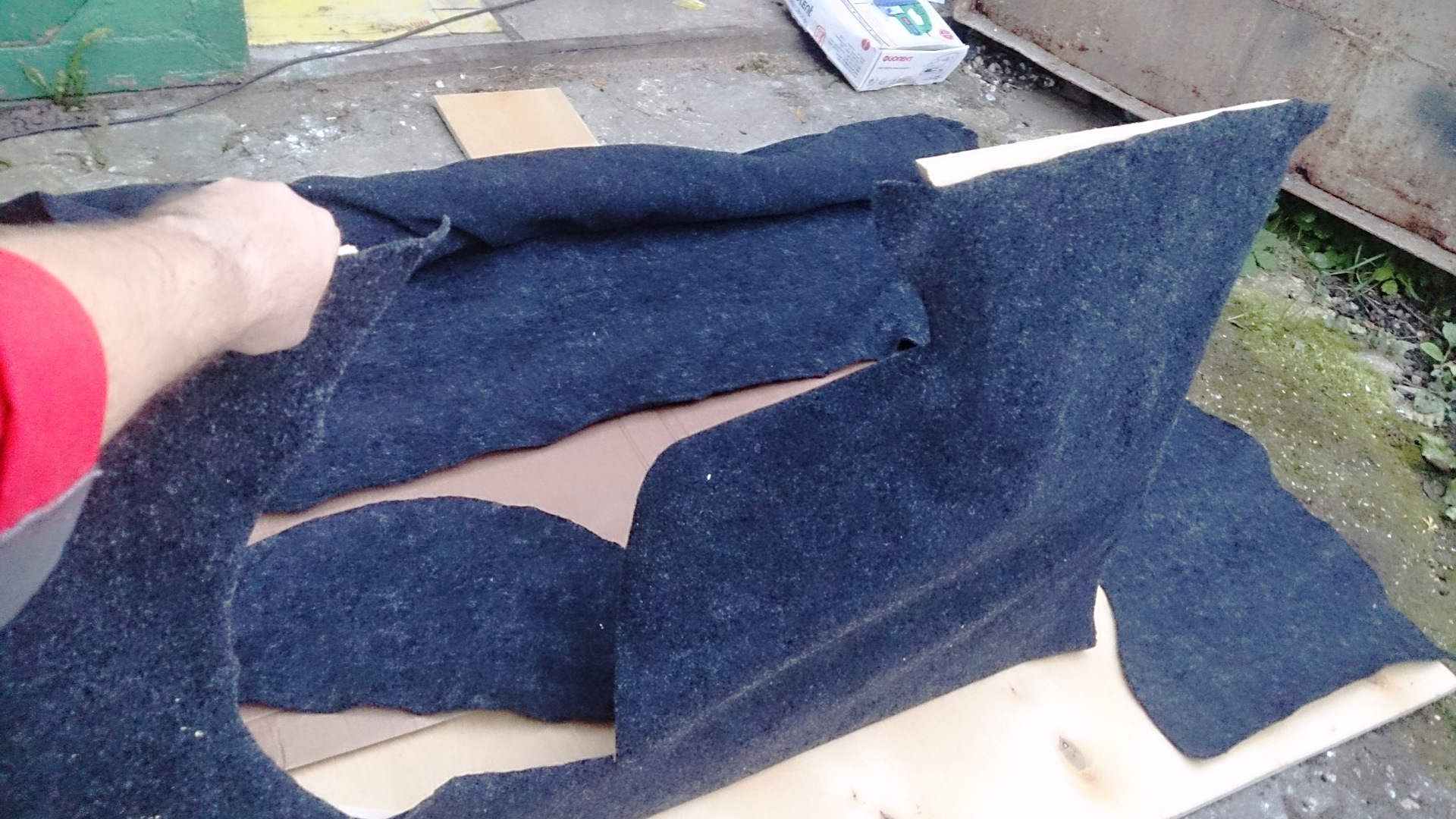

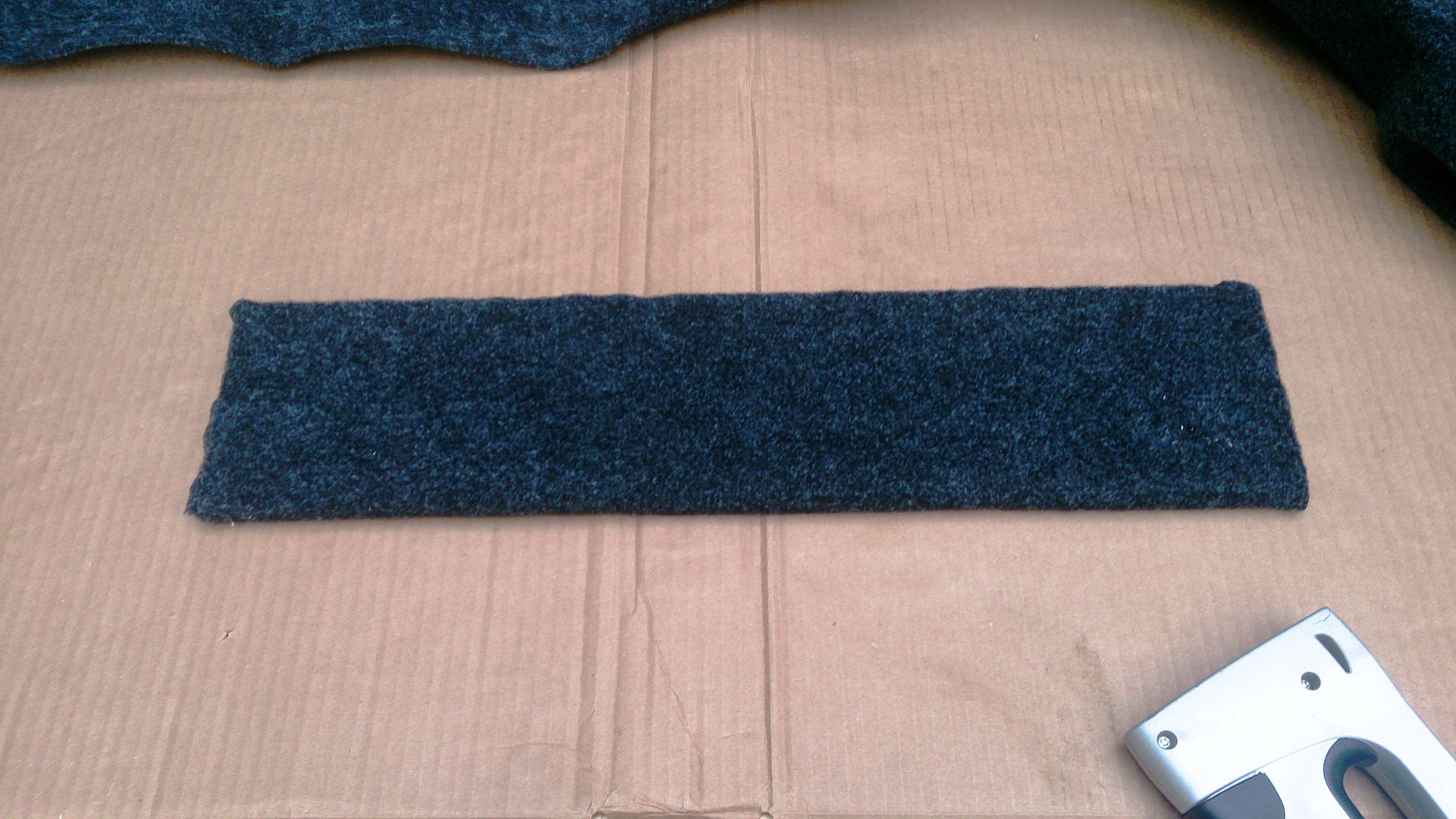

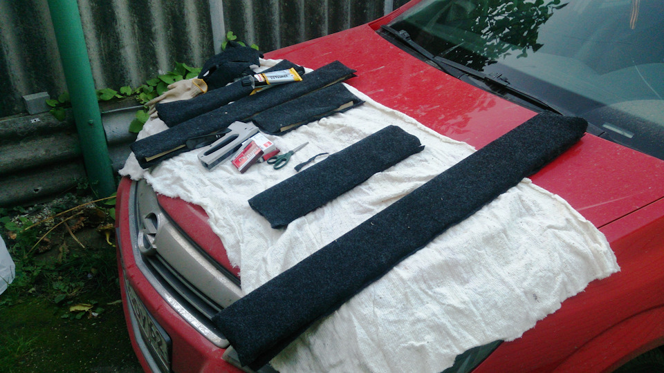

Я решил обтягивать все детали отдельно, а затем уже их крепить между собой. Для меня такой вариант более предпочтителен. Можно сначала все собрать, а потом уже обтягивать. Но это более сложный вариант.

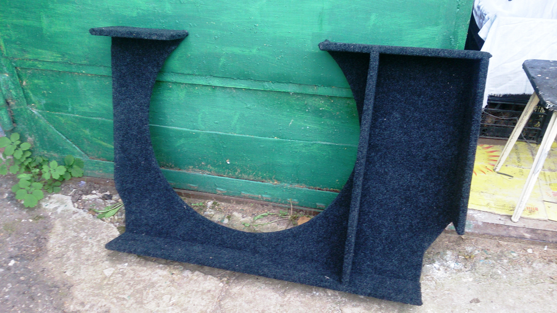

Поэтому приступаем к облачению в карпет напиленных стенок.
После обтяжки можно начинать крепить их к полу. Тут нам как раз потребуется шуруповерт и саморезы. У меня были на 30мм. Их и использовал.
Промежуточный вариант…
Ну и вариант наполовину готовый уже в машине.
Обратите внимание на крышку запаски.
На ней дополнительно сделаны 2 стенки. Делал для себя, т.к. у меня стоит саб и нужно было сделать дополнительную опору для верхних крышек.

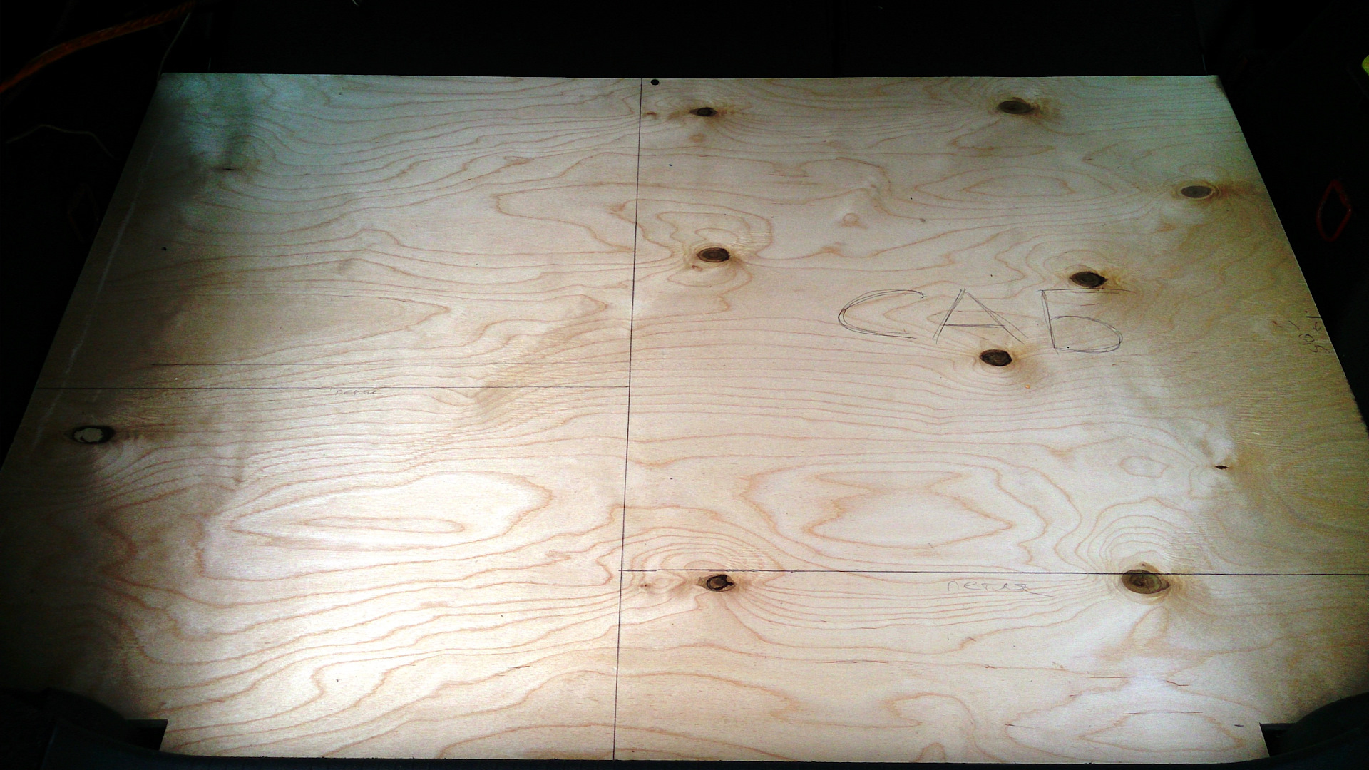

Далее я снова извлек пол обратно. Теперь по его дну нам нужно сделать верхние крышки.
Очерчиваем периметр дна. Не забываем, что дно имеет фигурные вырезы. На крышках они ни к чему. И добавьте около 3-4см. на сторону около крышки багажника. Это позволит закрыть щель, т.к. пол все же меньше немного по размеру.

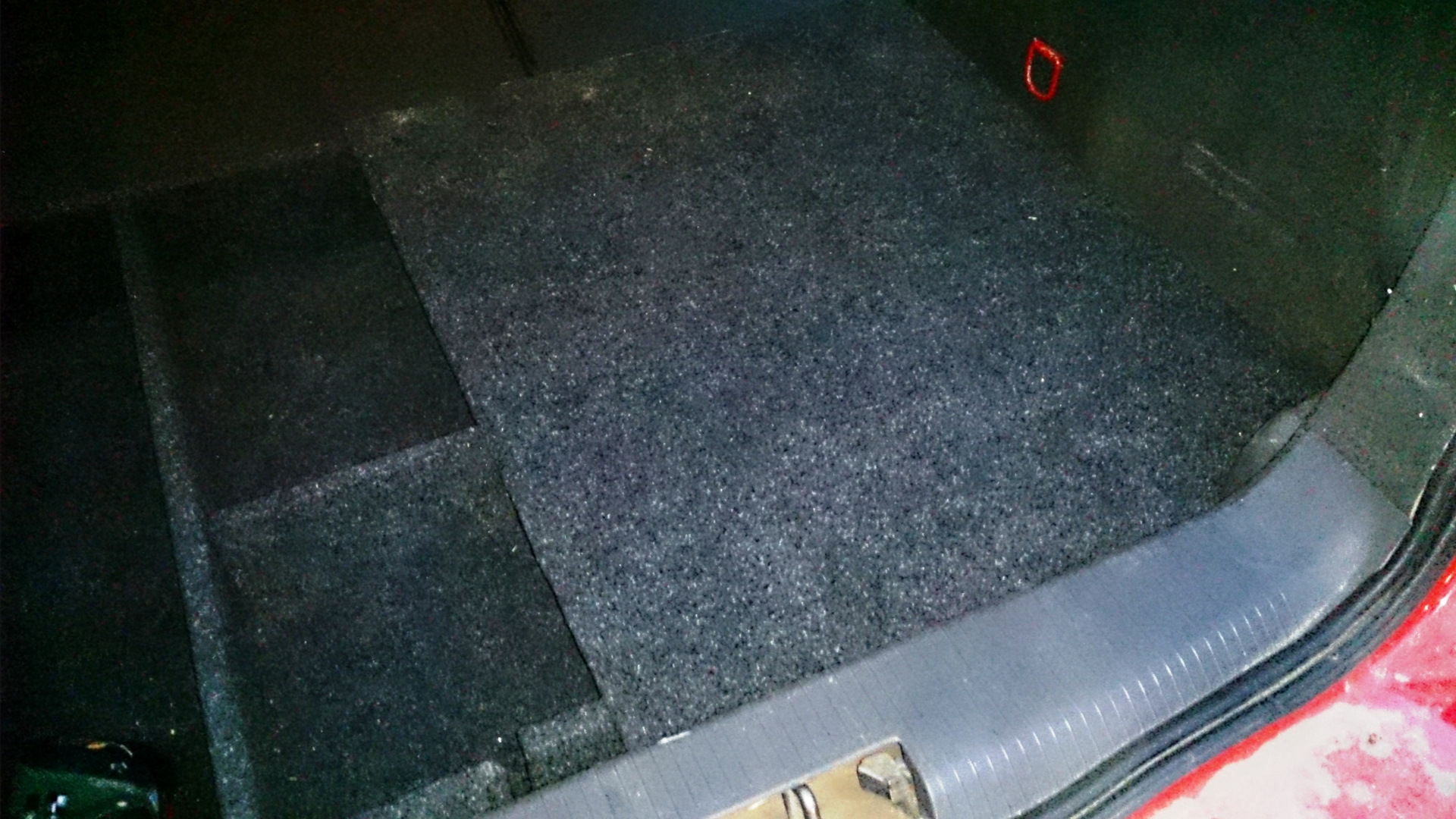

После выпиливания возвращаем обратно пол в машину, и накидываем сверху лист выпиленной фанеры. Смотрим визуально, как удобно сделать крышки. Не забываем про зазоры по краям, чтобы крышки не задевали полку, боковины и пр. выступающие части. В общем — тут момент творческий, воображение должно четко отрисовывать как открываются крышки.
У меня получилось вот так…

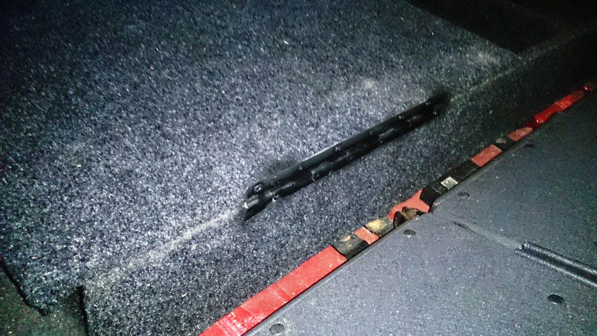

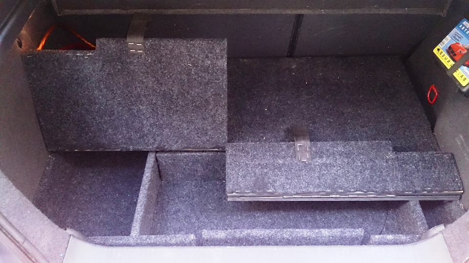

Далее остается собственно распилить по линиям крышки, обтянуть и закрепить на рояльные петли.
Начал с большой части.
Вот так примерился уже по месту…
Петли были серебристого цвета. Нашел баллон с матовой черной краской и аккуратно по месту припылил, чтобы особо не выделялись.
Аналогично проделываем со второй частью.
Останется только прикрепить ремешки и все готово.
Вот фото окончательного варианта.
