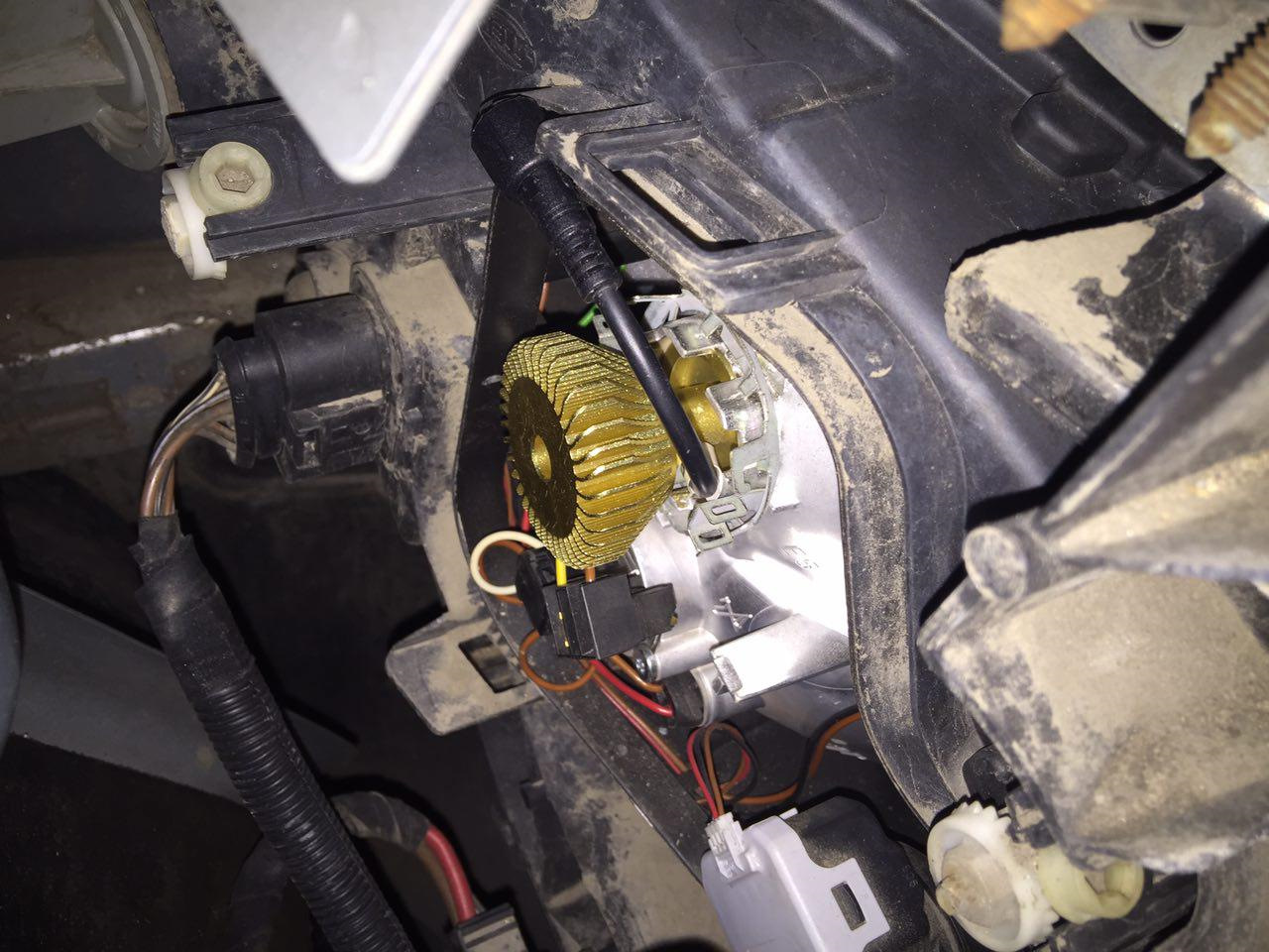

Времени ждать хорошие лампы не было, купил какие-то ноунейм светодиодные лампы, 40 Ватт и 2800 люмен на пару, в ближайшем автомагазине. Там же и познал все особенности изготовления. Обошлось в 3600 рублей (считаю бюджетно).
Т.к. яркость представленных светодиодных ламп вызывала у меня сомнение, мы провели эксперимент прямо в магазине. В плафон от Приоры вставляли разные лампы и оценивали светопоток с помощью айфона (приложение Luxmeter).
Обычный галоген светил хуже обычного светодиода. Выбор сделан.
Установил светодиодные лампы и сделал приблизительные замеры светопотока. Светопоток замерял с 3 метров от фары, приложением Luxmeter.
Разница по люменам не значительная, но видно, что у светодиодов практически нет пучка света, шире светят и отражающего света больше. Даже на стене выглядит лучше, чем было. :) Прокатился, действительно лучше!
Драйвер с контактами убрал в сам плафон, не сфотографировал, подключение заняло 20 минут.
А что с обманкой?
Low Beam Left и Low Beam Right — всё еще достают меня на приборной панели. Обманка нужна. Нашел интересный способ, как сделать бюджетную обманку, у драйвчанина ZAGR — огромное спасибо!

1. Как отрегулировать фары?
Кажется что световой поток выше чем нужно. У меня уже есть корректор фар, но он стоит на "0".
2. Кто-то использует 55W светодиоды? Нужна обманка?
3. Куда девать и как крепить драйвер?
4. Стоит отрезать штекеры в плафонах, соединить провода от драйвера и для лампы напрямую?
Штекер выглядит громоздким и не защищенным.
