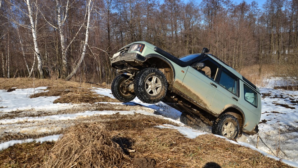

У меня на машине установлены пневмо блокировки, колодки стоят EBS grin staff. Так вот первая попытка выдернуть паджерика на блокировках не увенчалась успехом. Машина начинала двигаться не вперед а в глубь земли. Выключив все, в том числе и меж осевую в раздатке, паджерик был вытащен легко и непринужденно. Совет если нет блокировок, ставьте хорошие колодки, которые реально будут тормозить а не делать видимость.

Не, ребята, не всегда. Далеко не всегда прокатывает эта "вторая пониженная и тапка в пол". По ровному говну в колее-да. Засаду проскочить сырую-возможно. А в разрез, по диагонали, да с артикуляцией? А камни? Межосевой блок не включать на бездоре можно, ибо тс в какой то мере компенсирует, но! Обычные оси сателлитов есть риск просто порвать. Как и с жестким блоком мостов.
Почему же выехал Алексей? ТС в отличие от жесткой блокировки дает ненагруженным колесам сначала хорошо провернуться и очиститься, прежде чем перекинуть момент на неподвижное и нагруженное колесо.
Но. По песку либо по зиме в глубоком снегу ТС лишь помогает зарыться.
