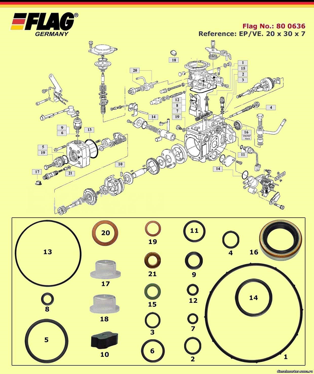

Из под газульки начала сочиться саляра!
Запах божественный, лужа под машиной что чёрное море…
Естественно перед поездкой на то самое Чёрное море неисправность была устранена
Куплен набор FLAG 800636 из него применены 3 колечка
Инструкцию по ремонту брал тут:
dieselmastera.ru/forum/7-172-1
За что благодарен DIESELMASTER-у

Шестигранник с круглой головкой ОДНОЗНАЧНО! Я пренебрёг, свернул бошки всем болтам
