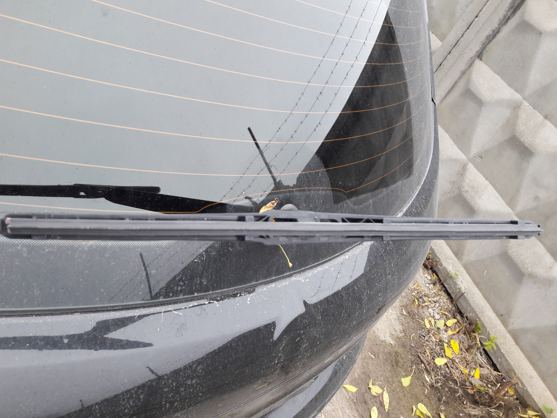

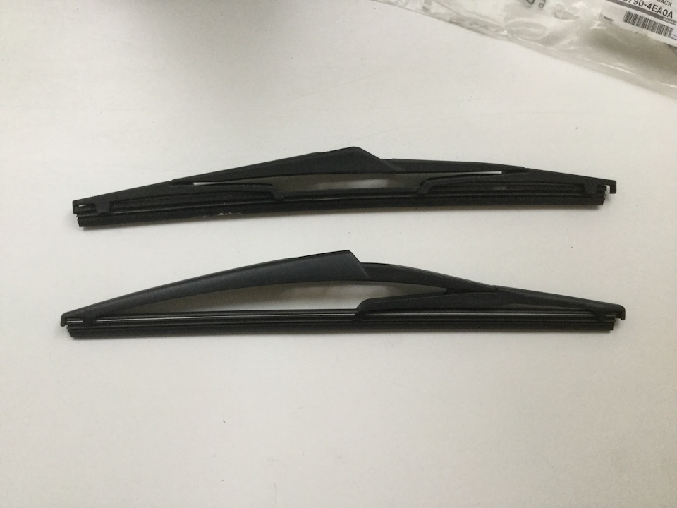

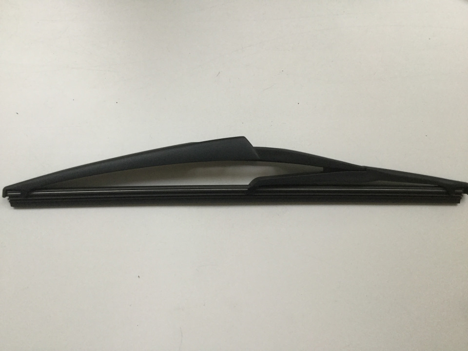

А вот про заднюю есть что сказать. Купил щетку не ту которую экзист предлагает(Nissan 28790-JD00A), а где-то увидел(напомню где, может и на драйве, врать не буду), что другая подходит(Nissan28790-4EA0A).
а нет, не подходит.
Не встаёт в крепление, пришлось химичить снял резинку с новой и поставил на старую.
Теперь все гуд.

А можно было поменять в заднем только резинку, вышло бы дешевле ) Беру за 120 рублей 2 силиконовые резинки. Итого две замены за 120 р
Теперь так и буду делать, первый блин всегда комом
