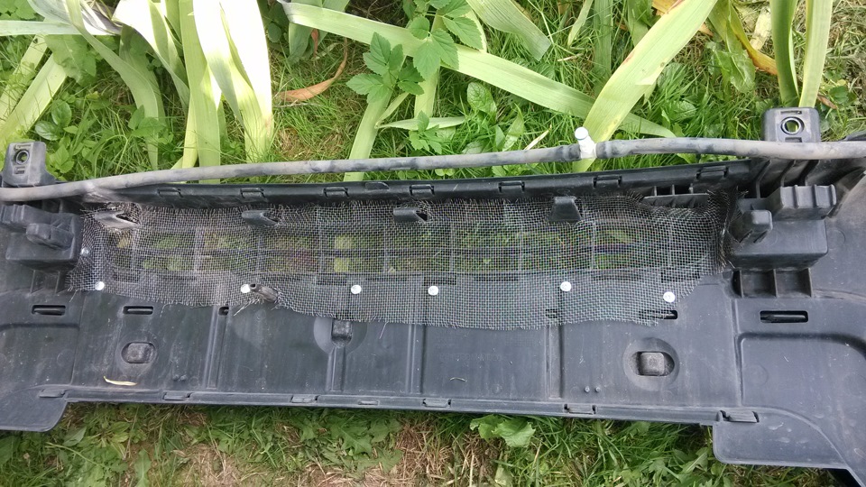

В рамках подготовки vol'вика к поездки в Крым была установлена сеточка перед радиатором,
считаю данный "тюних" необходимым, особенно если учесть размеры клетки решетки радиатора.
Сетка была куплена в ближайшем строительном магазине по цене 200руб. кв. метр.
Сеточек потребуется две: одна в решетку радиатора на капоте, вторая в решеточку в бампере.
Инструкция:

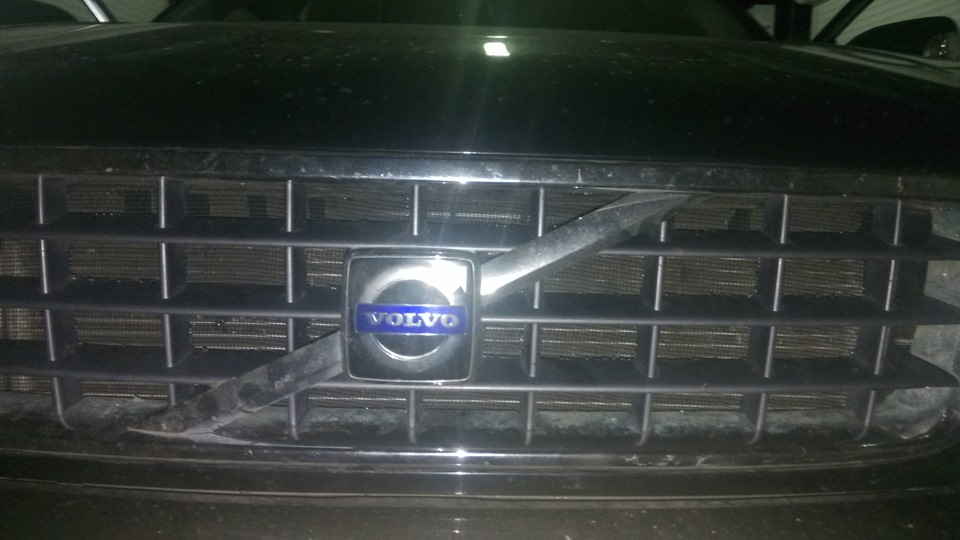

1. Снимаем решетку радиатора.
Снимается она легко, нужно просто отогнуть защелки изнутри.
2. Обрезаем сетку необходимого размера
3. Красим (тут по усмотрению) в черный цвет, ждем пока высохнет
4. Крепим на саморезы и закрепляем результат термоклеем.

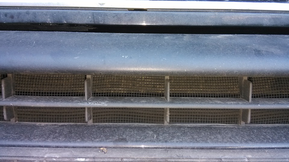

5. Снимаем бампер (удобнее делать на снятом бампере, для этого вытаскиваем 2 пистона внизу по краям, откручиваем 2 болта посередине и снимаем бампер с защелок, не забываем отсоединить шланг на омыватель фар)
6. Опять же вырезаем необходимый кусок сетки
7. Красим
8. Низ закрепил на саморезы, а верх на защелки в бампере
9. Собираем)

Можно без термоклея поставить, внутрь поперечин прекрасно встают маленькие дюбеля, в них уже вкручиваются саморезы. В итоге решетка в первозданном виде, сетка держится намертво, но при желании в любой момент можно заменить потратив 10-15 минут.
Как-то ты всё усложнил…
А в самую нижнюю дыру?
Да вроде все легко)))
С нижней пока засада… не делал… чет я забыл про нее((
