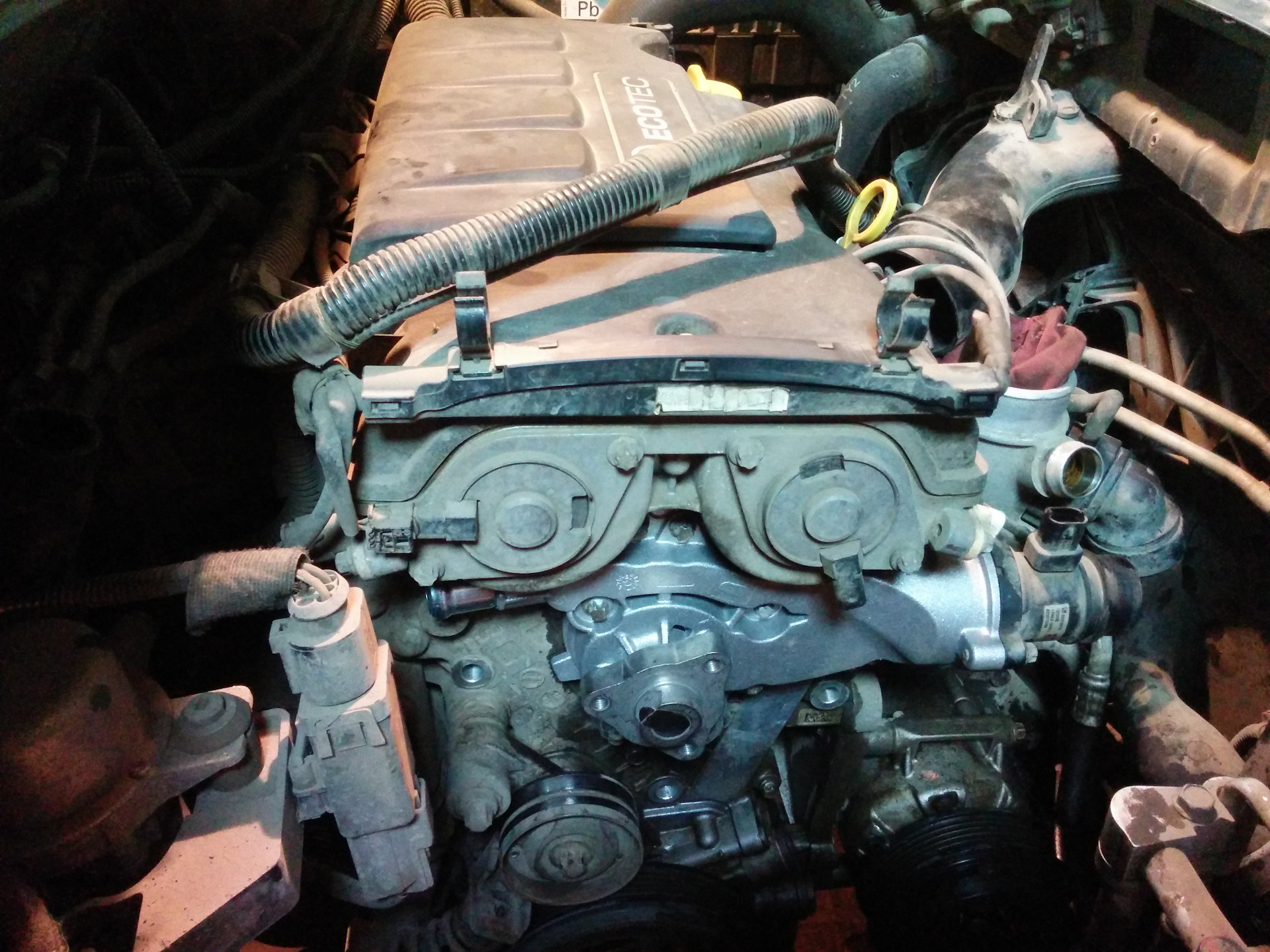

Дело такое. Закатился, как то болт под двигатель ну и пришлось доставать без снятие защиты. Нащупывая руками заметил, что течет антифриз. Да и уровень в бачке начал падать. Пригляделся, проверил патрубки и понял что помпа…

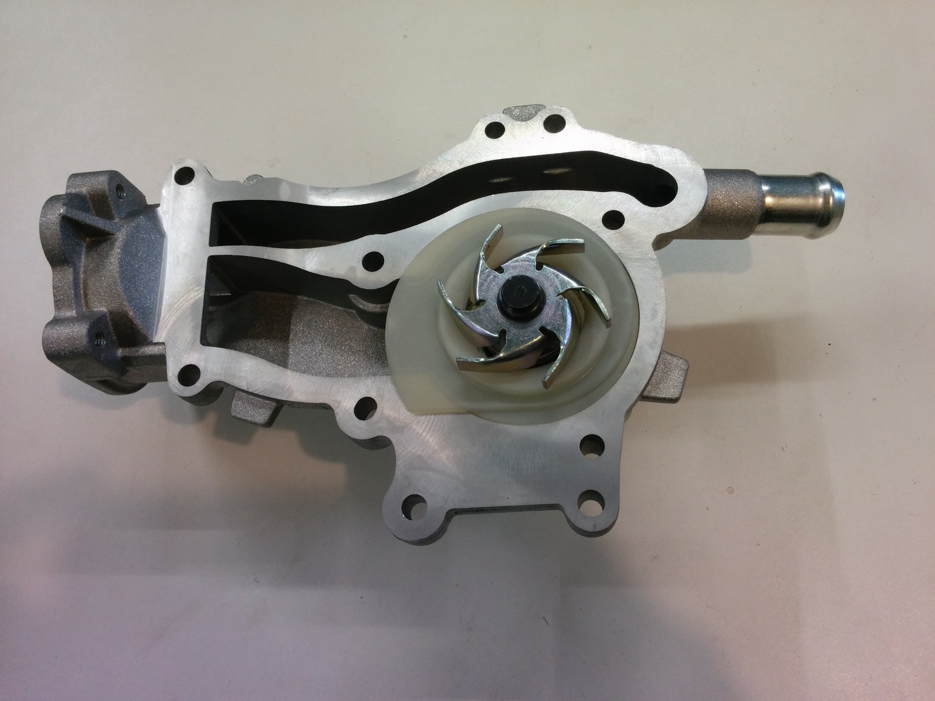

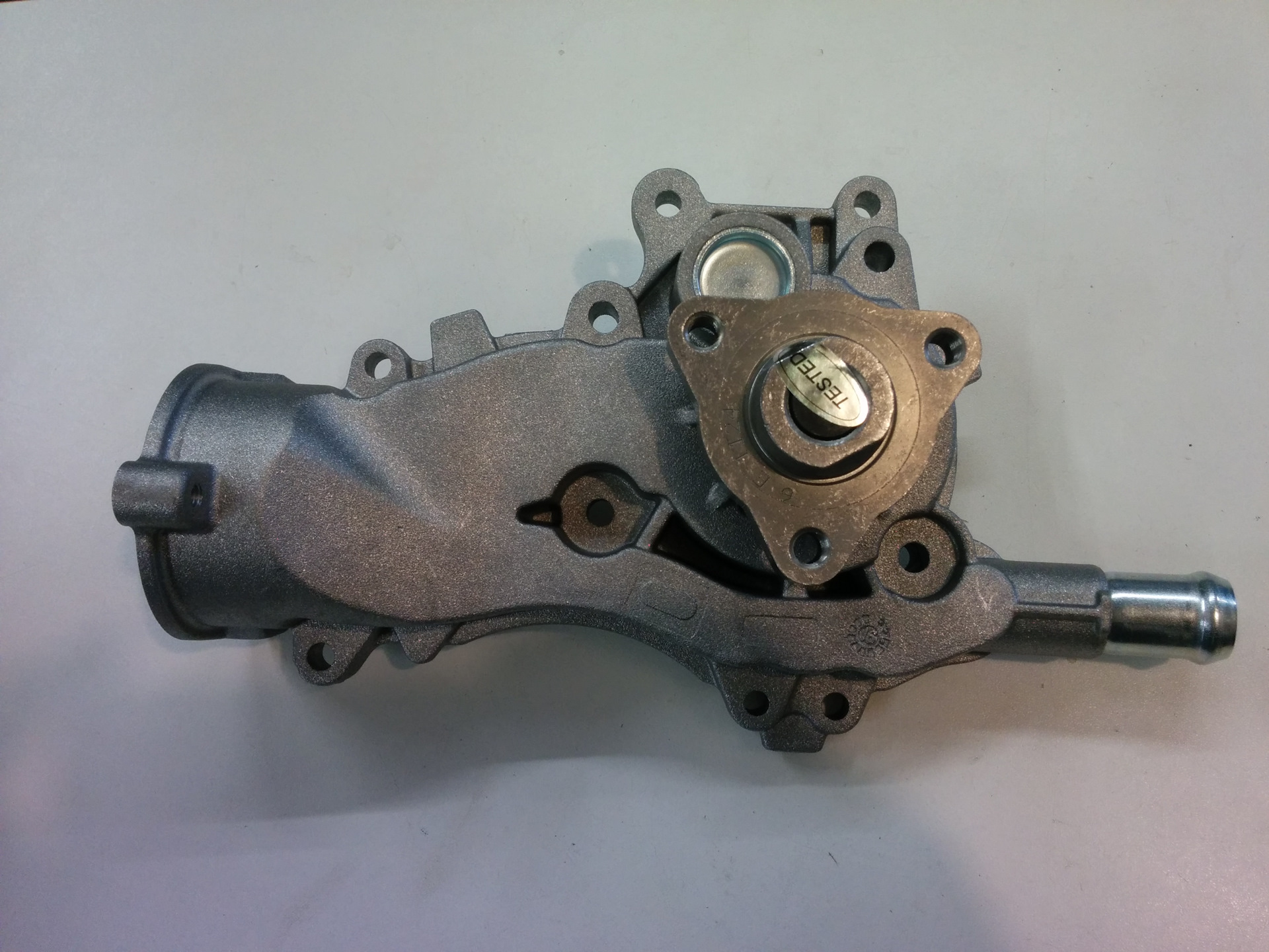

Оригинал стоит 10000руб. Так что заказал аналог.

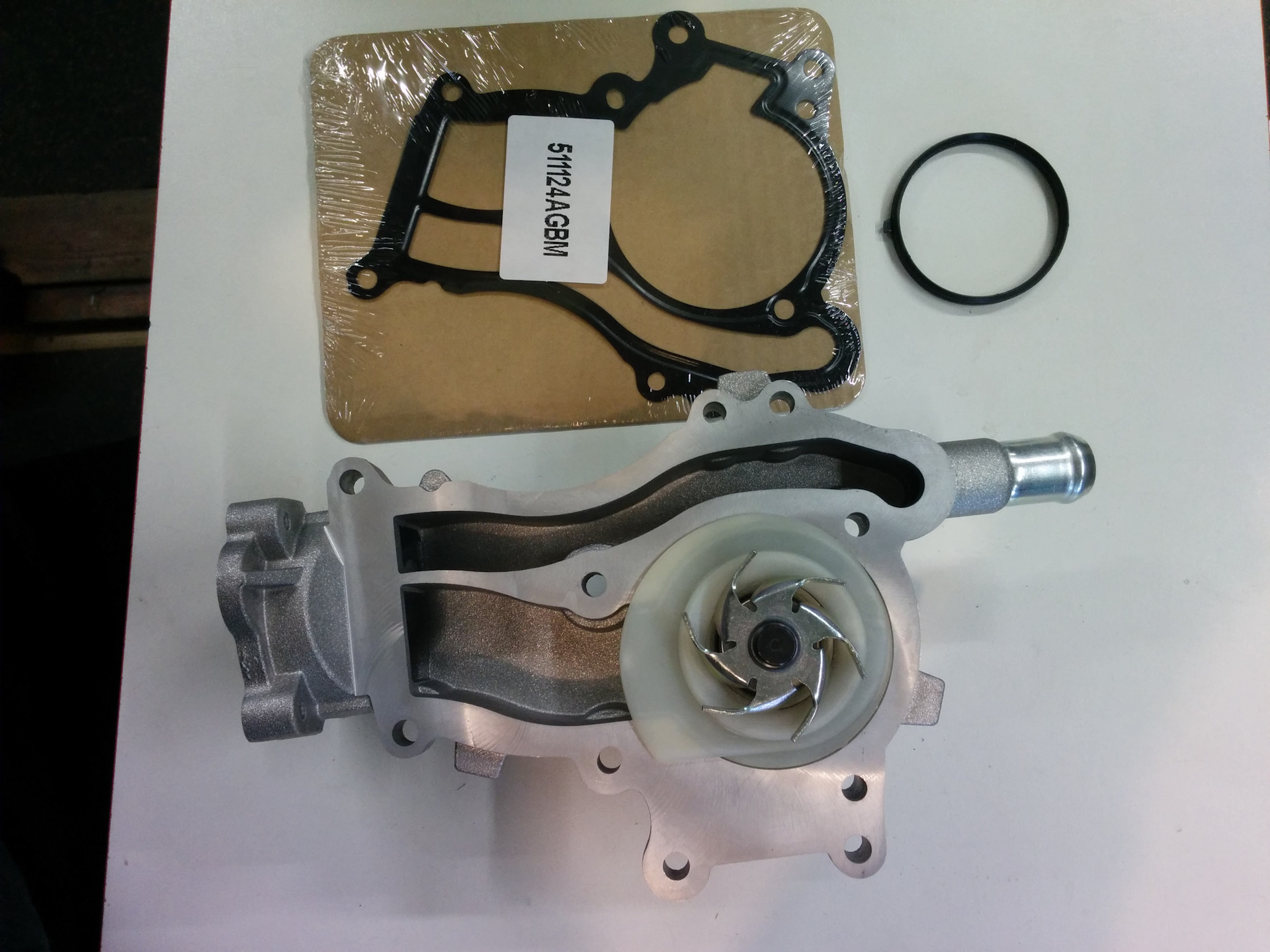

Фирма GRAF Италия (PA1124) — 2500руб.
Резинка для термостата с комплекта не подходит, у неё нету выступа, так что поставили старую.

Что сломалось в помпе: на помпе вылез сальник на крыльчатку.

ЧТо то н е пойму двигатель турбовый или какой? Смотрю брату на мериву как поменять помпу и вроде все одинаково но вот у него двигатель A 14 XER 100 л.с.
У меня турбовый.
Странно, думал 1,4 как и на астре 140 будет а он вон как, 120л.с., спасибо за уточнение, значит не подойдет ни помпа ни прокладка.
На МКПП 140 лошадок, а у меня АКПП 120 лошадок
А пробовал новую прокладку на термостат как то приспосибить? А то у меня такакя же, и не хочется покупать оригинал.
Не, она никак не подойдет

Одному реально поменять? Без помощи?
Инструмента хитрого не понадобилось?
Реально, даже яма не нужна впринципе. Только защиту без ямы тяжело на место ставить.
А разве при замене помпы нужно снимать защиту?
Что бы двигатель подпереть, т.к. подушку двигателя надо снимать.
а точно подпирать нужно? А то где то встречалось, что длины болтов хватает и двигатель на остальных подушках держится.
ЗЫ на 60ткм тоже менял, потекла помпа.
Так там подушка находится внутри ремня)))
так и говорю, что встречал описание замены без подпора двигателя. Двигатель проседает не сильно и длины болтов подушки хватает, чтобы притянуть ее на место после снятия.
Тобишь двиг висит на защите?
на оставшихся опорах, до защиты вроде не достает.
